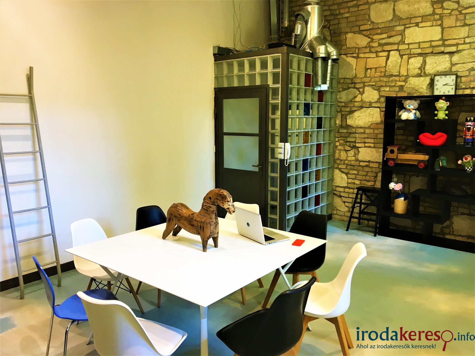

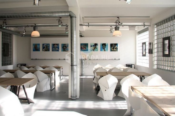

Csináltunk egy épületet, ahol éppen azt kérte a designer, hogy mindenből látszó, falonkívüli szerelés legyen. A légtechnika csövei, a villany, minden falon kívül fut és meg kell mondjam, nagyon jó lett a végeredmény. A padló Öntött műgyanta, de felhők lettek ráfújva, olyan, mintha a fellegeken lépkedne az ember. Az oldalfal natúr tégla vagy kő, falon kívüli szerelvényekkel, csőbilincsekkel, acidax dobozos kötődobozokkal. Szép és funkcionális - egyben. Mindenre van megoldás. Végigvihetsz függőlegesen egy zártszelvényt, csinálhatsz gipszkartonból álgerendát, amitől kicsit vastagabb lesz az oszlop, de minden belefér a résbe. stb.

(#) Atis57 válasza kameleon2 hozzászólására (») Okt 7, 2019 /
Mi van a mélysugárzó lámpatestekben?
(#) tibibalogh520 válasza Atis57 hozzászólására (») Okt 7, 2019 /
Basszus izzó.
Bocs, ezt nem tudtam kihagyni.

Nekem kifejezetten tetszik a szépen kivitelezett falon kívüli szerelés. És a kábel jobban tetszik a csatornánál.

Ezelet a mélysugárzókat utálom .
Teljesen vacak alattuk dolgozni , mellette meg nemlehet mert sötét van .
A munkahelyemen ilyennel volt megvilágitva 5-6m magasról ,azóta szereltek mellé"ledes fénycsövet" is. meg helyi világitást is.
Nekem ezen iroda nem tetszene . de nem én dolgozok ott.
