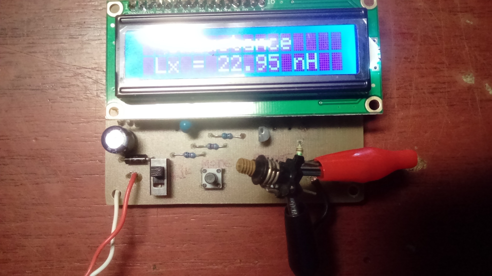

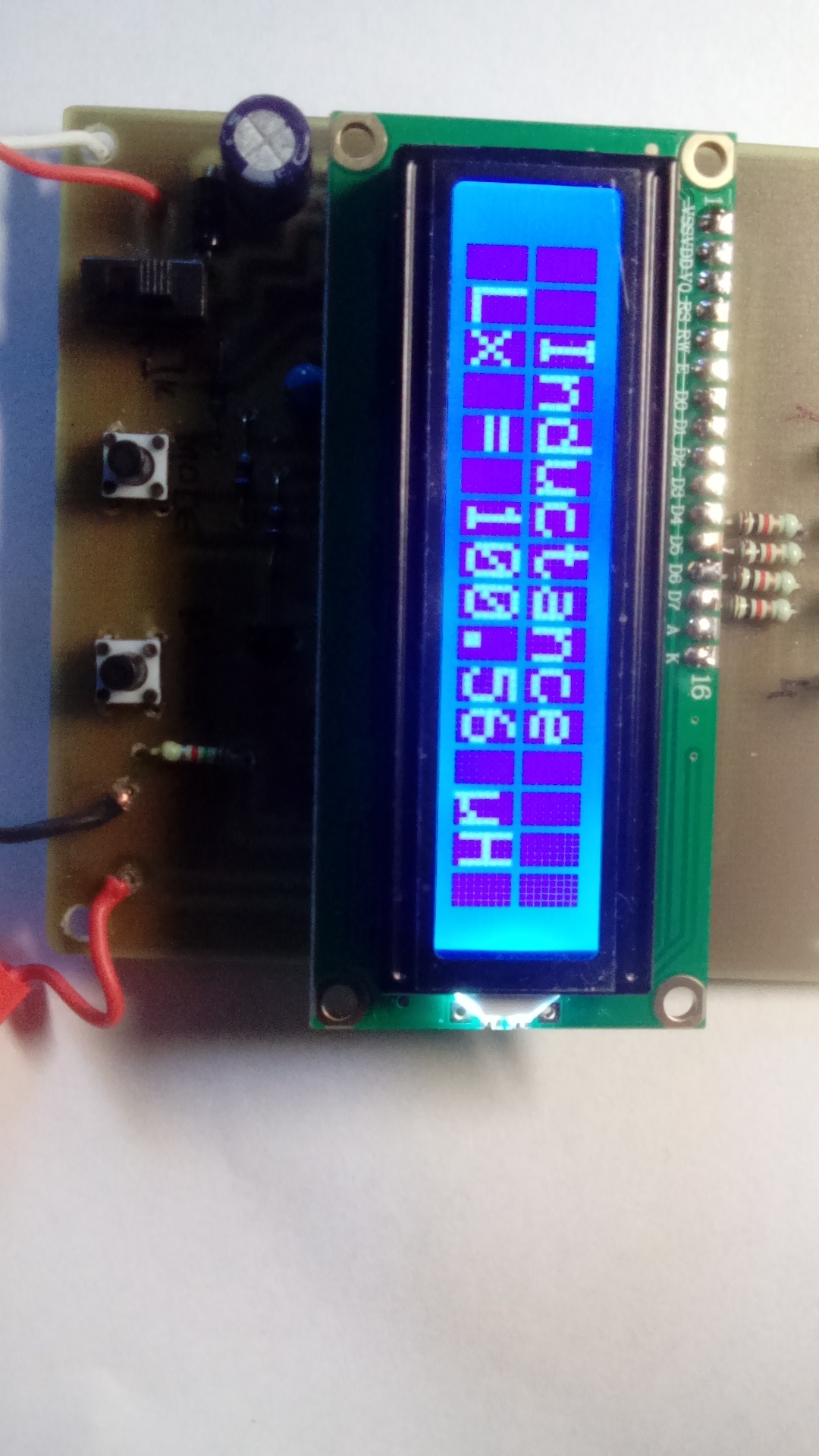

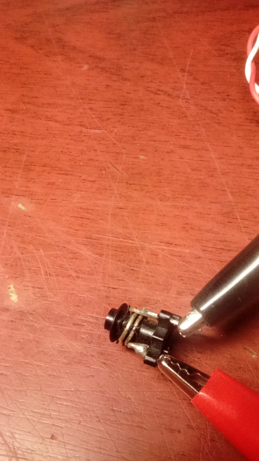

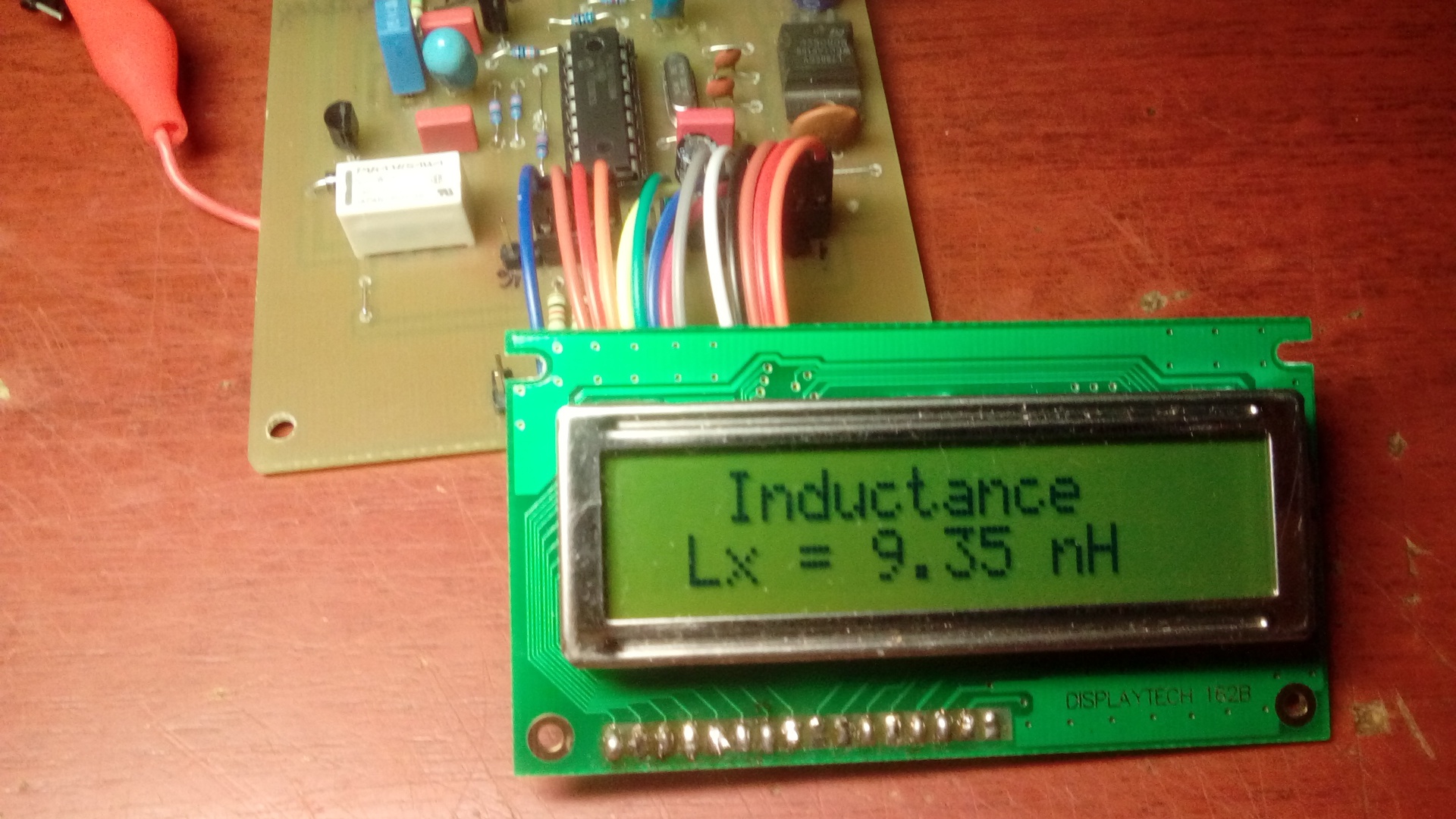

A pár menetes induktivitásokat nem tudom pontosan megmérni vele. Mivel általában nagyfrekvenciás dolgokat készítek, ezért neki álltam a bangladesi "csoda LC mérő" készítésének.. Nos, még mindíg vannak fagyások a szerkezettel, azonban már kezd életre kelni. Pár kép a néhány menetes induktivitás méréséről.

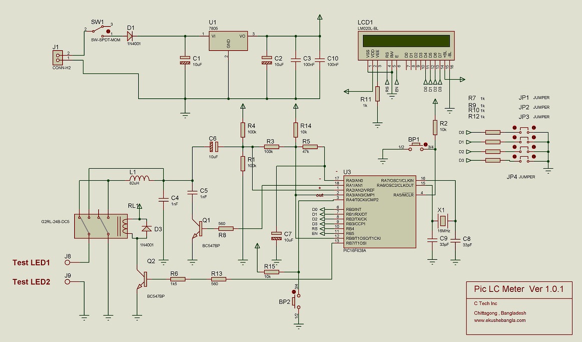

Mint ahogyan leírtam, ez NEM AZ LCM3, sem pedig az LCM1, vagy LCM2. Ezt a verziót egy bangladesi ember készítette, én csak utána építettem. Mivel nekem az LCM3 készüléken kívül van még plusz 3 darab másféle L/C mérőm, van viszonyítási alapom. DE! A bangladesi LC mérőt ebben a kapcsolásban szereplő módon nem szabad megépíteni! Ugyanis, a Ccalk kapacitással sorba kötődik a kapcsoló tranzisztor C-E kapacitása is, ez pedig meghamisítja az egészet. Itt egy kapcsoló tranzisztorral vezérelt reed relét kell alkalmazni! De van vele más probléma is, ezeket próbálom kideríteni. Mivel a szerző nem hajlamos arra, hogy a forráskódot közzé tegye, így nem marad hátra más, mint kideríteni, miért fagyogat, és miért nem működik néhány alapvető beállítási funkciója. (D0-D3) De azért szépen megméri a pár menetes tekercset is ![]() Egyébként az alábbi linken bárki megtalálja: http://www.ekushebangla.com/Lc_Meterdescription.html
Ez a bangladesi LC mérő végre megszelídült, és pontosan mér.

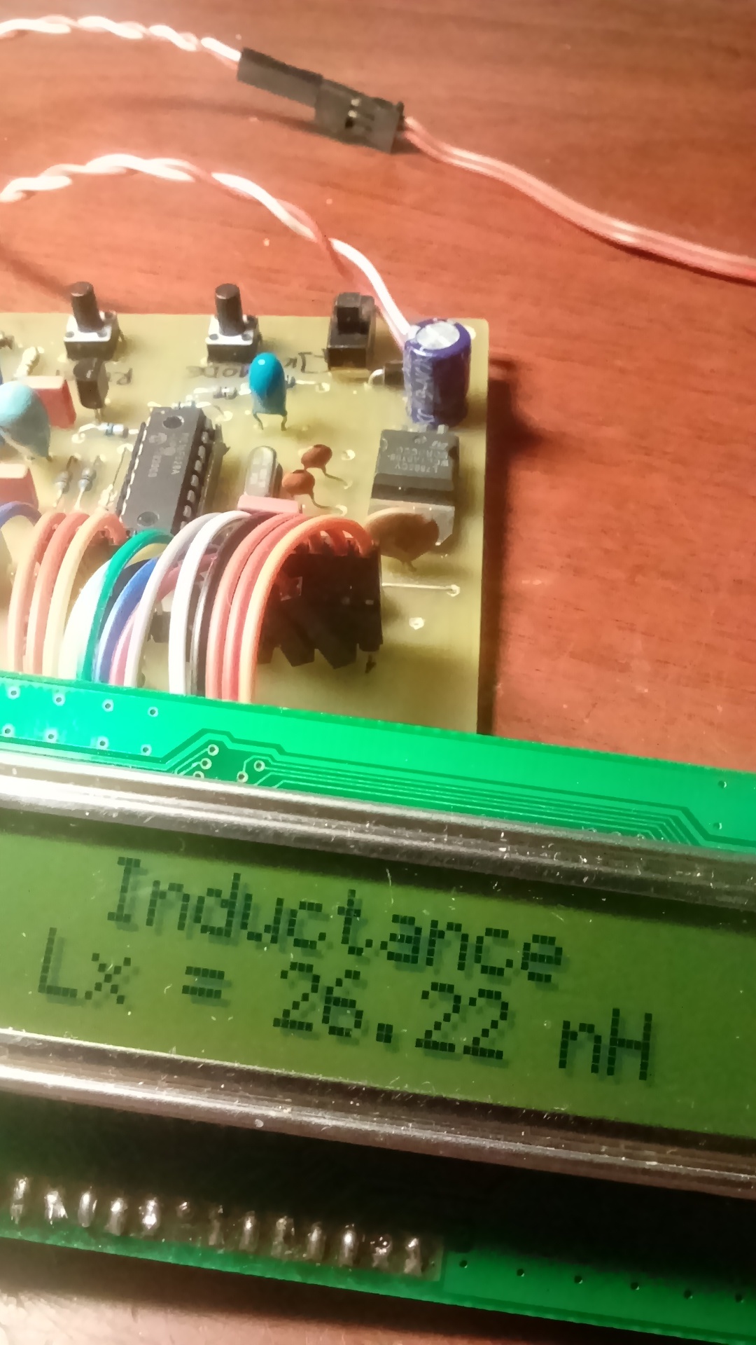

A kalibrálása eltér a többi LC mérőétől,de ajánlom másnak is az utána építést. Valószinüsítem, hogy 32 bites felbontással dolgozik, azért tud nH értékeket is kijelezni két tizedesig. A frekvencia ellenörzése során 6 digites a kijelzés, ami 1 Hz felbontást jelez. Sajnos, a szerző elzárkózik a forrásfájl kiadásától, de nem is provokálom tovább. Néhány képet felrakok amik a mérések során készültek. Elnézést, ha a képek iránya zavaró lenne... A hozzászólás módosítva: Okt 9, 2019

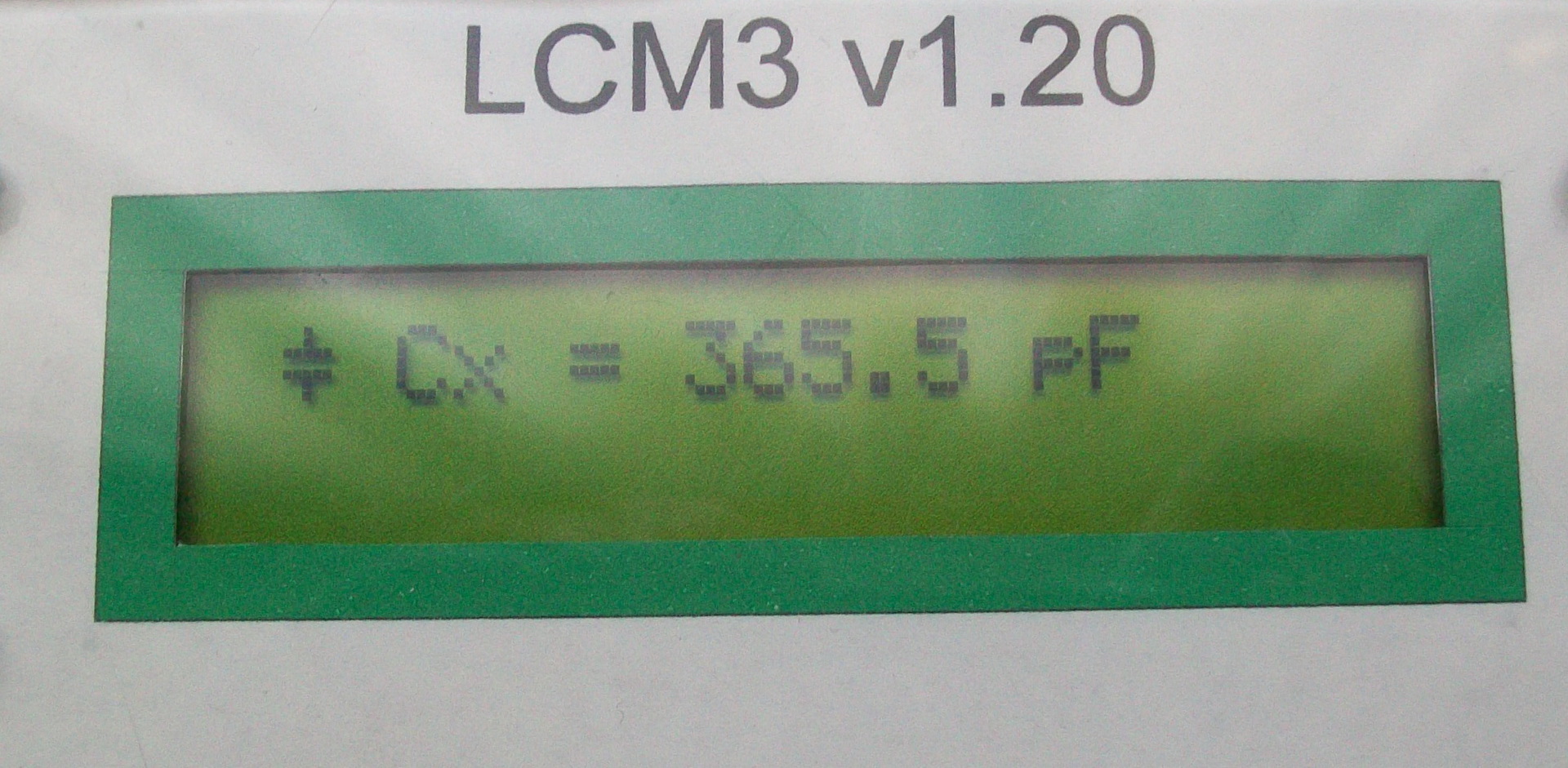

Idézet: „legyünk tényszerűek.” Csak egy példa, egy pontos kondenzátor mérésére kapott eredmény. Ez bizony pontos, nem 15 %! A hozzászólás módosítva: Okt 9, 2019

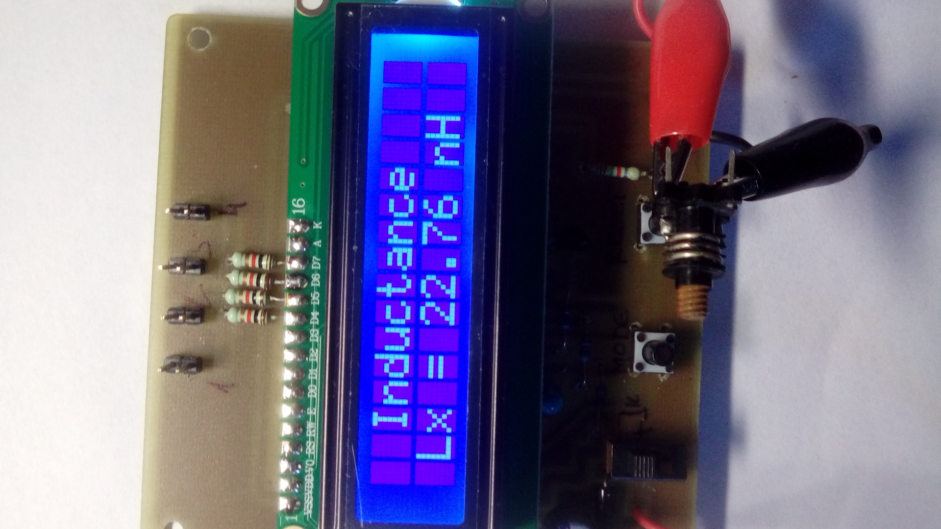

De a kérdés az, hogy azt a 22,67 nH-nek mért tekercset egymásután több alkalommal megmérve milyen értékeket kapsz?
Tudom, hogy az LCM3 egyik megalkotója vagy.
Gratulálok hozzá, én is megépítettem, és használom az eszközt. A kérdésed pedig nem hagyott nyugodni, össze dugtam a szerkezetet, és mivel a tekercset azóta csak lecsatlakoztattam a mérőrél, de nem állítottam a vasmagját el, készítettem az értékről egy újabb mérékor látható képet. A kapott eredmény nagyon csekély mértékben változott.

Félreértettél, rövid idő alatti, egymásután ismételt mérésekről érdeklődtem... mondjuk négy-öt néhány percen belül. Nem kell fénykép, elhiszem ha leírod!
Én azért nem lennék teljesen biztos benne, hogy az az érték valóban annyi mint amennyit kiír. A 10pH felbontás eleve fizikai képtelenség. De az a tekercs amit éppen mérsz, szerintem mag nélkül is több kell legyen mint 22nH, ha meg még mag is van benne, akkor biztos hogy jóval több.
Nekem ugye az LCM2 van, de azzal 40nH alatt már nem lehet értelmesen mérni semmit. Mondjuk nekem nem is arra kellett, hanem trafók szórásának a mérésére a uH-s tartományba, és arra tökéletes.
Akik az LCM3-at megépítik hobbi célokra használják, nem elvárás a rendkívül nagy pontosság. Aki pedig a Te követelményeidnek megfelelő pontosságot igényli, az vásároljon annak megfelelő műszert. Nekem az elmúlt 10 évben nem volt gondom a pontosságával és sok más építőnek sem.
Tényleg, annak a tekercsnek a valós induktivitása vasmag nélkül 90 nH körül lehet, vasmaggal pedig nyílván még nagyobb... (d=9mm, l=4mm, N=3)
A kijelzés egy nagyságrendet tévedhet, vagy egyéb hiba van! Talán mérd meg egy másik készülékkel. A hozzászólás módosítva: Okt 10, 2019
Én egyáltalán nem vitatom az itt hozzászólók érveit!
Ha egymás után többször mérek, az eltérésekhez már csupán annyi is elég, ha a nagyjából 36 fok körüli testhőmérsékletű ujjaimmal megfogom a tekercset! Már változik a hő hatására a geometria, ezzel pedig evidensen az induktivitása is. Ezt a tekercset bármennyiszer mértem, a kijelzett érték mindíg ehhez közeli volt. Természetesen, a program ismerete nélkül elég nehéz bármiféle pontosságot feltételezni. Valószinű, hogy 32 bites lebegőpontos számítást végez a kontroller az F3 értékkel, és ezt alakítja át binárisról decimálisra. Ezért látható két tizedes pontosságú kijelzés. Ez a kapcsolás minden bekapcsolásakor, összezárt mérővezetéket igényel, és kalibrálja önmagát. Én nem hajhászom a maximálisan kijelezhető értékű szuper felbontást, csupán kíváncsi voltam, valóban azt tudja-e a kapcsolás, amivel jellemezték. Mivel volt itthon hozzá minden, nyugger létemre pedig időm is van megépíteni bármit, hát megcsináltam. A pontossághoz pedig igenis nagyon fontos a pontos kvarcfrekvencia, mert egy adott időtartam alatti frekvenciát mér a kontroller. Ezek az eszközök, amiket amatőr szinten építgetünk, arra jók, hogy megközelítő eredményt kapjunk a mérendő eszközről. Egy professzionális LC mérő ára pedig a csillagos égben van, a benne lévő kontroller pedig nem egy kommersz 8 bites eszköz..

Megfordítottam a dolgokat, először ellenőriztem összezárt krokodil csipeszekkel az F2 frekvencia értékét. Ezután kikapcsoltam a készüléket, a krokodil csipeszek közé illesztettem a 2.5 menetes tekercset, és így ellenőriztem le az F2 értékét. Simán zárt állásban 381150 Hz volt az eredmény (381.150 kHz) A tekerccsel: 380905 Hz. (380.905 kHz) A különbség tehát 245 Hz. Most tudva a két kapacitás 2 nF értékét, és a két frekvencia értékét, könnyen utána lehetett számolni az induktivitásnak is. Első esetben, simán zárt állásban: 87180 nH, azaz: 87.18uH Második esetben: : 87592 nH, azaz: 87,59uH A kettő különbsége: : 87592-87180= 41 nH (nem pedig 22!!) Tehát, ilyen kis értéket nem lehet pontosan mérni ezzel a készülékkel sem, vagy a beleírt proram hibás.. Azért megjegyzem, hogy studirozom azon, hogy egy PIC24FV kontrollerrel, a 32 bites Timer3, vagy öt bemenetre adott frekvencia méréssel meg tudnám-e birkóztatni a kontrollert a feladattal. A program megírása nem fog gondot okozni nekem. Egy dolgot azonban szem előtt kell tartani: szabadon futó LC osztillátor frekvemciáját mérjük, és szerintem nem is volt annyira ördögtől való, hogy a kontrollertől független áramkörrel lett az az oszcillátor régebben megépítve...
Persze hogy független komparátort használtak régebben, mert az akkoriban szinte egyetlen flash programmemóriával rendelkező pic16f84-ben nem volt még analóg komparátor. Nézd meg a későbbiekben (már beépített komparátort is tartalmazó) mikrovezérlők adatlapján a komparátor paramétereit (pl. 16f629, 16f690) és vesd össze az előtte általánosan használt lm311 paramétereivel.
