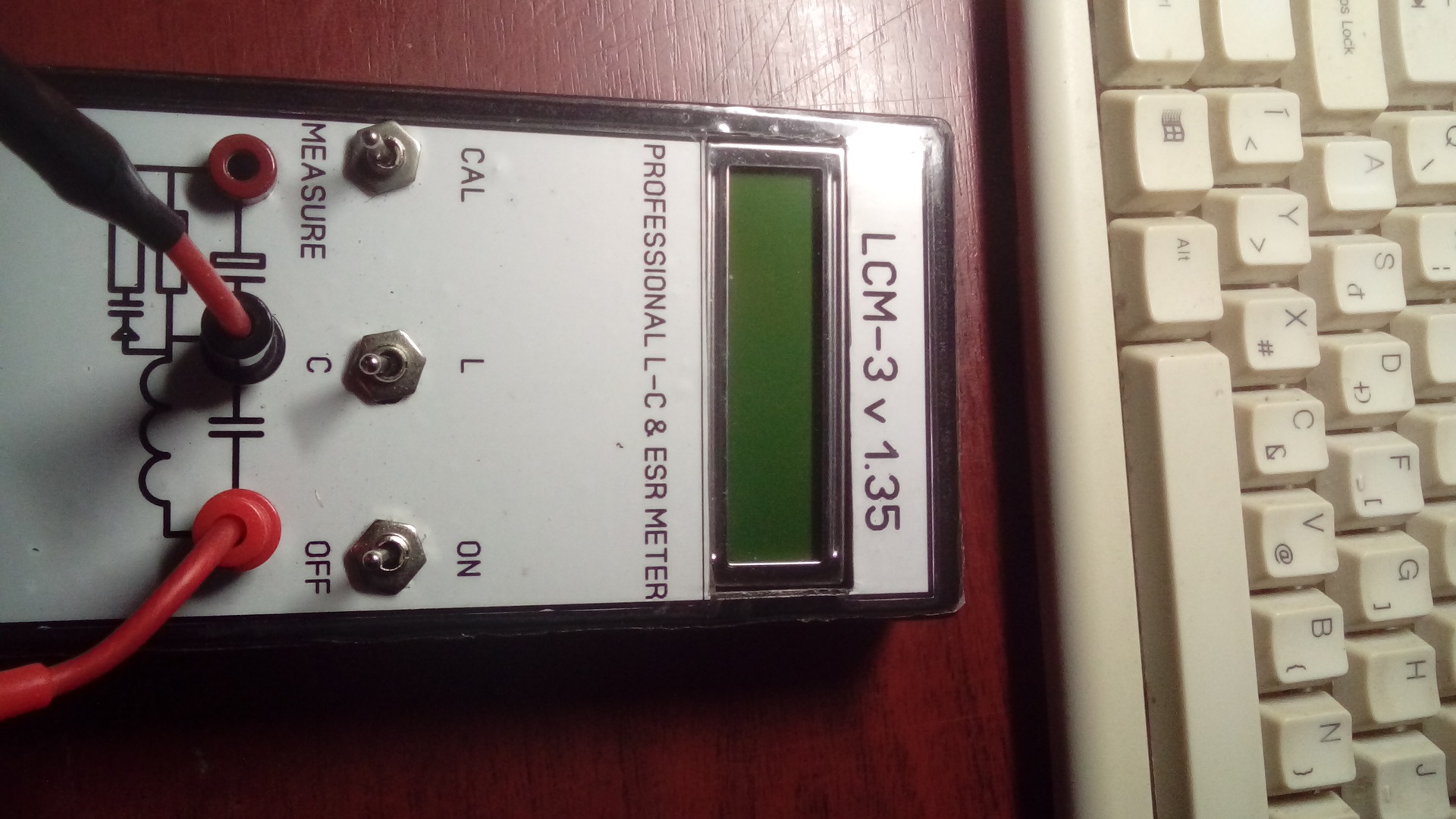

(#) Lénárth János válasza Lénárth János hozzászólására (») Okt 9, 2019 /
Egyébként ez az én valóban szuperül működő LCM-3 készülékem
