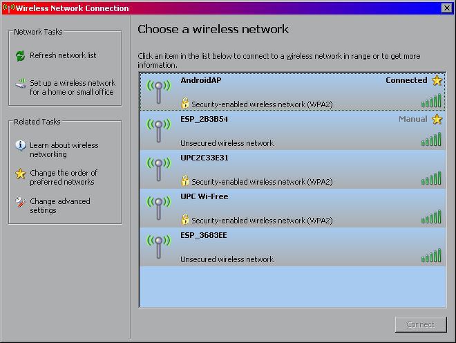

Szeretném az ESP_xxxxx nevét megváltoztatni.
Ez az a kód amit pl. egy mobil telefon wifi menüje is felajánl, hogy wifi hálózatok.
Már több órányi kutatás után is arra jutottam, hogy a több fellelhető megoldás annak ellenére, hogy azt mondják, hogy működik, nem működik.
pl. a : WiFi.hostname("Name"); erre még a githubon más is azt írja, hogy nem működik.
Nálam sem működik.
Azt szeretném elérni, hogy a mobil telefon wifi hálózatok keresésekor az én általam megadott wifi hálózat név jelenjen meg és ne az ESP_xxxxx.
Lehet-e ezt egyáltalán az arduinoban írt kódban lecserélni, vagy csak firmware turkálás és feltöltés után lehet belőle kiirtatni az ESP_xxxxx hálózat nevet.
Csinált már valaki ilyet ? Köszönöm ha megosztja, hogyanját is a dolognak.

Erős a gyanúm, hogy a kérdésemet sem értik sokan.
A csatolt képen látható wifi node-okat látom a gépemről:
Nem az alábbit nem tudom megváltoztatni :
const char* ssid = "UPC2C33E31";
const char* password = "wspn8kKKfrb";
hiszen bármelyik ESP modult elérem az upc routerén keresztül, sőt még kommunikálni is tudok velük. Sőt ha beloginolok az UPC eszközbe annak is meg tudom változtatni a nevét.
Egyszerűen arról van szó, hogy amikor 30egynéhány ESP modul van a listán akkor ezek az ESP_-t követő hexa számok nem mondanak nekem semmit sem, és ezért szeretném megváltoztatni őket pl. KISWIFI-01, KISWIFI-02, stb.... vagy VIRAG-CSEREP vagy ABLAKPARKANY1 vagy GARAZS vagy aminek én szeretném nevezni és nem a gyártó által beégetett nevet használni.
Ez az amire keresem a megoldást.
Remélem most már sikerült érthetően fogalmaznom.
„Az arduino kódodban benne kell lennie a név megadásnak”
Légy szíves mutasd meg, hogy Te mire gondolsz.

(#) proba válasza telectro hozzászólására (») Nov 11, 2019 /
Pedig szerintem jól írták, valahol a kódodban van a szöveg. Két részből rakja össze, egyik az elején van deklarálva valahol, a másik meg valami változó. Ezt fűzi össze valamelyik programsorban a példaprogram.
String AP_NameString = "ESP";
WiFi.softAP(AP_NameString, WiFiAPPSK);
(#) pipi válasza telectro hozzászólására (») Nov 11, 2019 /
Nem tudom megmutatni, mert nem arduino kódot mutatsz, hanem egy wifi hálólistát.
Valamit nagyon kavarsz... Ha a routeren keresztül éred el, akkor a wifi hálózat neve nyilván a router wifi neve, akkor a kódodban WiFi.begin(router_ssid, router_psk); . Ha látod az ESP-et a wifi hálózatok között, akkor az AP módban van, semmi koze a routerhez, a routeren keresztül nem érhető el, a kódban kell lenni WiFi.softAP(espssid.esppass) , ez lesz az esp sugárzott wifijének a neve.
Van még a WIFI_AP_STA ami mindkettőt tudja elvileg, de szerintem nem jó használni, mert kavarodás lesz belőle.
Ha AP módban vannak az esp-ek, külön-kölön saját wifi ssid-vel, ahogy a képeden, akkor hogy is kommunikálnak egymással?

A segítséget "proba" felhasználó adta meg ezzel : String AP_NameString = "ESP";
Rákerestem és az "ilyen" nevű link alatt meglett a megoldás.
Így az eszköz név probléma megoldva, most már csak a remoteIP-t kellene még megkapnom és akár már karácsony is lehetne
(#) pipi válasza telectro hozzászólására (») Nov 11, 2019 / 1
Ez két külön tészta. A randomnerd-es STA módban van, vagyis az esp-ed a wifi hálózatok nevei közt nem látszik, az ssid/pass a router(AP) wifije.
A crowd-s meg AP módban van, a routertől független wifi hálót/nevet csinál, ezért látszik a wifi hálózatok között. itt gyártja a wifi nevet: String AP_NameString = "<YOUR NAME> " + macID;
Ha van 10 esp-ed akkor ez felejtős, minden esp külön wifi ssid-n, amiről el akarod érni, annak az adott esp wifijére kell csatlakozni...
ha ezt a két mintát ötvözted össze az nagyon gáz...
Szerintem maradj mindenképp STA módban, a megadandó ssid/pass a routerben beállított...
Ha pl windows alatt szeretnéd a hálózatokra kattogva név szerint látni őket akkor az SSDP-s mintát nézd át ami helyből a librarykban benne van.
