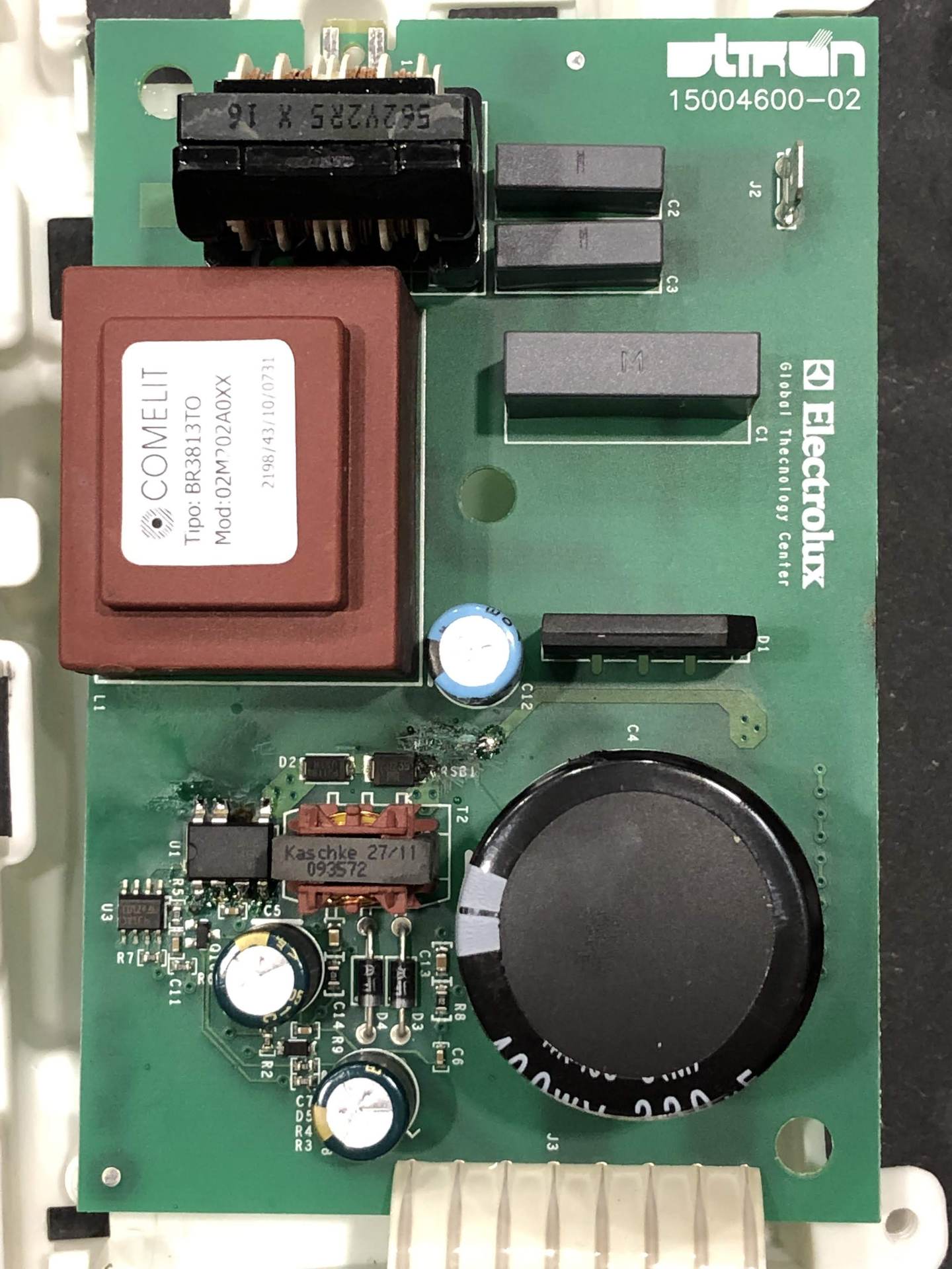

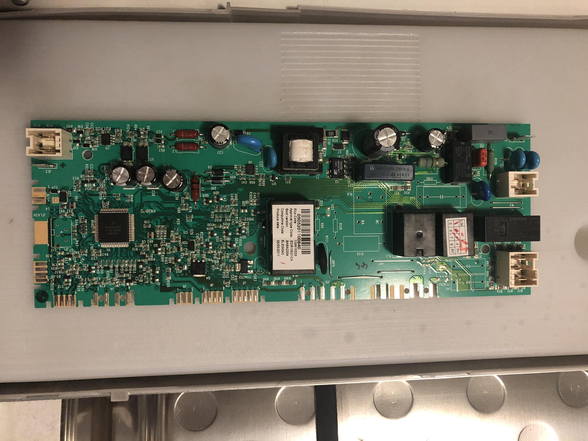

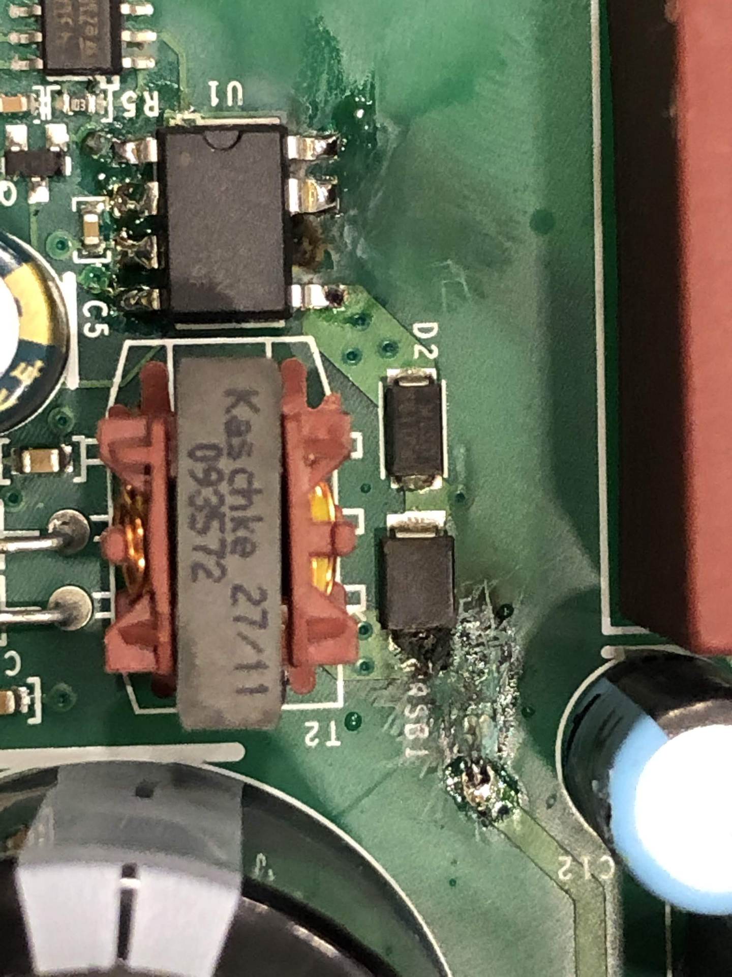

sziasztok! Véleményt szeretnék kérni, hogy az adott problémával érdemes-e foglalkozni, vagy kuka az egész. AEG T86280ic kondenzációs szárítógép, motor nem indul, relék kattognak, de semmi. Hibakód nincs. A vezérlő panelt kivéve a panelen láthatóan égés nyomok, tehát érthető hogy nem megy. Ilyen összetettségű problémát még nem láttam, a szakszervíz nyilván azt mondja, hogy komplett panel csere (sőt mindkét panelt cserélni kell), nem éri meg, vegyek új gépet.
Pár képet a sérült elektronikáról csatolok, megköszönnék néhány segítő véleményt, hogy ezzel érdemes-e foglalkozni, alkatrészeket beszerezni és a panelen cserélni, vagy tényleg reménytelen ügy.
Előre is köszönöm!
A hozzászólás módosítva: Okt 23, 2019

(#) lukovicsek válasza skee81 hozzászólására (») Okt 23, 2019 /
A rellék lábait forraszd át, ás nézd meg a motor kondiját ha van neki.

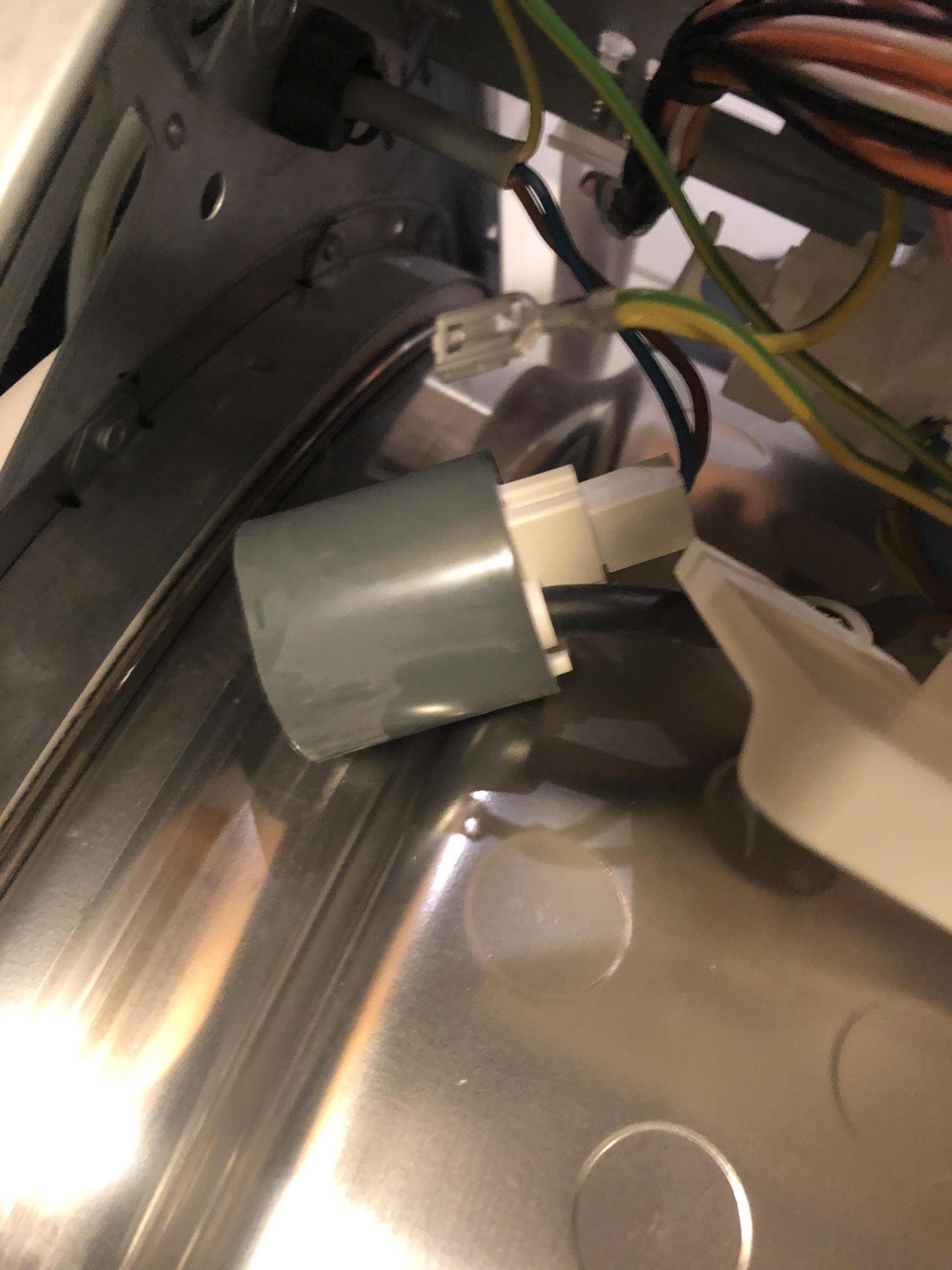

Sziasztok!Segitséget kérnék. Van egy Gorenje W6402/S mosógépem. 5 év garancia, 5 év és 10 nap után mosás kőzben megállt. Nyitott ajtót jelzett. Előszőr azt hittem a zár ment tőnkre, de nem. Áthidaltam a zárat ekkor a szivattyú mükődőtt de a dob nem forgott. ekkor hivtam szerelőt aki kimérte és kiderült, hogy a zárhoz 230v helyett csak 150 volt érkezik. Gondolom a motor is azért nem mozdul mert oda is kevesebb áram megy. a vezérlőpanelen semmilyen sérülés, égés nem látható, kondik sem puffadtak fel, patika gyári állapotban van ránézésre. Azóta volt még egy szerelő, az is azt mondta , hogy vagy panel csere vagy kuka az egész. Esetleg van valami őtletetek? Kőszőnőm.
(#) even76 hozzászólása Okt 24, 2019 /
Itt van a panel mindkét oldala.
(#) zolika60 válasza even76 hozzászólására (») Okt 24, 2019 /
Ne a panelen keresd a hibát, inkább vizsgáld meg a hálózati vezeték végén lévő zavarszűrőt.
(#) even76 válasza zolika60 hozzászólására (») Okt 24, 2019 /
Ez lenne az? Sajnos nem vagyok szakmabeli, csak próbálom megmenteni a gépet.
Igen. Mérd meg a bemenetén és a kimenetén is a feszültséget.

(#) skee81 válasza lukovicsek hozzászólására (») Okt 24, 2019 /
Köszi, összes relét át fogom forrasztani(másik panel). Gondolom a képen látható ic-t minimum cserélni kene. Motor Kondit hol keressem? Azt nézzem meg hogy ki van e száradva és csere vagy másra kene figyelni?
Köszi nagyon!
(#) skee81 válasza skee81 hozzászólására (») Okt 24, 2019 /
bocsánat, előbb irtam, mint kellett volna. Nos a másik panel látszólag hibátlan, de mivel én sem szakmabéli vagyok, csak menteni próbálok (elux szervíz azt mondta köszöni, ez kuka), megköszönöm a további iránymutatást.
Az összes relét átforrasztom, világos. A sérült panelhez szerzek egy LNK364GN fesz szabályozót, ezt lehet kapni, de a másik PJ1239 PR smd diódát nem találok sehol, az van eléggé szétégve. Ez van a 15004600-02 panelen.
Ha az bármit segít a másik panelem (0194_0003 G) a relékkel csatolom.
Motor kondit nem találtam, egyedül a betápnál gondolom a zavarszűrőt.
Köszönöm szépen a véleményeket, segítséget.

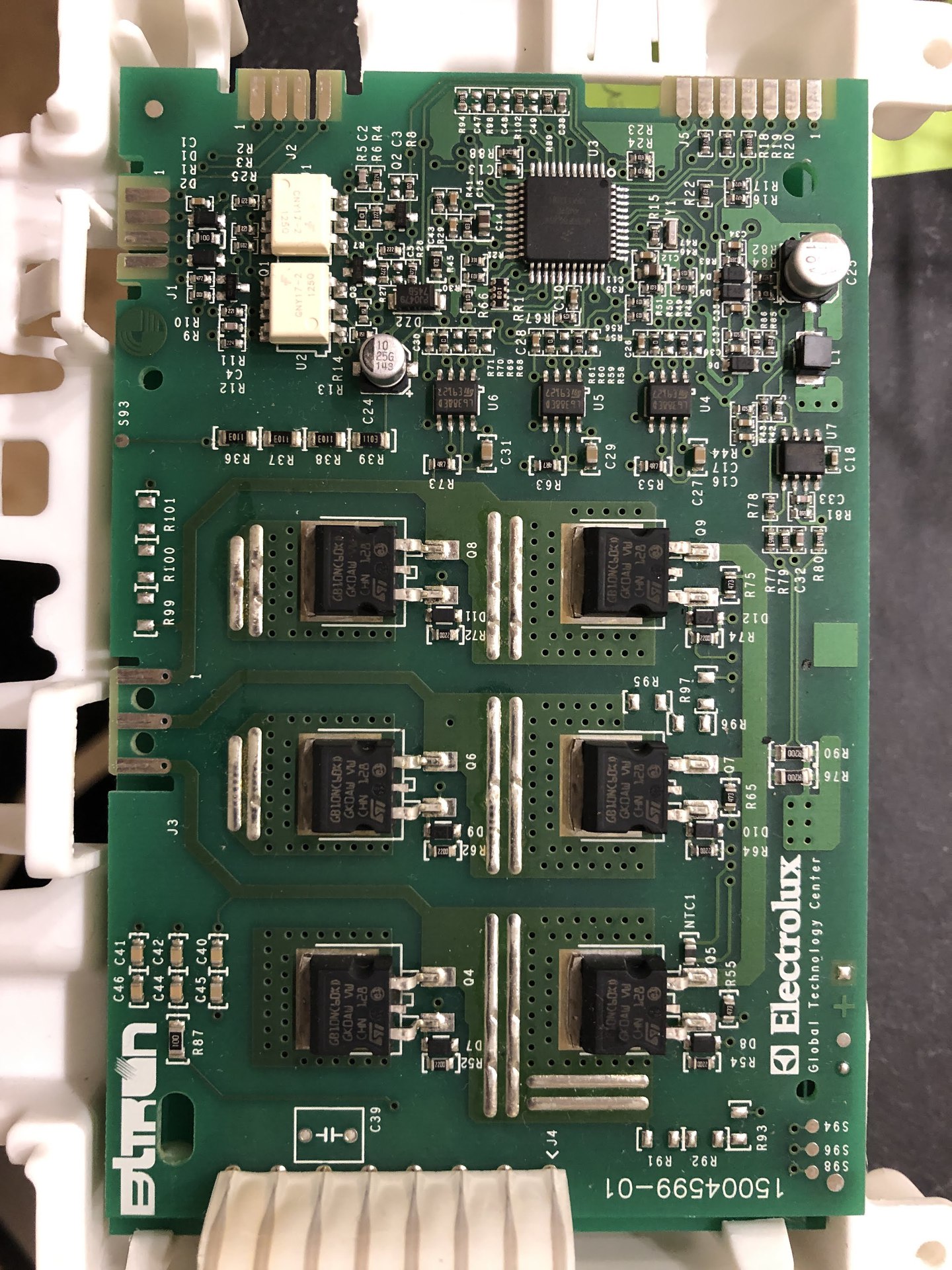

(#) lukovicsek válasza skee81 hozzászólására (») Okt 26, 2019 /
Az előző képeket nézve, ez egy inverteres motorral szerelt gép, itt nincs kondi, helyre kell hozni a tápegységét, és ha szerencséd van működni fog.
(#) skee81 válasza lukovicsek hozzászólására (») Okt 27, 2019 /
szia Lukovicsek! Igen köszönöm, közben én is szétolvastam magam a neten és az első panel az inverter vezérlés. Hogy teljes legyen a kép: Eredendően E50 motorvezérlő v motorhiba volt. Kihivtam a szervízt, elvitték mindkét panelt (vezérlőt és az inverter vezérlőt is), majd visszahozták azzal, hogy javíthatatlan.
Viszont visszatéve más hibát ad: EH0. Ha belépek diagnosztikai módba, akkor minden (c1-c12) állásnál EHE-t ir ki.
Mivel a feleségem intézte a szervízt, bármit hozhattak az eredeti helyére, de ez már összeesküvés elmélet.
Nos arra jutottam, hogy az inverter panelen cserélem az LNK364GN ic-t, cserélem a kisebb kondikat (kivéve az inverteren a nagy 330µF kondit, az túl drága lenne elsőre). Ha ez megvan és nem megy, akkor a vezérlőn kicserélem a reléket is.
A fenti hibakód story-ból lehet következtetni valamire?
Kicsit csalódott vagyok a szervízben.
köszönöm szépen!
(#) VIM válasza skee81 hozzászólására (») Okt 27, 2019 /
Szia! Ha a képek utólag készültek akkor már nincs összehasonlítási alapod de ha előtte akkor talán a sérülések és a panel sorozat száma adhat némi segítséget.
