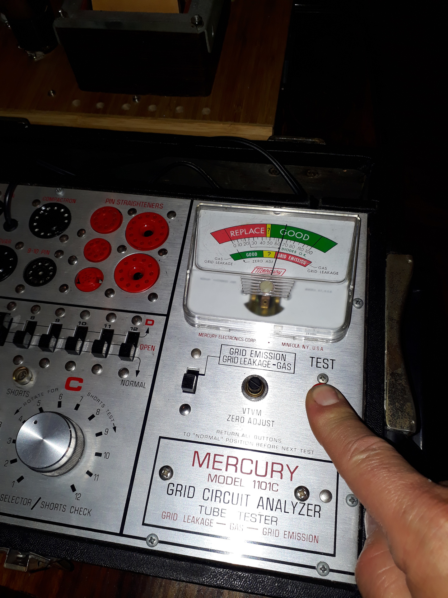

Ma kicsit hangoskodtam itthon a JMP klónommal, és feltünt egy is probléma.
Amikor megpengetem a húrt, egy halk sistergés hallatszik. De csak akkor, amikor amikor hangot ad a gitár. Amint letompítom a húrt, csend lesz. A sistergés nem változik a hangal. Ott van a hang mellett. Minden hangnál ugyan az. Nagyon halk, eddig fel sem tünt. Az egész olyan, min amikor zajzárt jasználok.
Mi okozhatja? Mikrofónia? Az elöfok csövek úi JJ-k, a vegfok csövek használtak, de tökéletesek. Csömérővel megnéztem őket.

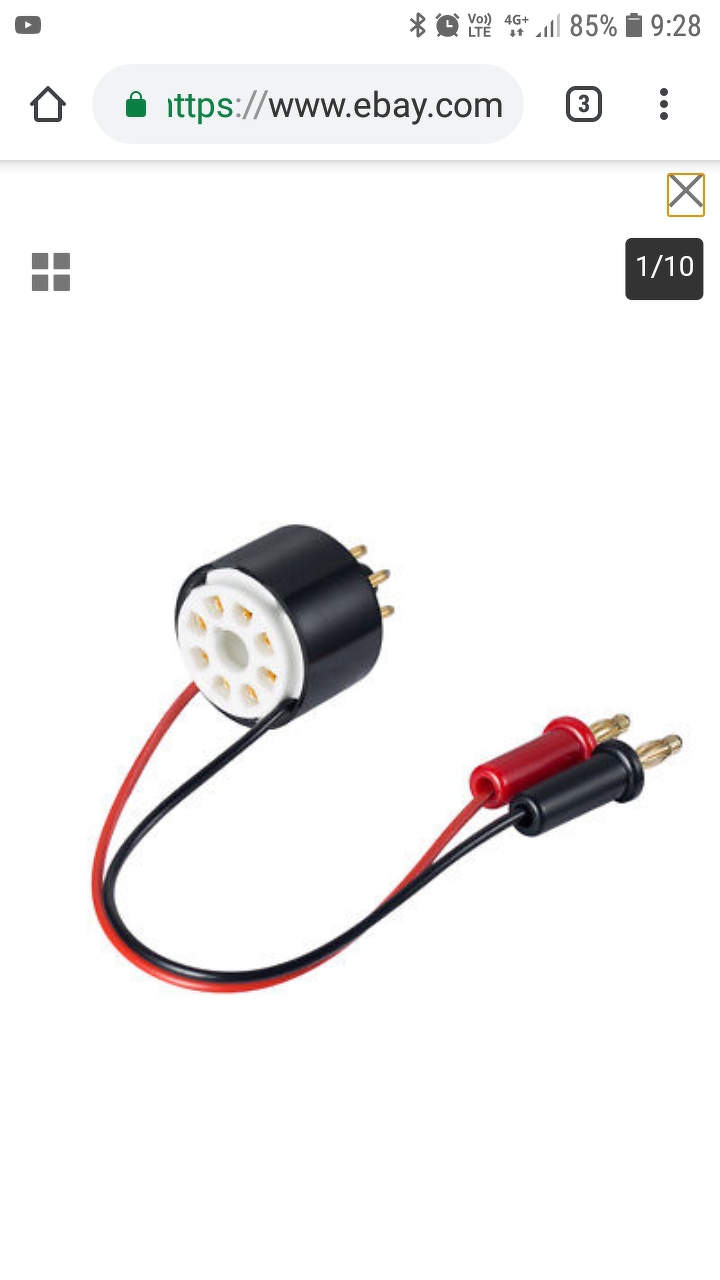

Negatív visszacsatolásnál lehet még játszani az értékekkel. Gondolom a nyugalmi áram rendben.
(#) konyak6 válasza Longa György hozzászólására (») Nov 4, 2019 /
Ezzel ellenörzöm a nyugalmit. Most 33mA. Az NFB most 100k.
