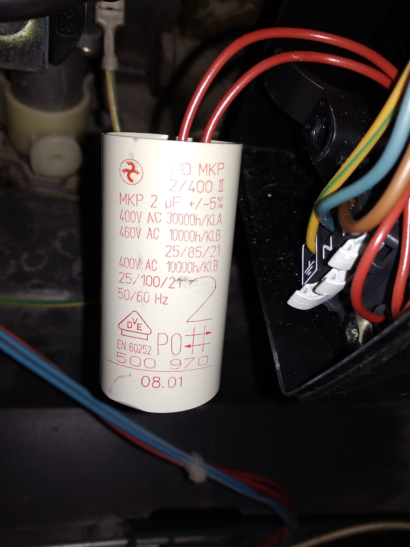

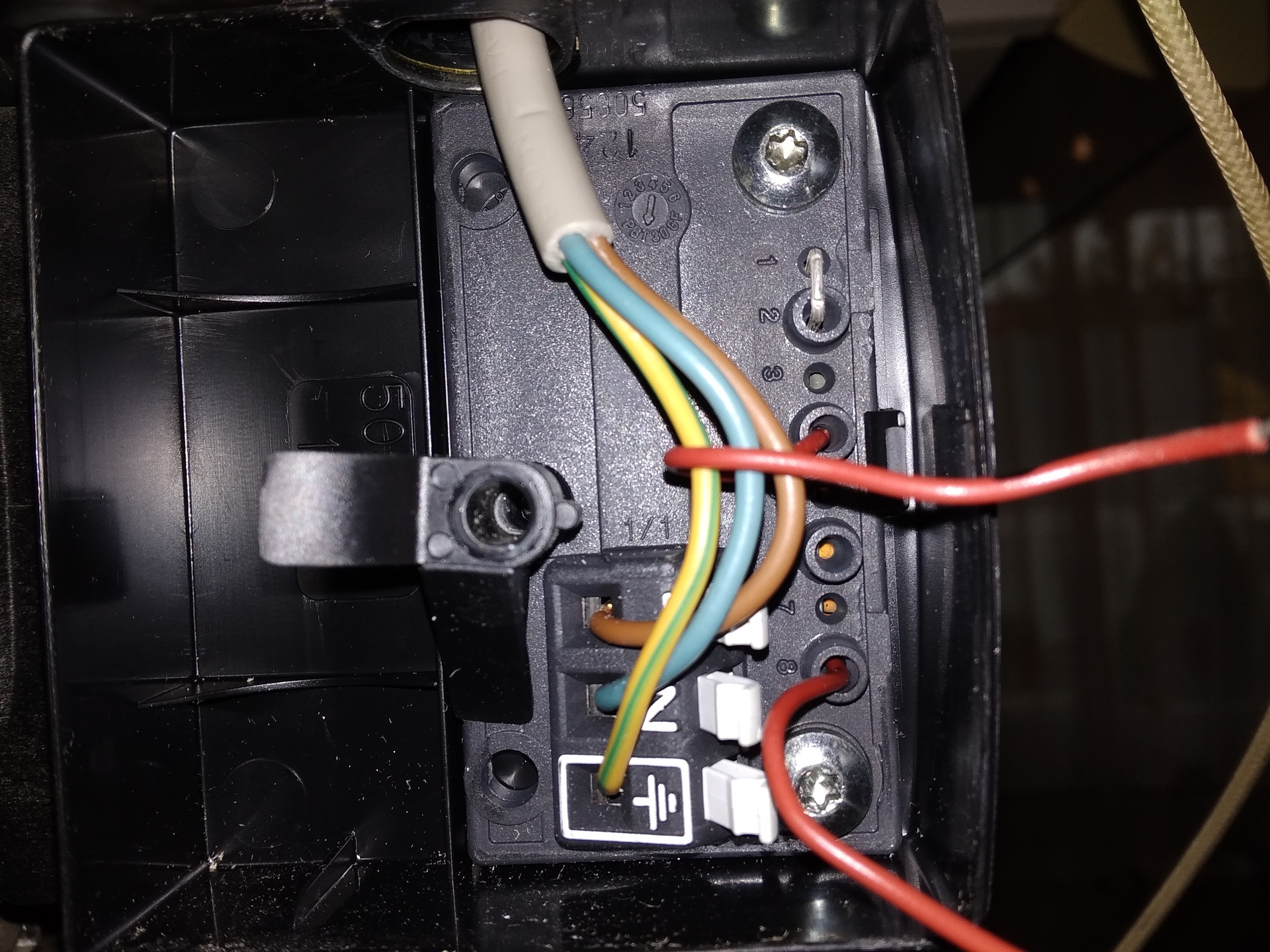

(#) tóthlajos10 hozzászólása Okt 30, 2019 /
Kedves Mindenki aki segített a tanácsaival, hogy megjavuljon a cirkóm!
Örömmel közölném, hogy a keringető szivattyúban ma kicserélten az üzemi kondit.
Az eddigi gond sikeresen megszűnt!
A szelepből a kis tengely gyorsan és látható módon " izomból" kijön és megnyomja a kapcsolót. Utána mikor leáll a fűtés gyönyörűen vissza is ül a helyére! Ugye idáig ki sem jött hogy elérje a kapcsolót, de ha mégis utána meg nem süllyed vissza sokszor még annyit sem hogy elengedje a kapcsolót.
Mondjuk ezt most sem értem hogy a vissza útját mi akadályozta idáig, mert értem hogy a kondi hibája miatt nem dolgozott nyomatékosan a keringető és ki irányba nem tudta a gyenge viznyomás kitolni, de vissza hogy miért nem ment kondi cseréig nem értem, de hála istennek most már vissza is ül teljesen, bőven elengedi a kapcsolót a rúd.
Viszont ha már a célegyenesben vagyunk lenne egy bibi mégis!!!!
A szivattyú sokkal csöndesebben jár szelep teszi a dolgát, de észrevettem hogy a keringető szivattyú iszonyatosan forró!
Sokkal forróbb mint a víz amit szállít. Az új kondi csak langyos.
Segítsetek abban, hogy ez normális vagy a végén kiderül hogy zarlatos a keringető szivattyú.
Csatoló képet a gyári és a villanyszerelő boltban vásárolt kondiról véleményezés miatt, mert lehet hogy nem jó hozzá!
Gondolom váltó áramnál mindegy melyik vezeték kerület egyik helyre és melyik a másikra mert jelölés se a gyárin sem az újonnan vett kondin nincs.
Meg remélem jó helyre kötöttem be, mivel hülye gyerek módjára nem jegyeztem meg hogy hol volt a gyári csak emlékezetből csináltam.
Szóval nézzétek meg a képeket és várom a válaszokat hogy
1. Jó e ez a kondi?
2. Jó e a bekötés?
3. Ha minden jól van lehet e ilyen forró a keringető!??
(#) tóthlajos10 válasza tóthlajos10 hozzászólására (») Okt 30, 2019 /
Annyit metettem még hogy kiiktattam a mikrokapcsolót ( saruk lehuzva) így nem kapcsolt lángot a cirkó, de a szivattyú ugye indult a termosztát jelére.
Így kiiktattam a fűtővíz miatti átmelegedést, és így kb. 15-20 percnyi járatás után langyos - enyhén meleg volt. Kb. mint egy lázas homlok .
Akkor így mégis kizárnám hogy komolyabb baja lenne a szivattyúnak!
Remélem jól gondolom!
Mégegyszer mindenkinek köszönöm a hozzászólásokat, a segítő szándékot.
Főleg köszönöm hogy a kondira felhívtátok a figyelmemet.
Ezt a két szerelő nem vette észre és sajnos a semmiért fizettem idáig!
(#) VIM válasza tóthlajos10 hozzászólására (») Okt 30, 2019 /
Igaz, hogy én nem vagyok szerelő de erre a múltkori megjegyzésre felfigyeltem s gondoltam megvárom a végét, hogy mi lesz.
„Fűtés csövek 1/2 es rézcsövek.”
Nem 3/4"-t akartál írni (22mm)? Mit javíttattál és mire a fűtési rendszerben? Én arra gondoltam, hogy ez a keresztmetszet túl vékony de írod is, hogy:
„Annyit viszont még mondanék hogy amikor indulás van és ugye elsőnek a keringető indul a többi zaj még nem nyomja el akkor hallani olyan buborékoló hangot a szivattyú van mint amikor kavitál a hajócsavar!”
Szerintem a pontosabb értékű kapacitással most is erőlködik a szivattyú csak most már melegszik a szűk keresztmetszet és a nem megfelelő hűtés miatt. A fűtési teljesítmény továbbítására alkalmas csőkeresztmetszet mindenképpen fontos, hogy az adott kazántól milyen mérettel van összekötve a hőleadókkal, de talán a szakik ezt jobban tudják, mint én.

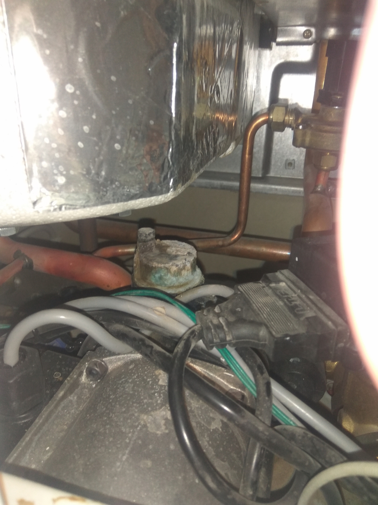

Kis update:
Ma megtörtént a rézcsöveg és a hőcserélő szétszedése.
Nem voltam a helyszínen, édesapám végezte.
Elmondása alapján tele volt kosszal a szifonhoz menő gumicső, nem tudott lefolyni a víz.
(#) Zephael válasza Zephael hozzászólására (») Nov 2, 2019 /
Update:
Csatoltam képeket, hátha valakinek jó lesz a jövőben.
A kazán azóta teszi a dolgát, nem tapasztaltam, hogy jelentkezne csepegés.
Sajnos teljesen jó nem lett. A nyomás eleresztése közben vizet kapott a panelja. Ezt édesapám hajszárítóval megszárította. A szegmenses kijelző 3-4 alsó szegmense működés képtelenné vált.
Én is szétszedtem panelig. Zárlatot okozó koszt nem láttam. A kijelzőt vezérlő tappancsok és az azt meghajtó ICk lábai közt szakadást nem mértem.
Lehet külön kijelzőt venni a kazánhoz, vagy csak panelostól?

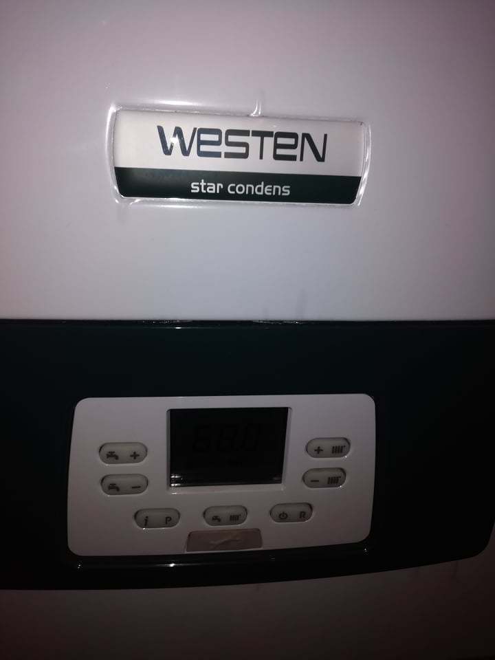

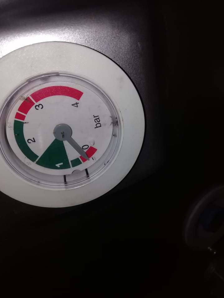

(#) Kenshi81 hozzászólása Nov 2, 2019 /
Sziasztok! westen star condens 33 model gáz kazánunk van , nyomás nagyon alacsony, bármit csinálunk semmit se változik! csavargatunk alul a teleszkópos csavart,óra járásával ellenkező irányba ,padláson van egy víz tartály aszt is majdnem tele lett töltve! Ha valaki tudna segitení pár jó tanáccsal az jó lenne !
A hozzászólás módosítva: Nov 2, 2019
(#) Tomi111 válasza Kenshi81 hozzászólására (») Nov 2, 2019 /
Szia! Mi vele a gond? Eddig így üzemelt? Ha tartály van a padláson, akkor nyitott rendszerű a fűtés, így nem lehet benne nagyobb nyomás a légköri nyomásnál, csak minimálisan. Gondolom át lett kötve a kazán nyomásérzékelője. Vagy hibát jelez? Esetleg van a kazán után hőcserélő?
