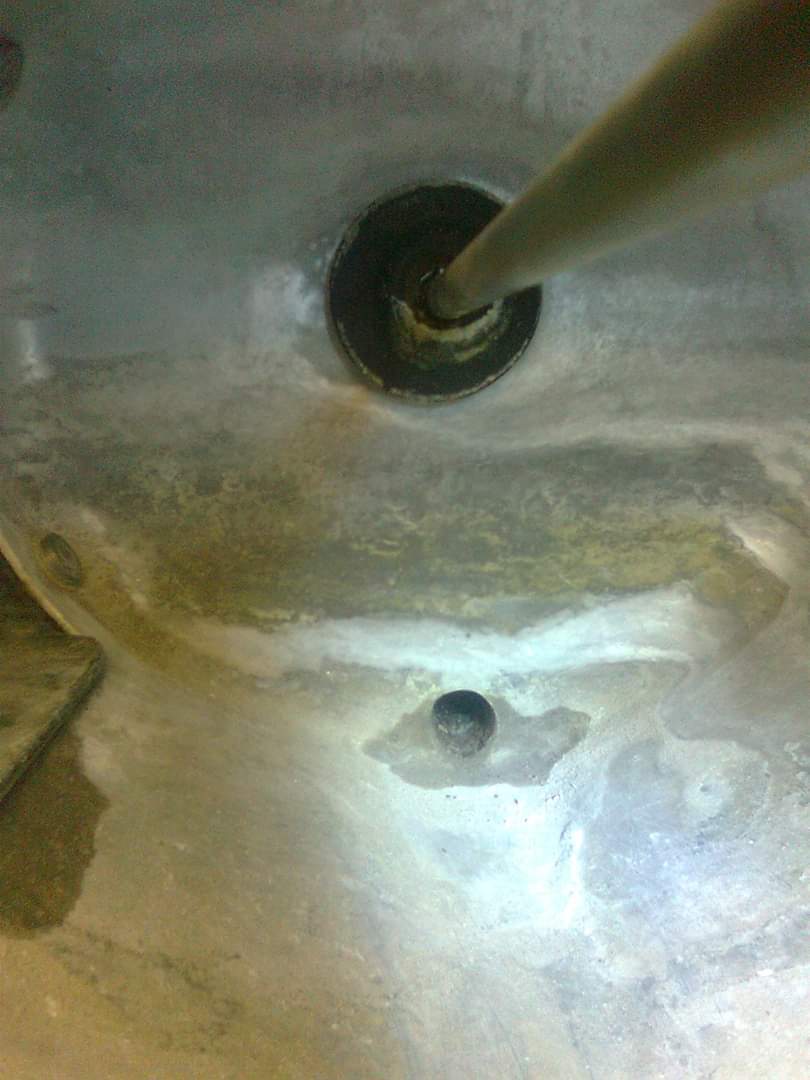

Kis update: Ma megtörtént a rézcsöveg és a hőcserélő szétszedése. Nem voltam a helyszínen, édesapám végezte. Elmondása alapján tele volt kosszal a szifonhoz menő gumicső, nem tudott lefolyni a víz.
Update:
Csatoltam képeket, hátha valakinek jó lesz a jövőben. A kazán azóta teszi a dolgát, nem tapasztaltam, hogy jelentkezne csepegés. Sajnos teljesen jó nem lett. A nyomás eleresztése közben vizet kapott a panelja. Ezt édesapám hajszárítóval megszárította. A szegmenses kijelző 3-4 alsó szegmense működés képtelenné vált. Én is szétszedtem panelig. Zárlatot okozó koszt nem láttam. A kijelzőt vezérlő tappancsok és az azt meghajtó ICk lábai közt szakadást nem mértem. Lehet külön kijelzőt venni a kazánhoz, vagy csak panelostól?

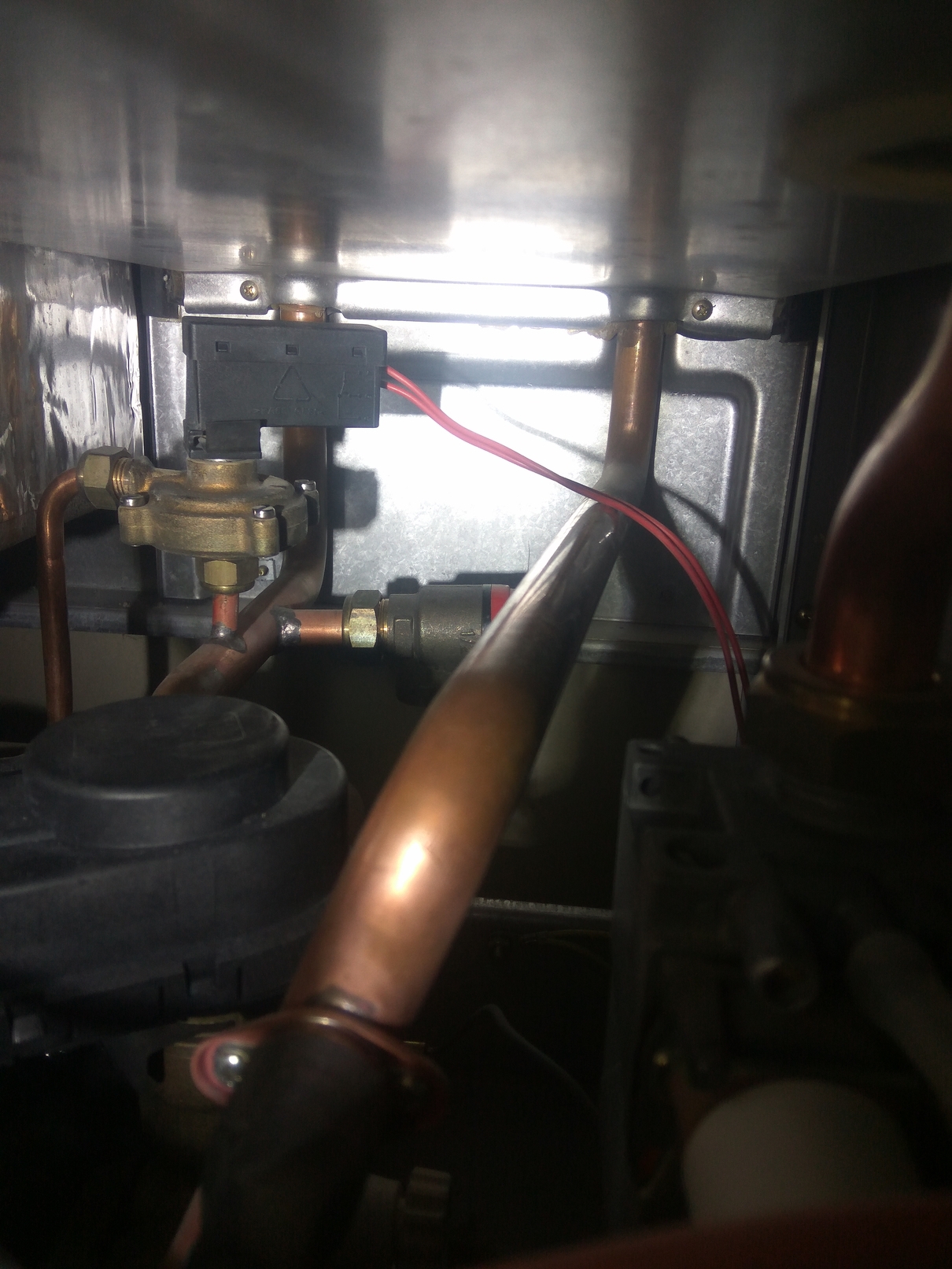

Egy kis segítségre lenne szűkségem, egy Westen 280 Fi gázkazánnal kapcsolatban. A kazánon a 30-as led villog gázhiányt jelez, ha fűteni kellene. Reset után a szivattyú és a turbó elindul és mikor szikráztatni kellene a kazán leáll és újra gázhiányt jelez. A yíz melegítésénél nem fordul elő. Mikrokapcsoló csere? Lángőr elektróda tisztítása? Minden javaslatot előre is köszönöm.
Gyújt, szikráztat, csak nem ég? Vagy nem is szikráztat.
Ha szikráztat, akkor nem mikrokapcsoló a gond, akkor tényleg nincs gáz... A lángőr hiba akkor van, ha begyújt, modulál össze vissza, de lekapcsol... Elalszik. Az a lángőr hiba. Ha nem is gyújt be, az gázszelep, moduláló szelep, esetleg a vezérlés baja. Amikor reseteled, indítod... Szivattyú indul. Turbó indul. Megy picit. Majd erős kattanás. Akkor nyit a gázszelep.. majd szikráztat, gyújt, modulál, fűt. Ez a sorrend. Ha a kattanás nincs, akkor mérd ki a gázszelepet. Honeywell szelep van benne? Ha igen, akkor két külön tekercset mérsz. Az alsó a azelep, felső a moduláló. Mekkora ellenállásokat mérsz? Magát a szelepet szét ne szedd!!!! TILOS! Ha szakadt, egyben cserélendő. A gáz csövek réz, vagy vas csövek? Gyakori, hogy a vasból a rozsdát húzza be, és biza a rozsda mágnesezhető, úgy tapad meg a szűrőben, mint egy dugó, ami por átjut, az meg a szelep rudazatot fogja körbe... Ha ilyen, csere.. Nem állt a cirkó sokat? Nem lehet, hogy tényleg nincs gáz? Kertes ház? Nyomáscsökkentő nem ejtett el? A gázszeres be tud fagyni, ha nincs rajta burkolat.. flexit szedd le a kazannál, nezd meg, van -e gáz, mert nem biztos, hogy a cirkó a hülye lehet, tényleg nem ég a vákuum
Szia! Csak azt nem értem, hogy azt írja víz melegítésénél nem fordul elő. Akkor hibátlanul működik?
Huhhh.. ezt nem olvastam... Vagy igen de nem fogtam fel
Akkor visszaszívva... Vagy a hibakód nem gázhiány...
A meleg vizet jól melegíti csak a fűtési körnél szivattyú indul, turbó indul, szerintem szikráztat, gyújt és utána kéne hogy begyulladjon (fűtsön, belobbanjon gázról) akkor valami blokkolja és kis idő után villog a 30 foknál a lámpa ami gáz elzáródást jelent. A gáz és a fűtési cső réz, amit még észre vettem, a szivattyú légtelenítője vízköves. Próbáltam a polaritást is fordítva hátha segít, de sajnos nem változott a helyzet. Pár kép csatolva.
