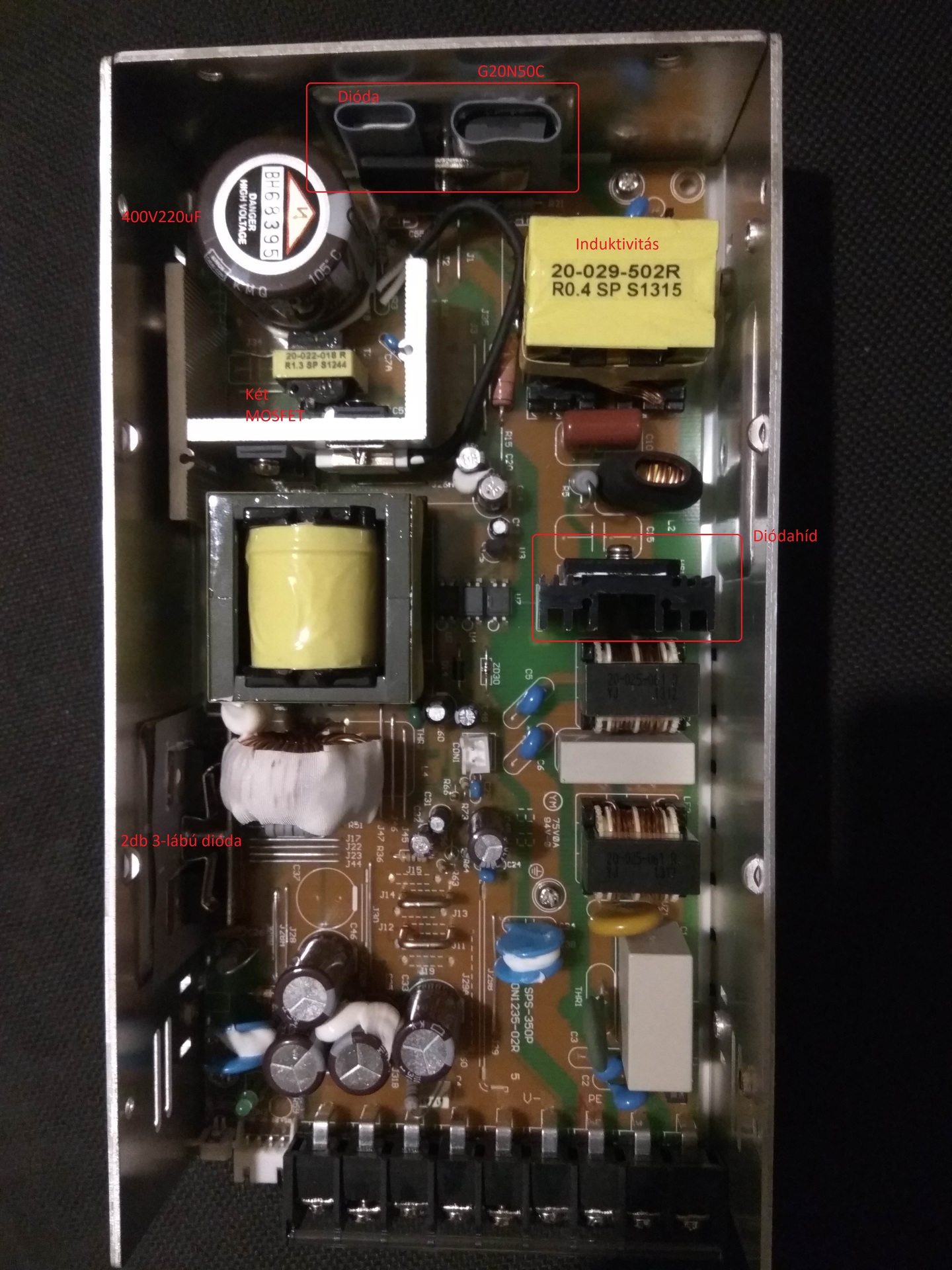

(#) siletto hozzászólása Okt 27, 2019 /
Javítási tippre lenne szükségem. Ha nem ez a megfelelő topik, kérlek irányítsatok át.
Lenne egy Traco Power 24V-os kapcsolóüzemű beépíthető tápegységem, aminek a hibája, hogy áram alá helyezés után egy pillanatra beindul, kigyullad a kimenetet jelző LED, de rögtön utána szépen lassan kialszik, és a 24V is eltűnik a kapcsairól, gondolom ahogy valami kondenzátor sül kifelé. Ezt minden áram alá helyezésnél megcsinálja, nem kell várni vele.
Nagyjából sejtem, mik az alapelemei a kapcsolóüzemű tápoknak, de szemrevételezéses vizsgálatnál tovább sajnos nem jutottam még vele. Elégve alkatrészek nincsenek benne. Biztosítéka oké (hiszen bekapcsol egy pillanatra). Van ötletek hol kezdjem a hibakeresést?
A diódahídja megfelelő, ezt már kimértem, és a lábas félvezető elemek sincsenek zárlatban, amennyire sikerült megállapítani. Egy pillanatra tényleg működik, emiatt valami NTC/PTC biztosítékra gyanakodtam, de sajnos nem értek ennyire hozzá, mi okozhat még hasonló hibajelenséget.
Kaptam a tápot, egyszer helyeztem áram alá még jó régen, de már így nem emlékszem, hogy sosem volt jó, vagy első használatkor még működött, és utána másodjára nem kapcsolt be rendesen, akkor lett félretéve.
A hozzászólás módosítva: Okt 27, 2019
(#) latyakosa válasza siletto hozzászólására (») Okt 27, 2019 /
Valószínűleg egy védelem kapcsol be a táp vezérlésében a bekapcsolásnál.
Jó minőségű fotót - amin olvashatóak az alkatrész értékek - tudsz feltenni ?
Azt kellene kideríteni milyen topológiáról van szó, milyen vezérlő van benne, illetve milyen visszacsatolás(ok) vannak benne.

(#) siletto válasza latyakosa hozzászólására (») Okt 31, 2019 /
Kibontottam a tápot. CM6807G vezérlő IC van benne, meg egy LM358-as műveleti erősítő.
Megvan az IC példakapcsolása a datasheetből, Én belebonyolodtam, de pl. az is egy különbség, hogy a NYÁK-on van a kimeneti oldalon soros Induktivitás a Schottky diódák után, míg a kapcsolásban nincs. A rajzon mintha egy fő kapcsolóelem lenne, míg a tápban úgy tűnik egy félhíd lehet, bár a belső alkatrész jelölését a transzformátortól nem sikerült leolvasni.
(#) kadarist válasza siletto hozzászólására (») Okt 31, 2019 /
Működik az aktív PFC? A nagy hálózati pufferkondin mekkora feszültség van?
(#) siletto válasza kadarist hozzászólására (») Nov 1, 2019 /
Köszi a választ!
Sajnos pontosan nem tudom, mely alkatrészek tartoznak konkrétan a PFC-hez, de a pufferkondin van 320-325V DC.
Nem tudom számít-e, hogy a tápon van Remote Control és Remote Sense bemenet, egyik sincs bekötve.
(#) kadarist válasza siletto hozzászólására (») Nov 1, 2019 /
Ez kevés, legalább 400V-nak kellene ott lennie. A nagy puffer mellett az oldallemezhez fogatott dióda és tranzisztor tartozik a PFC-hez. Ha az összes elkó jó a tápban, akkor SMD-elenállás vagy akár vezérlő-IC hiba is lehet az okozó.
A kondi eleve 400V-ra van specifikálva.
Mit jelent az, hogy jó? Ki kellene forrasztani egyesével, és megmérni?
Azt jelenti és nem árt, ha az ESR értéket is megméred, már ha a műszered alkalmas rá. Közben megnéztem az adatlapot, ahol 380V-ban adják meg a PFC boost konverter kimenő feszültségét, ami a nagy pufferen mérhető.

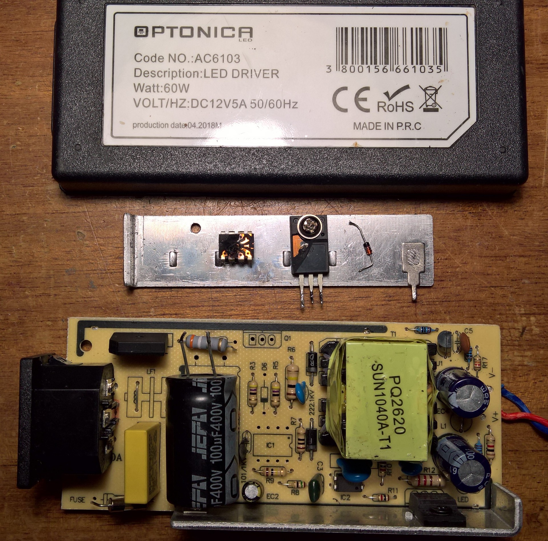

(#) Primary hozzászólása Nov 4, 2019 /
A LED reflektorokhoz való áramgenerátoros kimenetű tápegységek kimenetei vajon galvanikusan el vannak választva betáplálási oldaltól?
Szeretnék sorosan kapcsolt LED-eket üzemeltetni kültéren. Az a célom, hogy a törpefeszültség miatt önmagában megoldott legyen az érintésvédelem.
(#) Ge Lee válasza Primary hozzászólására (») Nov 4, 2019 /
Van amelyik igen, van amelyik nem, általában az olcsóbbak nem.
(#) Primary válasza Ge Lee hozzászólására (») Nov 4, 2019 /
Ezen rajta van, hogy SELV. Ez elegendő?
Ebay/Alis cuccban ne nagyon bízzak ugye?
Az adatlapja szerint leválaszt, de egy kinézetre pont ugyanilyet javítottam, az valami noname volt, az viszont nem volt leválasztva.
