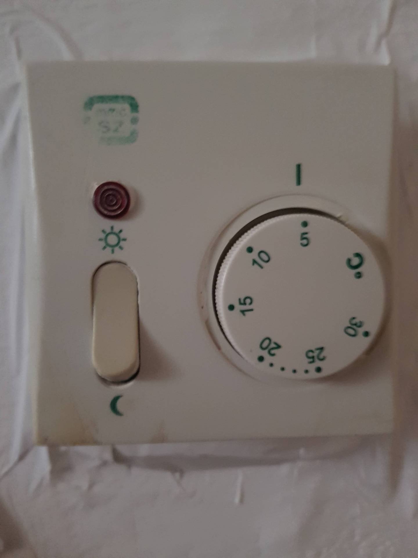

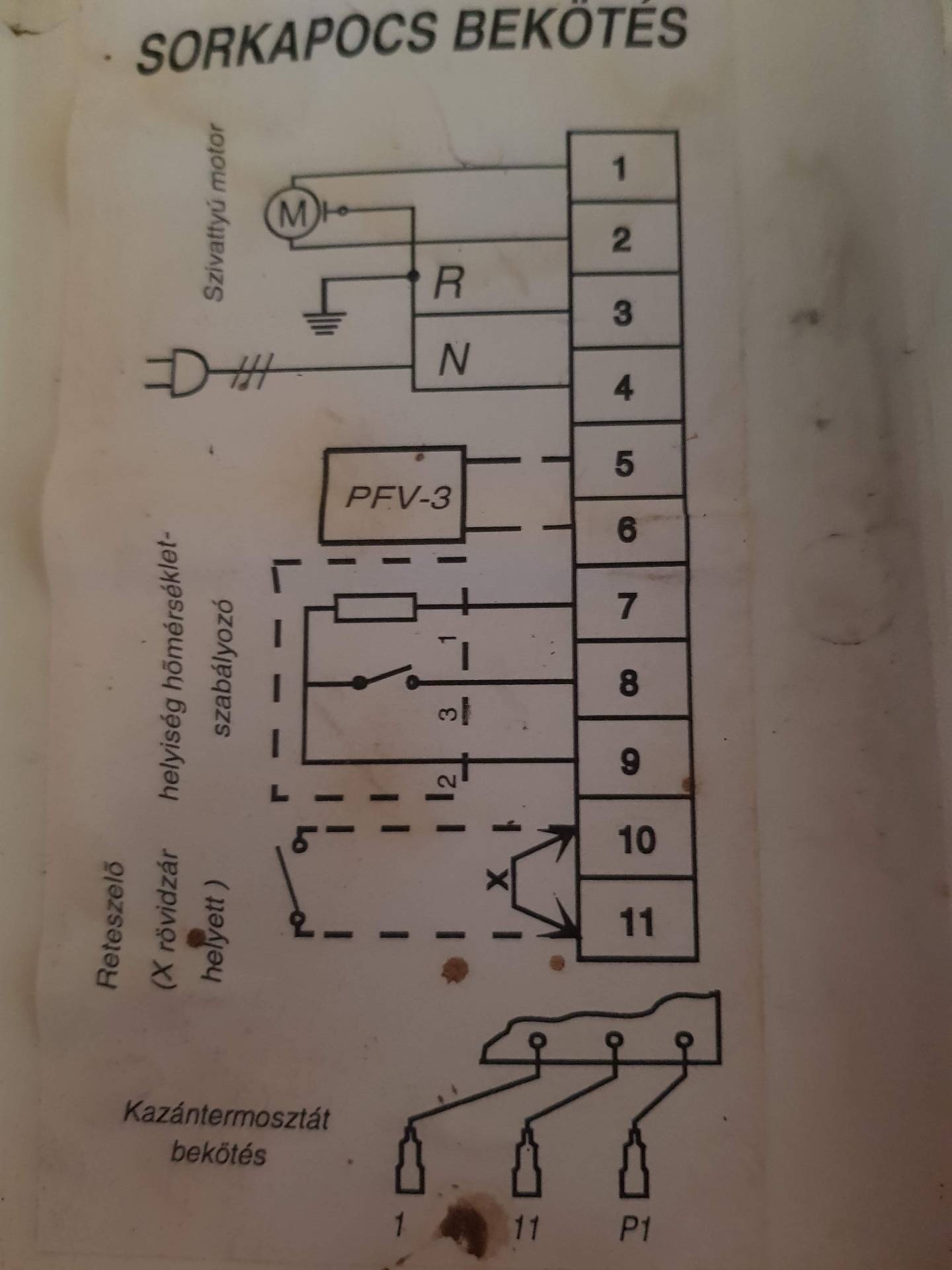

(#) ali81 hozzászólása Nov 6, 2019 /
Segítséget szeretnék kérni, adott egy Fég c24 gázkazán, termosztát csere lenne egy okosvezérlőre. Viszont ahogy kiderült, nem képes kezelni a hálózati feszültséget, amit a kazán kiad. Tanácstalan vagyok, a gyártó relé beiktatását javasolja, viszont semmi technikai háttérinfóval nem rendelkezem.
(#) elektroton válasza ali81 hozzászólására (») Nov 6, 2019 /
Az okos vezérlőről, típusról írnál vagy képet küldenél. A kimeneti relé adatait megadnád.
Egyébként ennek a témának nem itt a helye, hanem itt.
