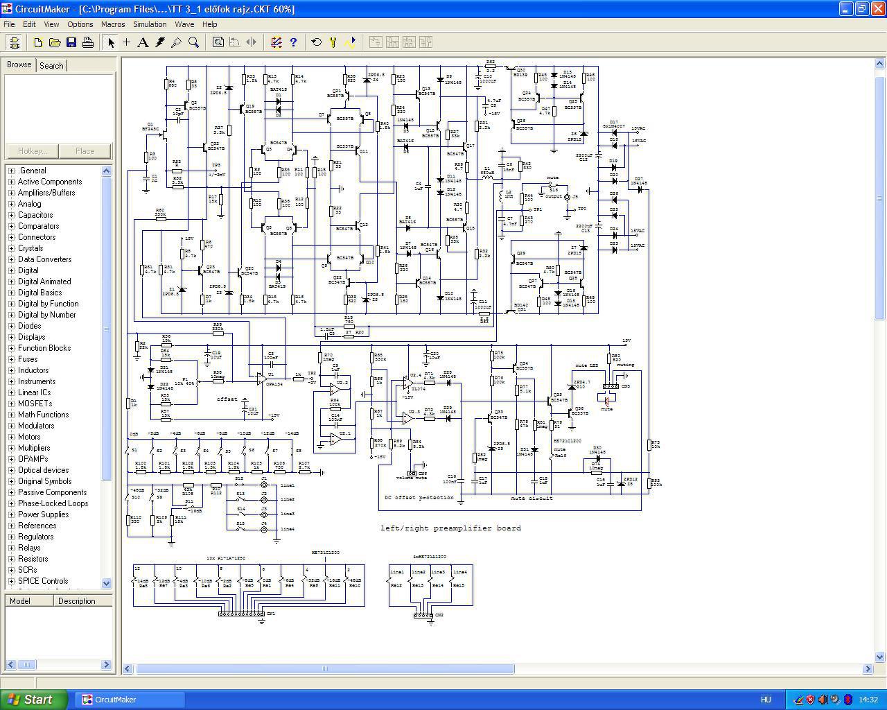

Hogy néha én is csináljak valamit... a héten fejeztem be az előerősítőm módosított Reed-relé vezérlésével készült új és végleges változatát.
(#) janigel válasza Karesz 50 hozzászólására (») Nov 7, 2019 /
Szép igényes munka.

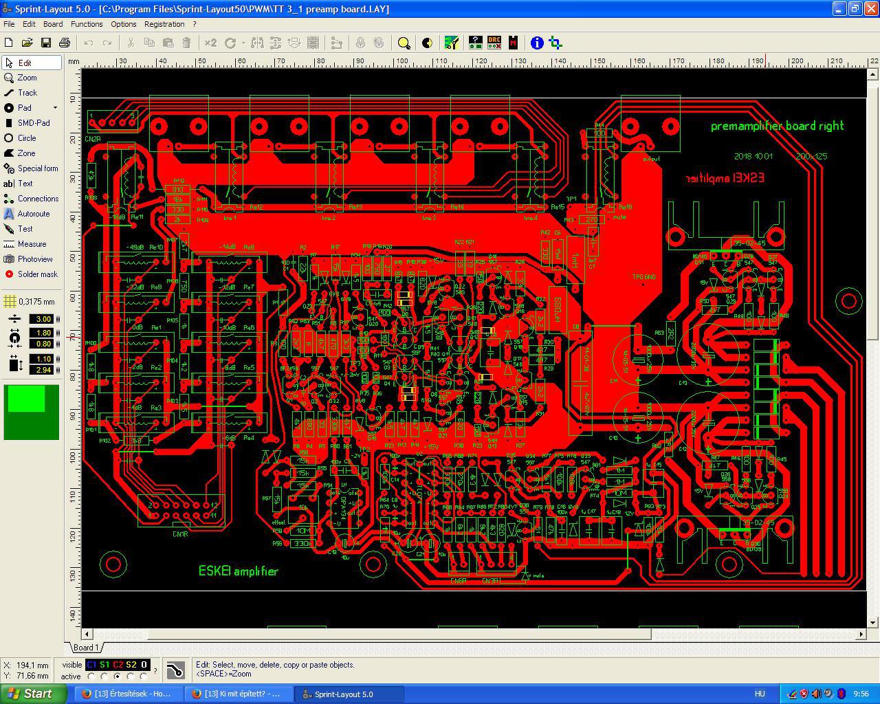

Egyoldalasban tervezted, és nem látok átkötést. Ez külön jó pont.
Gratulálok.
Működik is jól ?

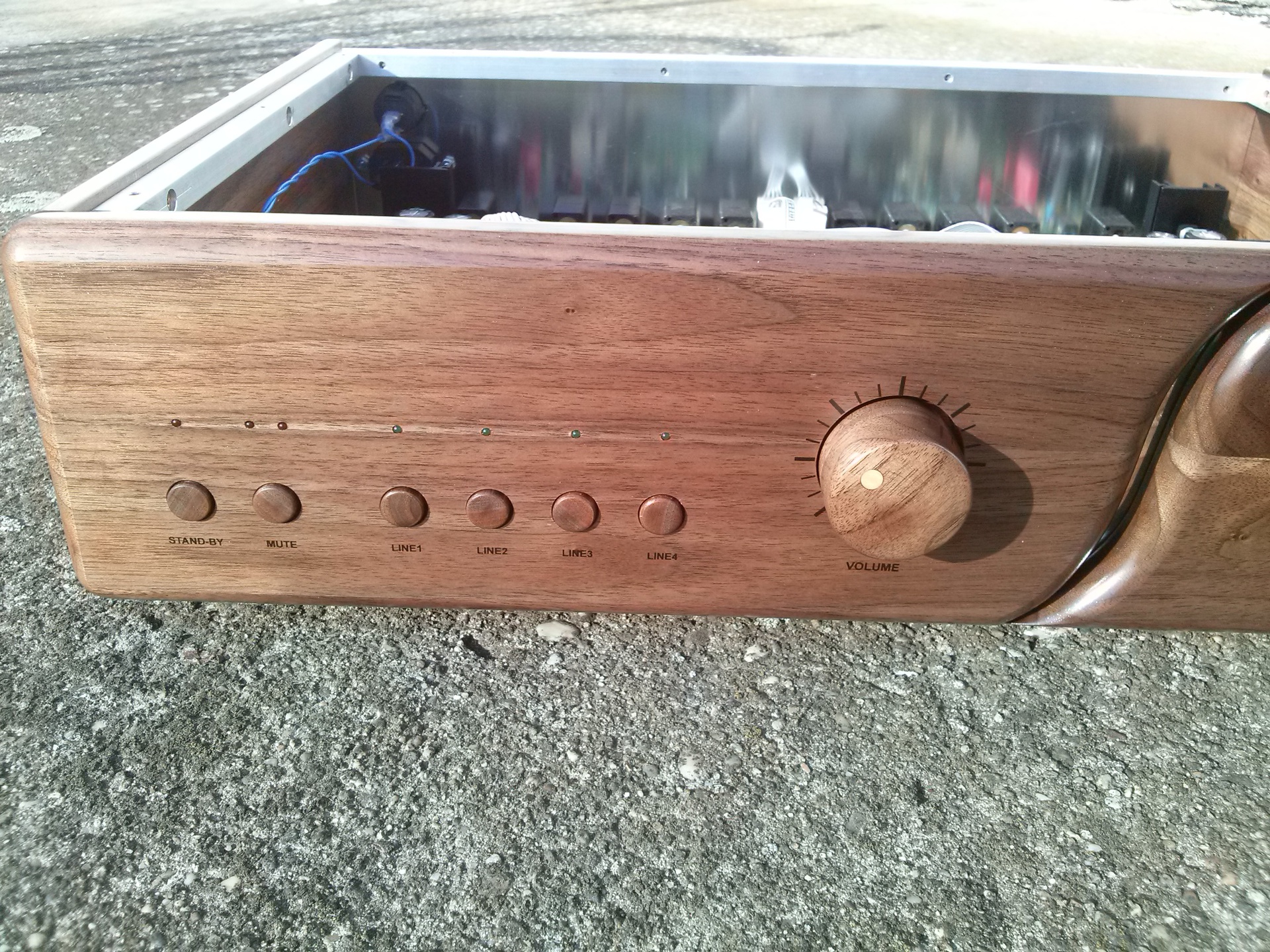

(#) sany válasza Karesz 50 hozzászólására (») Nov 7, 2019 /
Több mint szuper!
Esetleg az előlapról is tennél fel képet?

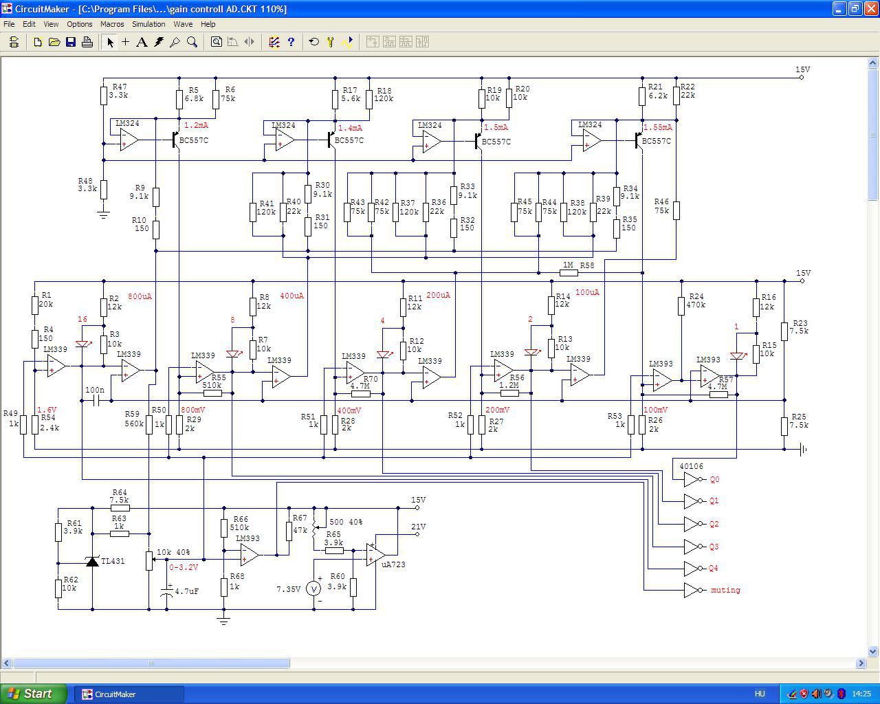

Előerősítőből ez a hattyúdalom. Ennél sem szebbet, sem jobbat nem tudok és nem is akarok már csinálni. Szerintem kifogástalan a hangja és különösen büszke vagyok a Reed-relés hangerő-szabályzóra amit évekig finomítgattam. Most már bemeneti jel nélkül csak a relék halk kattogása hallatszik ki az előfok dobozából, zenénél pedig észrevehetetlen, hogy nem analóg poti szabályoz, nem hallatszanak ki a "lépcsők".
(#) Karesz 50 válasza sany hozzászólására (») Nov 8, 2019 / 15
Köszönöm! Tessék...
(#) Karesz 50 válasza teddysnow hozzászólására (») Nov 8, 2019 / 6
Számold meg az átkötések számát a jelútban... légy szíves.

(#) morgo válasza Karesz 50 hozzászólására (») Nov 8, 2019 / 9
Ha lenne benne átkötés, az mit vonna le az értékéből? Annak ellenére, hogy néhányan ördögtől valónak gondolják az átkötéseket, sok esetben korrektebb megoldás, mint tekergetni a jelutakat teljesen értelmetlenül.
(#) sandor1632 válasza morgo hozzászólására (») Nov 8, 2019 / 3
Nincs semmi baj az átkötésekkel, pár embernek ez a heppje, hogy az rossz..
Nézd meg a Philips CD 304-es paneljét, meg sem tudom számolni azon mennyi átkötés van, mégsem ront az értékén..
(#) Karesz 50 válasza morgo hozzászólására (») Nov 8, 2019 / 1
Teljesen igazad van. Ha tekergetni kellene a jelutakat én is inkább átkötöm, de ha a rövid jelúttal meg tudom oldani és átkötés nélkül, azt azért korrektebbnek érzem.

(#) janigel hozzászólása Nov 8, 2019 /
Sziasztok !
gondoltam hogy ekkora port kavarok a megjegyzésemmel.
„Egyoldalasban tervezted, és nem látok átkötést. Ez külön jó pont.”
Ezt én nem azért írtam, hogy hátrány lenne az átkötés, mert én is sokszor használom.
Semmi bajom nincs az átkötésekkel (csak látnátok a nyákjaimat mennyi van rajtuk).
Sőt a gyári készülékekben is sokszor megtalálható.
Nekem az tűnt fel, hogy egy ilyen áramkört átkötés nélkül tervezett meg egy oldalra.
Ez azért nem mindig egyszerű.
