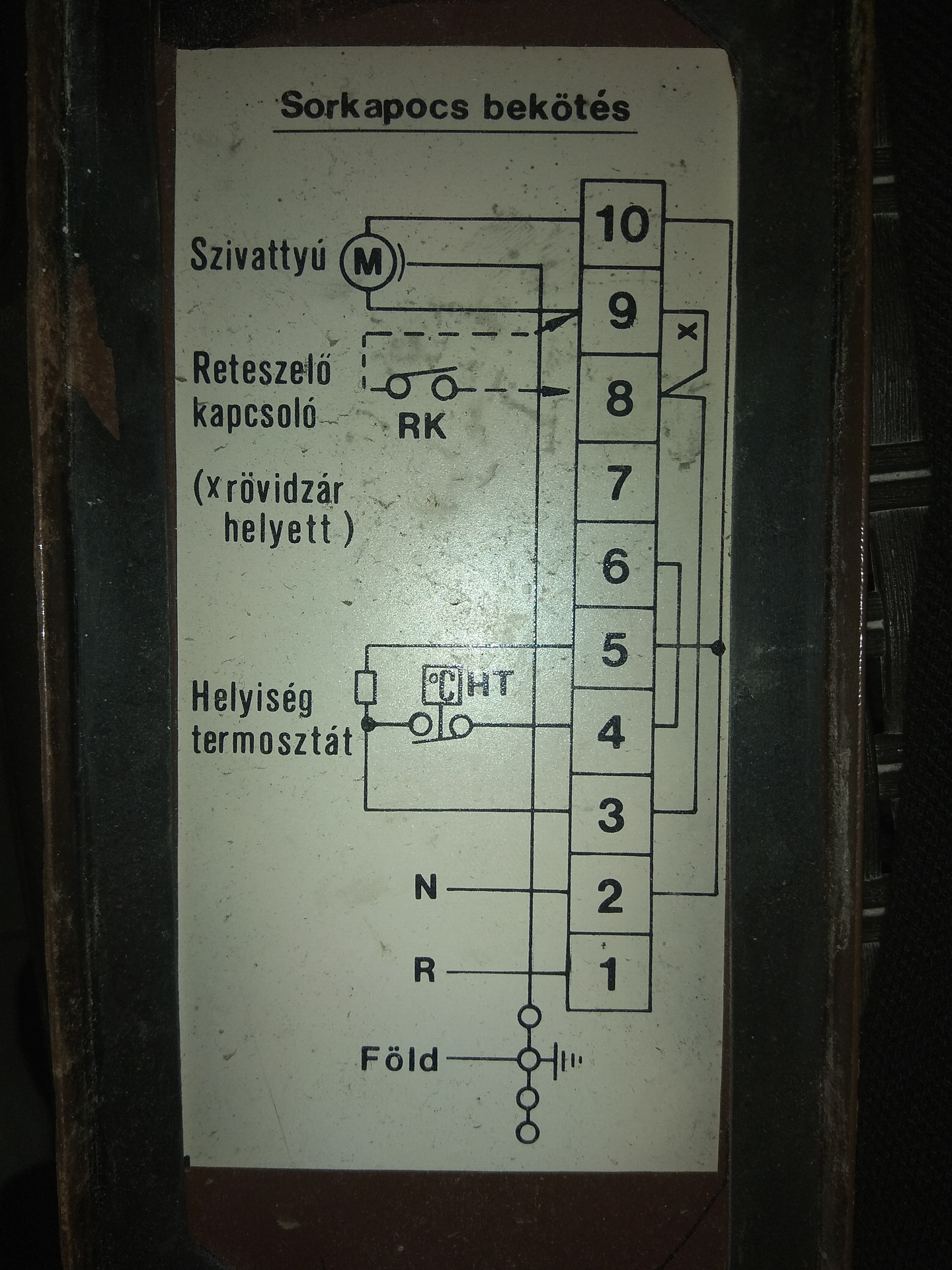

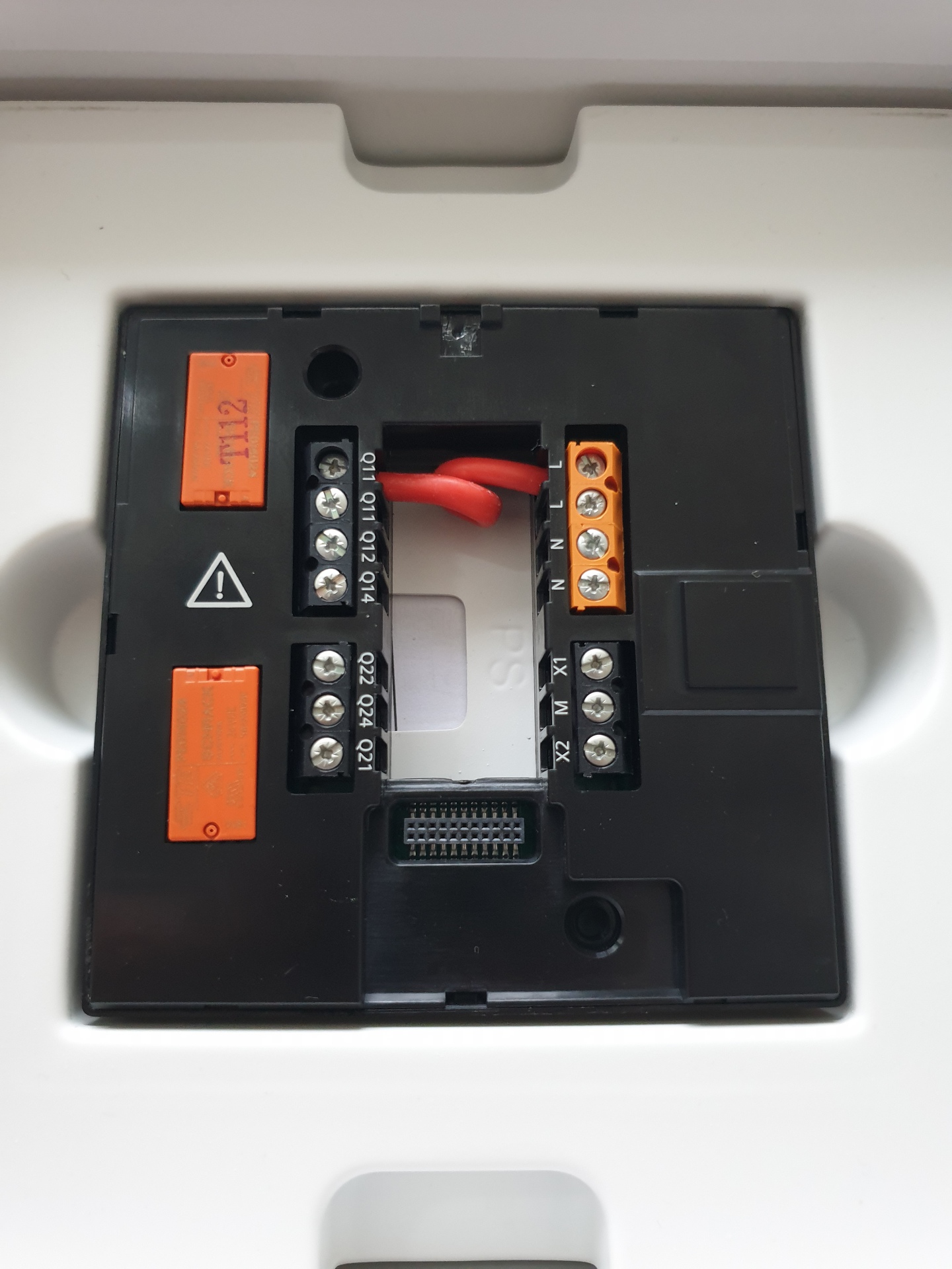

Vettem egy Siemens RDS 110-es okos szobatermosztátot, ami sajnos az új kazánunk érkezésekor még nem volt meg (WESTEN Pulsar Condens+ 24), így gondoltam, majd én bekötöm, amikor megérkezik. Sajnos 0 ilyen tudásom van, de a leírás alapján úgy tűnt, hogy nem olyan bonyolult.
Feltöltöttem a régi termosztát bekötéséről képet, illetve az újról is.
Simán bekötöttem a L1 és N2-t az új termosztátba, viszont meg sem mukkan. Ha jól sejtem ez azért van, mert a régi termosztát nem kapott áramot, mivel az elemmel működött, ennek pedig kell a tápfeszültség? Tehát egy új vezetéket is be kell húznunk?
Az új vezeték behúzása után viszont hova kell bekötni a vezérlőjelet? Elnézést kérek, ha ez ennyire egyértelmű, de nem boldogulok vele a leírás alapján!
Előre is nagyon köszönöm a segítséget!
(#) proli007 válasza hmarci hozzászólására (») Nov 10, 2019 /
Hello! Nem ismerem a készülékedet és az installációs leírás is nem nagyon tér ki a műszaki dolgokra. (Vagy én nem találom a hálón..)
De jól látod, a régi termosztát az elemről működött és a két vezetékkel kapcsolta ki-be a kazánt. Talán a legcélszerűbb, ha odahúzod a termosztátnak a 230V feszültséget és rákötöd az L és N pontokra. Így a termosztát már kap villanyt. A piros átkötő vezetéket kiveszed és a régi termosztát két vezetékét bekötöd a Q11 és Q12 pontokra. Ezek független kontaktusok, így nem okozhatnak gondot a kazánnál. Így minden úgy fog működni, mint azelőtt. Feltéve hogy helyesen programozod be a szabályzót, mert ott van mit "aprítani". De feltételezhető, hogy a gyári beállítás elsőre "egyszerű termosztátot" fog szimulálni.

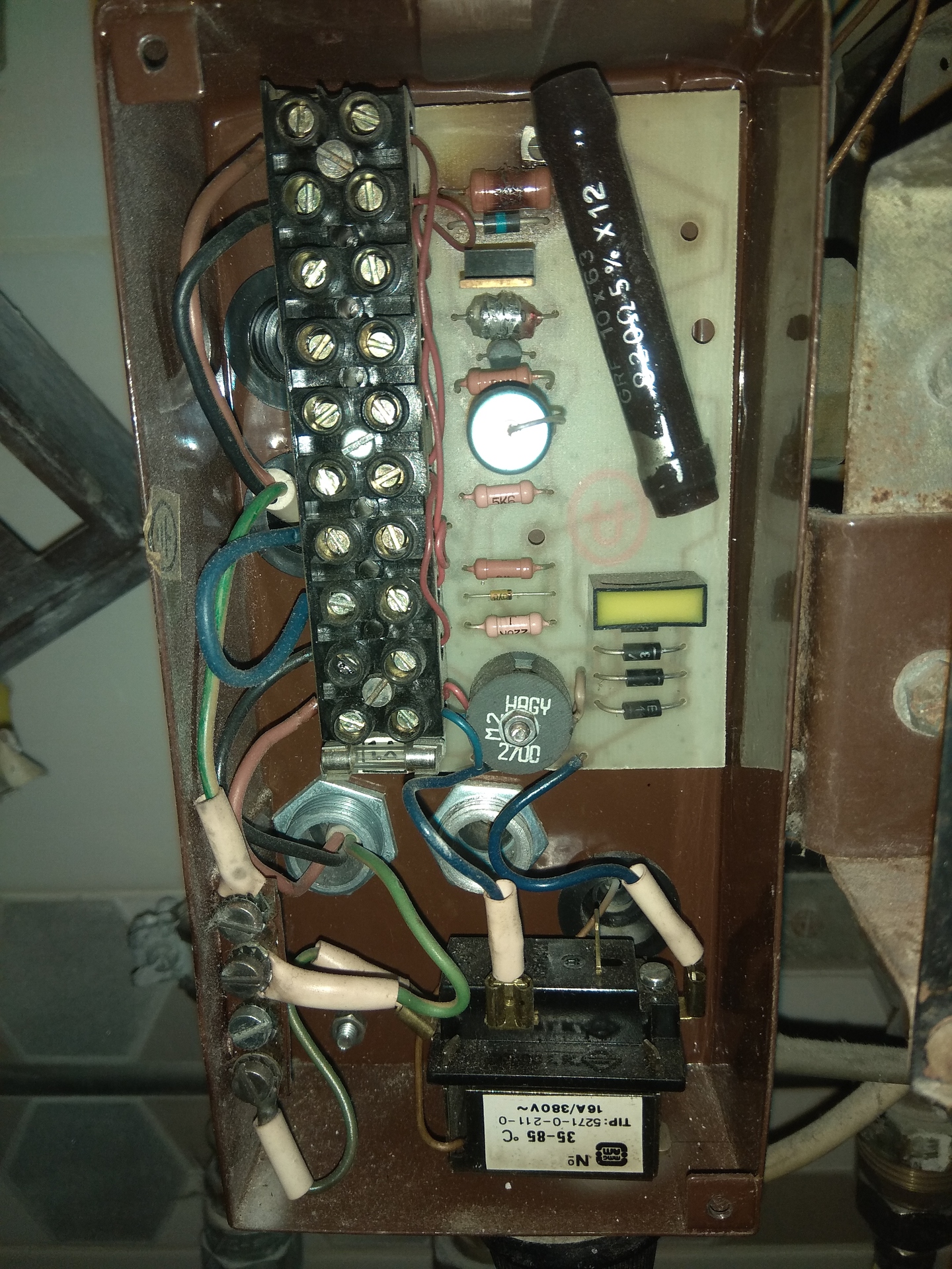

Most költöztünk új házba, ahol jelenleg egy FÉG C21 gázkazán üzemel.
Termosztát egyáltalán nincs bekötve hozzá, ezt szeretném pótolni.
Levettem a vezérlő fedelét, ezek alapján a 3-4-5-ös pontok a termosztát bekötési pontjai.
Ha jól gondolom a 3-as a nulla, a 4-es a fázis, 5-ös a védőföld, de nem vagyok benne 100%-ig biztos.
A termosztát egyelőre nincs még megvásárolva, Computherm Q7 RF-en gondolkodom.
Visszaolvastam itt az előzményeket illetve a Q7 bekötési utasítását, ezek alapján a 230V hálózat felől szükséges a vevőegységre kötnöm az N pontra a nullát és L pontra a fázist.
Viszont nem világos, hogy a kazán hányas pontját szükséges a Q7 1-es és 2-es pontjára kötni? Ha jó az egész gondolat menetem, akkor 3-as és 4-es pontokat?

(#) VIM válasza szaboors87 hozzászólására (») Nov 20, 2019 / 1
Szia! Jól gondolod a bekötést. A képek alapján egy kis renoválásra volna szüksége a panelnak, mert az alkatrészek kissé el vannak öregedve. Többek között a 4.7nF kondenzátor a 47kohm 1W-os ellenállás és így ezek után az 1000µF-os kondenzátor is cserélendő és akkor talán jó lesz az utókeringés is. Ha nem értesz hozzá ilyen szinten, akkor cseréld ki egy hozzá való vezérlőre például.

(#) vision61 válasza szaboors87 hozzászólására (») Nov 20, 2019 / 1
Annyit tennék hozzá, hogy az 5-ös az nem a védővezető, hanem az N (nulla).

(#) elektroton válasza szaboors87 hozzászólására (») Nov 20, 2019 / 1
Pontosítanák, a 4-es a fázis, megy a termosztát L-re és a 1-re. 3-as a kapcsolt pont, term. 2-es pont. 5-ös nulla, term. N pontja.
