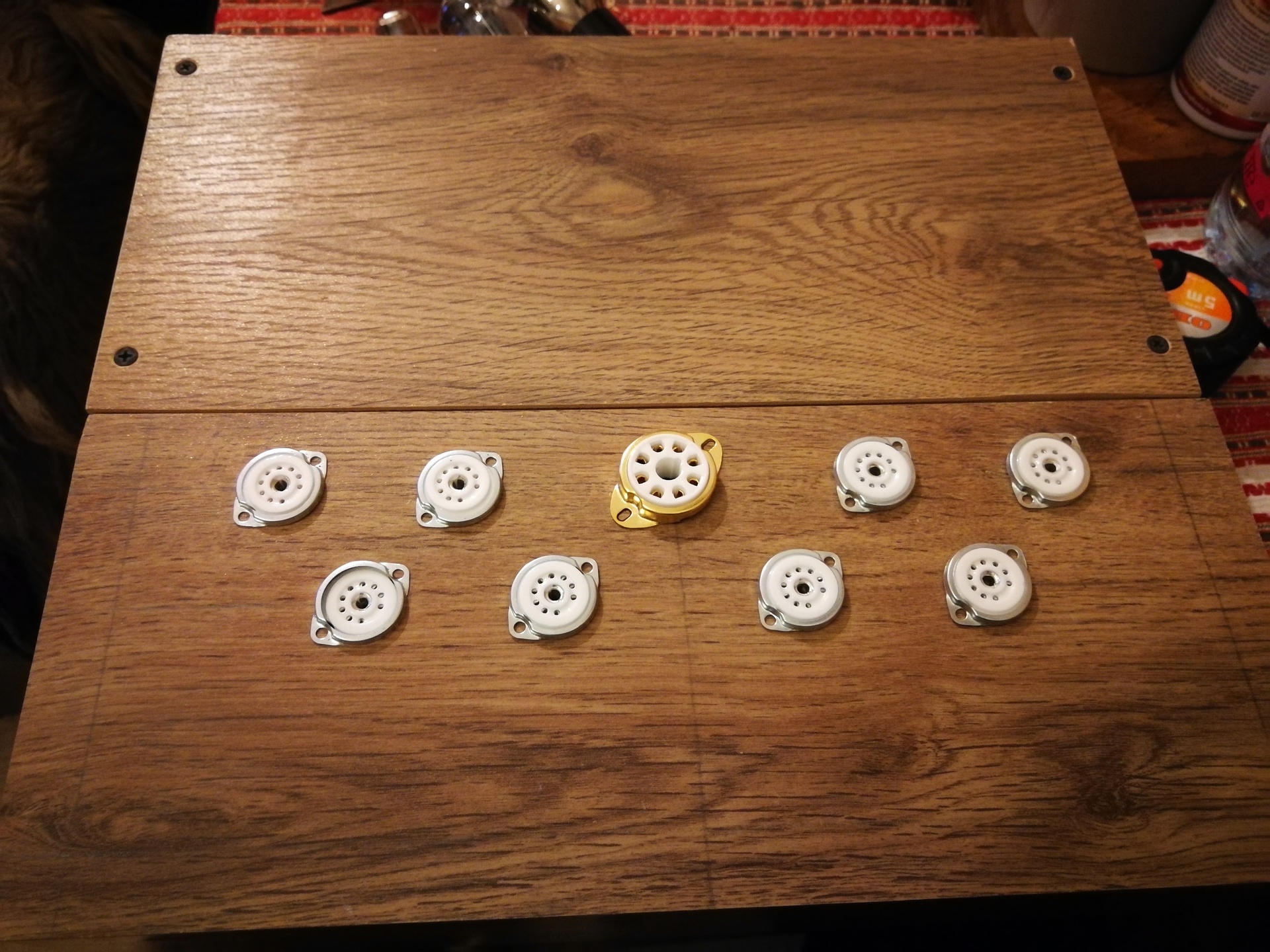

Sziasztok! Közben nalam is alakul valami lassan.
Tudom nagyon nagyon lassan, de alakul. El84 PP . Még nagyon sok mindent kell csinálni, de megyeget. Amint van valami érdembeli kép akkor közzéteszem.
