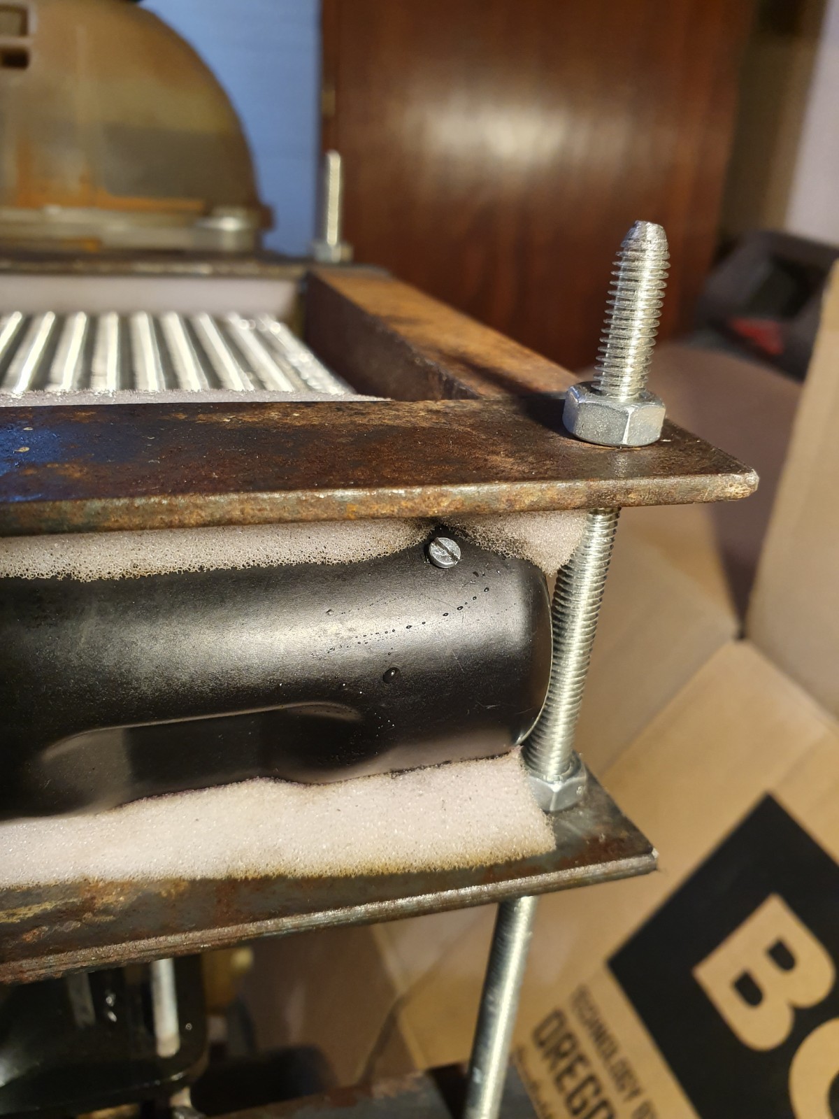

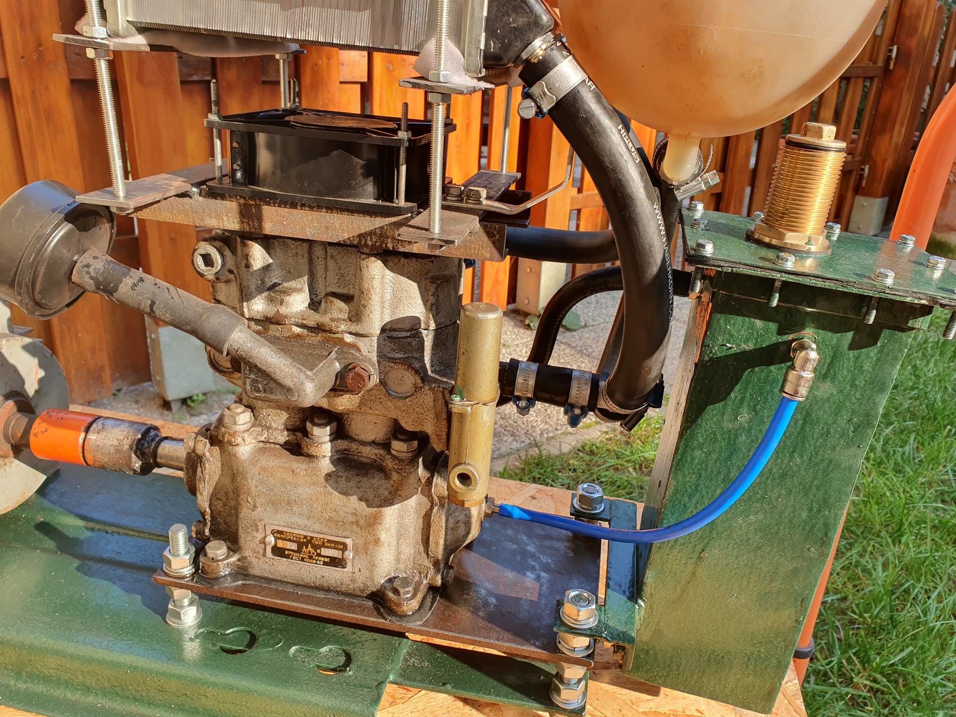

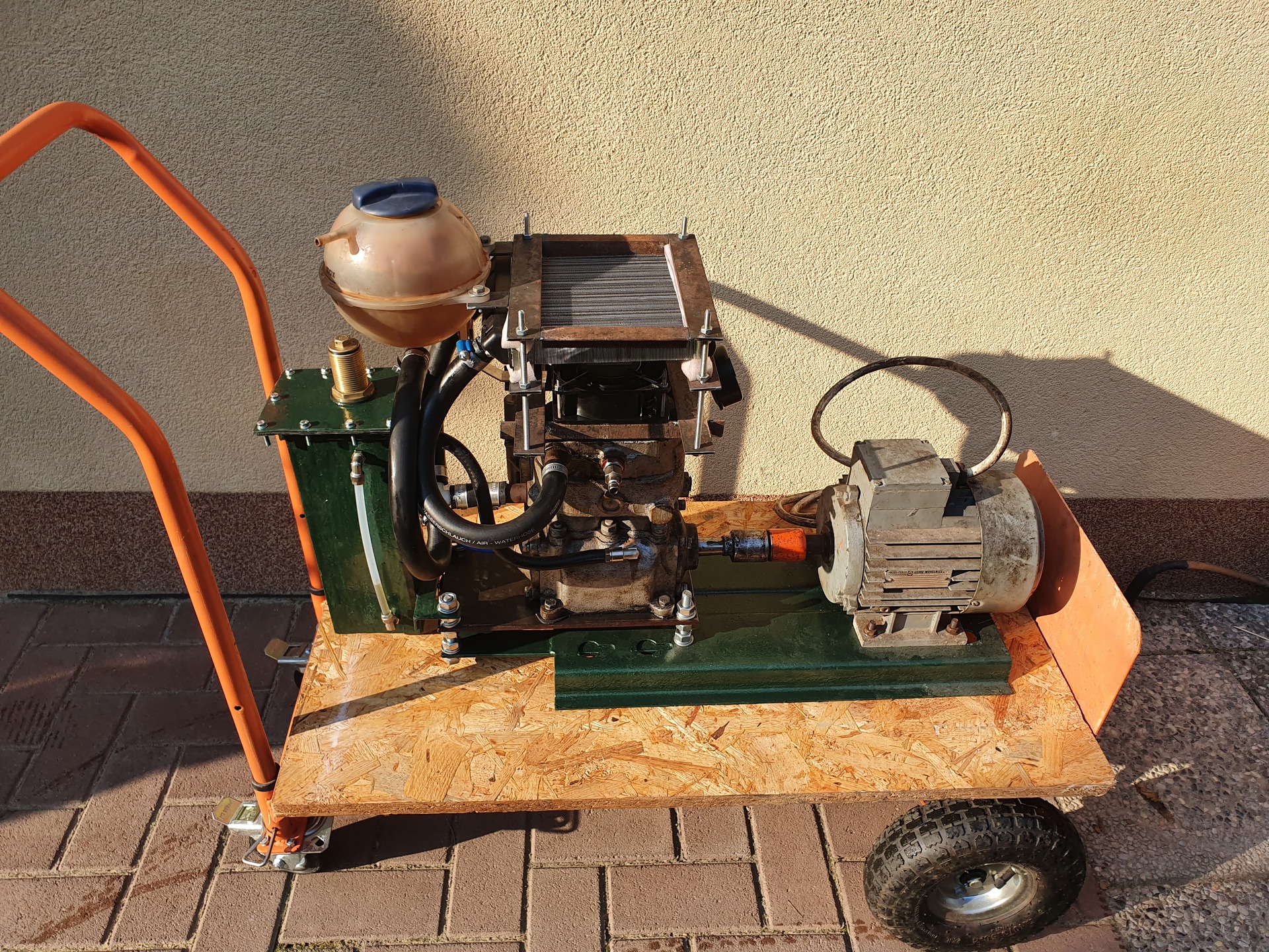

Elkészült a Zil kompresszorom. Nagyobb tartályt készítettem hozzá. Remekül működik. Vannak még finomítani valók rajta mert az olajtartály működés közben remeg és ez előbb utóbb a tartály letöréséhez vezet. Csak alul van rögzítve és felül is rögzíteni kell. Az 50 literes tartályt 2 perc alatt tölti fel 8 bár levegővel. Az eredeti Tornádó gyári olajos (Praktiker) kompresszor 3 perc alatt tölti föl ugyan azt a tartályt. Küldök néhány képet is. Nehézséget jelentett hogy a hűtőt nem tudtam légteleníteni. Ezt egy 2mm-es kicsi csavarral oldottam meg a Suzuki fűtőradiátor tetején. Az előző képen nem látszott, hogy a tartály valójában a kompresszor alaplapja alatt egy 16mm es furatú csővel van bekötve a kompresszorhoz. A karterben habosodó illetve felnyomott olajat valójában mint ahogy azt valaki javasolta természetes olajkeringtetésre használom. Most a főtengely feléig van feltöltve olajjal és amikor működik akkor megemelkedik az olaj szintje de ezt a puffer tér tudja kezelni. vagyis minél többet nyom vissza a tartályba annál nagyobb súllyal próbálja azt az alsó csövön visszatölteni a kompresszorba. Ennek a módszernek azért az a hátránya hogy nagyon kell az olaj és vízleválasztó mert a levegővel viszonylag sok olaj távozik.
Bennem ilyenkor mindig felmerül a "megéri?" kérdés... Elég sokmindennek kellett már felruházni a kompit, hogy működőképes legyen és még nem teljesen jó így sem.
Küldök még néhány képet a 2 es csavarról a vakdugó levegőztető furatáról a tartály tetején és a nyugalmi illetve a 10 perces működés utáni olajszintről.
Van egy rövid 7 mp-es videó is amit szintén csatolok. Minden ötletet és javaslatot szívesen fogadok. Remélem tudtam segíteni másnak is. A kompresszort második kompresszorként szeretném ugyan arra az 50 literes tartályra csatlakoztatni. Ez persze nem egyszerű feladat. Ugyan az a nyomáskapcsoló fogja mindkét kompresszort vezérelni csak kell néhány visszacsapó szelep és hőálló hajlékony tömlő, meg egyéb dolgok is kellenek még. Azt is meg kell oldanom, hogy mindkét kompresszort tehermentesítse a nyomáskapcsoló. Ezeken még gondolkozom, hogy hogyan kell ezt jól megcsinálni. A Zil kompresszoron az eredeti biztonsági lefúvó szelepet meghagytam hogy semmi baj ne történhessen. Eddig jutottam. Remélem tudtam használható segítséget adni és én is köszönöm a hozzászólásokat. Szép napot mindenkinek.
Háát igen ez nem a megéri kategória ez hobbi.

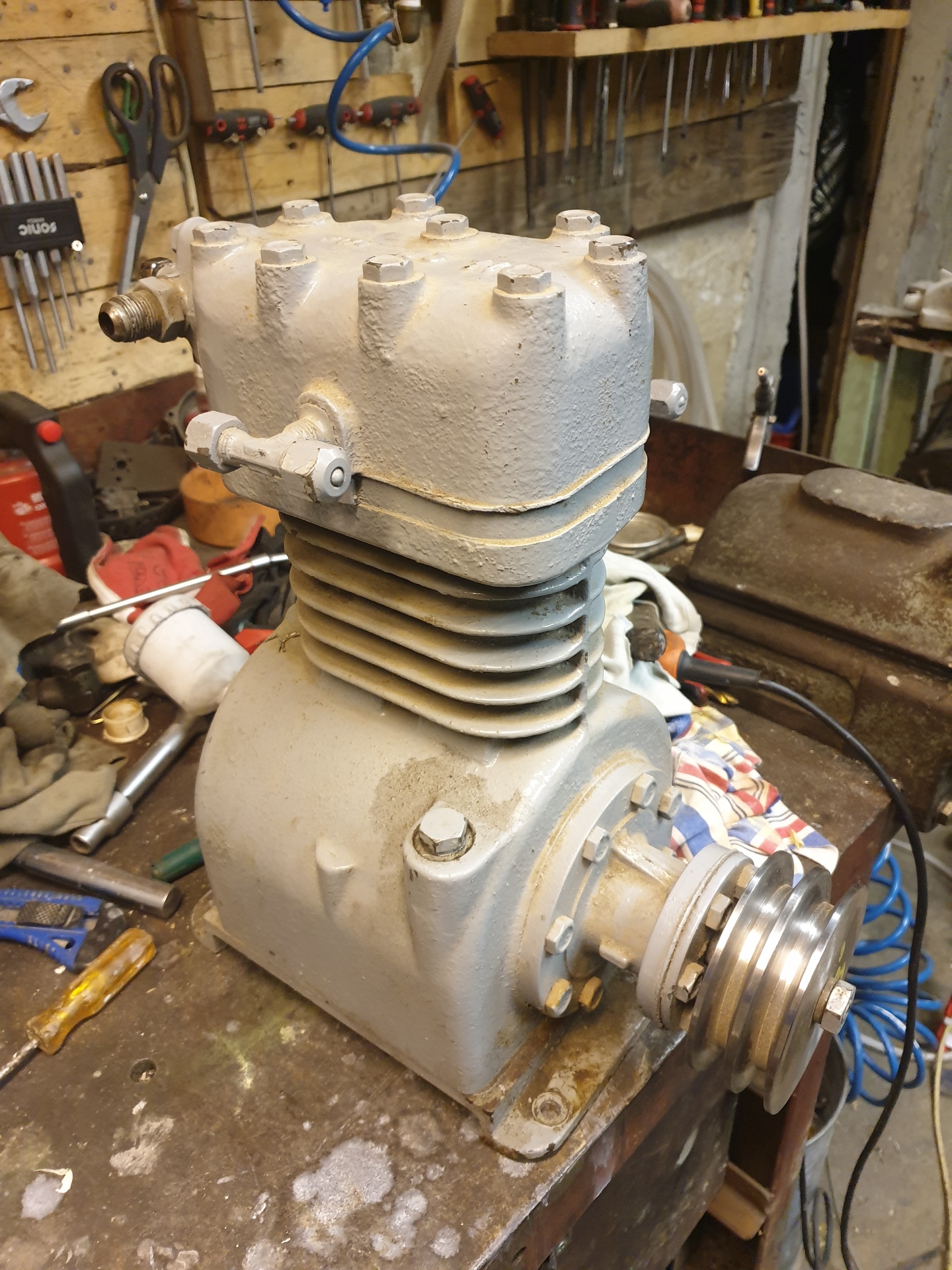

Üdvözlök mindenkit! Az elmúlt hetekben végigolvastam a topkiot az elejétől kezdve, és rengeteg kérdésemre már választ is kaptam. Néhány éve hozzájutottam egy TK-200 Csonka kompresszorral szerelt bojlertartályhoz. A tartályon helyet kapott egy 1.5kW-os 3~ IMI motor is (2860 RPM), néhány egyéb vizes cullanggal egyetemben. A motort egy motorvédővel egybekötött mágneskapcsoló indította, amit egy Pressostat nyomáskapcsoló vezérelt. Az egész tákolmány hemzsegett a hibáktól, tulajdonképpen be sem mertem kapcsolni még, mert volt egy kis gyári 24 literes Hunyadim, ami idáig elég volt. A legdurvább dolog, hogy a levegőszűrő a tartályból kijövő csövön foglalt helyet, ezáltal a TK-200 belvilágát durván leharcolta a nem éppen steril műhelyi levegő. Viszont a Hyundai is elgyengült, meg az igényeim is változtak, és inkább ezt a TK-200-ast újítanám fel. A kérdésem, hogy érdemes-e házilag nekiállni egyáltalán, ha a hengereket szemmel láthatóan fúrni kell, mert annyira megviselte a beszívott kosz? Mellékeltem néhány képet a henger faláról, dugókról, hengerfejről. A teljes cuccról még több kép található az alábbi linken: TK-200 Az elképzelésem az, hogy a motort, a védőáramkört, a nyomáskapcsolót és a sűrítőt megtartanám, a tartályt, és a többi fémhulladékot meg elbontanám, és egy 80-100 literes LPG tartályra építkeznék. Szeretnék pár dolgot lefújni, van amiről a port, van amit homokkal, és van amit meg festékkel. Szóval ilyen házkörüli munkákra kéne. A kis Hunyadiról is fel tudnék használni ezt-azt, meg van pár levegős szerszámom már. A tanácsotokat kérem. Érdemes ezt a betegágyat leadni valami gépműhelybe, vagy a Draspóhoz, vagy inkább nézelődjek az aukciós oldalakon? Előre is köszönöm! KAMA3 A hozzászólás módosítva: Nov 22, 2019
Szinte biztos vagyok benne, hogy anyagilag nem éri meg. 45-ért lehet kapni vadi új 3 hengeres pumpát. Sőt 70 körül már komplett kompresszort. Persze ezek nem csúcsminőségű darabok, de ha odafigyel rá az ember, sokáig használható. Ha fontos az építés öröme, akkor más a helyzet.
Hát ebben én is biztos voltam, hogy nem éri meg, de szeretek dolgokat magam megépíteni. (Bizonyára azért, mert sokat legóztam gyerekkoromban
![]() A másik, ami miatt ezt feléleszteném, hogy még kapható hozzá minden alkatrésze. Ha veszek egyet készen, és garancia időn túl megdöglik, nem hinném hogy az javítható lenne. Illetve a tartályon és pár közcsavaron kívül mindenem van. Szóval a tartályért és a légsűrítő felújításáért kéne csak pénzt kiadnom. Tartályt találtam 9e forintért, és egy felújított TK-200-ast is hirdetnek 30e-ért. Ez utóbbit esetleg meg lehet próbálni, hogy az én kopottamat beszámítja pár ezresért. Az eladó ilyen kompresszorokat újít fel. Talán még a motorra kellhet egy másik szíjtárcsa. Az is kijön 5-10e ből.
