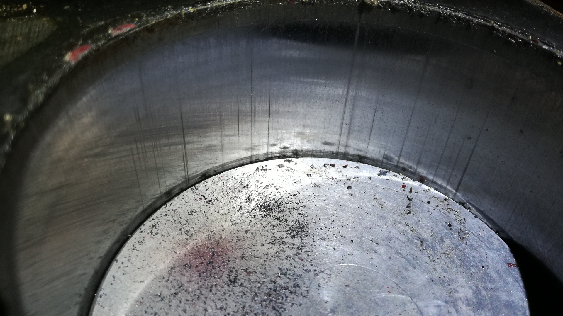

(#) KAMA3 hozzászólása Nov 22, 2019 /
Kedves Kompresszorépítők!
Üdvözlök mindenkit! Az elmúlt hetekben végigolvastam a topkiot az elejétől kezdve, és rengeteg kérdésemre már választ is kaptam. Néhány éve hozzájutottam egy TK-200 Csonka kompresszorral szerelt bojlertartályhoz. A tartályon helyet kapott egy 1.5kW-os 3~ IMI motor is (2860 RPM), néhány egyéb vizes cullanggal egyetemben. A motort egy motorvédővel egybekötött mágneskapcsoló indította, amit egy Pressostat nyomáskapcsoló vezérelt. Az egész tákolmány hemzsegett a hibáktól, tulajdonképpen be sem mertem kapcsolni még, mert volt egy kis gyári 24 literes Hunyadim, ami idáig elég volt. A legdurvább dolog, hogy a levegőszűrő a tartályból kijövő csövön foglalt helyet, ezáltal a TK-200 belvilágát durván leharcolta a nem éppen steril műhelyi levegő.
Viszont a Hyundai is elgyengült, meg az igényeim is változtak, és inkább ezt a TK-200-ast újítanám fel. A kérdésem, hogy érdemes-e házilag nekiállni egyáltalán, ha a hengereket szemmel láthatóan fúrni kell, mert annyira megviselte a beszívott kosz? Mellékeltem néhány képet a henger faláról, dugókról, hengerfejről. A teljes cuccról még több kép található az alábbi linken: TK-200
Az elképzelésem az, hogy a motort, a védőáramkört, a nyomáskapcsolót és a sűrítőt megtartanám, a tartályt, és a többi fémhulladékot meg elbontanám, és egy 80-100 literes LPG tartályra építkeznék.
Szeretnék pár dolgot lefújni, van amiről a port, van amit homokkal, és van amit meg festékkel. Szóval ilyen házkörüli munkákra kéne. A kis Hunyadiról is fel tudnék használni ezt-azt, meg van pár levegős szerszámom már.
A tanácsotokat kérem. Érdemes ezt a betegágyat leadni valami gépműhelybe, vagy a Draspóhoz, vagy inkább nézelődjek az aukciós oldalakon?
Előre is köszönöm!

(#) Pali79 válasza KAMA3 hozzászólására (») Nov 23, 2019 /
Szinte biztos vagyok benne, hogy anyagilag nem éri meg. 45-ért lehet kapni vadi új 3 hengeres pumpát. Sőt 70 körül már komplett kompresszort. Persze ezek nem csúcsminőségű darabok, de ha odafigyel rá az ember, sokáig használható. Ha fontos az építés öröme, akkor más a helyzet.
(#) KAMA3 válasza Pali79 hozzászólására (») Nov 23, 2019 /
Hát ebben én is biztos voltam, hogy nem éri meg, de szeretek dolgokat magam megépíteni. (Bizonyára azért, mert sokat legóztam gyerekkoromban )
A másik, ami miatt ezt feléleszteném, hogy még kapható hozzá minden alkatrésze. Ha veszek egyet készen, és garancia időn túl megdöglik, nem hinném hogy az javítható lenne. Illetve a tartályon és pár közcsavaron kívül mindenem van.
Szóval a tartályért és a légsűrítő felújításáért kéne csak pénzt kiadnom. Tartályt találtam 9e forintért, és egy felújított TK-200-ast is hirdetnek 30e-ért. Ez utóbbit esetleg meg lehet próbálni, hogy az én kopottamat beszámítja pár ezresért. Az eladó ilyen kompresszorokat újít fel. Talán még a motorra kellhet egy másik szíjtárcsa. Az is kijön 5-10e ből.

(#) KAMA3 válasza privat1987 hozzászólására (») Dec 16, 2019 /
Szia privat1987!
Minden itt van a fórumban, csak vissza kell olvasni. Az elképzelésed jó, a motor vinni fogja a TK-200-ast. Tartály méret is kielégítő. Légszűrő nélkül ne üzemeltesd, mert olyan lesz, mint az enyém, Pár hozzászólással feljebb láthatod mire képes a szűretlen levegő.
