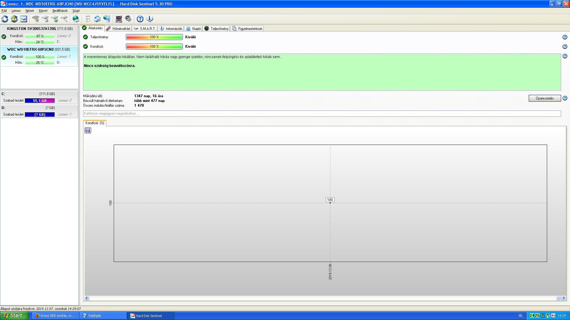

(#) martin66789 hozzászólása Dec 6, 2019 /
Segítséget szeretnék kérni egy merevlemezről kellene adatot lementenem.
Tegnap este úgy hagytam éjszakára a gépemet másnap reggel folyamatosan világító HDD lámpa fogadott a gép le volt fagyva. Kikapcsoltam pár perc várakozás majd bekapcsoltam, bios nem látja a merevlemezt meg az ssd-t ( A gépben van egy 128 GB-os ssd ezen van az oprendszer, meg WD Red NAS 500 GB-os merevlemez.). Gép szétszerel vezetékeket ellenőrzöm és akkor látok egy kifolyt kondenzátort. Kondenzátort kicserélem, a gépet bekapcsolom beindul minden rendben bekötöm az ssd-t és a merevlemezt és a bios látja is. Gép indítás rendesen bootol asztalon megvan minden majd nézem a fájlkezelőt és hiányzik a D és az E meghajtó ami az 500GB-os merevlemezen kellene lennie de semmi. Bios látja a merevlemezt de a fájlkezelő meg a Hard Disk Sentinel sem látja a merevlemezt. A merevlemezen tuti nem volt hiba mert folyamatosan használom a Hard Disk Sentinel programot és még semmi hiba nem volt rajta, rendellenes hangot nem ad ki. Erről kellene nekem adatot lementenem ami fontos lenne. Lehet ezzel kezdeni valamit?
(#) pittti válasza martin66789 hozzászólására (») Dec 7, 2019 /
„...és akkor látok egy kifolyt kondenzátort”
Hol. melyik áramkörben volt az a kondenzátor?
„...a fájlkezelő meg a Hard Disk Sentinel sem látja a merevlemezt”
Pedig akkor komolyabb a gond, ha a fájlkezelő nem is, de a Sentinelnek mindenképpen látnia kellene, ha fizikailag hibátlan.
„...Lehet ezzel kezdeni valamit”
Ezt így távolról senki sem fogja Neked megmondani. Először műszeres vizsgálat szükséges, ha az hibátlannak mutatja akkor rá kell nézni egy korrekt, hibátlan rendszer alól.

(#) martin66789 válasza pittti hozzászólására (») Dec 7, 2019 /
Az az érdekes hogy rossz kondival mikor indítottam akkor a DVD meghajtón kívül semmi mást sem látott. Közben kíváncsiságból ránéztem a merevlemezre egy sata usb-s átalakítóval így felismerte a D meghajtót, de formázni akarja.
(A gép régebben usb-s eszközöknél fagyott le valamikor többször is, de valamikor hónapokig nem volt fagyás.)
Mellékelek képet az 1TB merevlemezről usb-ről működtetve Hard Disk Sentinel képet.
Állapota hibátlan viszont a kapacitását nem látja.
A hozzászólás módosítva: Dec 7, 2019
Nézd - annyi elképzelhető (mivel ez a chip tartalmazza többek között a SATA vezérlőt is), hogy a gép hibás írásműveletet hajtott végre, ami tönkre tette a file rendszert. Ha megnézed a kötet tulajdonságait biztosan „RAW” lesz, a mérete pedig 0 byte. Valamint ezért nem látszik a másik partíció. Ebben az esetben van esély az adatok visszahozására.
Igen tényleg a fájlrendszer: Raw, és 0byte a méret. Hogyan tudom visszanyerni az adatokat van pár adatvisszanyerő programom is.
A legelső szükséges dolog egy másik, legalább ugyanekkora merevlemez - amire majd a mentés történik (a RED wd-re ugyanis nem volna egészséges menteni!), hiszen pont a mentendő dolgokat írnád vele felül).
Ha a neten körülnézel, rengeteg ilyen szoftver található (free is!) - Recuva, HandyRecovery, stb. Ízlés dolga ki melyiket használja, egyik ezt tudja jobban a másik azt. Mivel ugyan hasonló, de eltérő algoritmusok alapján keresnek, ezért a kapott eredmény is eltérő lehet. Tehát legalább 2 (kettő) mentés szükséges, más - más programmal a biztos eredményhez.
Namost ezek általában először átszkennelik a teljes merevlemezt (ez akár több óra is lehet egy ekkora merevlemeznél), majd megjelenítik a találtakat - ezeket kijelölve megkezdődhet a tulajdonképpeni mentés...
