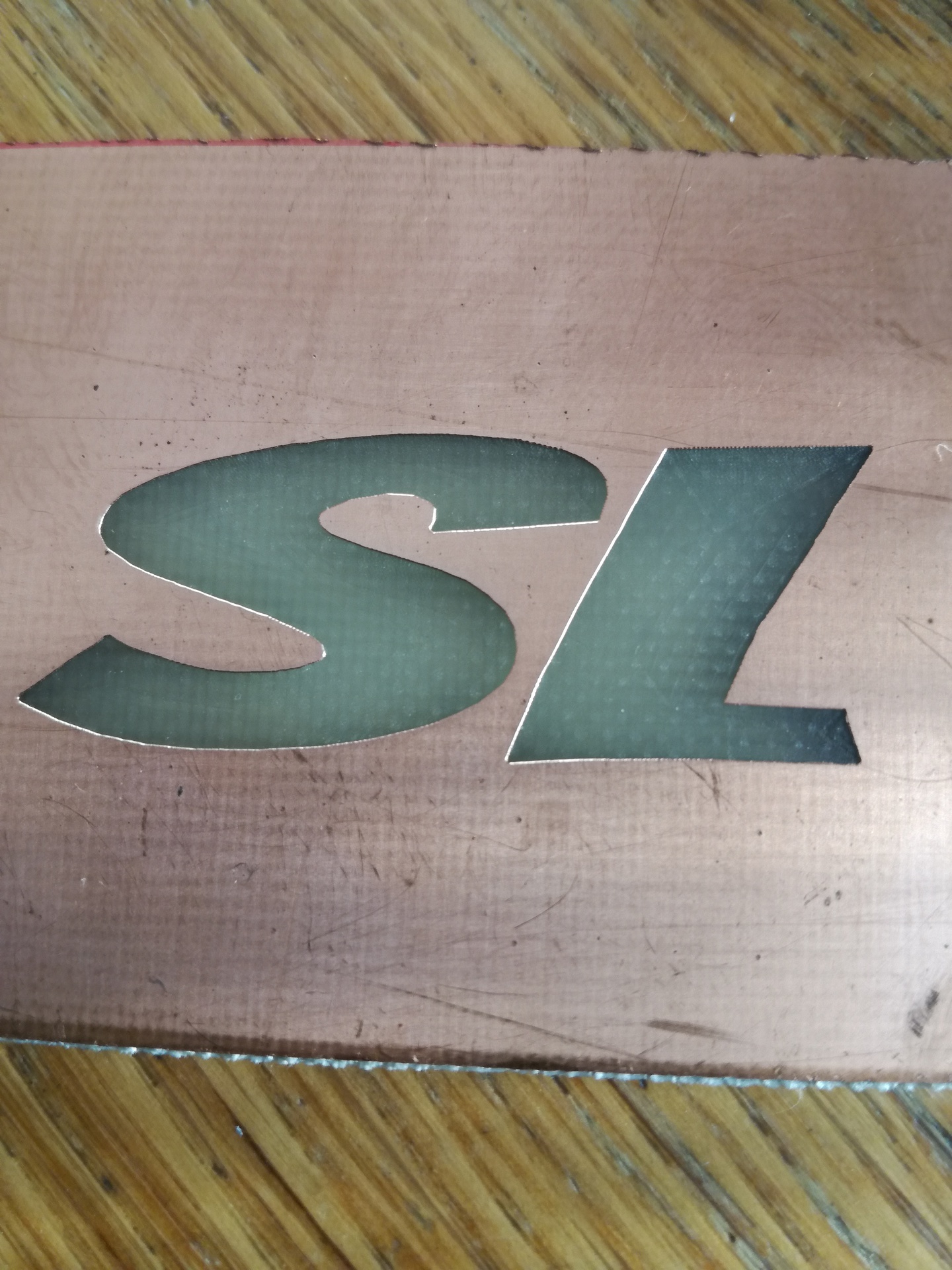

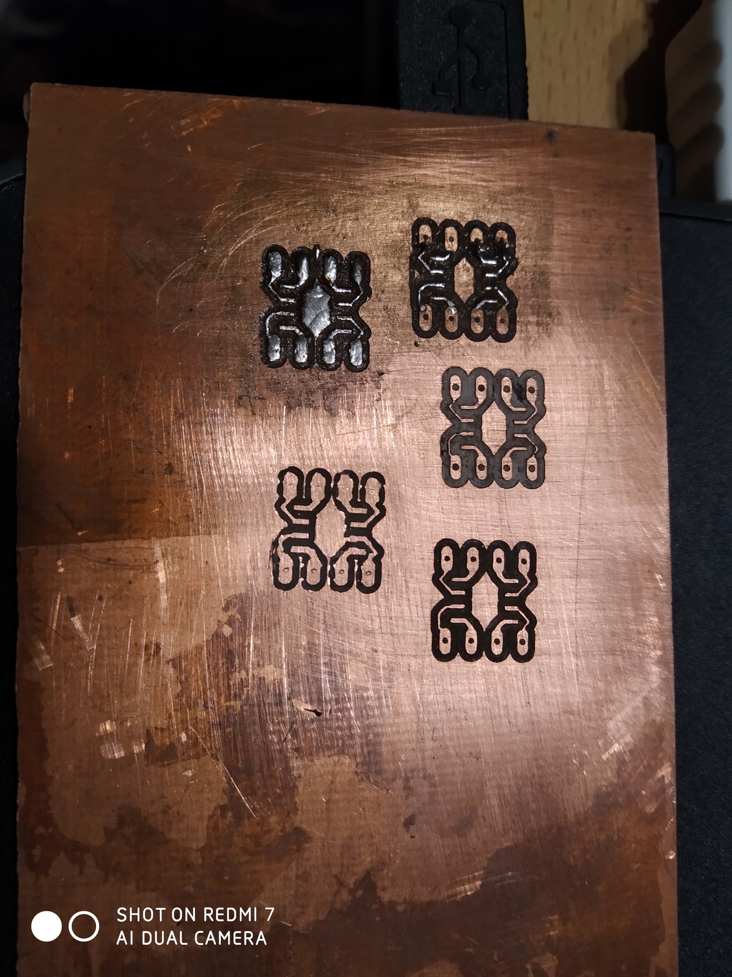

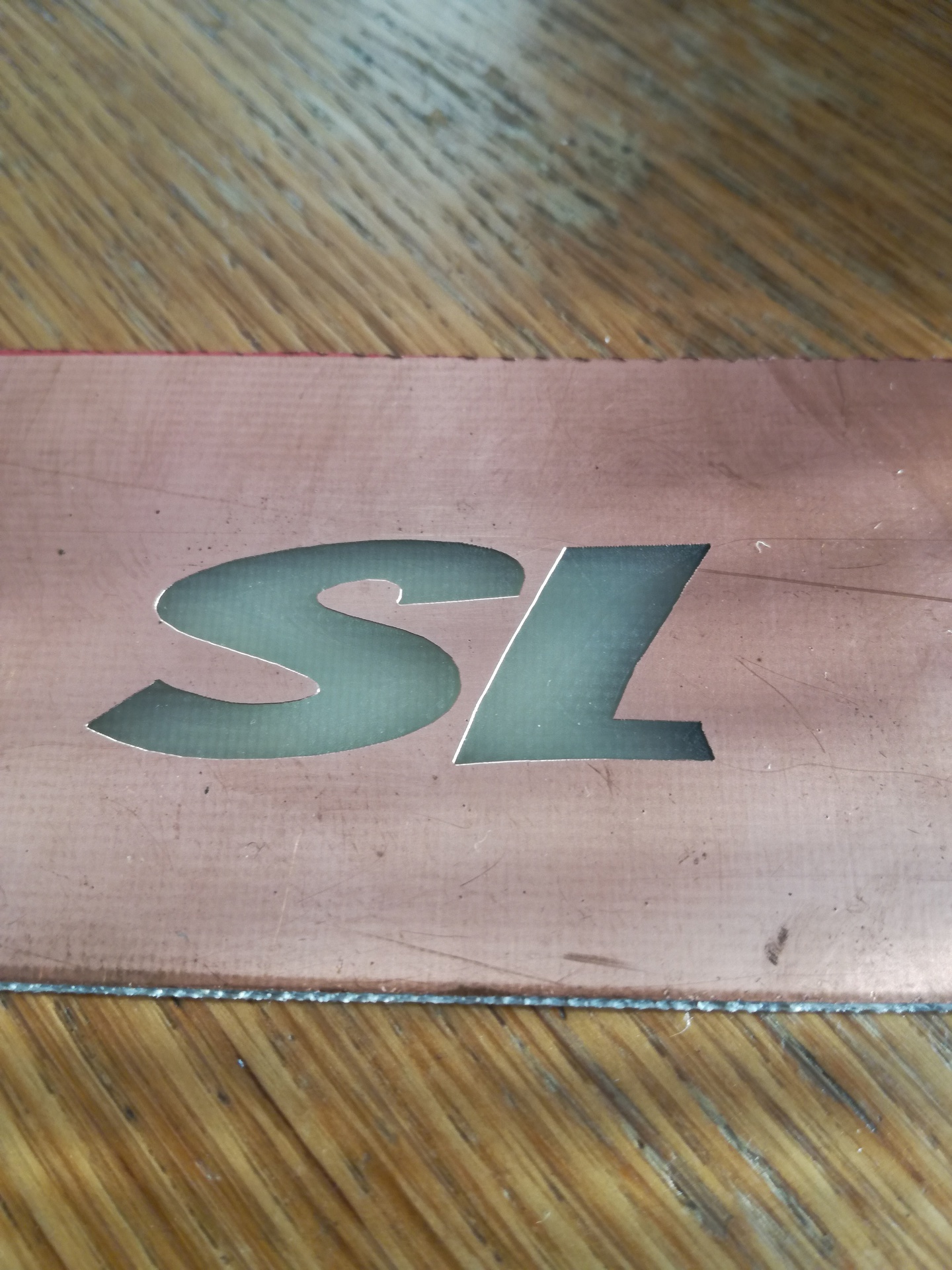

(#) morfondi válasza attika hozzászólására (») Dec 12, 2019 /
Kipróbáltam több beállítással is, ez most x,y 4, z pedig 8 mikrolépés.
Egészen biztató az eredmény.
Azt hittem, lassú lesz,de a feed-et lehet növelni, hogy jó legyen a sebesség.
(#) Pali79 válasza morfondi hozzászólására (») Dec 12, 2019 /
Ennek szerintem az a legnagyobb baja, hogy nem egyenletes a mélység. Marás előtt kell a felület letapogatás, mert sosem lesz szép anélkül.
(#) morfondi válasza Pali79 hozzászólására (») Dec 12, 2019 /
A jobb alsó az utolsó, a mellette levő csak 0.1 mm mélységgel lett generálva, a fentieken az ónozást próbáltam, hogy felválik-e. Letapogattam bCNC-vel, de ez egyébként a Cyclone-nal készült, a módosítottal.
(#) morfondi válasza morfondi hozzászólására (») Dec 12, 2019 /
Mind az 5 különböző beállítás.
„csak 0.1 mm mélységgel lett generálva”
Az nem csak... A réz réteg 0,035mm "vastag". Tehát a 0,1mm majdnem háromszor olyan mély mint amilyennek lennie kell(ene).
Így van, ebből láttam, hogy a z tengely egy kicsit kotyog, dehát 3d printerrel készült, át kell nézni.
(#) Pali79 válasza morfondi hozzászólására (») Dec 13, 2019 /

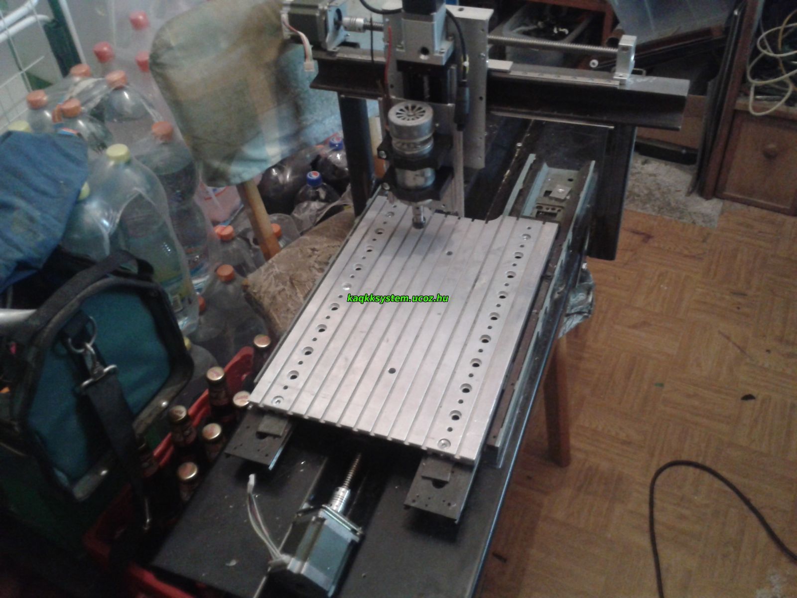

(#) kaqkk válasza morfondi hozzászólására (») Dec 30, 2019 /
„amin a maximális mikrolépés be van állítva,”
Számold ki hogy egy 200 lépéses motornál ha 5mm az orsó menetemelkedése mekkora elmozdulást produkál fél lépés .Nem kell maximális mikrolépés a házilag készített mechanika több hibát visz a rendszerbe mint a motor fél lépéses üzeme . 0.0125mm .... Ha netán 2mm a menetemelkedés akkor 0,005 a lépéstáv (szintén fél lépéses módban) Evvel a rondasággal (hegesztett híd hajlított alap) két évig fúrtam nyákokat fél lépéses beállítással (vegyi maratás előtt) És ez a nagy is feles beállítással fog működni
A hozzászólás módosítva: Dec 30, 2019
(#) morfondi válasza kaqkk hozzászólására (») Jan 1, 2020 /
Megnéztem a beállításokat, nekem a grbl-ben 100 a paraméter, vagyis 100 lépés 1 mm, 1 lépés 0.01 mm. Ezt martam szintezés után, és most nem tudom, hogy átállítsam-e féllépéses üzemmódra. Annyira síknak tűnik, hogy csak mikrométerrel lehetne ellenőrizni a síkot. Ki fogom próbálni rendes nyákkal. Ezt először 0.05 mm mélységgel kezdtem, de maradt némi réz, ezért újrakezdtem 0.07 mm mélységgel. 0.1 mm-es gravírtűvel jónak tűnik.
Akkor átállítsam mondjuk a Z tengelyt féllépésre?
(#) Pali79 válasza morfondi hozzászólására (») Jan 1, 2020 /
Az attól függ milyen meghajtóval hajtod a léptetőket.
(#) kaqkk válasza morfondi hozzászólására (») Jan 1, 2020 /
Ha már most is 0,01 a lépésköz akkor kár tovább tuningolni csak a nyomatéka csökken a motornak ha növeled a felbontást .De ha mégis megpróbálnád akkor nézd meg a meghajtó adatlapját és ha fél lépésre állítottad akkor a 100 as paramétert is át kell írnod 200 ra
