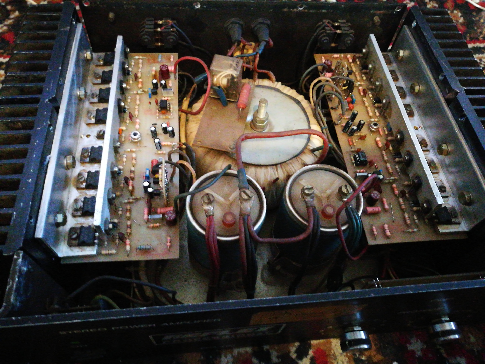

Illetve a munkapontot beállító T21 nem szakadt ? B-E átmeneteket ellenőrizném még. A tranzisztorokat működésre is ellenőrizted vagy csak zárlatra ? Szakadt tranyót kerestél már ?
(#) Beringer 600 válasza latyakosa hozzászólására (») Dec 21, 2019 /
Az egyik oldalon az egyik az meg tartotta az értékét,11k a másik szakadt
a másik oldalon meg nyúlt 16,240 óhmra míg a másik tartja a 11k értékét
meg mértem a T21-et nem szakadt
(#) latyakosa válasza Beringer 600 hozzászólására (») Dec 21, 2019 / 1
Ezaz!!! Már félsiker.
Kérlek majd mesélj a fejleményekről ha sikerült az ellenállásokat cserélni/pótolni.
A szakadt ellenállás lehetett az elbillenés okozója
Kérlek ne haragudj de, lepihenek. Holnap korán kell kelnem. Kíváncsi vagyok az eredményre..

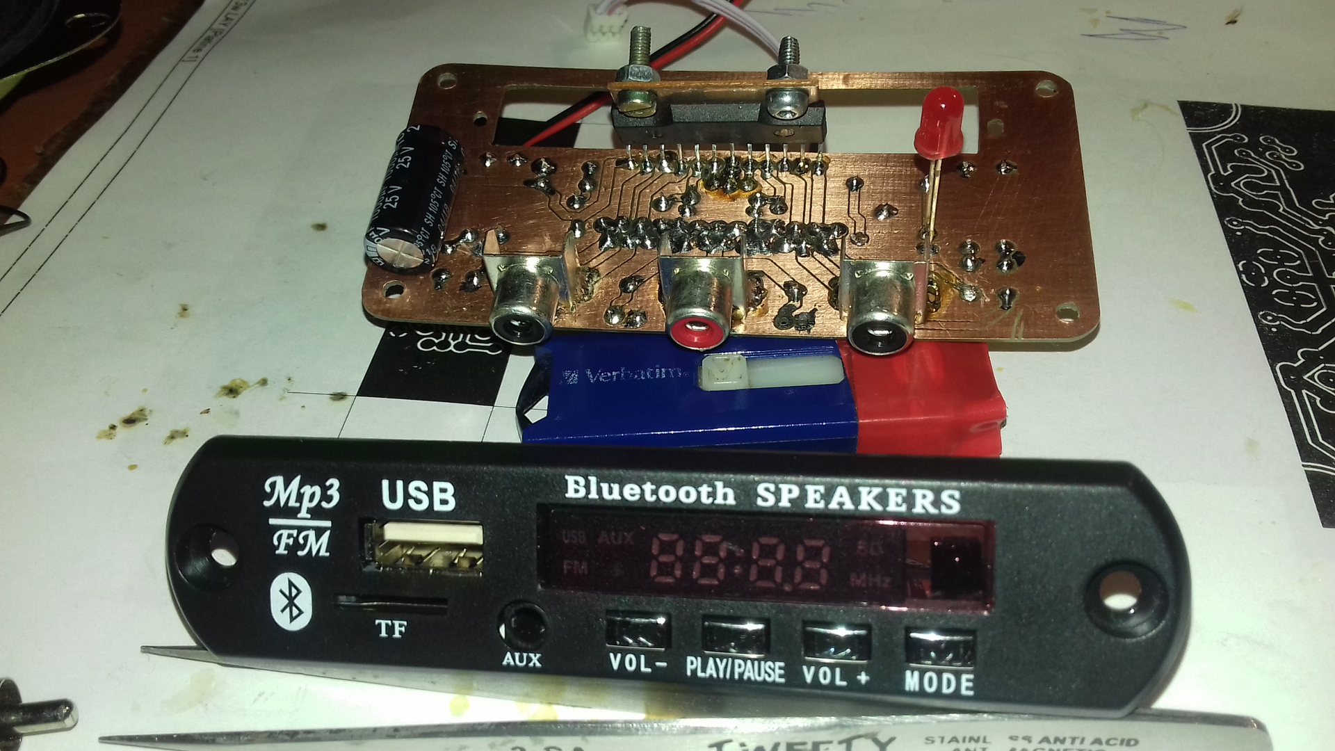

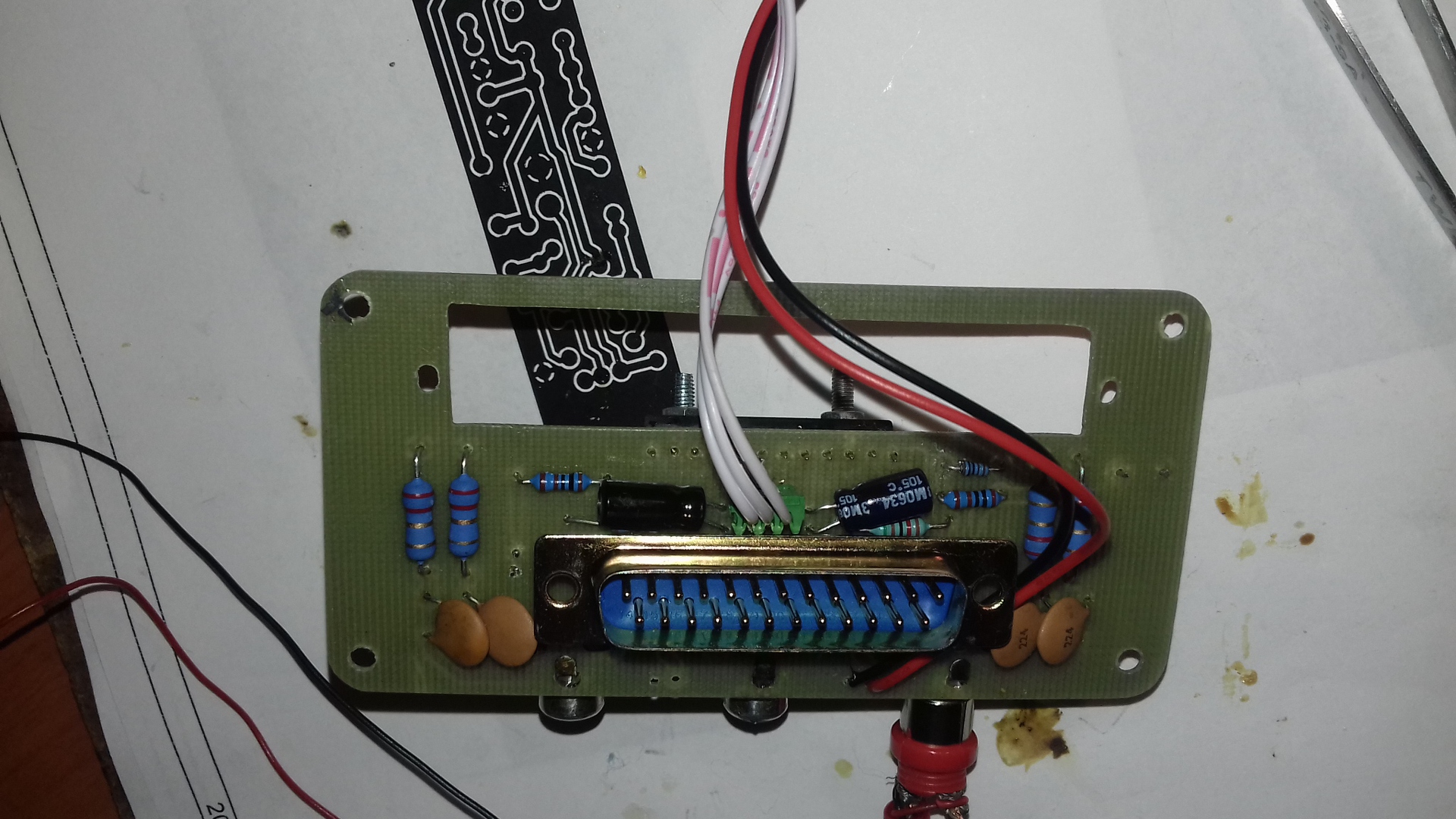

(#) bikau válasza reloop hozzászólására (») Dec 22, 2019 /
Szia .
Sorrendben mérve a feszültséget 6,5V , 4,7V , 6,4V , 4,6 V ...Kondenzátor természetesen van a meghajtó kinai csoda eszközben .. De érdekes módon ha direktbe földre zárom a bemenetét akkor beáll közel 0V-ra a kimenet . De igy is melegszik természetesen . . Pár képet csatolok , tudom érdekes konstrukció ...

Ez a kis lejátszó is produkálja ezt a kerregés dolgot . Lekötött hangszorókkal nem éri ell a 200mA az biztos .. Bár ugy tünik de nem ér oda GND-re semmi aminek nem kellene , átvilágtottam és tüzetesen többször is végig vizsgáltam ..
(#) reloop válasza bikau hozzászólására (») Dec 22, 2019 /
Megpróbálhatod, hogy a 7-es lábnak a lejátszóból adsz testet, leválasztva a forrszemet a "teleföld"-ről.
A melegedés hűtőborda nélkül természetes, 12 V-os tápnál az adatlap szerinti minimális 100 mA nyugalmi áram már 1 W felett fűt.
Ha a jelforrás rákötése generálja a kimeneti egyenfeszültséget a hídkimenetek között, akkor a forrás kimeneti csatolója szivárog. Iktass be újabb kondit, ami után akár testrehúzó ellenállást is rakhatsz, ha ez javít az offset feszültségen. Példa: 10 µF + 5k6. Mivel testre zárt bemenetnél jó eredményt kaptál, az IC valószínűleg működőképes.
Tanács a jövőre nézve, végerősítőt ne építsd telefölddel, itt is a 2200 µF negatívról külön ágon kellett volna hoznod a jel, a kimenet és a Zobel-tag GND-t! Ne teremtsük esélyt arra, hogy a teljesítményföld vezetősávján eső feszültség hozzáadódhasson a bemenő jelhez, mert annak gerjedés lehet a vége.
Köszönöm a válaszokat ha hazaérek a melóból megprobálom a 7 láb lekötését . Azért csinálom már igy a paneljaimat , " teleföldel " , mert igy költséghatékonyabb ( nem fogy annyi vas-klorid ) , meg szerintem esztétikusabb is kicsit . De ugy látszik nem minden esetben célra vezető a dolog ...

(#) Beringer 600 válasza latyakosa hozzászólására (») Dec 22, 2019 /
Helló
Csak be indúlt az öreglány
S tènyleg a 11k volt meg nyúlva egy pedig szakadt.
Reggel neki álltam s ellenállásokból kèszítettem 11k 4 db-ot s ki cserèltem a javított modul mindkèt oldalán,s csodák csodájára be is indúlt ahogy illik
Most már a dobozolás vègènèl tartok de nagyon szèpen szól mindkèt oldala
Köszónöm szèpen a segítőimnek

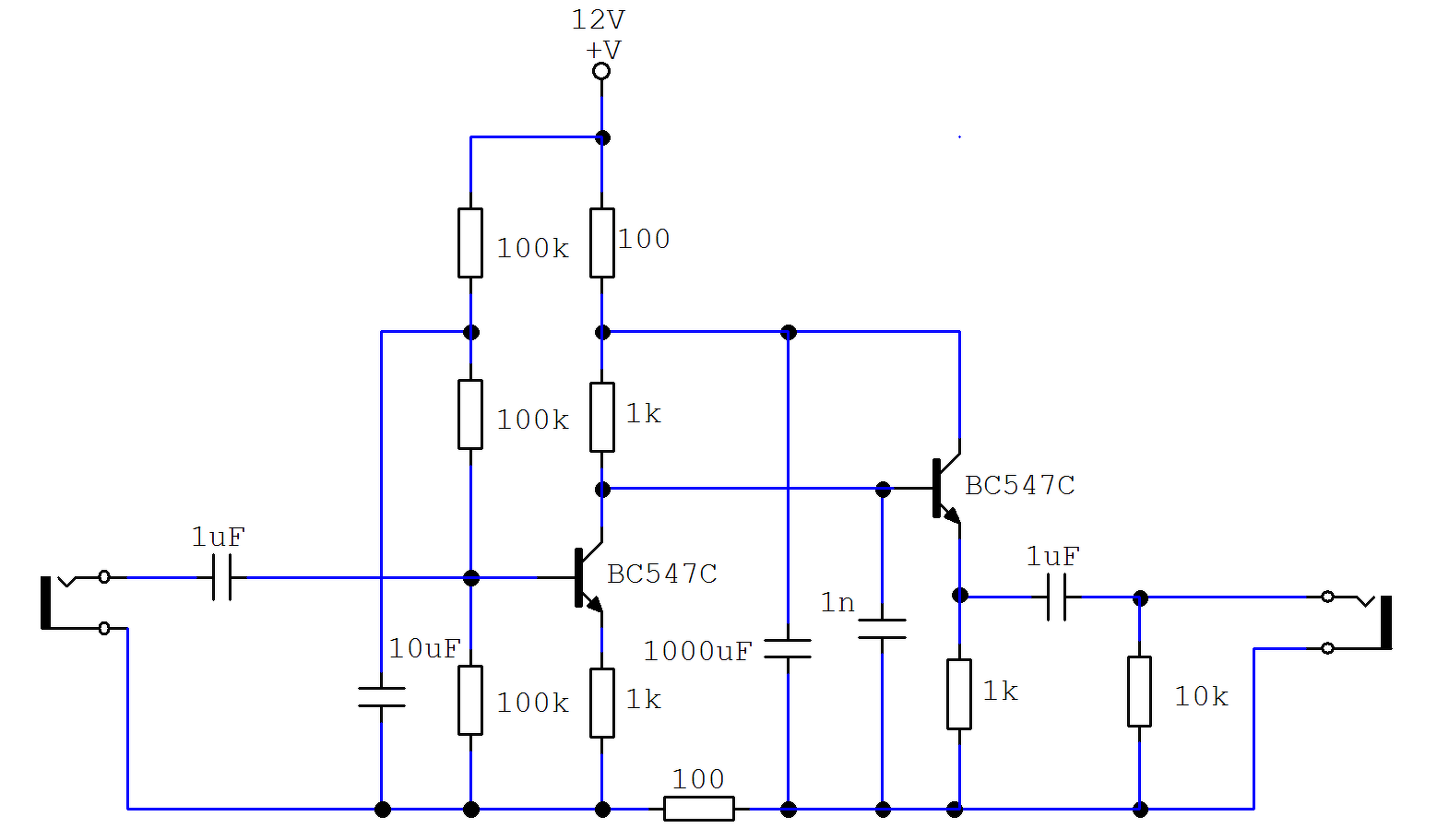

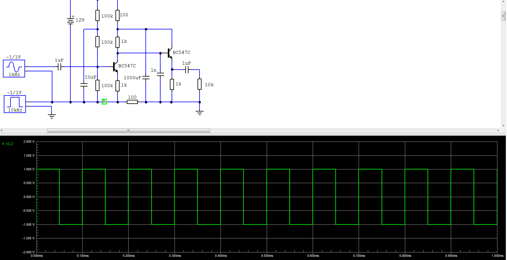

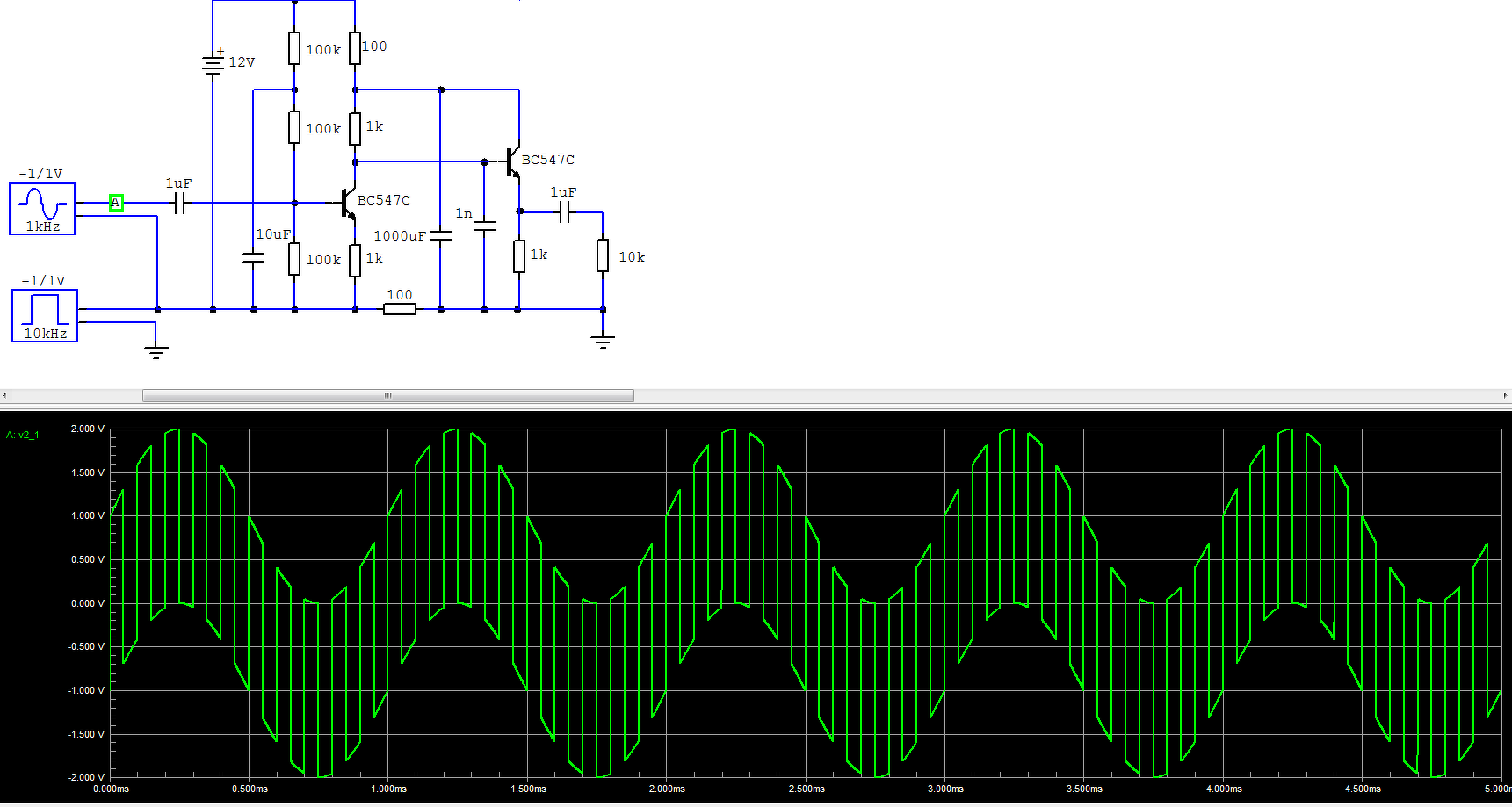

(#) tothbela válasza blasz hozzászólására (») Dec 22, 2019 / 1
Itt van minden. Figyeld meg, hogy egy voltos hangfrekis jelet egy voltos négyszöggel zavarjuk. A kimeneten meg szinte semmi sem marad.
A bemeneti gnd a fejegységnél, a kimeneti pedig az erősítőnél kap hidegpontot. A tápot bármelyik oldalról kaphatja.

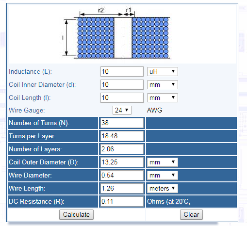

(#) tothbela válasza zotya1983 hozzászólására (») Dec 22, 2019 / 1
Az árukhoz képest nem is rosszak.
Légmagos tekercsnél nem telít be a vas. Ilyet bármikor lehet csinálni:
10mm fúrószárra két rétegben 38 menet 0,5-ös huzalból. Alig nagyobb mint a gyári ferrites tekercs. Talán többet szór kifelé egy picivel.

(#) tothbela válasza bikau hozzászólására (») Dec 22, 2019 / 1
Nekem így volt bekötve. A gnd-t csak a végfok bemenetéről kapott, de akkor is kerregett, mert a csoda áramfelvétele igen ugribugri, amolyan processzoros jellegű. Viszont ha az 5 V-os stab IC bemenetét (ez a táp bemenete a modulnak) egy kondenzátorral hidegítjük a modul gnd-jéhez, akkor csendes. Ez a pont legyen az usb tokja, mert az eléggé nagy felület. A modul áramfelvétele max 100mA, így 33-47 Ohm lehet a szűrő ellenállás. Nekem 15V tápnál 47 Ohm, de ezzel még tehetsz sorosan egy fojtótekercset. Nekem az a két félből álló kébelre klipszelhető ferrit, rajta 20-30 menetnyi UTP kábel belső ere.
