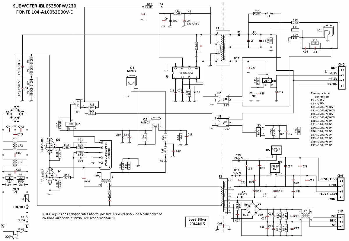

(#) csibai hozzászólása Jan 2, 2020 /
Először is Boldog Új Esztendőt az itt fórumozó Társaknak!
Az ünnepek alatt rokon fiúcskának megnémult a mélynyomó hangszórója.
Ez egy JBL ES250PW/230 típus.
Gondoltam én mint teljesen amatőr "farigcsáló", megnézem hátha nem nagy a baj.
Nos a biztosítéka el volt pukkanva, tettem bele egy új 250V, 2,5 amperest, de a bekapcsolás pillanatában az is jobb létre szenderült.
Gondoltam kikapom a belsejét és szemre vételezem.

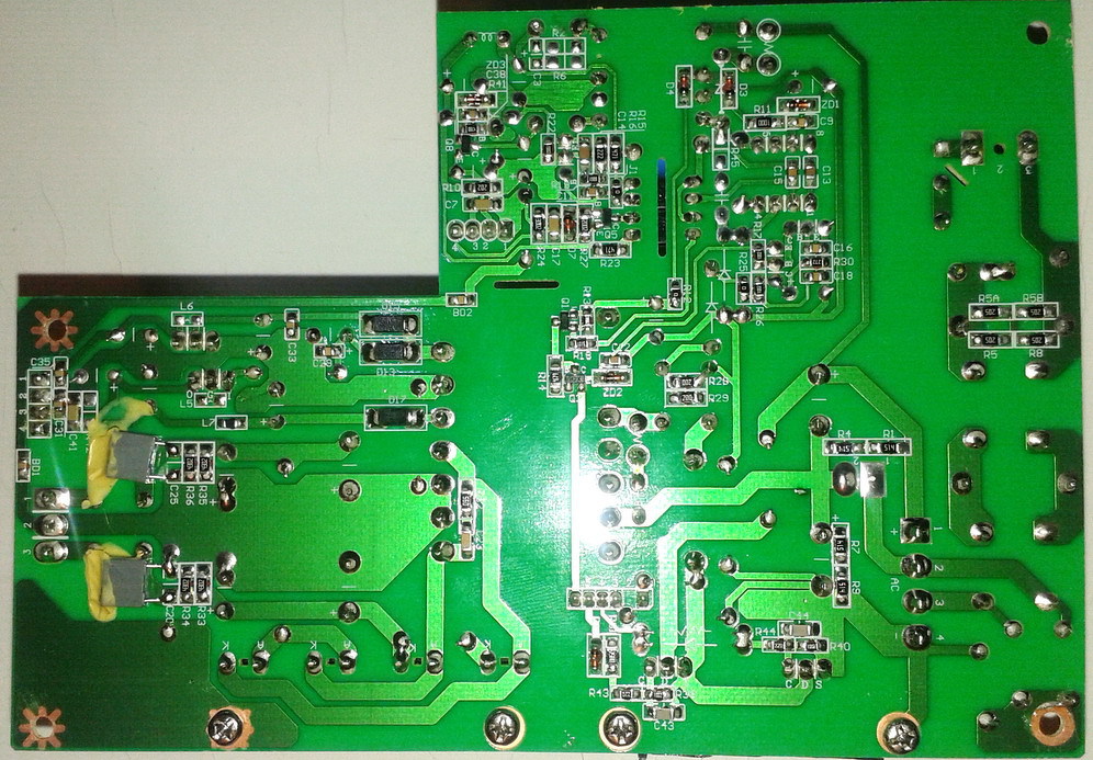

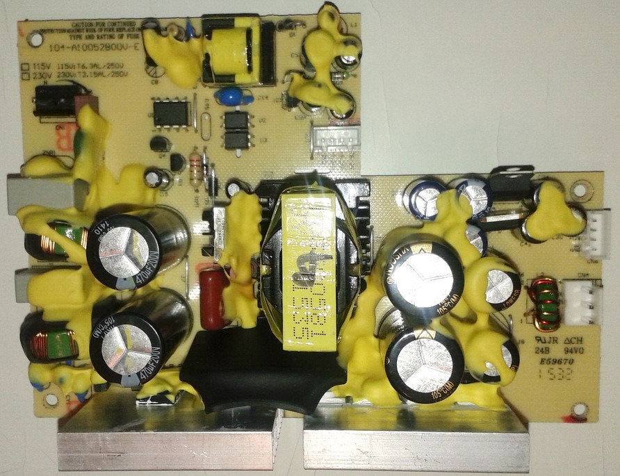

Nem tudom mi lehet, se égésnyom, se púpos kondi, semmilyen szemmel látható elváltozás nem tapasztalható sehol. Csak önmagában indítva a tápegységet ugyanaz a hiba, kiüti a biztosítékot.
Lefotóztam a tápegységét, hátha találkozott valaki már ilyesmi problémával.
Valószínű komplett tápot nem lehet hozzá venni, de azt sem tudom hol kezdhetném a hibakeresést. Mit kellene tenni?
Segítségeteket, javaslataitokat előre is nagyon köszönöm.
