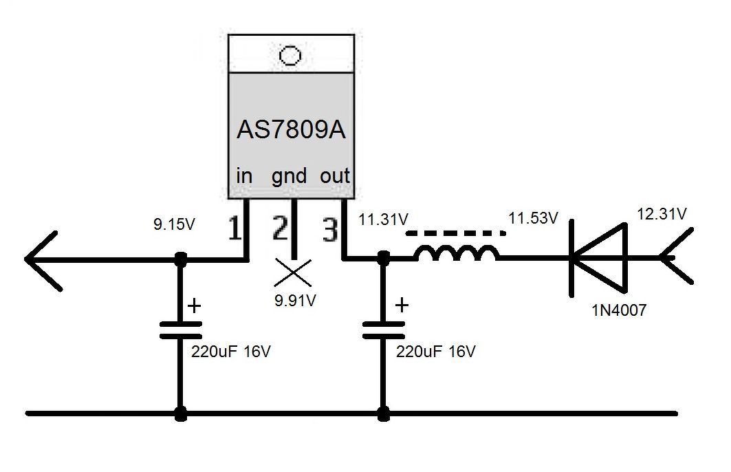

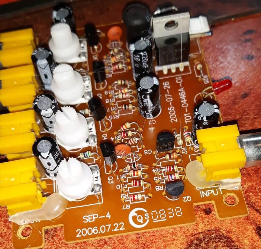

Több db ilyen SP-AVB14G, illetve ICBM9007 néven futó videójel erősítő/4 felé osztó üzemel a környezetemben. Egy ilyennel volt gond tegnap. Hazavittem megnézni mi a baj, a tápot jelző LED világított, elsőre nem tápra gondoltam. Szétszedtem, mérem a tápfeszültséget, kevés...de már a dugasztápból is, akkor ez sima ügy, az a baj. De a 7809 fülén is van feszültség a testhez képest. Na, azt hogyan?
Anno visszarajzoltam és ezek szerint hanyag voltam, mert a táp rész nem a megszokott kapcsolást követi...én meg azon átsiklottam. Jobban megnézve az alábbi bekötést alkalmazta a kis kínai. A vicc az, hogy gyakorlatilag 12V-ról táplálva mégis működik!
Gyorsan megnéztem a polcon egy másikat, ami ránézésre ugyanaz. Apró eltérés a NYÁK-on, hogy itt be van kötve a stabilizátor középső test lába, de a ki és bemenet itt is fel van cserélve. Ugyanazzal a 12V-os táppal megkínálva 8,6V a kimeneti feszültsége (a bemenetén), amit kap az áramkör további része. Persze csekély az áramfelvétel, és valahogy átvergődik szegény elektron...de azért elég fura, nem?
A hozzászólás módosítva: Jan 22, 2020
(#) Gafly válasza Inhouse hozzászólására (») Jan 22, 2020 /
Végülis ha nem kell nagy áram, akkor a belső kapcsolás alapján lehetséges.
(#) sargarigo válasza Gafly hozzászólására (») Jan 22, 2020 /
Nem ér! Éppen én is megkerestem!!
(#) Inhouse válasza Gafly hozzászólására (») Jan 22, 2020 /
R11-R12-D2-R13?
(#) llax válasza Inhouse hozzászólására (») Jan 22, 2020 /
Szétnéznék a B-E, B-C diódák környékén is
Az előbbi, +
R11-R12-Q15-Q16
R17-Q17
R17-R21-D2-R13
R17-R21-Q15-Q16
Az R11 tized Ohm nagyságrend, kérdés az R17 és az R12 ellenállása, elegendő, ha ezek közül egyik relatíve kicsi a terheléshez képest.
(#) Inhouse válasza llax hozzászólására (») Jan 23, 2020 /
Megfordítottam, kapott testet és beállt a kimeneten az elvárt feszültség, ami így már valószínűleg valóban stabil lesz.
