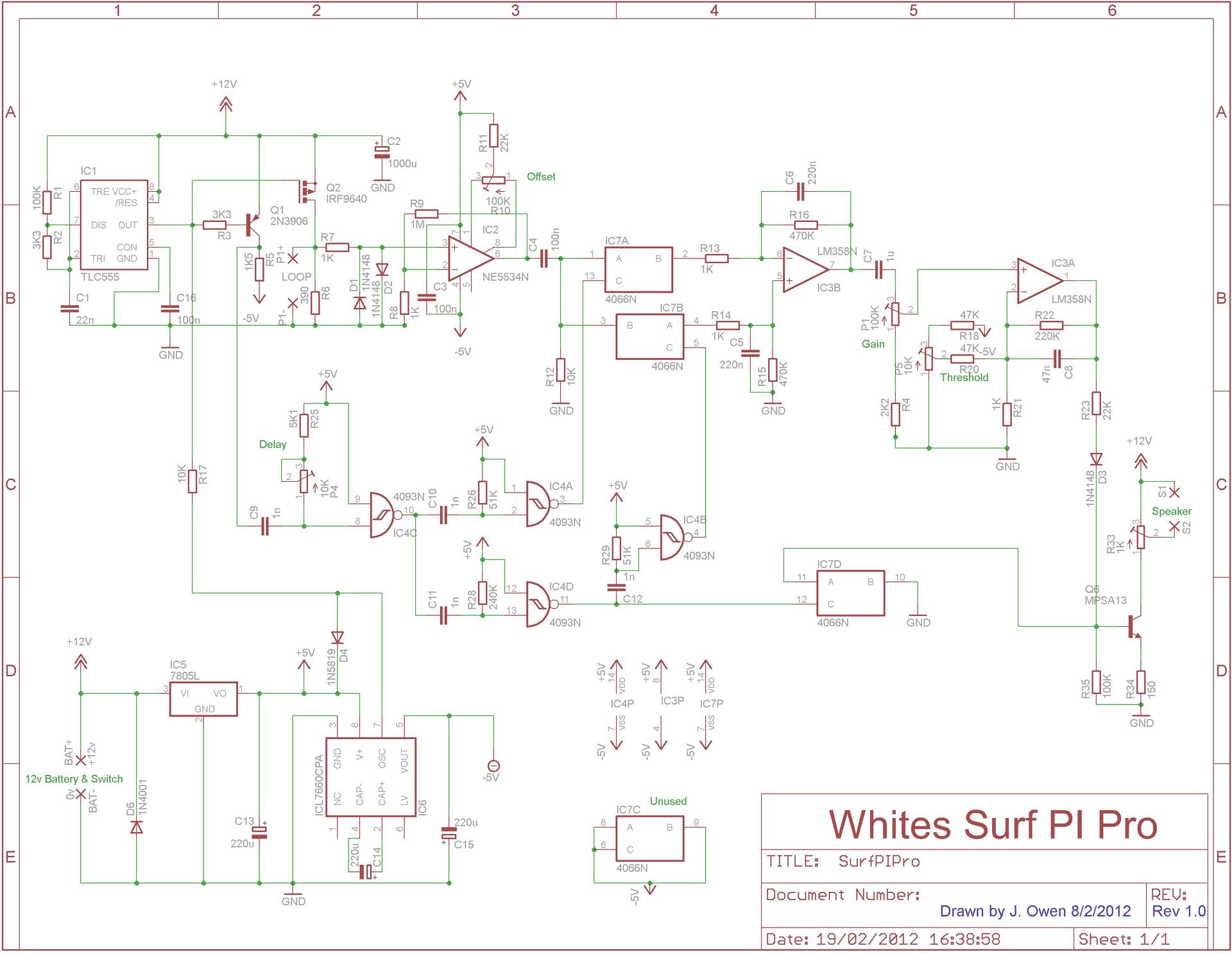

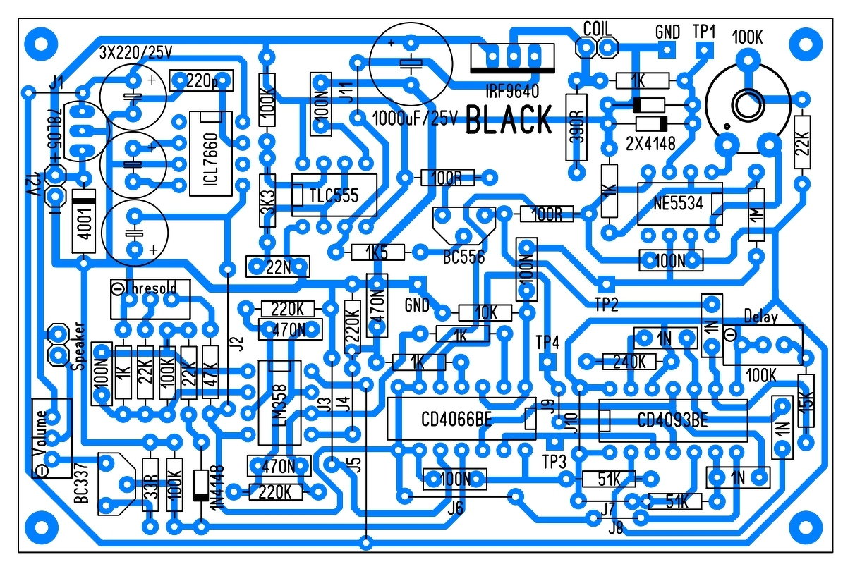

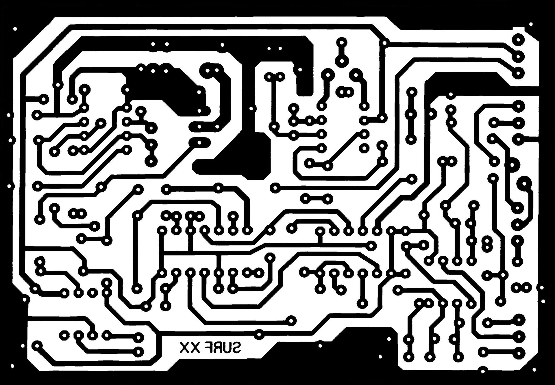

(#) rexi77 hozzászólása Jún 1, 2020 /
Aki épített már Surf-öt, annak körül belül hány centiről érzékeli az érméket?
Az enyém csupán 10-13 centiről kezd el jelezni egy 10 forintost, nagyobb fémet, pl sörös dobozt 30 centiről jelez. Próbáltam nagyobb tekerccsel is, de ugyanúgy maradt a 10-13 centi.
Vagy ez normális, nem kell tőle többet várni?
A képen látható verzióról van szó.
(#) mateatek válasza rexi77 hozzászólására (») Jún 2, 2020 /
Pontos eredményekre nem emlékszem, de ennél többet kell tudnia, ha egészséges a gép.
(#) nagym6 válasza rexi77 hozzászólására (») Jún 2, 2020 /
Innen olvasd át, erről szól. Jobbnak kell lenni az érzékenységnek, talán a duplájának, pontosan nem emlékszem. Ha rendben működik az áramkör, a "Delay" poti (és a "Gain") állításával kell legérzékenyebbre belőni. Oszcilloszkóppal lehet rendesen beállítani.

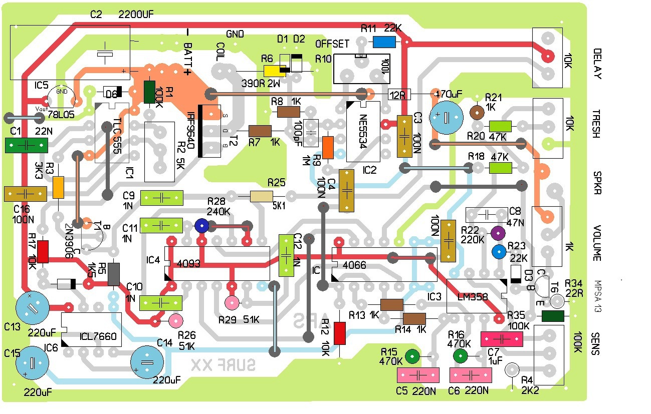

„A Gain az a beültetési rajzon Thershold felirattal jelzett poti, ugye?”
Nem. Enyém másik nyák változat, csatolt képen. Nem tudom elektronika ugyanez-e. Itt látható a "Treshold" és "Gain" potik szerepe.
(#) rexi77 válasza nagym6 hozzászólására (») Jún 2, 2020 /
Na igen, az enyémen csak Delay, és Thershold van.
Nem igazán értek az elektronikához, szóval csak sötétben tapogatózom, de úgy látom a tied alapján, hogy az LM358-hoz van köze a Gain-nek. A harmadik és a hetedig láb közzé van betéve a poti, valamint egy 1 uf fondenzátor.
Az én kapcsolásomon a harmadik, és a hetedik láb között csupán egy 470nf kondenzátor van.
Ha jól gondolom, itt kéne valamit változtatni, hogy hangolni lehessen a Gain-t?
Akkor a tiéd maximális erősítésen van, nem kell változtatni. A potival csak csökkenteni lehet az erősítést (leoszt). Nálam is maximumra van állítva, ekkor mintha ott sem lenne.

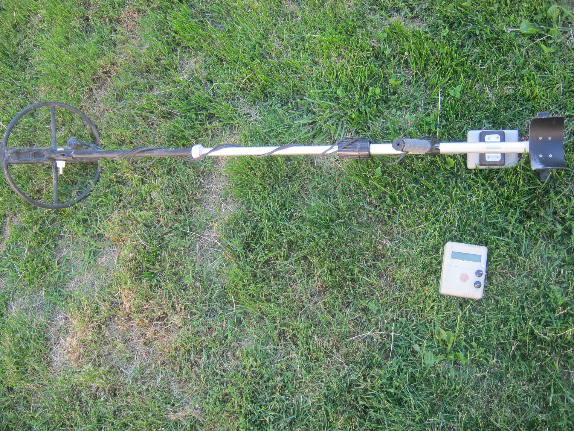

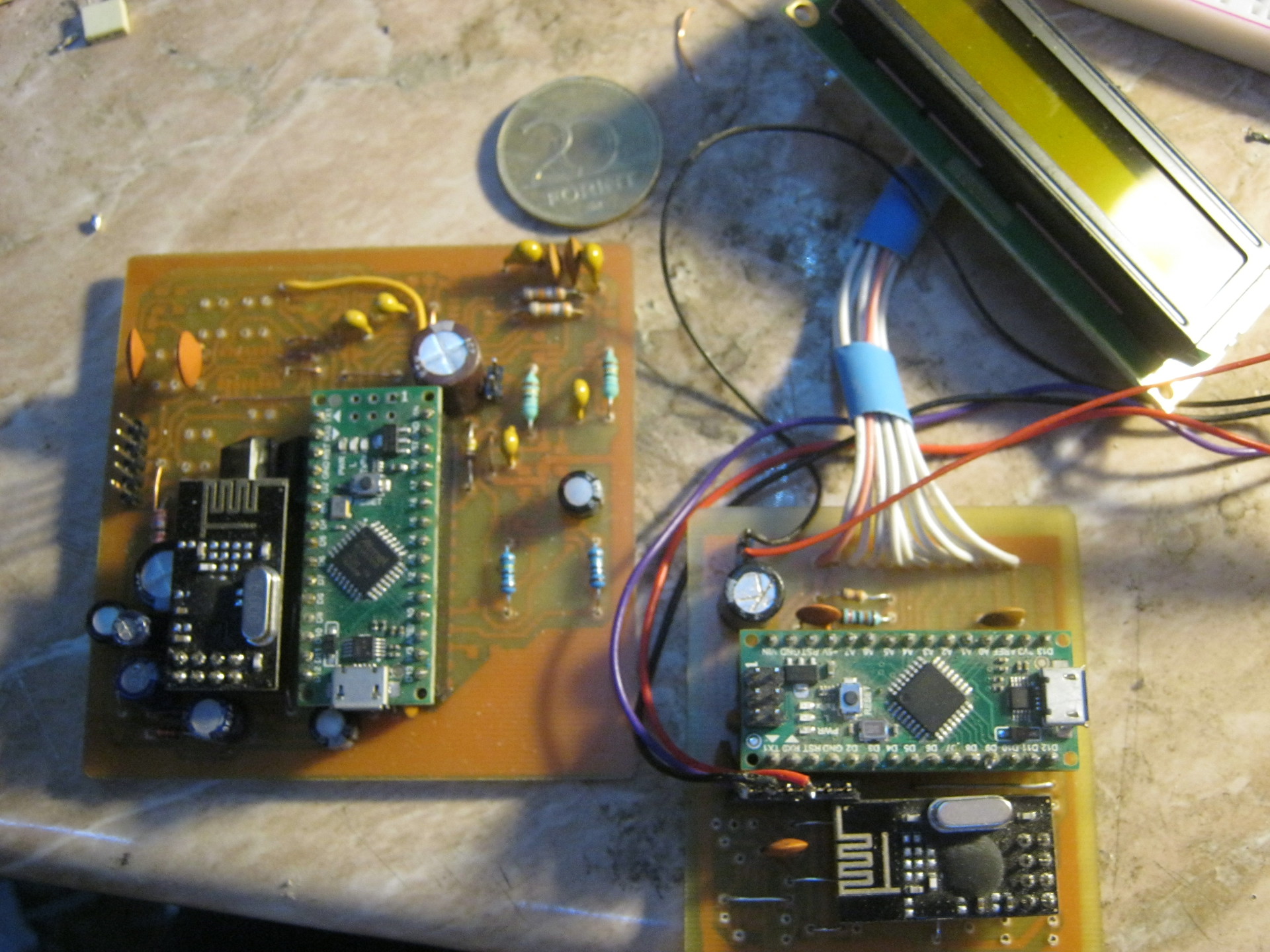

(#) mateatek válasza alita hozzászólására (») Júl 7, 2020 / 4
Kezd alakulni a gép, már működik.
A dobozolás hagy maga után némi kívánni valót, de a költséghatékonyság miatt ezek a dobozok a másodvirágzásukat érik.
Mindkettőben beépített akkuk vannak, amik a költségek kímélése végett kidobott okostelefonokból lettek kikukázva, mert még tökéletes állapotúak. A gépben kettő, a kis egységben egy darab. Bekapcsoláskor (bekapcsolásokkor) a kicsi egység megkeresi a gépet, sikeres találat után fölkonfigurálja. (frekvencia, talajkiegyenlítés és diszkrimináció)
Ha ez sikerült, akkor a gép elkezdi ontani a pici egység felé a nyers adatokat, amiket az feldolgoz és az eredményt küldi a hangszóróra, vagy a fülesre. Persze, az egész koncepciónak csak fülessel van értelme, mert hangszórónál hagyhattam volna a régi gépemet is. De füles használatakor nem vagyok összedrótozva a géppel. Ez sokszor nagy előny. Az összes beállítást a pici egységen kell beállítani. Ezen van az LCD, az enkóder és a hangerőszabályzóval kombinált bekapcsoló. (Az enkóder programozása érdekes volt, mert a neten sok száz soros programok vannak erre a célra. Mivel nem értettem őket, így megcsináltam 9 sorból.) Egyenlőre még a gép programja nincsen teljesen készen, mert a rádiós kapcsolat bonyolultabb volt, mint gondoltam és erősen visszavetett. Ha teljesen készen vagyok vele, csinálok egy videót.

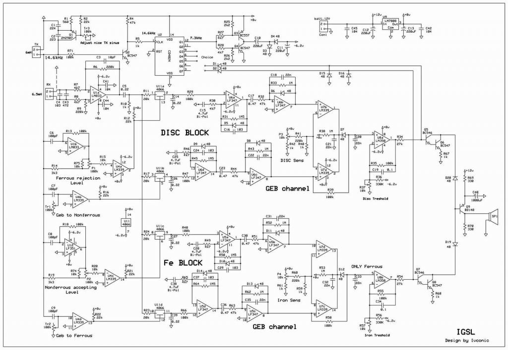

(#) erdgab hozzászólása Júl 17, 2020 /
Tiszteletem Uraim!
Átolvastam a fórumot és kedvet kaptam egy kereső építéséhez,ehhez kérnék segítséget.Biztosan lesznek bugyuta kérdéseim,de előre elnézést kérek a Tisztelt segítőktől.Szeretném az IGSL -t megépíteni,még akkor is,ha alkatrésztemető.Alkatrész szinte minden megvan egy IC kivételével.Ez az LF351 lenne,ez itt vidéken beszerezhetetlen.Esetleg LF357 jó lehetne helyettesítőnek? mateatek fórumtárs nyáktervét használnám a javítottat.Nincs 4,7µF bipolár elkóm,sima 10µF elkókból kialakítva életképes lenne a megoldás?Hangszórónak megfelelne a 4 vagy 8 ohmos 1-2W hangszóró?Mellékelem a rajzokat,hogy ne keljen keresgélni és egyértelmű legyen amiről beszélek.A lay filét nézegetve a 2N2907 tranzisztor lábkiosztása a nálam lévő példányé fordított,de ez nem befolyásol semmit.Először az elektronikát építeném meg.Ha úgy gondoljátok,hogy nem érdemes megépítenem,kérem,nyugodtan írjátok meg!
Köszönettel!
