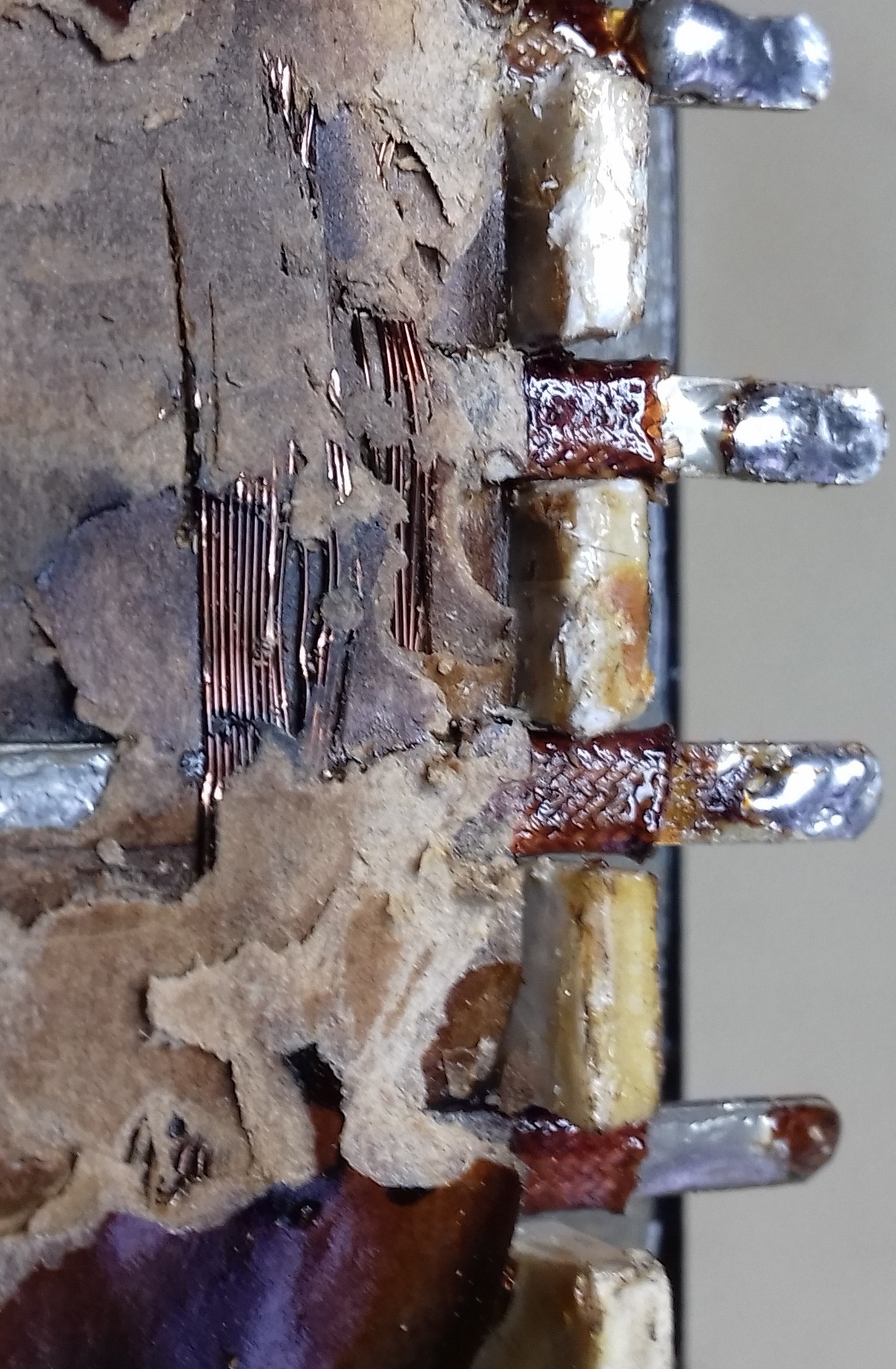

Közben a leégett trafót is megnéztem. Kimérve a segédtáp része füstölt el. Belevágtam az elejébe, szerencsére a segédtáp kívül van. A látvány magáért beszél: a segédtáp huzalozása még a primer tekercsnél is vékonyabb! Abban a pillanatban hogy bontani kezdtem a papírt, biztosan bele is vágtam, mert megszűnt a zárlat, igaz, most segédtáp sincs. Pár milliampert adhatott csupán...
Egy hozzánemértő minderre ennyit mondana: Csoda hogy eddig működött!
(#) Ge Lee válasza zombee hozzászólására (») Jan 16, 2020 /
A segédtápokhoz nem is szoktak vastag huzalt használni, hiszen ott eleve nem is terveznek még 100mA-es áramfelvételt sem. A trafó-puffer viszony nekem nagyon gyanús, mert az 50V-os elkón alapból 60V körül van, nem hiszem hogy ez gyárilag így lett volna méretezve. Meg azt sem értem, hogy 30V kimenőhöz miért kellene 60V bemenő. Mert hogy rá kell hagyni néhány V-ot a feszültségesés miatt az rendben van, na de kétszer annyit és azt ott még elfűteni?

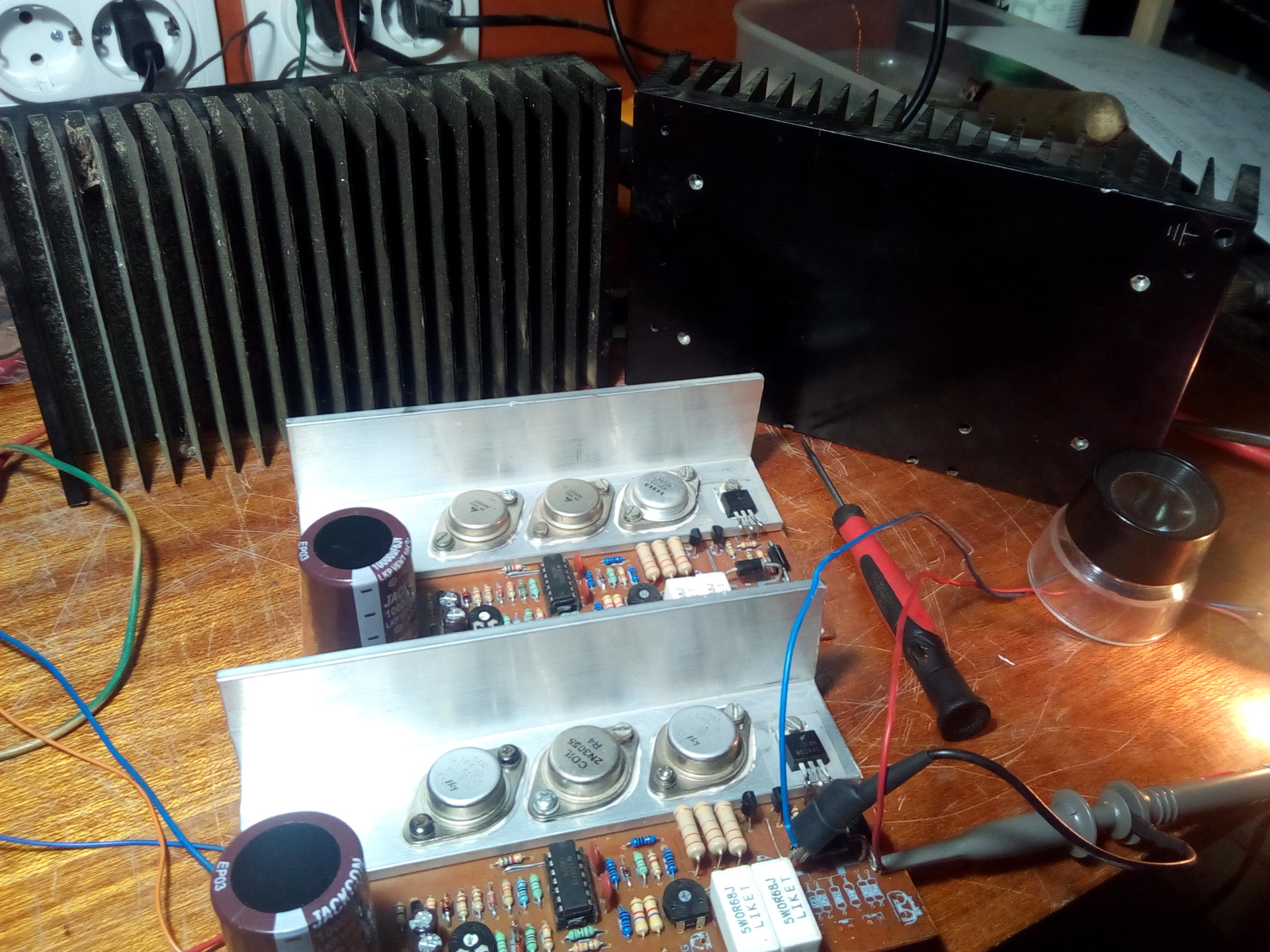

(#) mlaci989 hozzászólása Jan 16, 2020 /
Jelentem Alkotó féle tápom életre kelt. Egyenlőre próba trafóval parányi terheléssel. gyönyörűen lehet szabályozni. Áramkorlát is szépen megfogja. Áteresztők amik voltak itthon a bontóban. Köszönet a fólia rajzokért.
(#) Alkotó válasza mlaci989 hozzászólására (») Jan 16, 2020 /
Ügyes, gratulálok.
A fotó szerinti hűtésből erősen hiányzik a hűtőborda.
(#) mlaci989 válasza Alkotó hozzászólására (») Jan 16, 2020 /
Köszönöm. Szerinted ez elég lesz?
Ezek közül az egyikre tenném mindkét tápegységet. Esetleg egy ventilátort is belegondolnék kritikus esetekre is számítva.
