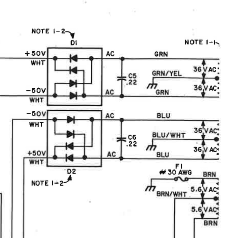

				Akkor mutatom egy ST appnote-ból hogy mit csinál a gyors dióda. Nézd meg az áram jelalakját a sima diódán, meg amikor van a diódán egy RC snubber. Ugye, szépen látszik hogy melyiknél hogy néz ki a tranziens áram. Mondjuk egy csövesben nincsen ekkora áramváltozási sebesség. Na ezért nem gyors hanem inkább lassú dióda kell. A diódákkal párhuzamos kondikkal én akkoriban játszottam amikor ilyen kazettás magnókkal meg mikrofon erősítőkkel szórakoztam. És tény és való, hogy a zaj szempontjából nem a diódákkal hanem a szekunderrel párhuzamos kondi adott jó eredményt, mert az zárta rövidre hatékonyan ezeket a tranzienseket. Több régebbi gyári készülékben is alkalmazták ezt, tehát az a néhány nF nem a diódákon volt hanem azok ágain, vagyis a szekunderen. Pl. a McIntosh-ék is így csinálták, lásd kép.
				Már leírtam. A dióda csak akkor nyit ki, amikor a puffer feszültsége alacsonyabbá válik mint a szinuszjel aktuális értéke. Ez ugye kapacitás meg terhelés függvényében csak a csúcsok közelében valósul meg. Amikor kinyit a dióda, nem csak a terhelést látja, hanem a puffer áramigényét is, azaz brutális módon meg fog indulni rajta az áram (nézz meg szkópon egy mezei egyenirányítást). A normál dióda jóval lassabban nyit ki mint egy gyorsdióda, azaz ez az áram tranziens kisebb lesz, mert nem tud olyan árammeredekség kialakulni.  Próba: adott egy szoba, van rajta 2 ajtó, mindkettő legyen behajtva. Ha kinyitod az egyiket lassan, a másikkal nem történik semmi. Ha viszont kirántod, akkor a másik is menni fog vele együtt, azaz az is kinyílik valamelyest, vagy éppen becsapódik még jobban (attól függ milyen irányban állnak egymáshoz képest) mert megrántja a hirtelen megmozduló levegőtömeg. Na valami hasonló a tranziens. Nézd meg szkópon, meg fogsz lepődni az áram jelalakján, de ha nagyon kell teszek ide neked ilyen szimulációt.

				Ez így van, és ha jobban széthúznád, látható lenne, hogy a fel-, és lefutás logaritmikus görbe, ráadásul nem is ugyanakkora időállandójú. Ha még a meghajtó szinuszt is ábrázolnád, látható lenne a szinuszhoz (félszinuszhoz) képesti fáziseltolás is. Ebből származik a dióda közelítőleg négyzetes karakterisztikáján a keresztmoduláció, ami lényegében fázismoduláció. Ezt zárja rövidre a diódán alkalmazott nem túl nagy kapacitású, de igen kis veszteségű kerámia kondi. Egyébként a csöves egyenirányítók gyorsabbak, mint egy közönséges félvezető dióda, mert a CAK kapacitása elég kicsi. Ilyesmi trafón, kondin, ellenálláson, (lineáris elemen) nem tud kialakulni.
