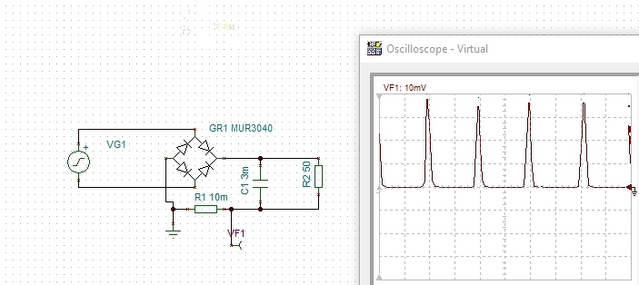

Miért jó ha gyors? Szerintem annál jobb minél lassabb (lásd cső), hiszen tranziensek gyors átkapcsolásokkor keletkeznek, minél gyorsabb az átkapcsolás annál több. A puffert a dióda a csúcsokban töltögeti, emiatt nem szinuszos hanem tranziens árammal, rövid, de nagy áramcsúcsokkal. Ezen az állapoton csak ront ha nagyon gyors a dióda.

Akkor mutatom egy ST appnote-ból hogy mit csinál a gyors dióda. Nézd meg az áram jelalakját a sima diódán, meg amikor van a diódán egy RC snubber. Ugye, szépen látszik hogy melyiknél hogy néz ki a tranziens áram. Mondjuk egy csövesben nincsen ekkora áramváltozási sebesség. Na ezért nem gyors hanem inkább lassú dióda kell.

Már leírtam. A dióda csak akkor nyit ki, amikor a puffer feszültsége alacsonyabbá válik mint a szinuszjel aktuális értéke. Ez ugye kapacitás meg terhelés függvényében csak a csúcsok közelében valósul meg. Amikor kinyit a dióda, nem csak a terhelést látja, hanem a puffer áramigényét is, azaz brutális módon meg fog indulni rajta az áram (nézz meg szkópon egy mezei egyenirányítást). A normál dióda jóval lassabban nyit ki mint egy gyorsdióda, azaz ez az áram tranziens kisebb lesz, mert nem tud olyan árammeredekség kialakulni.
Próba: adott egy szoba, van rajta 2 ajtó, mindkettő legyen behajtva. Ha kinyitod az egyiket lassan, a másikkal nem történik semmi. Ha viszont kirántod, akkor a másik is menni fog vele együtt, azaz az is kinyílik valamelyest, vagy éppen becsapódik még jobban (attól függ milyen irányban állnak egymáshoz képest) mert megrántja a hirtelen megmozduló levegőtömeg. Na valami hasonló a tranziens. Nézd meg szkópon, meg fogsz lepődni az áram jelalakján, de ha nagyon kell teszek ide neked ilyen szimulációt.

Rögtönöztem a kedvedért egyet. Nézd meg a szkópon a diódákból a puffer felé folyó áram jelalakját.

Ez így van, és ha jobban széthúznád, látható lenne, hogy a fel-, és lefutás logaritmikus görbe, ráadásul nem is ugyanakkora időállandójú. Ha még a meghajtó szinuszt is ábrázolnád, látható lenne a szinuszhoz (félszinuszhoz) képesti fáziseltolás is. Ebből származik a dióda közelítőleg négyzetes karakterisztikáján a keresztmoduláció, ami lényegében fázismoduláció. Ezt zárja rövidre a diódán alkalmazott nem túl nagy kapacitású, de igen kis veszteségű kerámia kondi.
