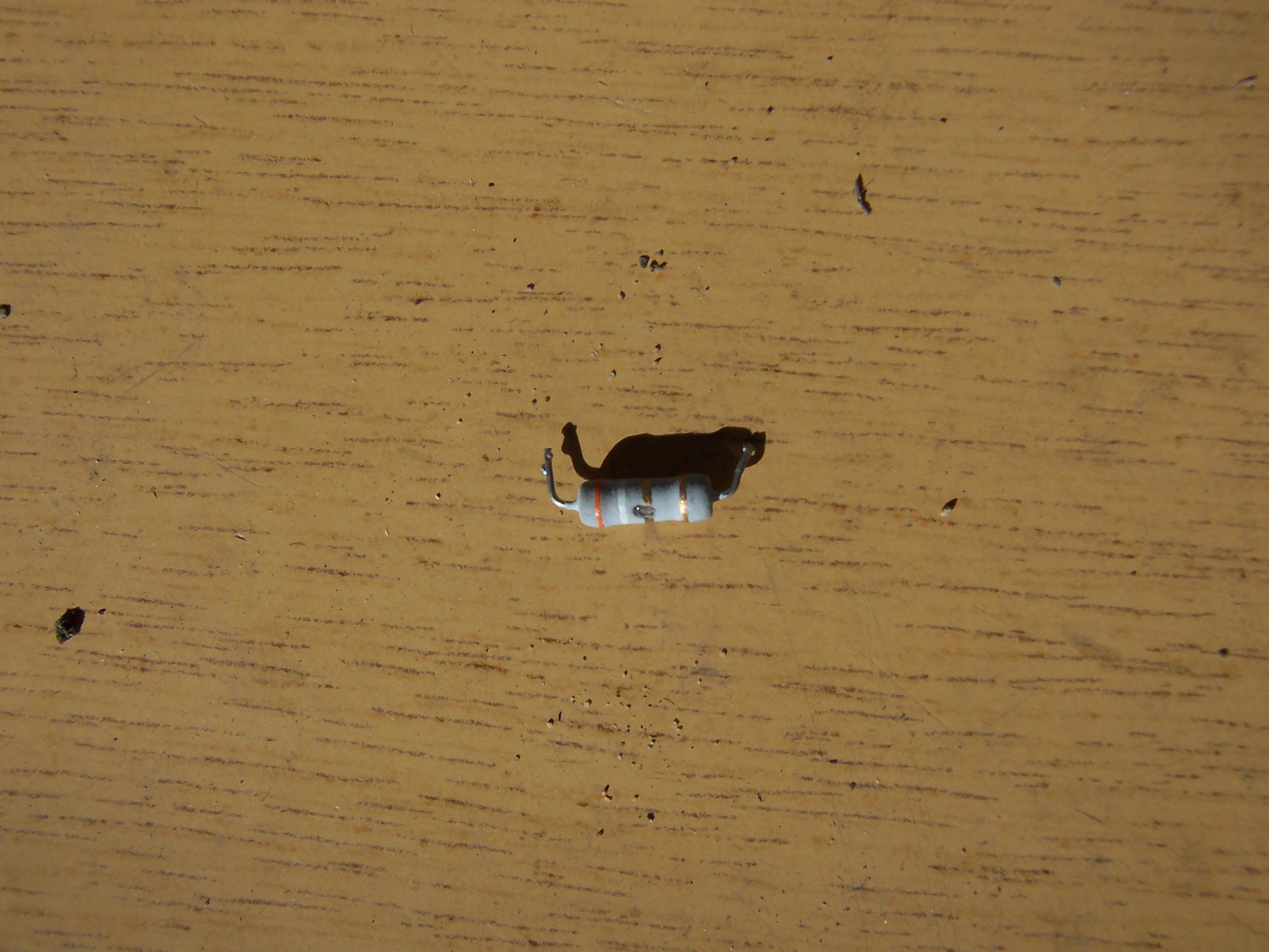

Ennek az ellenállásnak mi lehet az értéke. Beírom a színkódba, egy végtelen nullás értéket ad. A színgyűrűk: narancs-fehér-arany-arany.
Nekem be sem tölt épp az oldalon a kalkulátor. Itt egy másik: Bővebben: Link. 3,9 Ohm-ot ad a színek alapján. Lehet hogy csak a kép torzít, de a harmadik szín lehetne barna is, ekkor 390 Ohm.Az ellenállás helye támpontot adhat a helyes értékre (természetesen csak ha a valóságban is lehet barna a 3. szín).
3,9 Ohm. De ha tudnánk az áramkörben elfoglalt helyét, biztosabban mondhatnánk ugyanezt.
Köszönöm mind kettőtöknek a választ. A szín, biztos hogy az, amit leírtam. Látom én is a képen, hogy csaló. (narancs-fehér-arany-arany) Ebbe a kalkulátorba írtam be én is. 3,9 ohm. Biztosíték ellenállásként van az áramkörbe. Az zavar(t) meg, hogy a kalkulátor eredmény kockába, így írja ki. 3,900000000 ???
Idézet: „3,900000000” Akkor mit kérdeznél, ha azt írná ki, hogy: " 3,900000023"?
Ugyan azt.
Többé/kevésbé ismerem a színgyűrűket. Ritkán használom a kódolvasót. Ha használtam, eddig, nem találkoztam ilyen sok nullás eredménnyel. A szóban forgó ellenálláson a két arany gyűrű zavart meg. Köszönöm a segítséget!

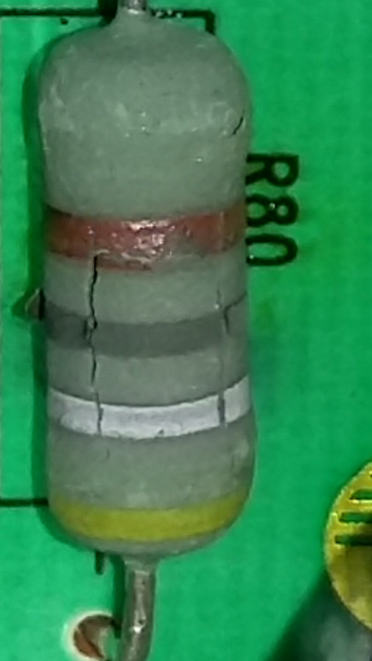

Létezik, hogy a képen látható ellenállás ezres nagyságrendű Mohm al bír. Vagy valamit nagyon elnézek.? A hozzászólás módosítva: Aug 17, 2020
Eléggé értelmetlen lenne egy ilyen érték. Milyen készülékben van ez a panel és mi megy az ellenállásra?
Igen - értelmetlen, de köszönöm, megvan. Egy mosógép vezérlő.
47 Ohm Sárga-ibolya-fekete-arany. Nagyon szét van égve, el van színeződve.
Egyébként éppen azt akartam írni még, hogy mivel el van repedezve, nem lehet-e, hogy megfakult a 3. sáv?
A többi nem nagyon lehet más, de a szürke helyett a fekete már értelmes 49Ω-ot adna... (sárga fehér fekete)
Ez összecseng
Idézet: „mivel el van repedezve, nem lehet-e, hogy megfakult a 3. sáv?” ezzel Idézet: „a képen látható ellenállás ezres nagyságrendű Mohm al bír.”
