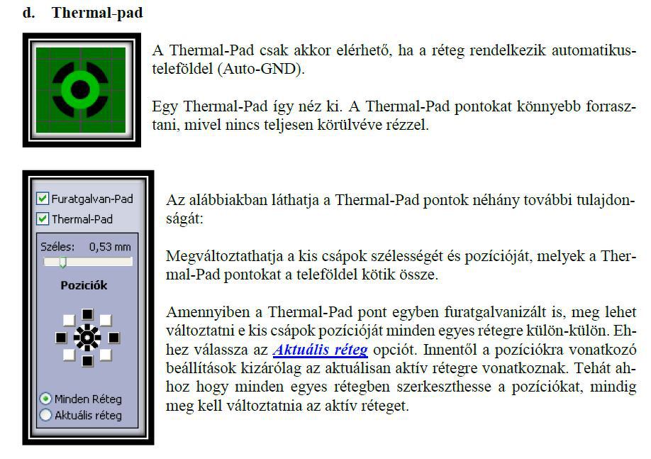

(#) (Felhasználó 122012) válasza zenebolond hozzászólására (») Jan 21, 2020 / 1
Teleföld bekapcsolása, (ground plane), bármelyik forrpontra ALT+kattintás, thermal pad előtti négyzet kipipálása. Alkotó leírása 7.2.2 pontban - Ő ezt már egyszer ajánlotta Neked.

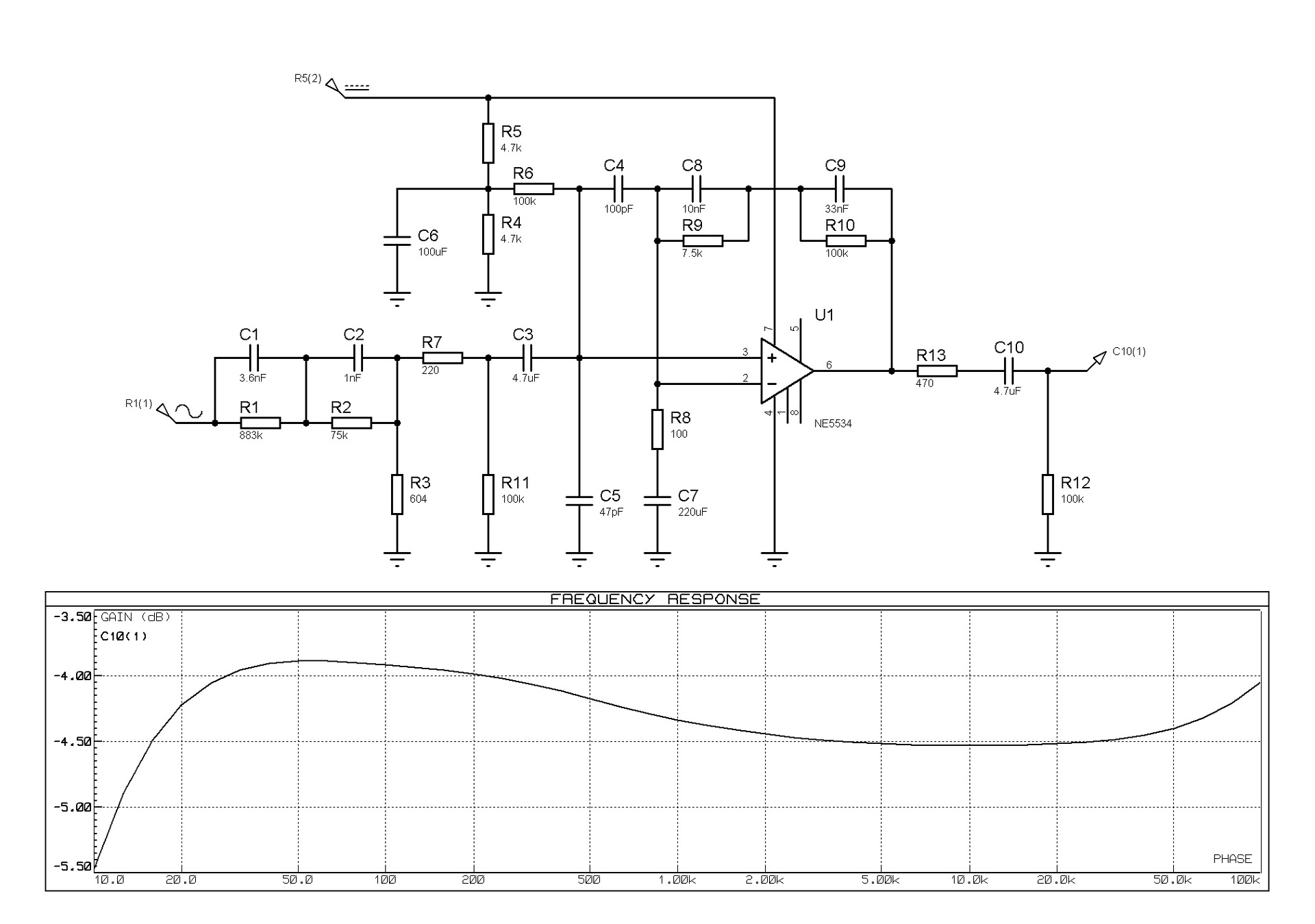

Építenék egy RIAA korrektort. A VIDEOTON EA7386S erősítőben levőt másolnám le, de szimpla tápegységgel, modernebb műveleti erősítővel. Feltöltöm a rajzot a szimulált átviteli görbével együtt. Egy DUAL 505-2 lemezjátszóhoz lenne, Ortofon ULM65 hangszedőhöz. Érdekelnének a vélemények, esetleges tuning lehetőségek az átviteli görbe javításához.

Szerintem a C4 nem kell, inkább az IC 2-es 6-os lábai közé rövid kivezetésekkel egy 15pF-os kerámia kondenzátort érdemes beforrasztani. A 7-es és 4-es lábak közé ajánlott a 100-220nF MKT, vagy kerámia kondenzátor szintén rövid lábakkal beforrasztva.

(#) barcikaikippi válasza Cinema hozzászólására (») Márc 11, 2020 /
Köszönöm, megfogadom a tanácsokat. Annyi még, hogy tápszűrőnek még beteszek egy elektrolit kondenzátort is.

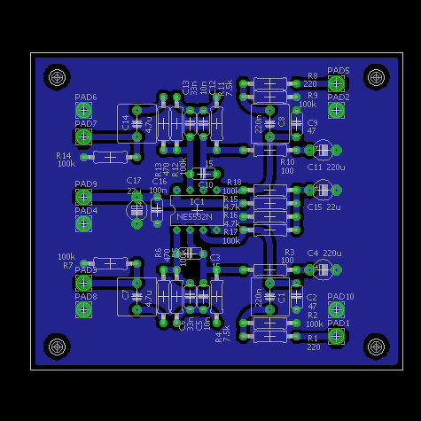

(#) barcikaikippi hozzászólása Márc 11, 2020 /
Csatolom a paneltervet. Nem tudom magánál a panelnél is csillagpont földelést kellene használni, vagy jó így? Ha esetleg rosszul választottam kapcsolást, véleményeket meghallgatok, tudom szubjektív, de sokféle kapcsolás van erre a feladatra, nehéz választani.

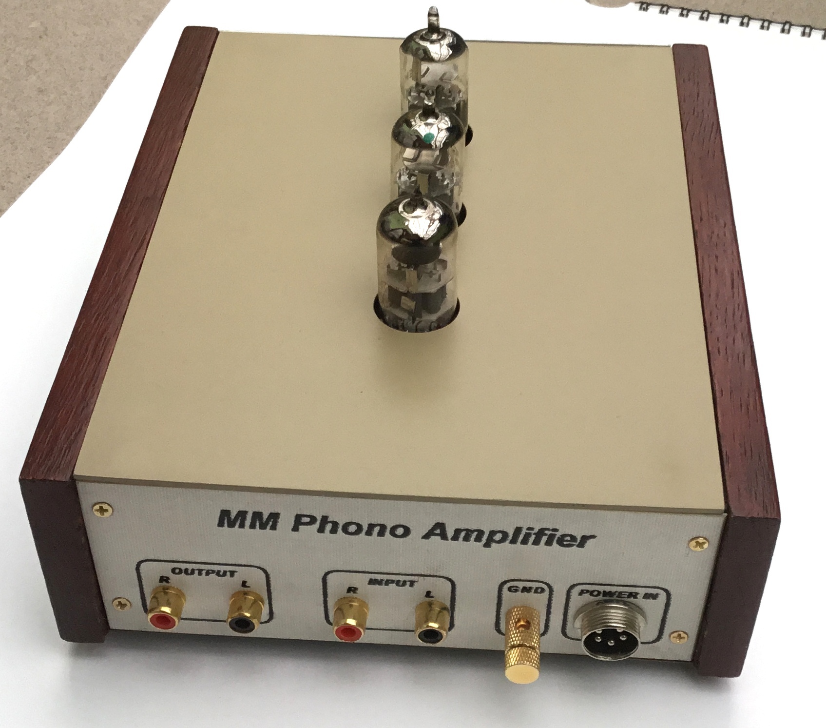

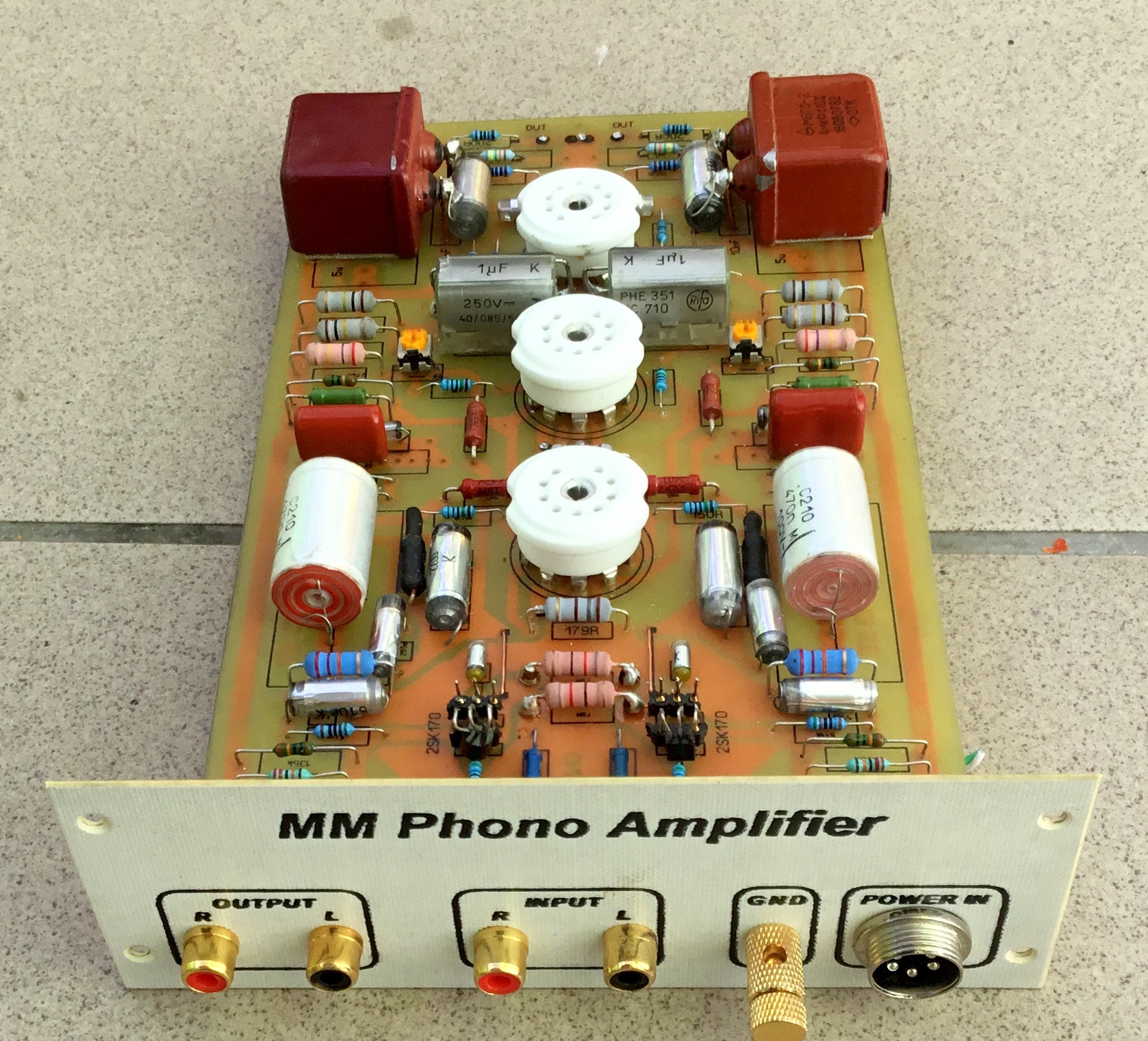

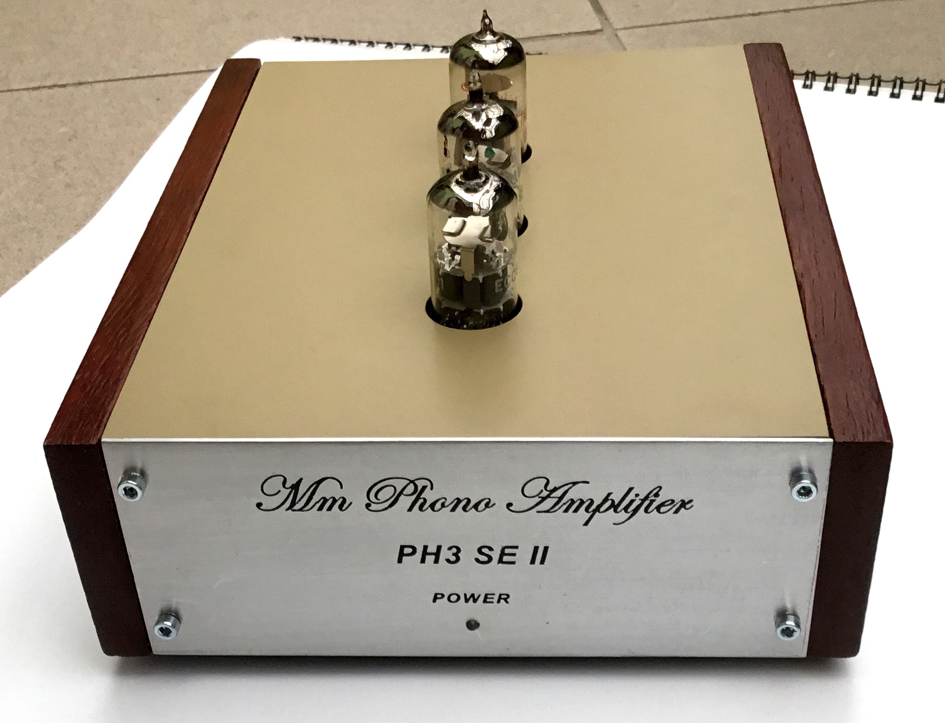

(#) CHZ hozzászólása Márc 12, 2020 / 4
Hamarosan kész.

(#) Moszkvai válasza CHZ hozzászólására (») Márc 12, 2020 /
Újabb PH-3 Clone?!
(#) CHZ válasza Moszkvai hozzászólására (») Márc 13, 2020 / 2
Igen, ECC82 csövekre átdolgozva.

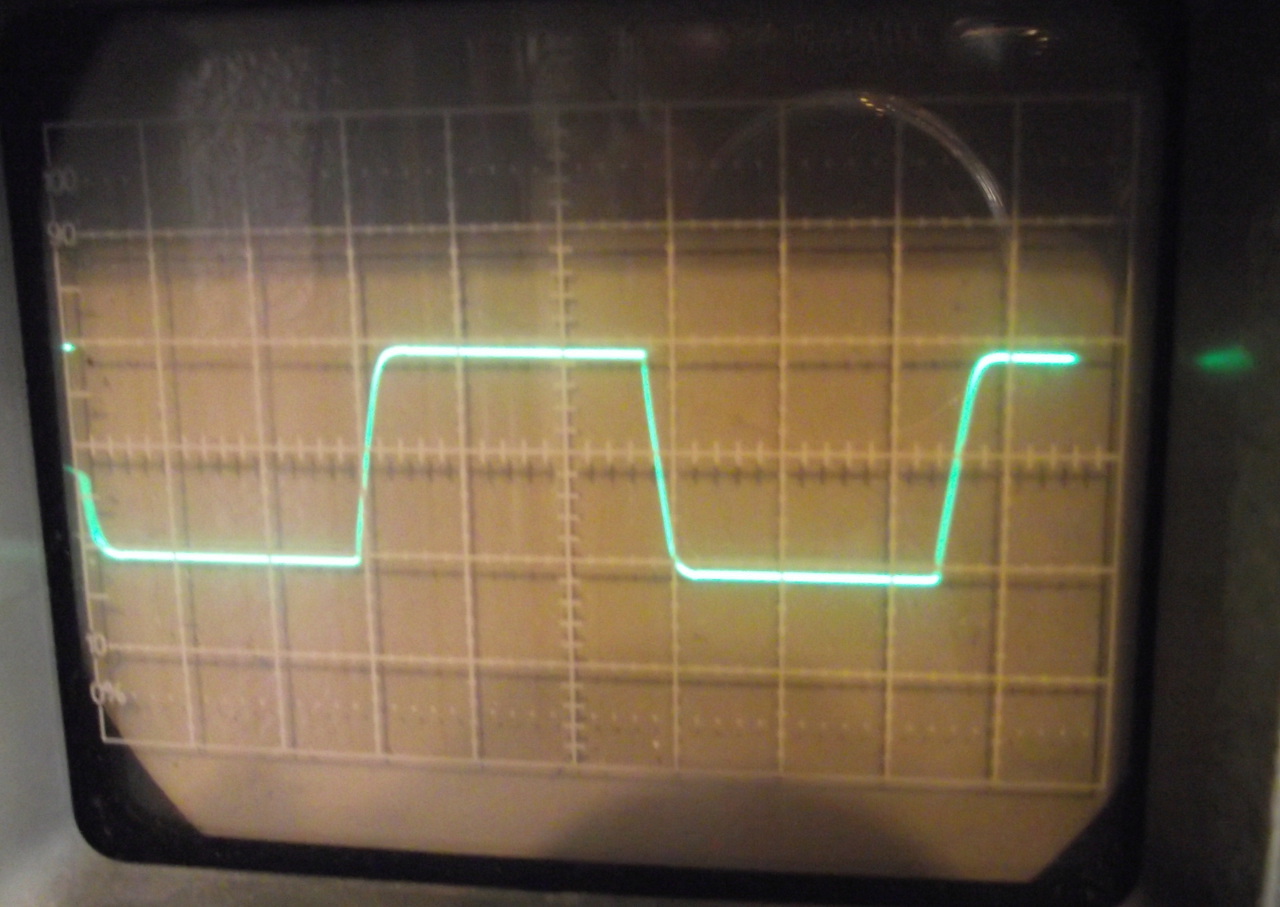

(#) CHZ válasza Moszkvai hozzászólására (») Márc 13, 2020 / 4

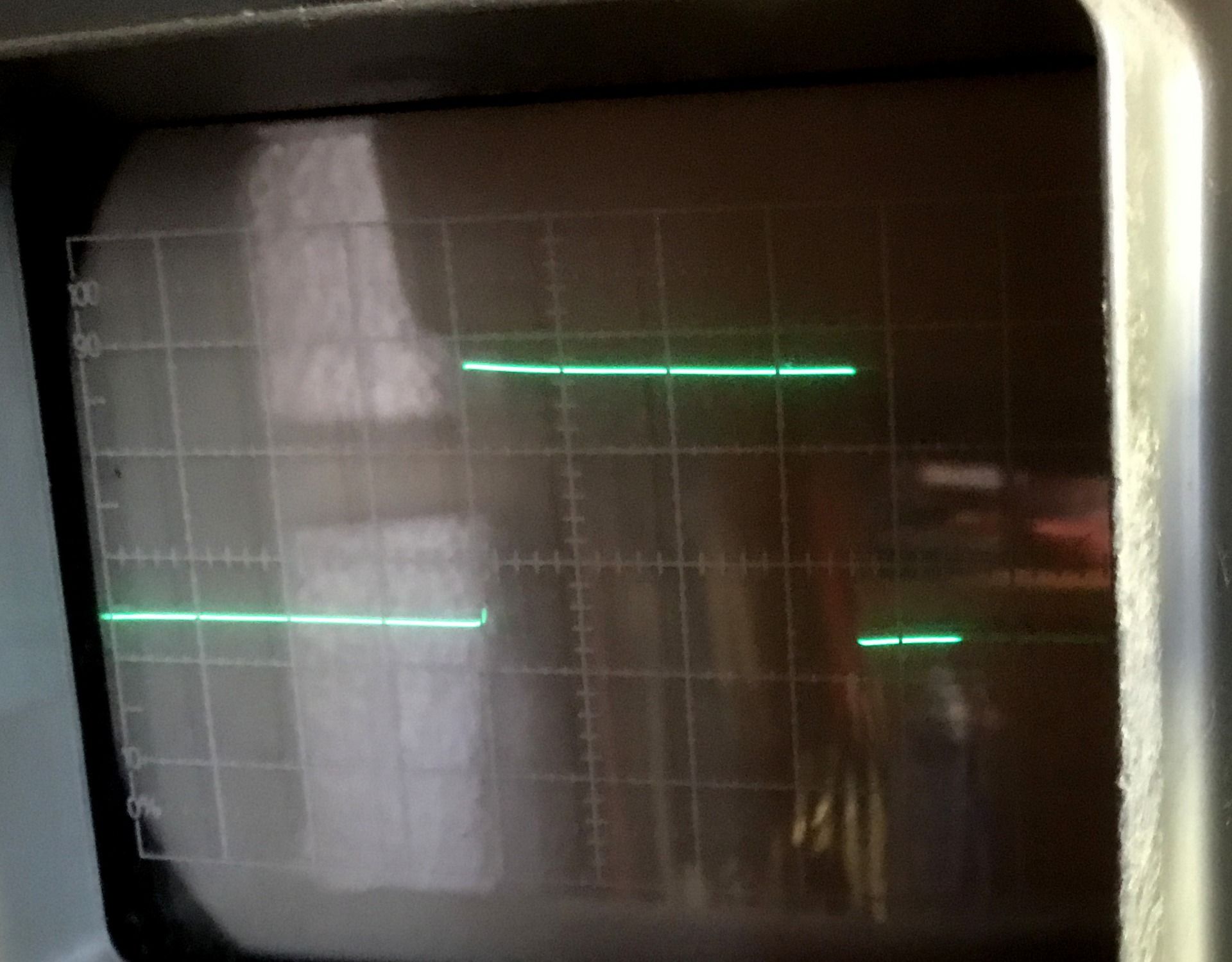

Most mértem, átvitele ok, 100Hz négyszög olyan mint az 1kHz, ezért megmértem 20Hz-en is.

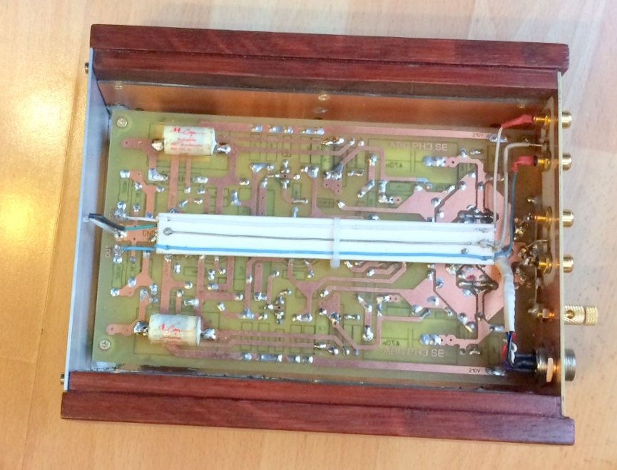

(#) CHZ válasza Moszkvai hozzászólására (») Márc 13, 2020 / 6
Elkészült, jöhet a tesztelése.
(#) Cinema válasza barcikaikippi hozzászólására (») Márc 13, 2020 / 2
Ez nem olyan jó, mint az előző rajz.
A telenyákot Én nem szeretem, meg azt javasolták nekem a hozzáértők, hogy a telenyákot kerüljük, hangfrekvenciás áramkörökben, mert parazita kapacitások révén gerjedést is okozhat a nagy felületű nyák. Kétoldalas panelek, telefóliával pláne nem jók!
Esetleg eleve úgy kell tervezni, hogy a kétoldalas is jó legyen, de ahhoz igen magas fokú ismeretek szükségesek a nyák viselkedését illetően, sok évi tervezési tapasztalat, ismert és azonos alkatrészek, stb.
Szóval a nyák fóliavezetékei minél keskenyebbek legyenek(0,6-0,8mm), nyilván a táp kicsit erősebb lehet(1-2mm). Ahol pedig nagy áramok folynak, ott kellően vastag rézvezeték hozzáforrasztásával kell a vezető-keresztmetszetet növelni a panelon és minél rövidebb legyen az ilyen erősített szakasz.
(#) Moszkvai válasza CHZ hozzászólására (») Márc 13, 2020 /
Kíváncsian várom!
(#) CHZ válasza Moszkvai hozzászólására (») Márc 15, 2020 / 2
Meghallgatva sem okozott csalódást. Eredeti hangkarakter, ECC82 csövekkel kisebb az erősítése.

A javasolt módosításokkal a 20Hz-20kHz-es sávban már 0,8dB pontossággal teljesíti a RIAA szabványt, de az emitterköri elektrolit kondenzátorokat is növelni kellett. Igazából meg kellene hallgatni, hogyan jobb, illetve mennyire hatásos rumpliszűrőként a mélyátvitel csökkentése.
(#) CHZ válasza barcikaikippi hozzászólására (») Márc 16, 2020 /
Bemeneten lévő kondit el is hagyhatod.
