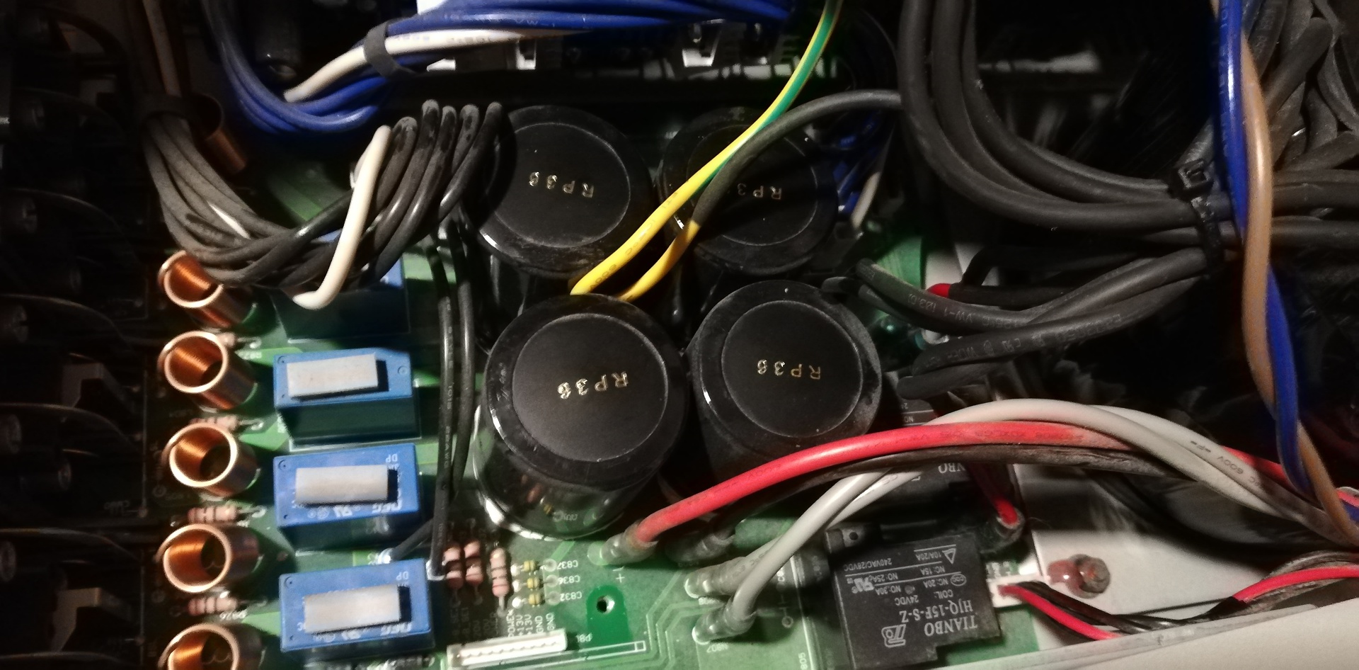

Felül nézetből fotózva nem vészesen púposak, de egy csúcsosan púpos....
Hiba a következő!
Azzal kezdte hogy nem akart bekapcsolni ha ment előtte (csak pirosan villogott a power led) kis idő múlva mint ha mi sem történt volna újra jó...
Aztán egyre sűrűbben ezt játszotta (de ha Bekapcsolt akkor akár napokig is el ment volna)
Most már ott tart, hogy ha be is kapcsol (van ki jelzés)
De a relé a gyári kb 10 másodperces kapcsolás helyett akár 1 perc is mire behúz, ekkor késik már a reakció ideje minden vezérlésnek (bár mit is akarok, hangerőszabájzás mód választás, minden késik) ilyenkor nincs hang se.
Nagyon ritkán elkapja és akkor hibátlan egész nap..
Most már nem kísérletezem vele mert nem akarom nyagtatni....
Szervíz kell neki!
Hát ezek a tünetek.

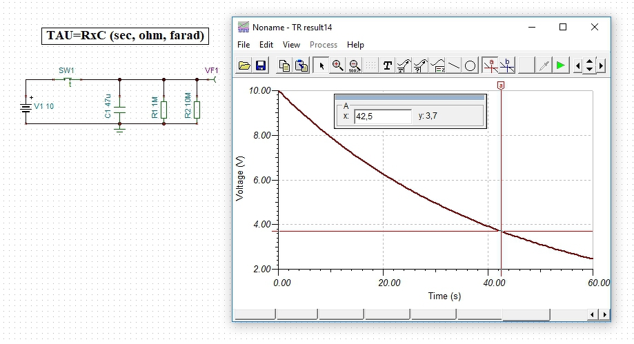

Elsősorban ESR-t kellene mérni, azt sehogy, de a topikjába tettem fel egy egyszerű ESR mérő rajzot, megépíted. Kisebb kapacitású kondi kapacitását pedig az időállandójával tudod mérni ha nincs kapacitásmérőd, ehhez viszont ekkora értéknél nagy belső ellenállású műszer kell, részben hogy ne hamisítsa meg a mérést, részben meg azért hogy kellően nagy időállandót lehessen választani a kapacitás kis értéke miatt, hogy a leolvasásból adódó hiba is minél kisebb legyen.
Mutatom a képet a kész szimulációval. Fogod a kondit, ráteszel egy ismert értékű ellenállást, esetünkben ez egy 1MΩ és a műszer 10MΩ-os belső ellenállásával alkot egy 900kΩ-os terhelést. Feltöltöd a kondit kereken 10V-ra (az érték nem annyira lényeges), majd abban a pillanatban amikor lekapcsolod róla a feszültséget elindítasz egy stoppert, és figyeled a műszert hogy mikor csökken le a kondenzátoron a feszültség 3,7V körüli értékre, ekkor megállítod a stoppert. Az időállandó a kapacitás és az ellenállás szorzata, azaz 42,5 másodperc körül kell adódnia ennek a feszültségnek, ahogy a szimulátor eredményén is látszik. Ha lényegesen kisebb (fele se) a számolt érték a ráírtnál akkor az elkó rossz, de 10-20%-os tűrésük eleve van, szóval az nem hiba.

(#) erbe válasza 83LW27 hozzászólására (») Márc 21, 2020 / 1
Samsung TV-ből kivettem félgömb alakban felpúposodott pufferkondit. Mérve normál értékeket mutatott. A műanyag fedél valami miatt feldomborodott, de alatta az alu sima érintetlen volt. Visszatettem, megkerestem az igazi bűnöst. Azóta már több ilyen, bár nem annyira púpos pufferkondival találkoztam, aminek semmi hibája (kivéve szépséghiba) nem volt.

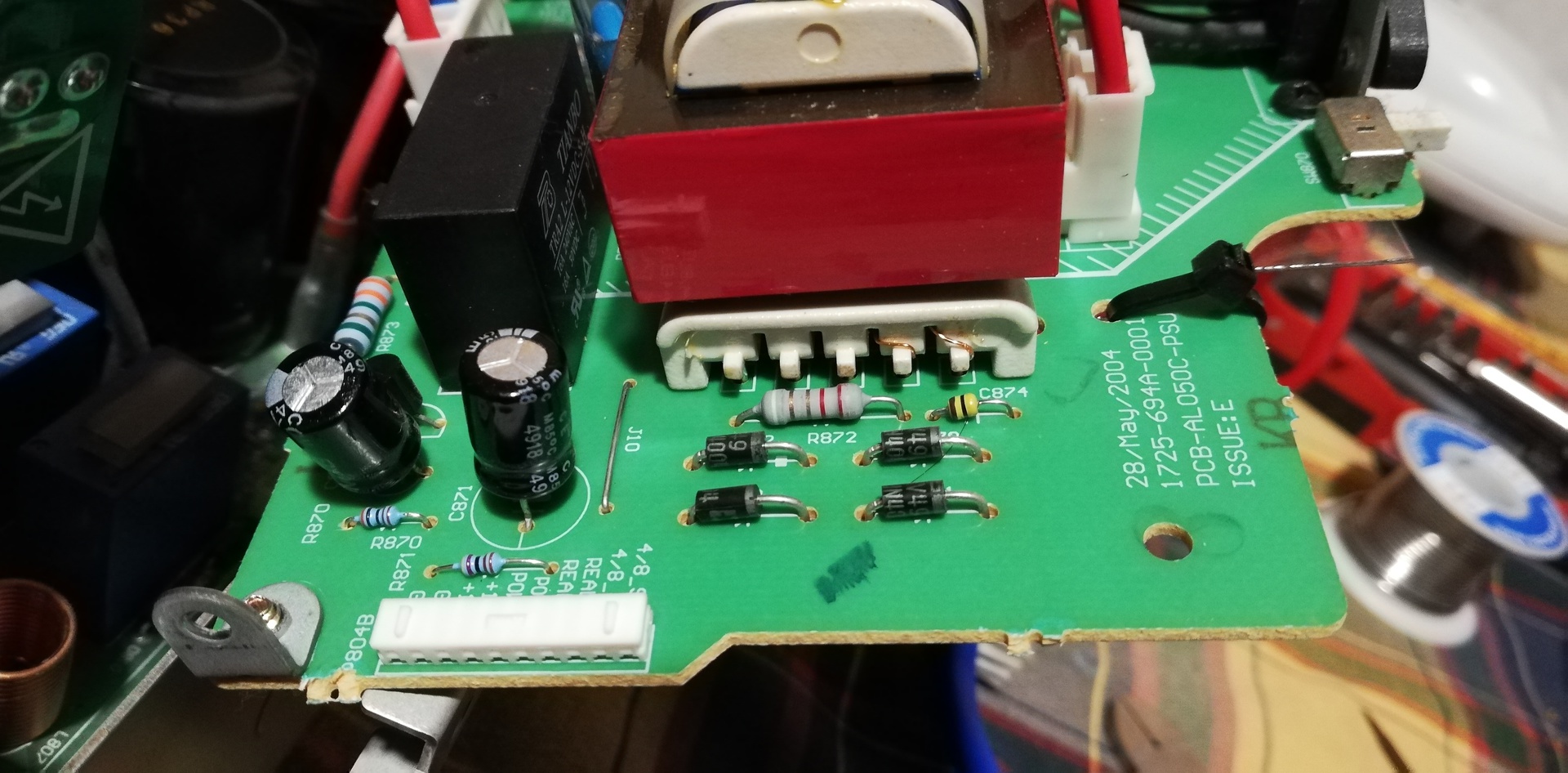

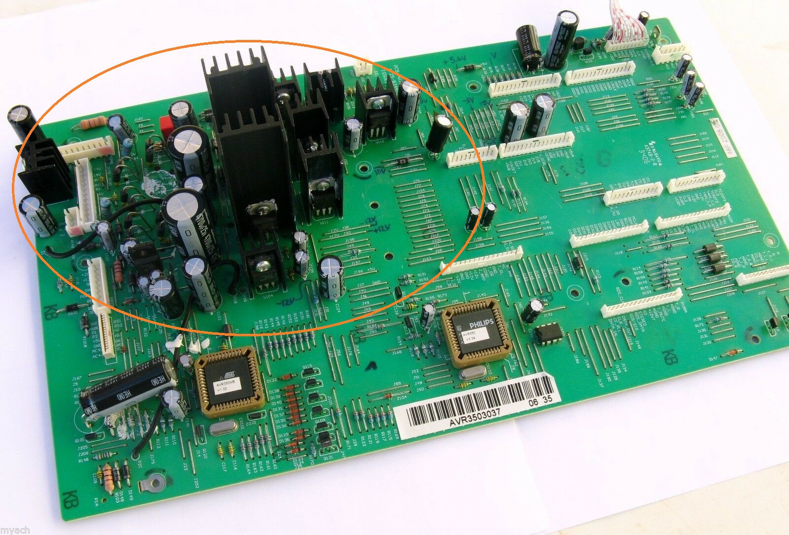

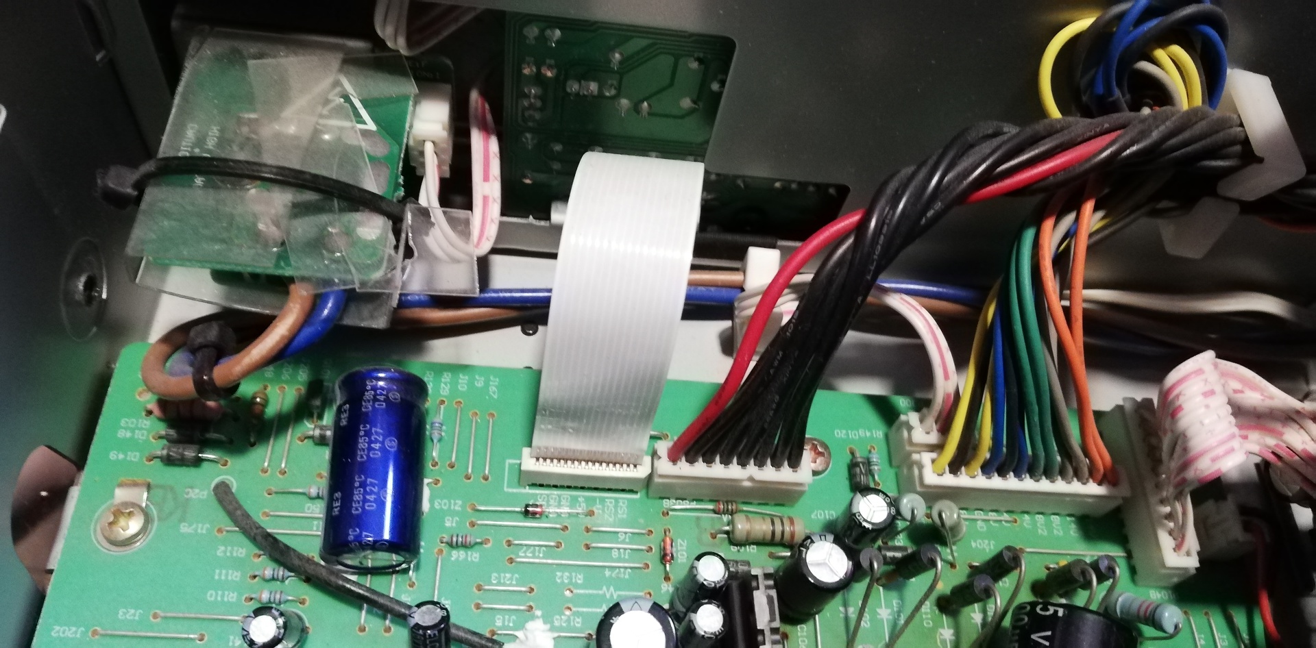

(#) Tomi111 válasza 83LW27 hozzászólására (») Márc 21, 2020 /
Nem csak az a két kondi a segédtáp. Csatoltam képet a main panelről. A kis hűtőbordák mellett minden kondi az. Ezek a tápok a nagy trafóról jönnek. Ezek között is lehet hibás, de mérni kellene, anélkül nehéz lesz.

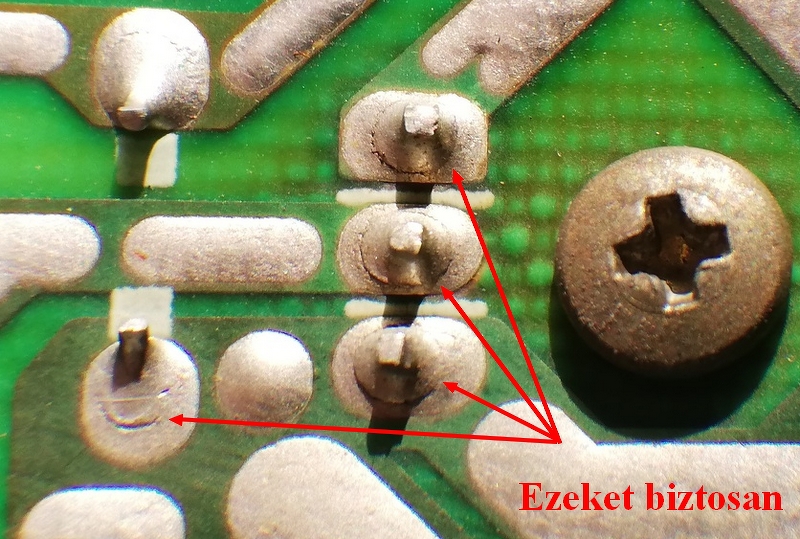

(#) Patópali válasza 83LW27 hozzászólására (») Márc 21, 2020 /
„Az összes többi táp a main-boardon van! Lehet ott a hiba.”
Vedd ki a panelt és a tápegység részében nézd át az összes forrasztást - nagyítóval-különösen figyelve a diódák, kondik, tranzisztorok és a stabilizátorok lábainak forrasztásai nincsenek-e körbe repedve.
( Ha már kinn van, ne sajnáld a plusz időt és nézd az összes forrasztási pontot).
Ezt az ellenőrzést a fő táp panelen sem ártana megtenni.
Mostanság javítottam egy erősítő A-D panelján lévő táprésznél körbeszakadt forrasztások miatti - megy-nem megy- indul- nem indul hibát.

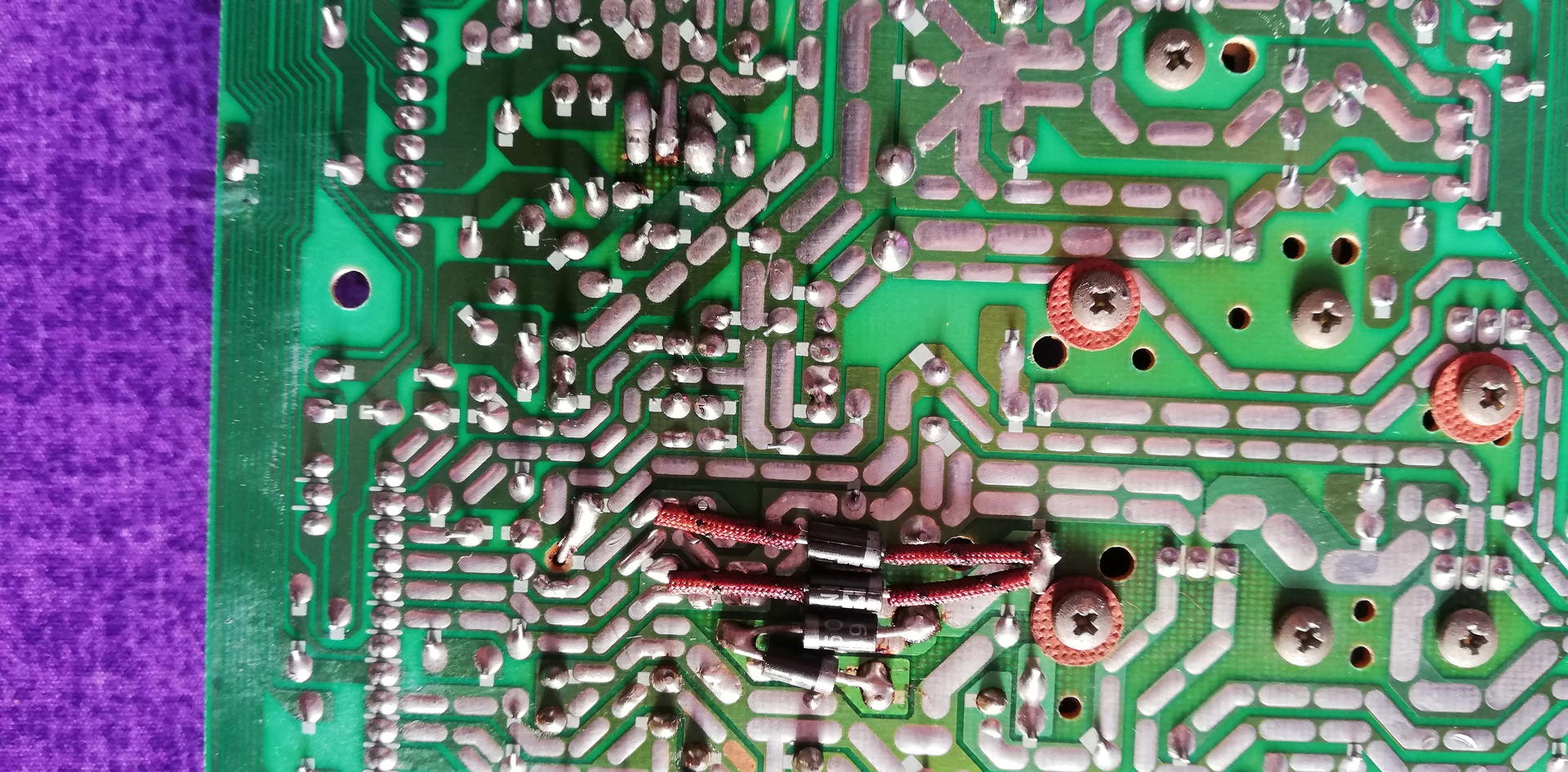

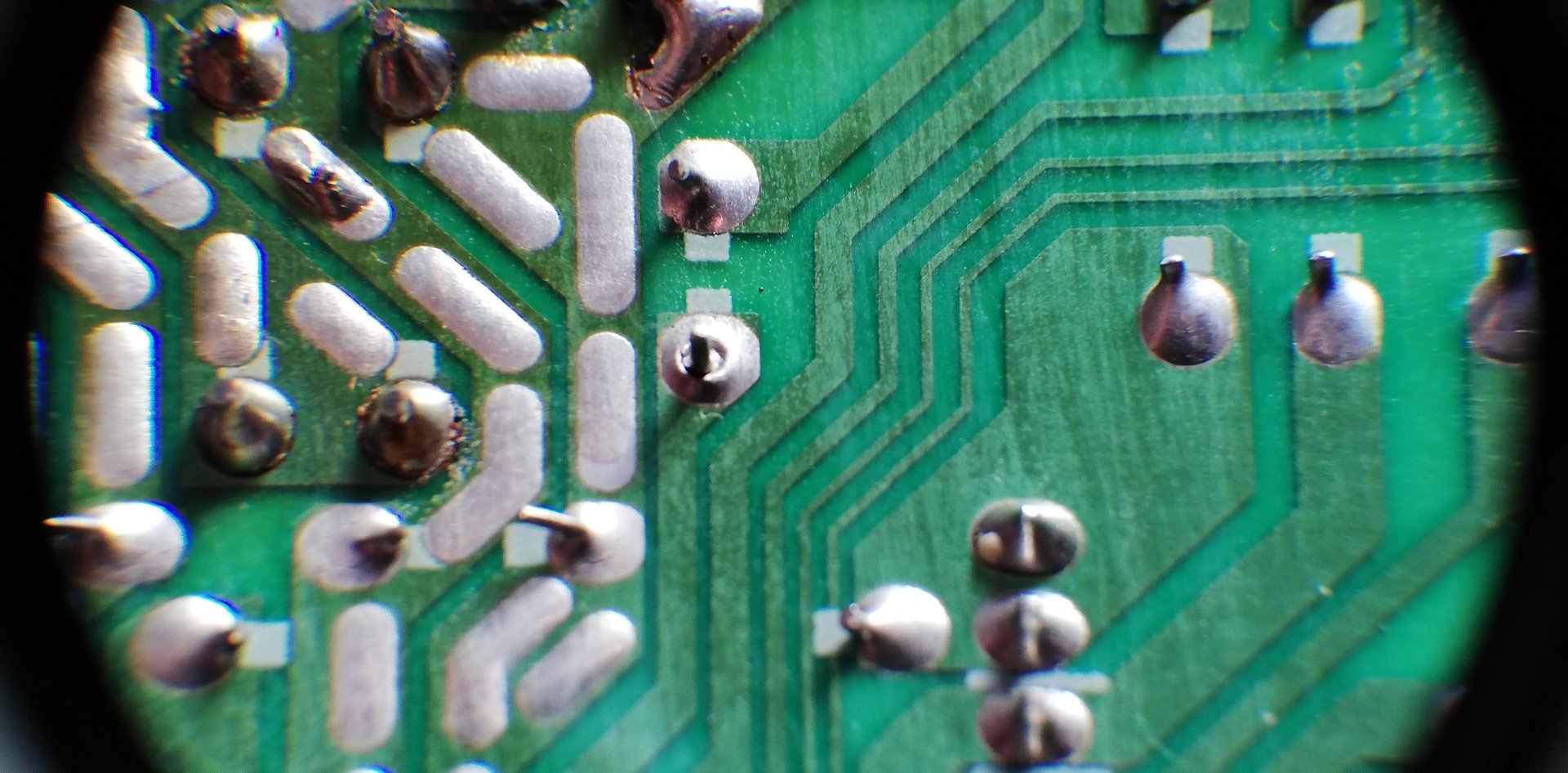

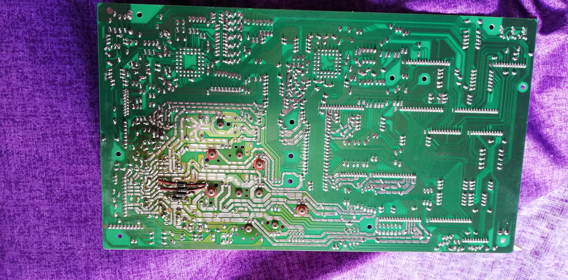

(#) 83LW27 válasza Patópali hozzászólására (») Márc 22, 2020 /
Találtam egy forrasztási hibát...
Ugye nem csak én gondolom hogy ezt már javították?
Még jó hogy nemrég vettem, úgy hogy javítás mentes...
Ennyit a megbízható emberekről...
Folytatom a nagyítózást (nem kapkodom)
Vicc.... 3 hetet nem ment el mióta Megvettem...
(#) 83LW27 válasza 83LW27 hozzászólására (») Márc 22, 2020 /
Jól gondolom, hogy minden ilyen forrasztást újra kell forrasztani?
A hozzászólás módosítva: Márc 22, 2020
(#) Ge Lee válasza 83LW27 hozzászólására (») Márc 22, 2020 / 1
Jól. Lehet hogy meg is oldódnak a problémák. Az a szép ebben, hogy van olyan repedt forrasztás amelyik még nagyítóval, erős fényben is alig látszik.

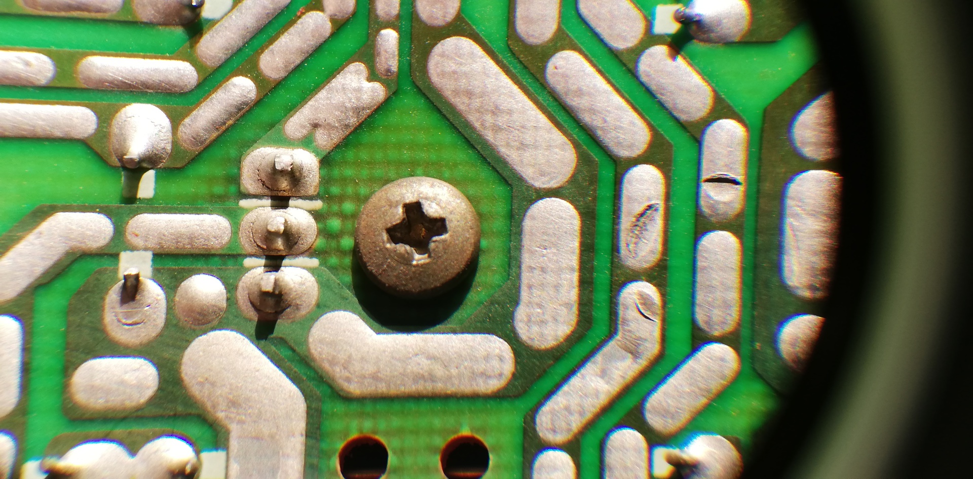

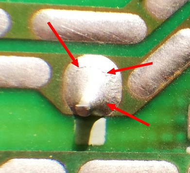

Most nézem, a képen nem látszik olyan jól, de már itt is kezd körvonalazódni a repedés.
(#) 83LW27 válasza Ge Lee hozzászólására (») Márc 22, 2020 /
Sok ilyent találtam, mindet tisztaszesszel /fogkefével átdörzsölök és folytatószerrel újra forrasztók...
