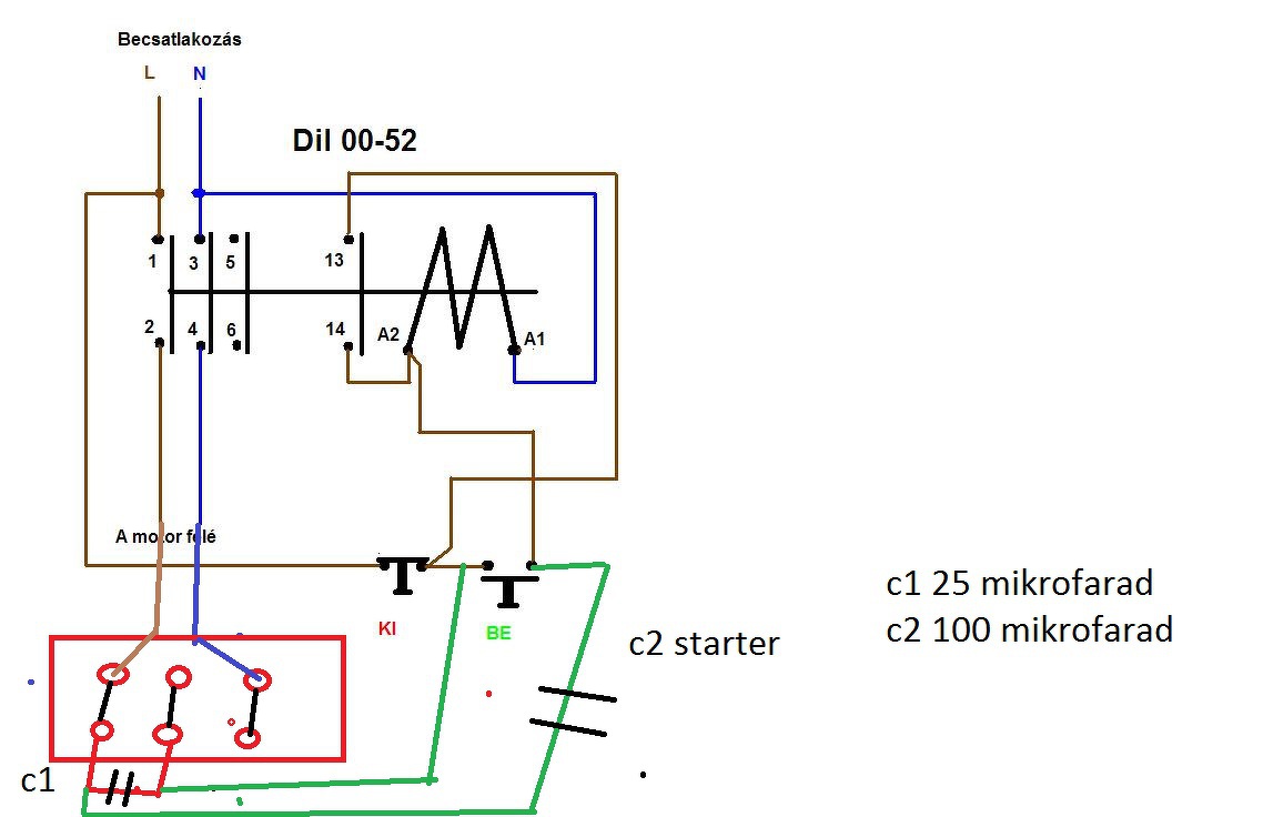

Üdv mindenkinek. Egy kis segítségre lenne szükségem. A mellékelt rajz szakmai szempontból életképes lehet?A lényeg , hogy a starter kondit ne kelljen külön nyomógombbal kapcsolni, az öntartó kapcsolás no gombjával kapcsolnám a starter kondit. Több szem többet lát.Amennyiben nem működhet kérnék szépen egy miértet, előre is köszönöm.
(#) GPeti1977 válasza bojtorlaszlo hozzászólására (») Márc 24, 2020 /
Szerintem nem jó, inkább egy 2 áramkörös start gomb lenne működőképes.
(#) bojtorlaszlo válasza GPeti1977 hozzászólására (») Márc 24, 2020 /
Így valahogy?
(#) VIM válasza bojtorlaszlo hozzászólására (») Márc 24, 2020 /
Szia! Szerintem jó lesz. Valami ehhez hasonló nyomógombbal meg lehet oldani. Ehhez a típushoz lehet kettő zöld színűt hozzárendelni egy működtető gombhoz.
(#) bojtorlaszlo válasza VIM hozzászólására (») Márc 24, 2020 /

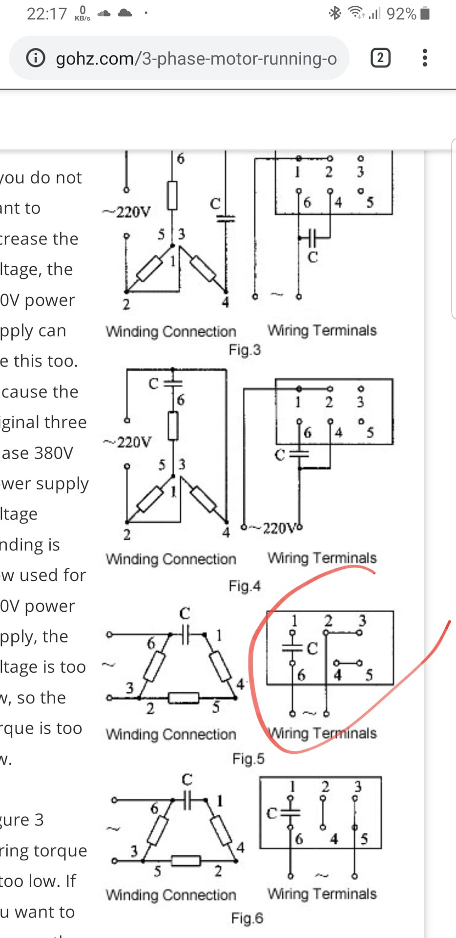

Sziasztok! Azt meg tudja nekem valaki mondani, mi történik ha egy 3f villanymotort 1 fázisról szeretnék üzemeltetni, viszont nincs akkora kondim (még) ami elég lenne hozzá? Helyzet a következő: evig motor, 2.2 Kw Y/Delta 380/220as motor eredetileg 3 kivezetéssel, így egy 120 micrós kondival indult, majd ANNÉLKÜL üzemelt tovább o.o.
Itthon levettem az elejét, megtaláltam a csillagkötést, szétvettem, kivezettem, kiosztottam a panelt ahogy illik (elvileg) és azótta sem delta sem csillag kapcsolással nem indul, de mindegy mit hova kötök, csillag, bontott csillag, delta, tetraéder, 80 mf kondival és minden féle rásegítés nélkül is a motor tengely oda vissza "váltogatja" a forgásirányt, mintha szembe dolgoznának a tekercsek, de olyan erővel mint egy betonvibró Nem vagyok nagy szaki, de több értelemben is értetlenül állok a dolog előtt. Lehet csak a kevés kondi a baja? Köszönöm előre is ha valaki felhomályosít adattábla:
(#) VIM válasza Potyerr hozzászólására (») Márc 31, 2020 /
Szia! Ha nem így kötötted avagy hoztad ki a kivezetéseket a kapocslécre akkor nem fog menni.Ne keverd össze a tekercsek kezdő és végző kivezetéseit. Ha tudod, hogy melyik volt a három kezdő szál akkor ahhoz keresd meg a hozzátartozó véget és oda kösd ahová a kapocslécen párosul. (U1-U2, V1-V2, W1-W2) Ha majd sikerült kihozni a csillagpont végeit deltának, majd akkor a szokásos módon kösd be egy fázisra. Bővebben: Link
(#) Potyerr válasza VIM hozzászólására (») Márc 31, 2020 /
Ez mind megvan idáig! Pont ezért állok itt értetlenül. Felhoztam a 3 szálat ( a kép még előtte készült ) És bekötöttem ahogy illik, ennek ellenére is csak vibró motor, illetve még ha rossz is lenne (vagy volt ) a kiosztás, csillagba mennie kellene, hisz ott csak vissza összekapcsolom a 3 szálat
(#) VIM válasza Potyerr hozzászólására (») Ápr 1, 2020 /
Talán a tekercsek elemi szálainál valamelyik eltört a csillagpontnál amikor visszakötötted vagy összeér a kötés valamelyik fázistekerccsel. Az egy fázisról való működtetés szempontjából pedig a hat kivezetéses elrendezésből lehetne jobb eredményt elérni. Ha tudsz mérjél tekercs ellenállást hátha kiderül a hiba.
(#) Potyerr válasza VIM hozzászólására (») Ápr 1, 2020 /
Volt már gondolatom nekem is ez, viszont a kivezetéskor meg kellett keresnem a póluspárokat, és rögzítés miegymásnál ezt meg is tettem, mind a 3 tekercs 2 póluspárja közötti ellenállás 2.9 Ohm és egyik sem zárlatos a másikkal, csillagba kötve pedig a csillagpont és a 3 kivezetés között is egyformán ~5.9 Ohm a mérhető ellenállás. Láttam a motort működni, szoval biztos jo, a csillag megbontása/kivezetése pedig nem járt semmi barmolással, mert egyszerűen a kapocsléc alá volt behajtva a 3 vezeték összeforrasztva. Nem tudom van e jelentőßsége de dupla huzalos minden tekercs egyébként, 0.5 0.8 körüli szállal ránézésre

(#) erbe válasza Potyerr hozzászólására (») Ápr 1, 2020 /
Csillagba kötve a motort nem kell annyi kondi az induláshoz. Természetes dolog, ha már felpörgött, el lehet venni a kondit. Így működik az indítókondenzátor. Nem minden esetben szükséges rajtahagyni a kondit, de ha mégis, az akkor jóval kisebb "üzemi" kondenzátor. A számított értékeid jók. Azzal el kellene indulni a motornak.
Rosszul sikerülhetett a deltába kötés.
(#) Potyerr válasza erbe hozzászólására (») Ápr 2, 2020 /
Szétszedtem az összes kötést, átnéztem mégegyszer, kiraktam a végeket ahogy illik, majd hosszasabb bogarászás után találtam egy fél tucat külömböző bekötési módot. Nekem meg van a csillag meg a delta, illetve a forgásirány változtatása jellegű ismereteim, azon túl csak az alapokig minden más hiányzik Szóval végül megindult rendesen egy olyan kötéssel amit nem igazán értek, és azt sem, hogy ennek mi köze az eredeti csillag kötéshez, mindenesetre kondiból csak indító kell, utánna fut szépen, mert ha benne marad a körbe igen csúnyán szól a motor és gyanítom nem sokat húzna Mindenesetre ez lett a működő bekötés:

Ezzel csak az a bibi hogy beindítás után konkrétan csak 1 tekercset használ a mocid. Teljesítményét oszthatod is 3mal. 700watt gyalugépen nem valami sok. Mindenféleképp munkába fogatnám a másik 2 tekercset is.
(#) Potyerr válasza Bkrisz hozzászólására (») Ápr 2, 2020 /
És azt hogyan csináljam akkor? Mármint melyik az a kötés amivel indítani kellene, vagy átkapcsolni rá? Az 5ös és hatos rajz közül az 5ösnek nagyobb az indító nyomatéka tudtommal, viszont a 6os nekem sima deltának tűnik, csak a kondi van máshova kötve, és azzal a kötéssel (6os ábra) nem indult forgásnak, ugýanugy odavissza járt a tengely. Nagyobb kondival próbáljam esetleg? a sima C jelölés nem üzemi hanem indito kondira utal itt is ha jol sejtem. Amugy miért csak 1 tekercset használ? Kettő sorba van kötve

(#) Bkrisz válasza Potyerr hozzászólására (») Ápr 2, 2020 /
Isten igazából mindent megkaptál választ hogy jó legyen :/
De hátha akkor egyszerűbb ha leírom 3 csavarod van ahogy látom
Ami fotót felraktál a 3 kivezetéssel azt hagyd úgy. Balról kezded. Ugye felhoztad a 3 kivezetést is, lóg a semmiben.
Na a fotón a bal alsó tekercskivezetésnek megkeresed a párját. A párját középre rakod majd. Ami a fotón van középső kivezetésnek is megkeresed a párját és az majd jobb szélre megy majd. Ami a fotón látszik tekercskivezetés a jobb oldali na annak is megkeresed a párját és az megy majd a bal oldalra Ezt így lecsavarozod ha van elég menet.
Ezután tetszőlegesen mehet rá a 220 és a kondi.
De legyen például a bal oldali 220 egyik vége, középső a 220 másik vége és a középsőn még raksz egy ÜZEMI kondi (pl amennyit írtál) egyik vezetékét, majd a jobb oldali csavarra rakod a kondi másik vezetékét.
Így mennie kéne. Még nincs teljesen kész de legyen egyenlőre ennyi.
Azért írtam le ilyen szájbarágósan mert nem ismerlek, ha meg így már probáltad és nem ment akkor passz és akkor bocsi az írásért.
Értékelem a szándékot, viszont ezt tudom én is Alapvetően a kérdésem az lett volna, hogy ha a motor az álltalad is leírt delta, vagy akár csillag kötés esetén is, ha egyszerűen kevés a kondi kapacitás, az okozhat-e olyat, hogy a tengely oda vissza vált forgásirányt negyed fordulatonként, vagy valami más a probléma. Csak mert addig nem veszek mondjuk semmilyen kondit fölöslegesen. De mivel a fentebb említett kötés tényleg semmire sem elég ( minimális terheléssel már nem is indul ) mérgemben rápakoltam az összes kondit amit találtam itthon, (jól meg is bszott egy 45ös, és nem volt kellemes ) kb 160 mf összteljesítményben és kis rásegítéssel ( meg kell forgatni a tengelyt forgásiránynak ) felpörög és nem fogja le semmi perpillanat Viszont így nyilván nem maradhat, szóval marad az üzemi kondi és egy jókora indító hozzá. Köszönöm
