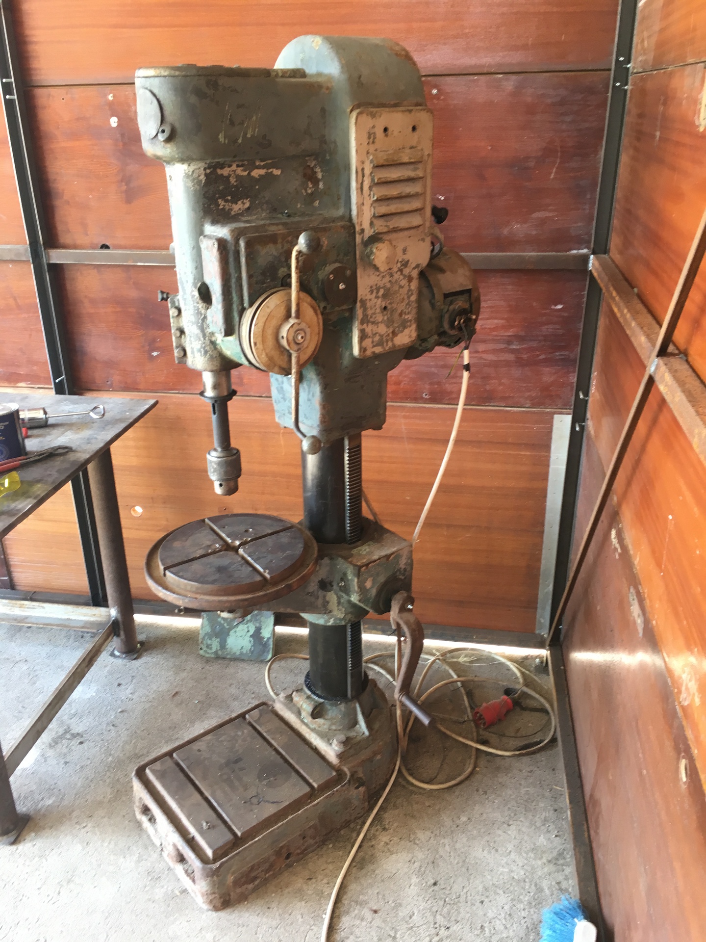

(#) csavarkulcs hozzászólása Ápr 8, 2020 /
Van egy három fázisú álványos fúrógépem, aminek a motorja 2 fordulatot tud.
Hogyan kell bekötni?
Kimértem, és minden tekercsnek egyik vége össze van kötve a többivel, a motoron belül.
Most bekötöttem a felső pólusokat, de csak az egyik fordulatot tudom használni, szerintem az a lassú.
A hozzászólás módosítva: Ápr 8, 2020
(#) gulyi88 válasza csavarkulcs hozzászólására (») Ápr 8, 2020 /
Ha jól látom akkor 6 kivezetésed van, csillagpont belül van elkötve.
Adattáblából úgy néz ki, hogy két külön tekercselés van a motorban. Tedd át a három fázist a három (képen az) alsó motorkivezetésre.
Szerintem a három középső csavar az egyik fordulat tekercs kivezetései, az alsó három csavar meg a másik fordulat tekercselés kivezetései. Egyszerre csak egy tekercs működhet, ha kapcsolóra kötnéd..!
(#) csavarkulcs válasza gulyi88 hozzászólására (») Ápr 8, 2020 /
Én is erre gondoltam, de nem.
Ha az alsóra kotöm, akkor csak búg.
Kezdek kételkedni benne hogy ez a moci tényleg 2fordulatu lenne.
Végig követtem a kapcsolótábláját, fenti állásban deltába lenti állásban csillag a köti, középen kikapcsol.
Van rajta egy mágneskapcs is az szerintem a motorvédelem miatt.
(#) csavarkulcs válasza csavarkulcs hozzászólására (») Ápr 8, 2020 /
Nem nem tévesen írtam, amikor a kapcsoló fel állásban van, akkor üresen hagyja az egyik tekercs sor végeit, és csak a másiikakra köt fázist.
Ha lefelé áll akkor olyan mintha csillagba kötne(persze nem, mert a motorban már csillagba van, csak az a fura hogy miért zárja rövidre a tekercsvégeket.
Igen, ha az alsó sorra kötöm a fázist, és a felsőket összekötöm, akkor marhára felpörög.
Ha pedig a felső re kötöm a fázist, és az alsót üresen hagyom, akkor pörög lassan.
(#) VIM válasza csavarkulcs hozzászólására (») Ápr 8, 2020 /
Szia! A sebesség átkapcsoló állása alapján le lehet követni, hogy az egyes állásokhoz hogyan köti el a kapcsoló a motor hat kivezetését. Már csak fázissorrend helyesen kell bekötni a motorhoz menő hat szálat a sorkapocstól ha a kapcsoló még használható állapotban van. Ezek a gépek még az örökkévalóságnak készültek.
(#) Tomi111 válasza csavarkulcs hozzászólására (») Ápr 8, 2020 /
Valószínű Dahlander motor.
Csatoltam képet. Már csak azt kell tudni, melyik hármat kell összezárni a gyors fordulathoz - próba. Egy pillanatig nem lesz baja.
(#) erbe válasza csavarkulcs hozzászólására (») Ápr 8, 2020 /
Külsőleg ilyen gépet vett az egyik szomszéd gyerek. Picit fiatalabb, mint ez. Abban VBK kapcsoló van. Ez valami ősi változat. Az övében minden a helyén volt, hibátlanul működik is.
A kapcsoló alatt a 6 db csavarból egyik három a motoron az egyik sor, a másik három a másik sor.
Leírtad, melyik sort kell összezárni a nagy fordulathoz. Már csak ki kell mérni, melyik hármat zárja össze a kapcsoló. A sorrendre figyelj a bekötéskor, nehogy fordulatszámváltásnál irányt is váltson!
(#) csavarkulcs hozzászólása Ápr 9, 2020 /
Már működik, aznap összeraktam, egyenlőre ideiglenesen, csak a kisebbik fordulaton, 230 bekötve, kondikkal.
A nagyobbik fordulaton olyan hangja van mint egy Boeing 747-nek felszállás közben.
Valóban egy kiváló gép, nagyon örülök neki, hogy sikerült megszerezni.
Eddig minden működik rajta, kivéve az előtolást, azt még nem néztem meg.
Holnap munkába kell álljon.
Régóta állt. Amit lehetett bezsíroztam.
Erbe, kezdem azt hinni hogy az utcánkban laksz. Amit leírtál, majdnem teljesen illik rám
Köszönöm a segítséget!
