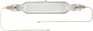

Szerintem a 2000/4000 mW-ot váltotta át rosszul, bár nem 20/40W lenne az ideális, vagy neki LED-es van?
(#) zoly15 válasza Action2K hozzászólására (») Jan 21, 2009 /
Ezt hogyan kell átváltani?
Nekem 125W-os HgLi-m van az mennyinek felel meg?
(#) Action2K válasza zoly15 hozzászólására (») Jan 21, 2009 /
Minden fényforrásnak két (van több is, de itt most azok mellékesek) teljesítménye a mérvadó. Egyik a működéséhez szükséges villamos energia. A Tied 125W-os, a neoncsöves 20-40-60 W körüliek, A LED-esek pár watt. A másik teljesítmény a leadott fénymennyiség, mondjuk 1*1cm-es felületre viszonyítva, egységes idő alatt. A Tieg egy kb 5 cm-es vonalban sugároz, és ez oszlik el "gömb" alakban. A neon 40-80-120 cm hosszan (1-2-3 csöves) vastag hengerpaláston adja le, hatalmas felülettel. A LED-es viszont spot szerüen 5-10 mm átmérőjű, kb 60°-os tölcsérben (ezért kell több darabot egy sorba állítani, és a scanneres módon áthúzni a nyák felett).
Biztos lehetne átszámítási függvényt kreálni, de egyszerűbb a mások , illetve saját tapasztalatra hagyatkozni.
Hogy épp melyik a leggazdaságosabb a három közöl, azt érdemesebb mérlegelni, a felvett összes teljesítmény, és a jó minőségű levilágításhoz szükséges idő ismeretében.
Remélem érthető voltam.

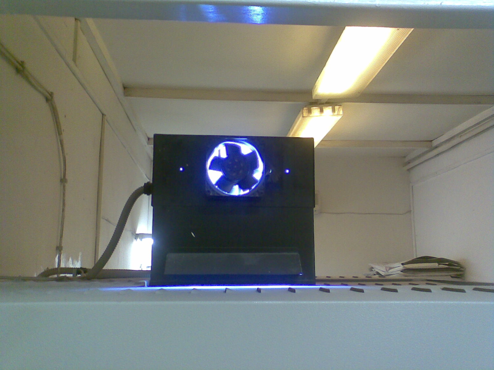

A 4KW az 4000W. Bika a kicsike. 64cm*90cm vákuum asztal, alant a képek.

Úr isten, ez nem levilágító, hanem szétvilágító. Vagy szénné világító/égető Komoly!

Ez már ipari változat! Ez nem éri! :rinya:
Csak el ne felejtsd egyszer lecsukni az ajtaját, mert akkor jön az atomvillanás
