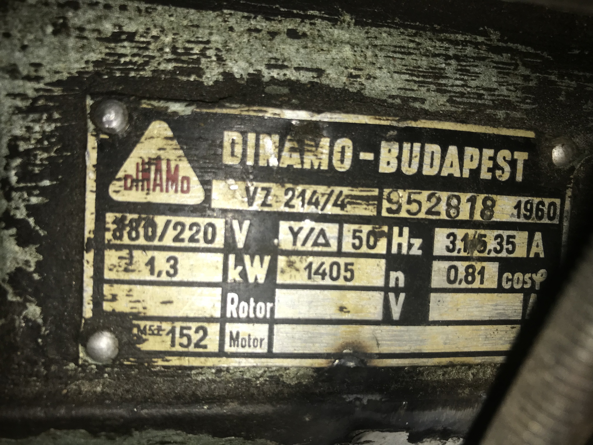

(#) Petya8 hozzászólása Ápr 5, 2020 /
Üdv Embertársaim
Egy villanymotorral kerültem összetűzésbe.
3 fázisról van 1 fázisra kötve.
Kondi van, de amikor jár 2másodpercenként berezonál a motor, és annyira gyengécske. (Rossz kondi?)
Induláskor jobbra balra inog, mint aki betépett. Talán egy indítókondi kellene?
1300 wattos dinamo motor, 1960 as.
Az hiteles info hogy 100 wattonként 8 µF ot kell szamolni?
Indító kondit hogy kell kérnem az üzletben 1300 w hoz?
Köszönöm előre is

(#) ferci válasza Petya8 hozzászólására (») Ápr 5, 2020 /
Tegyél rá 2x20 µF üzemi kondit és egy 100 µF-dal indítsd el.

(#) VIM válasza Petya8 hozzászólására (») Ápr 5, 2020 /
Szia! Ha ki vannak hozva a tekercsek végei a kapocslécre akkor deltába kell kötni és adhatsz neki az ajánlás szerint 2X20µF 400V-os kondenzátort állandó üzemre és egy startert ami 80-160µF-ig tetszőleges nagyságú lehet az induláshoz. A számított érték az állandó üzemi kondenzátornak kb. 60µF körül jön ki de ezt később mérésekkel kellene leellenőrizni. Bővebben: Link
