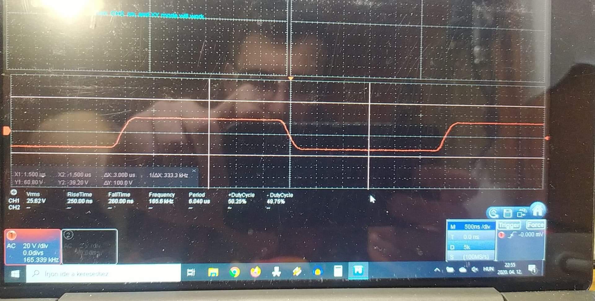

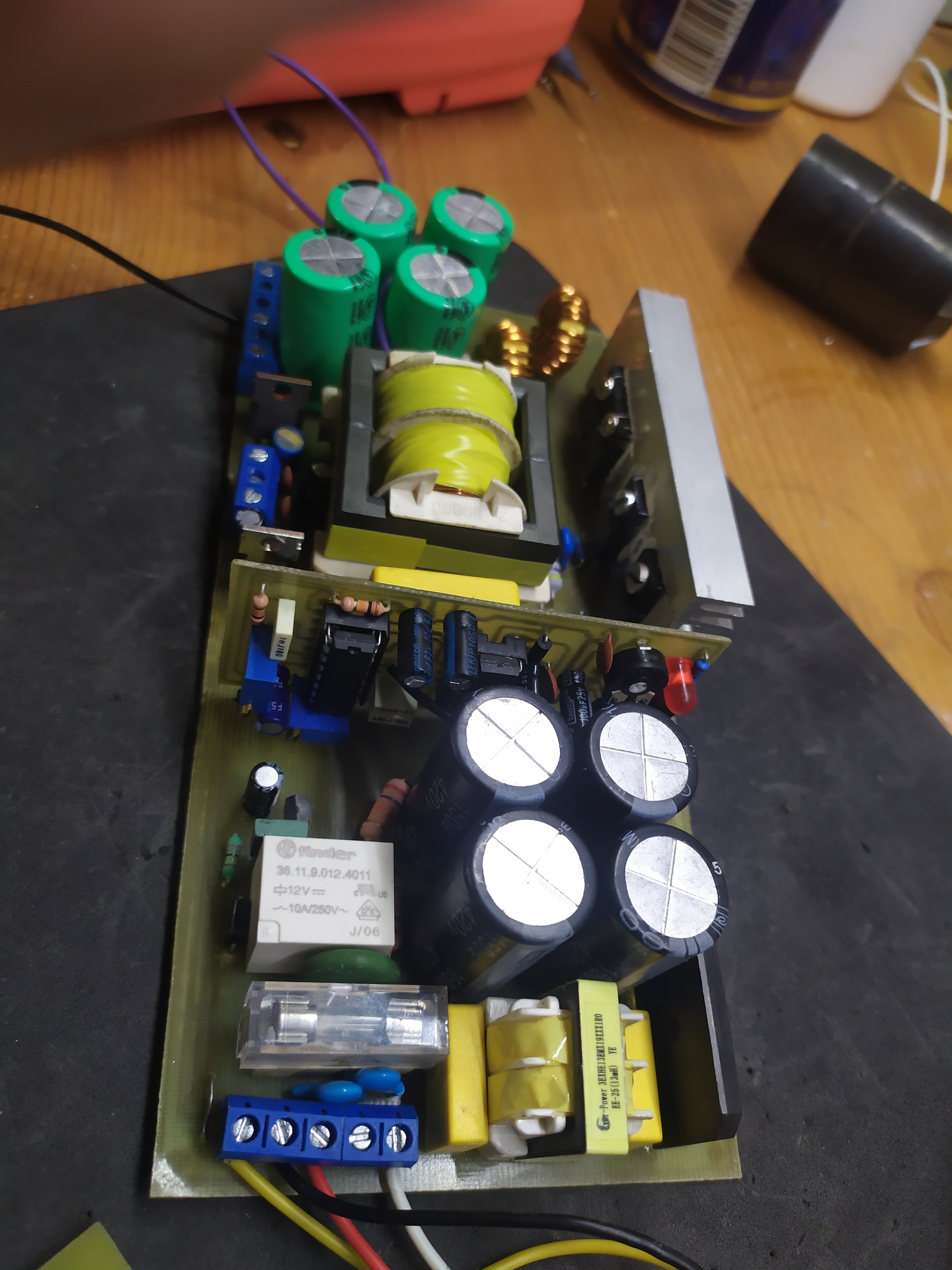

Üdv! Olyan kérdésem lenne hogy esetleges smps transzformator ferrit melegedés mitől jöhet létre? Nagyon magas frekvenciától például?
Mert amit én epitettem tápegység az felhíd és 165khz megy a trafom pedig ETD39 és 3F3 jelzesű a ferrit, és a jelenség az hogy bekapcsolom és elkezd melegedni! Szóval ez a melegedés mitől jöhet létre? A meghajtásáról csatolok képet!
(#) ferci válasza gabor1566 hozzászólására (») Ápr 13, 2020 /
Lehet a 165 kHz-től is és talán túl is van gerjesztve. Tedd fel a trafód tekercs adatait is.
Ha bekapcsolod és már meleg, az nem jó. Teljes terheléssel lehet csak nagyon forró.
(#) gabor1566 válasza ferci hozzászólására (») Ápr 13, 2020 /
A primer tekercsem 12 menet 12db 0.4 huzalbol a sekunder pedig 2*6 menet az pedig 9db 0.4 huzal lett keszitve! Amikor tekertem a primert 0.16T és 160V számoltam! Ja és amikor elinditom akkor nem rögtön melegszik fel hanem lassan!
A terheléssel hogy állsz ilyenkor?
Megnézhetnéd a fetek adatlapját is, ezen a frekin egyáltalán mennyire melegednek maximális terhelésnél.
Szerintem át kellene méretezned a trafót is 100 kHz környékére első lépésben.
A hozzászólás módosítva: Ápr 13, 2020

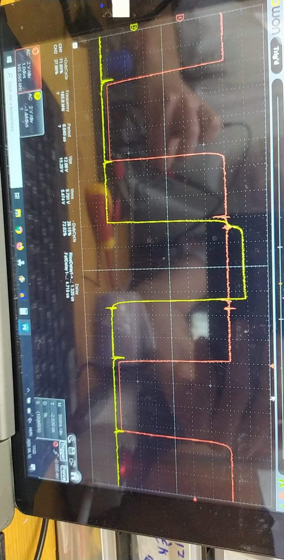

Nincs rajta semmi, csak a kondik, a folyto tekercsek meg 2db 10k 2W ellenállás semmi. Meg egy segedtap de ott is csak stabilizatorok vannak! Csatolom hogy néz ki a vezérlő jel illetve a trafó közvetlen kimenete! Ahol két jelalakog látsz ( piros, sárga ) az a a vezérlő jel amit a fetek kapnak! A másik a trafó jelalakja!
Én nem látok fojtókat, de mindegy - hiányos a rajzod.
A gate jelek érdekesek, nem tudom, pontosan hogyan mérted.
Így néz ki a tapom a vezérlő jelalalkot pedig az sg3525 kimeneten mertem igen a kitöltési tényező valamiért nem jó mert 50-50% kéne lennie de valamiért ott nem annyi pedig a trafó kimeneten 50-50%! Amugy 22uH 10A folyto tekercsek vannak benne!
(#) Peter65 válasza gabor1566 hozzászólására (») Ápr 13, 2020 /
Ha megnézed a 3F3 anyag adatlapját, az ott megadott munkapontok azt sejtetik, hogy pl. 100kHz, 0,1T munkapont még megfelelő lehet természetes léghűtéssel. Ehhez képest a 165kHz 0,16T kb. háromszoros veszteségi teljesítményt jelent. Ha 165kHz-en szeretnél üzemelni ezzel a vassal, akkor kb. fele ekkora indukcióra kellene igénybe venni a vasat (azaz kétszer ennyi menetszám kellene, már ha elfér a csévetesten). Másik lehetőség, hogy hűtöd a vasat.

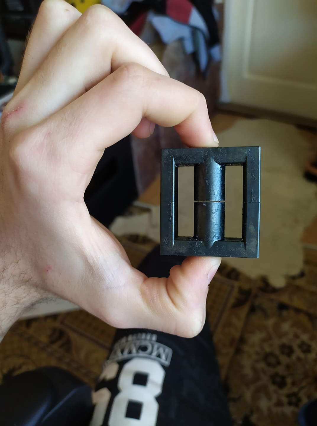

(#) gabor1566 hozzászólása Ápr 28, 2020 /
Üdvözletem! Vissza térve múltkori témához van egy adott ER42 transzformátorom amelynek közepén van egy 1mm légzés és a kérdésem az lenne hogy ezt a trafót tudom-e használni felhidas és teljes hidas tapegysegekbe vagy a légrés miatt nem tudom?
(#) ferci válasza gabor1566 hozzászólására (») Ápr 28, 2020 /
Légrés nélküli trafót használj.
(#) gabor1566 válasza ferci hozzászólására (») Ápr 28, 2020 /
Akkor ez a trafó flyback topológiára jó?
Igen...

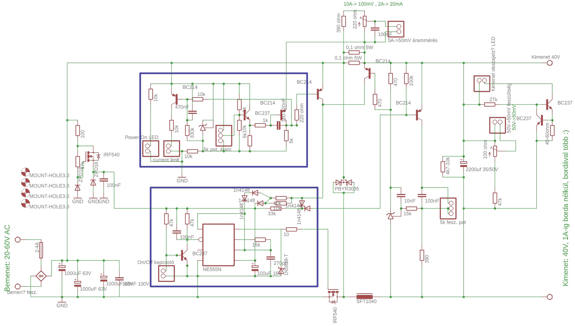

(#) Skori hozzászólása Máj 18, 2020 / 2
Akik korábban megépítették valamelyik NE555-re épülő kapcsolóüzemű szabályozó áramkörömet, azokat esetleg érdekelheti az oldal alján nemrég elhelyezett aprócska frissítés: Bővebben: Link
(#) Kovidivi válasza Skori hozzászólására (») Máj 18, 2020 /
Szia.
Ezt még 2012-ben küldted nekem (Köszönöm!), hasonló a kapcsolás, mint amit most publikáltál, csak más irányba történt a fejlesztés. Legalább 6 éve működik, 40V 5A paraméterekkel, minimálisan melegszik. Gondoltam, érdekes lehet számodra. Minimális kimenő feszültség 2.5V, de az áramkorlát potival 0V-ra is leszabályozható. Viszont ez a 2.5V csak nagyon-nagyon ritka esetben okozott gondot. A probléma könnyen megoldható volt, egy vékonyabb keresztmetszetű kábelt használva, a feszültség esett annyit, amennyit kellett (1.2V-os NiMh cellát "szimuláltam" a labortáppal).
A hozzászólás módosítva: Máj 18, 2020
(#) Skori válasza Kovidivi hozzászólására (») Máj 18, 2020 /
Emlékeim szerint anno megbeszéltük, hogyan lehetne összeollózni az egyik áramgenerátor megoldást a korábbi tápmegoldással, a stabilabb áramgenerátoros üzem érdekében, de a rajzot szerintem te készítetted, én legfeljebb csak megnéztem, hogy nincs-e benne nagyobb baki.

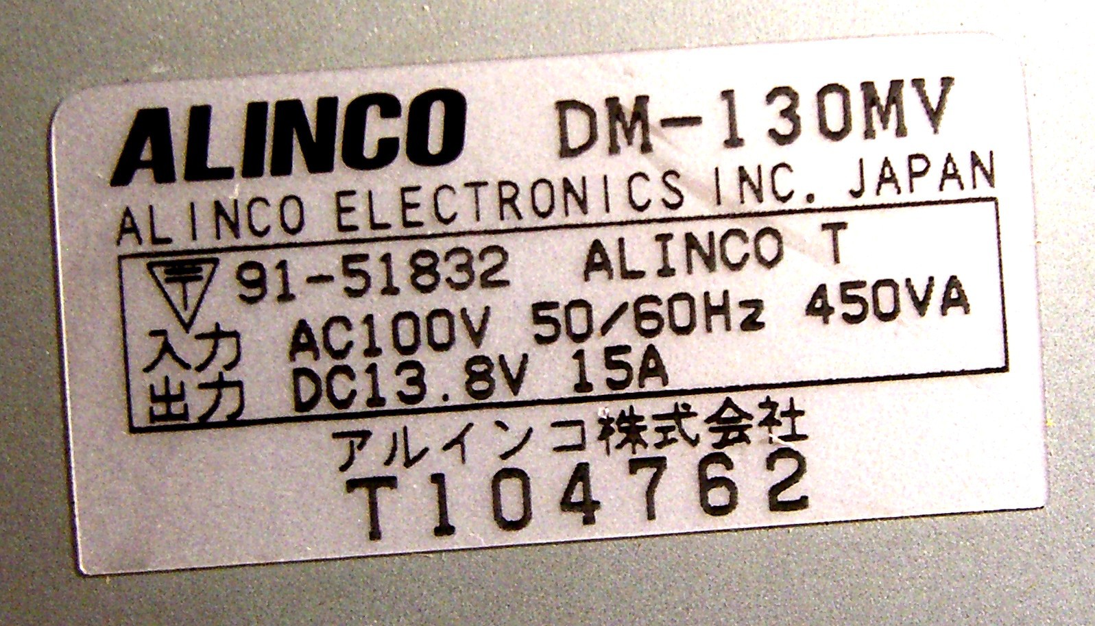

(#) kismukk hozzászólása Máj 20, 2020 /
Van egy amatőr-rádóhoz való tápom, Alinco DM-130 MV, 100V/13.5V 100W.
1. Lehet-e és hogyan 230 V-ra átalakítani? (a neten megtalálható a kapcsolási rajz is)
Van egy 230 V/100 V trafóm, 5 kg-ot nyom, azzal működne, de macerás állandóan cipelni.
(A tápban van egy belső trafó, annak adatai nincsenek rajta a kapcsolási rajzon...)
2. Naív kérdés: ha sorba kapcsolom az Alincot másik 100 V-os fogyasztóval, működne-e? Van ugyanis egy 100 V-os 400 W-os pc-tápom, ez mégsem 5 kg, azzal sorba kapcsolva?
(#) erbe válasza kismukk hozzászólására (») Máj 20, 2020 /
Alap: csak azonos áramfelvételű fogyasztókat szabad sorba kötni. A két tápod jelentősen eltérő teljesítményű, azaz -áramfelvételű. Hogyan garantálnád, hogy mindkettőből azonos teljesítményt veszel ki?
...és hol a harmadik?
230 V-nál ~320 V az egyenirányítás utáni pufferelt feszültség.
Vagy 100 V AC-re készültek a tápok?
Vannak tápok, amik átkapcsolás nélkül képesek 85-265 V bemenő AC között a működésre. Mit tudnak a tieid?
Legegyszerűbb megoldás egy 320V/100V DC/DC konverter.
(#) kismukk válasza erbe hozzászólására (») Máj 21, 2020 /
Igen, a tápok 100 V AC, mindkettő.
„Vannak tápok, amik átkapcsolás nélkül képesek 85-265 V bemenő AC között a működésre. Mit tudnak a tieid?”
Ezt hogyan tudom megállapítani? Nincs ráírva hogy dual voltage... Van különben adapterem, rajta 100-230 V tartomány, átkapcsoló nélkül, de csak milliampereket tud.
„320V/100V DC/DC konverter”
Ezt az Alinco-ba kellene tenni valahová?
(#) JZoli válasza kismukk hozzászólására (») Máj 21, 2020 /
Nem lenne egyszerűbb egy másik 230V-os 7-8A-es tápot beszerezni?
A táp cimkéje, kapcsolási rajza, és ahogy vázlatosan elképzeltem ....
