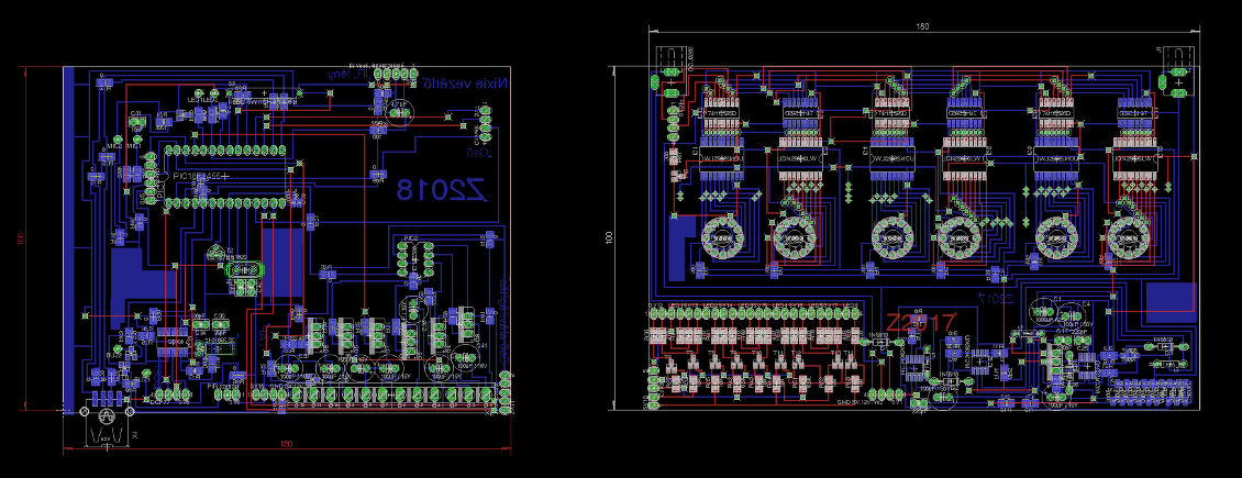

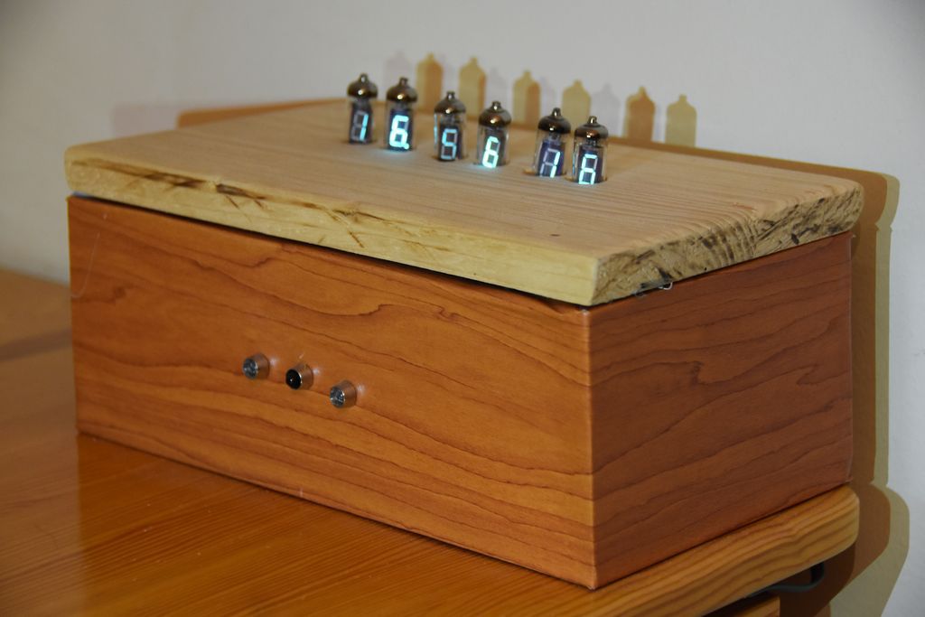

Egy tavaly elkészült projektemet szeretném megmutatni nektek. A végeredmény nem lett tökéletes, de rengeteg mindent megtanultam a készítés folyamán, és úgy gondolom, ez volt a cél.
Egy VFD-csöves (IV-6) órát készítettem, mindenféle extrával. Engem főleg a digitális rész érdekelt, így a tápegység és a csövek meghajtóinak a kapcsolása Hp41C cikke alapján készült (köszönet érte!), viszont az óra NYÁK-jait (egy kétoldalas SMD és egy egyoldalas furatszerelt) én terveztem és készítettem vasalással. Két PIC található benne, egy 18F2455 és egy 12F1501, ezeket MikroC-ben programoztam.
Van benne hangszóró az ébresztéshez (csak négyszögjellel képzett hang), hőmérsékletszenzor, egy fényérzékelő, egy mozgásérzékelő, reed-relé, mikrofon (tapskapcsoló, fényforrásokat kapcsolja), IR szenzor (távirányítóhoz), DCF77 vevő, RGB csőalávilágítás, 3 db 12V illetve 5V kimenet fényforrásoknak, illetve egy 12V RGB LED-szalagot is képes vezérelni. Továbbá az eszköz kapcsolódik WIFI-re (ESP8266), és egy kis weboldalt (c1.jpg) képes megjeleníteni, amin állítani lehet a pontos időt (ha nincs DCF vétel), ébresztőt, a különböző fényforrások fényerejét/színét, a csőalávilágítást, illetve kiírja a hőmérsékletet, dátumot, pontos időt. Az óra menüjében (a fizikális, "csöves" menü) távirányítóval lehet navigálni az idő, dátum, hőmérséklet, ébresztő funkciók között. Egyébként ha nincs mozgás a helyiségben, akkor az egész 12V-os rendszert (+csöveket) lekapcsolja egy relé.
Ez volt az eredeti... Aztán végül elvittem egy versenyre a kis kütyüt (illetve a hardver maradt itthon, és neten keresztül értem el a versenyen), ezért még készítettem hozzá egy kis html-css-php alapokon működő webfelületet (a5.jpg, ez már windowson van, és az adatokat úgymond továbbítja), ez esztétikusabb, és tartalmaz egy kis bejelentkezős felületet is (b1.jpg). Meg egyébként stabilabb is, mert a sima webes felület néha sajnos kifagy.

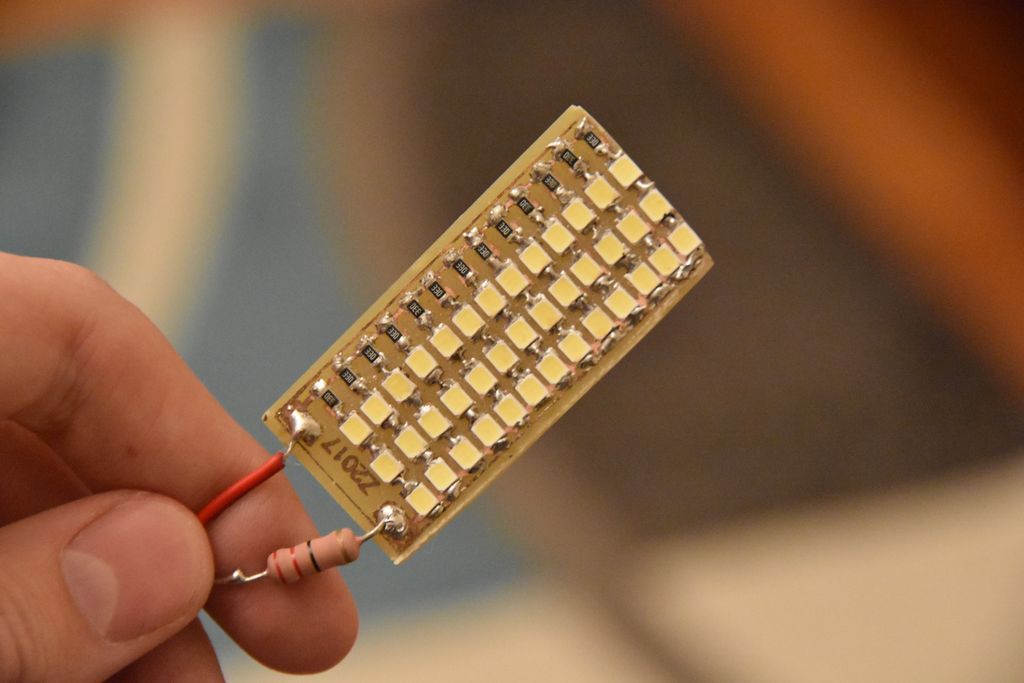

Tehát tulajdonképpen ez egy Nixie-óra, de meg van tuningolva még a windowsos szerverrel, illetve vannak még egyéb apróságok is, pl. készítettem hozzá fényforrásokat (DSC_2335), és egy távirányítót (DSC_2002). Összességében talán azt mondanám, hogy ez egy kis okos-otthon rendszer (hiszen itt a lakásban a különböző világításokat kapcsolja, és netről elérhető), aminek a lelke egy aránylag okos nixie óra.
Rövid kis videó itt.

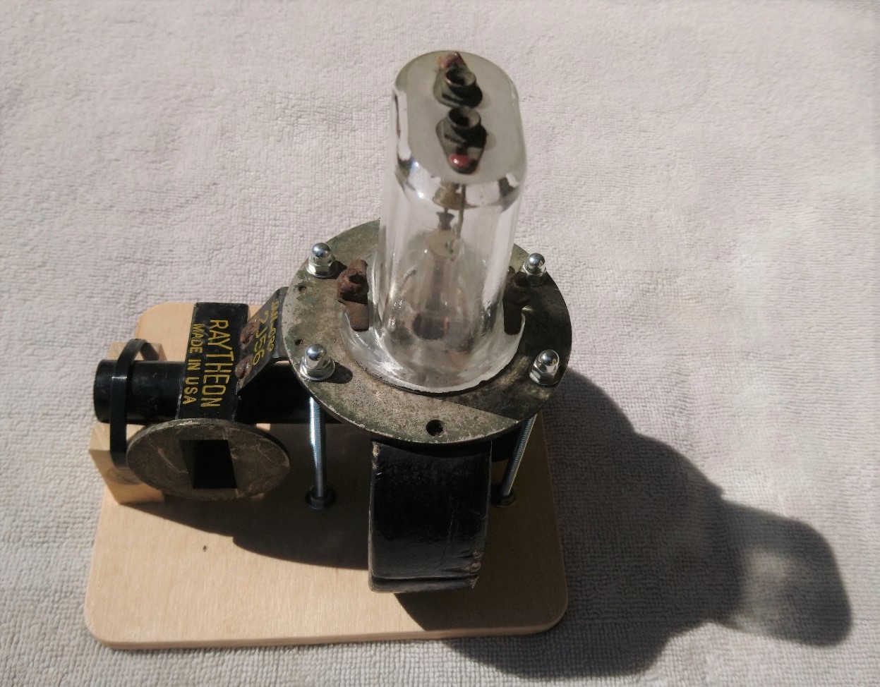

(#) Gafly válasza mnyugger hozzászólására (») Ápr 10, 2020 /
Magnetront, természetesen.
Ebben talán kicsit kevesebb faipari elcseszés van, azt inkább pótoltam fényképzesi hiányosságokkal.

(#) kalmi.kalmi válasza gyurma888 hozzászólására (») Ápr 10, 2020 / 2
Látszik, hogy igazi hobbielektronikás vagy !
(#) deebo válasza kalmi.kalmi hozzászólására (») Ápr 10, 2020 / 1
Látszik, de őszintén szólva még mindíg többre tartom az ilyesmiket, még a csúnyán huzalozott erősítőt is, mint amikor gyári panelek vannak összekötögetve és jön a fiatalember, hogy nézzük milyen frankót épített.
(#) gyurma888 válasza kalmi.kalmi hozzászólására (») Ápr 10, 2020 /
Köszönöm, igen, ez így van

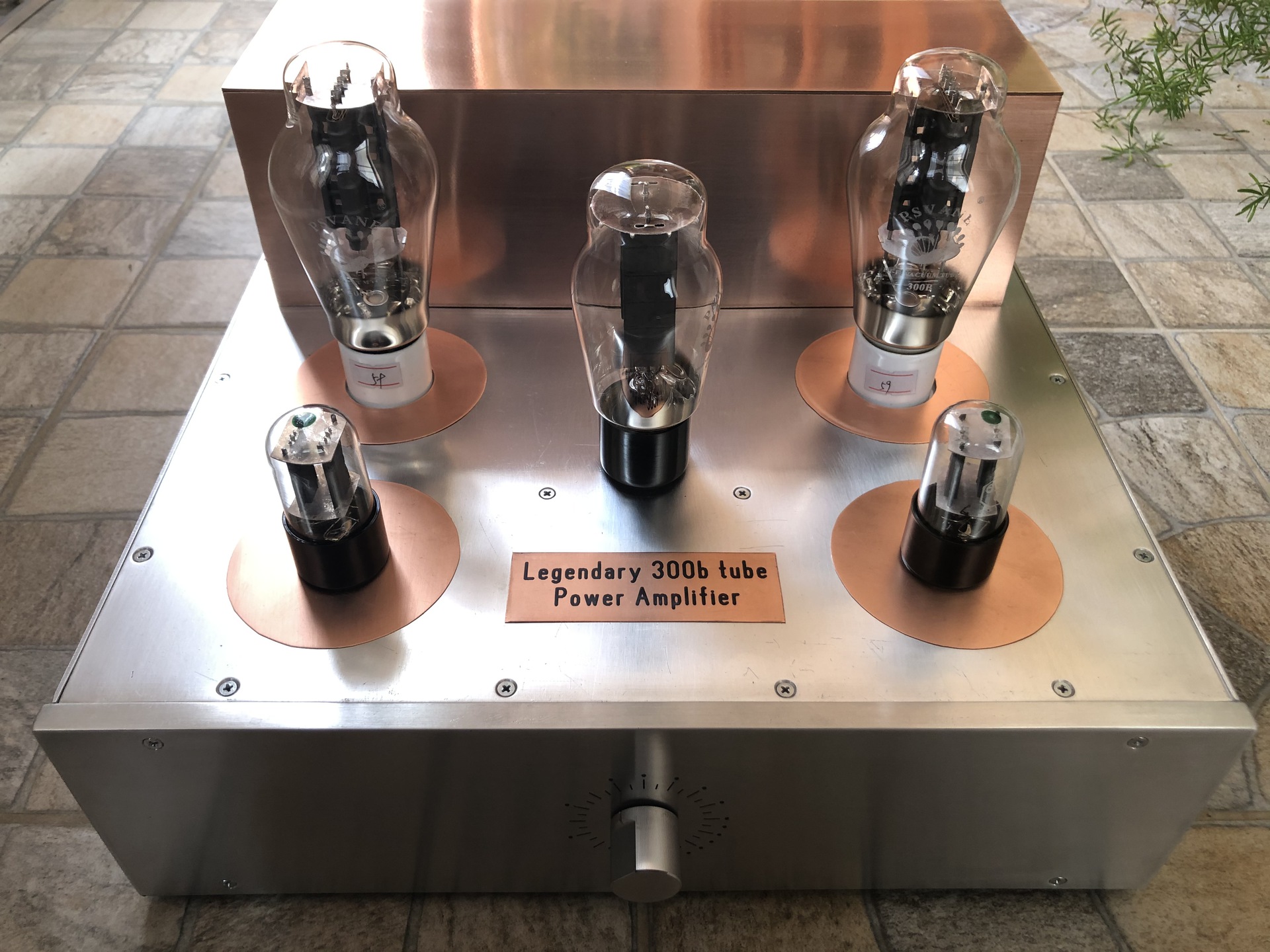

"A legendák velünk élnek."
A nyuszi megtojta a majdnem full Psvane 300b SE kaszkód meghajtású végfokomat. Hónapok hosszú-hosszú sora után elkészűltem. Igazi élményt ad nekem a hangja.
