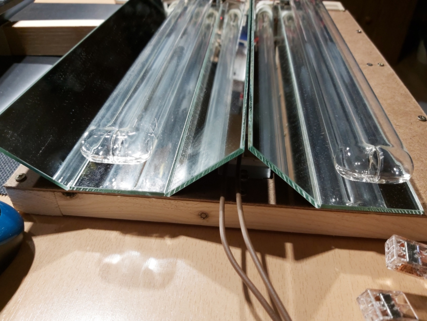

2db Osram HNS L 36 W 2G11 típusú UV-C kompakt fénycsőből építettem egy vírusölő lámpát, először üveg tükrökkel, majd miután megtudtam, hogy a sima üveg elnyeli a kb 300nm hullámhossz alatti fényt, alumínium szalagot ragasztottam a tükrökre. 72W, de abból 20-24W tisztán 254nm-es UVC energia. Úgyhogy szerintem elég ütős lett. A vírusoknak lőttek. ![]() Már pár perc használat után furcsa szag terjeng a szobában. Egyértelműen, határozottan mondható, hogy a lámpa használata után lehet érezni, és nagyon intenzív. Ez akkor csak is ózon gáz lehet? Mert akkor nem kéne belélegezni. Gondolom egy alapos szellőztetés elég. Égett, szúrós gumiszag, vagy nem is tudom, mire hasonlít. A fénycső adatlapjában az áll, ózon-mentes. Ezért nem értem. A WC-ben, fürdőben próbáltam ki 5-5 percre, ami 1-2 nm területre szerintem elég is. Kékes-zöld fény szűrődik ki a kulcslyukon, hátborzongató. Nem is mertem a közelébe menni, a középső kép is egy videóból lett kivágva.

![]() Leírtam: 1, mit építettem 2, mit tapasztaltam 3, mik az észrevételeim. Tanács: nincs benn. Dicsekvés: ennyi erővel mindenki, aki itt közzéteszi, hogy mit épített. Kérdés: az van benn, hogy miért van furcsa szag, holott ózon mentes a lámpa. De ez le is van írva.
Ebből a fénycsőből csak vírusölő lámpát tudsz készíteni.
De ha az egészre gondolsz, akkor jó lett a kivitelezése. Megnézném belül is. A hozzászólás módosítva: Ápr 10, 2020
Köszi! Pont arra van szükségem, csak ezt a furcsa szagot nem tudtam mire vélni.
A fertőtlenítés illata, égnek a vírusok.
Mutterom is ezt mondta szó szerint. Most égnek el a vírusok!
![]() Még itt van néhány kép a belső kivitelezésről. A tükör be lett vonva alumínium fóliával.
Egyszerű de nagyszerű !
Köszi! Remélem hatásos is lesz.

Valószínű nem ózon, annak elég jellegezetes a szaga. De lehet ez:
Bővebben: Link A hozzászólás módosítva: Ápr 10, 2020
