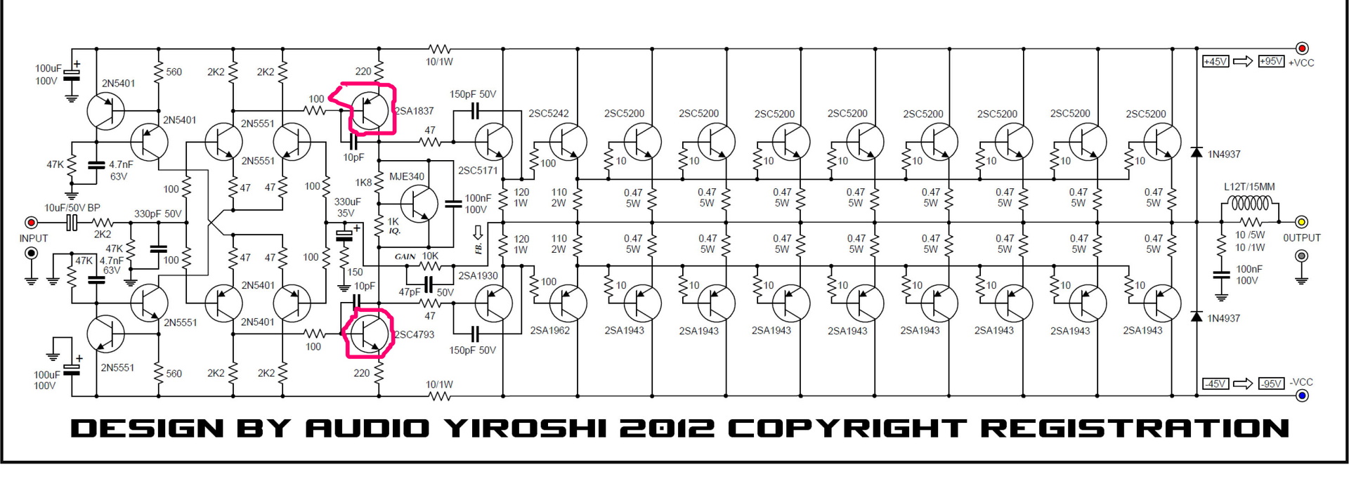

Üdvözlet Mindenkinek
Épített erősítőm élleszteném,de nem akar beindulni.A két tranzisztor (a képen megjelölve) pedig nagyon melegszik.
Próba képpen csak 1 pár végtranzisztor van bekötve (1db 2SC5200 +1db SA1943)
Segítséget alőre is köszönöm.

(#) reloop válasza mapetek hozzászólására (») Ápr 11, 2020 /
Szia! Mérd meg mekkora feszültség esik a bekarikázott tranzisztorok 220 Ω-os emitter-ellenállásain! 1 V körüli értéket várunk.
Mekkora a táp és a kimeneti egyenfeszültség?
(#) mapetek válasza reloop hozzászólására (») Ápr 11, 2020 /
Jóreggelt.
12,5 volt, és 3,7 volt.
Ez sajnos nagyon nincs rendben. Ellenőrizd le az alkatrészek értékét, a tranzisztorok helyes beültetését (lábkiosztás)!
Mutass képet a panelről és a NYÁK-tervről, hogy többen is átnézhessük!

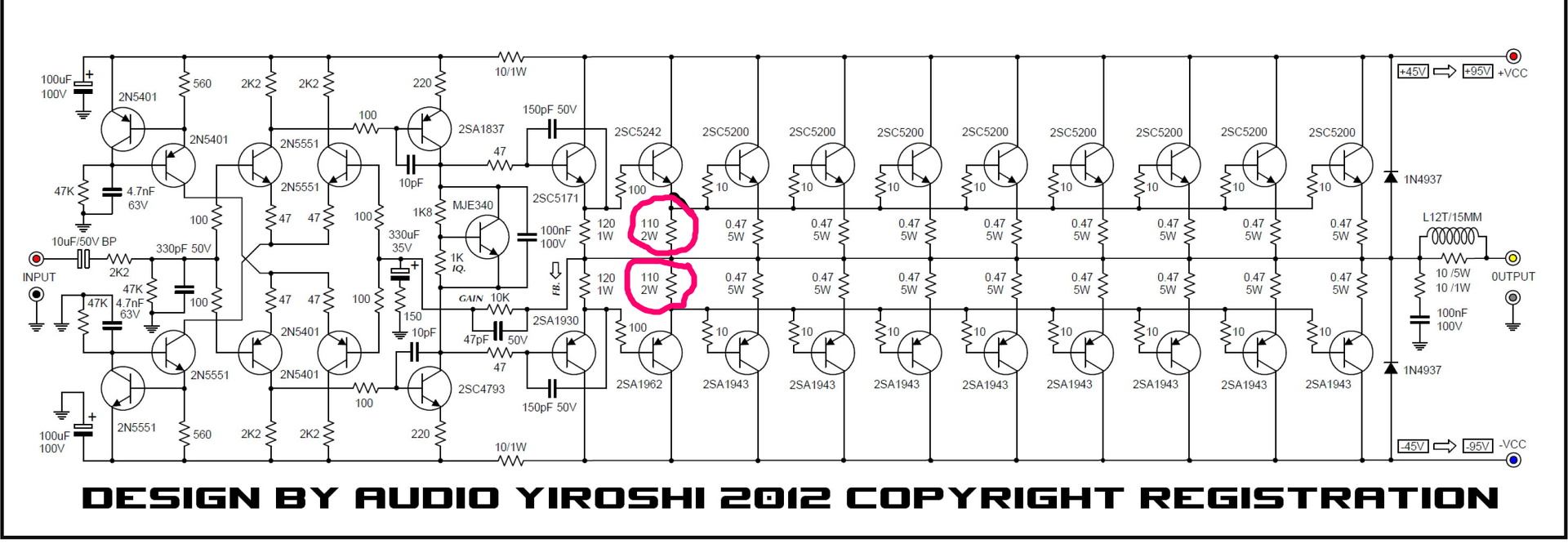

A megjelölt ellenálást csak 100 Ohmnak mérem, 110 helyett.
Ekkora eltérésnek nincs jelentősége. Mérjünk inkább feszültséget!

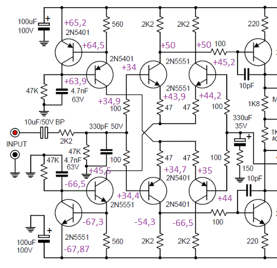

Kicsit Mórickásra sikerült.
Az értékek csak megközelítöek, mert ugrál a fesz egy kicsit.
A tápfeszem +- 67V.( Nem 59V mint korábban írtam.)

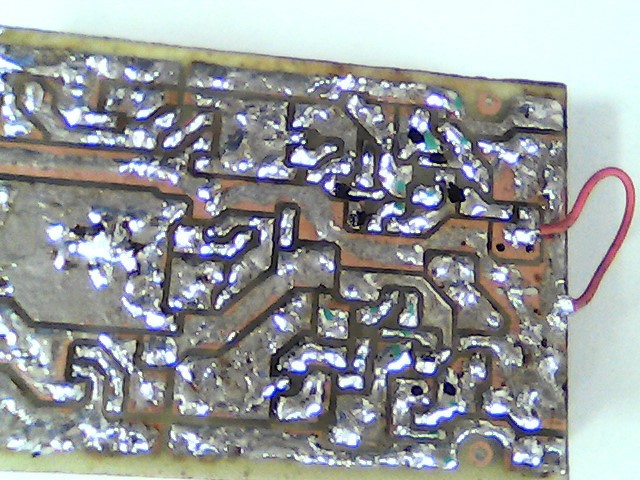

(#) tothbela válasza mapetek hozzászólására (») Ápr 11, 2020 /
Néztem a méréseket. Ha eltekintünk attól hogy a mérések során akár 3-4V-ot is változott a tápfesz és ezzel együtt a mért érték is, akkor nekem a két 50V-os mérés gyanús. Nem lehet hogy összeér valami forrasztási pont a szomszédossal? Tranzisztorok közül a két pirossal bekarikázott nem tetszik. Kaphatunk egy forrasztási oldal fotót is?

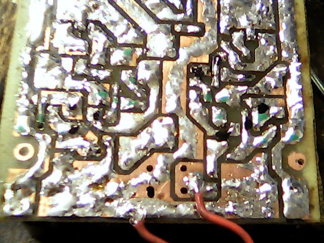

(#) reloop válasza mapetek hozzászólására (») Ápr 11, 2020 / 1
Ezt bizony le kell mosni, mert valószínűleg átvezet a szélrózsa minden irányában. (denszesz, nitró, aceton)
Próbáltam letisztázni az eredményeket. Nagyjából ezeket mérted?
Szerk.: mosás után világítsd át a panelt, hátha maradt elégtelen maratás.
A hozzászólás módosítva: Ápr 11, 2020
Átmostam,nagynyomású levegővel átfújattam.
Már csak az egyik tranzisztor melegszik. (A negatív oldali)
Mosogassam áztassam még?
Világítsd át erős fényben! Ahol találsz szennyeződést kicsit meg is kapargathatod (lehetőleg nem fémes szerszámmal). Ezt követően ismét mosd le!
Töbször átmostam , nűanyag "drótkoronggal" is átdolgoztam , 2x átvilágitva átnéztem.
Hibát nem találtam.
A kimeneten +46 voltot mérek, szkóppal mérve kicsit pulzál ,kb 2-3 voltot.
(#) mapetek válasza mapetek hozzászólására (») Ápr 12, 2020 /
Ilyen lett.
