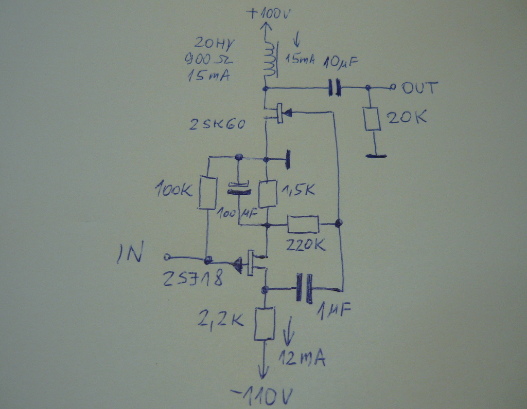

(#) tunerman válasza deebo hozzászólására (») Máj 6, 2020
Én a no NFB diver vonalon egyenlőre eddig jutottam:
"felső határfrekvencia 2,83 v eff. kimenő feszültségnél: 400 kHz -0,5dB
- feszültségerősítés 34-38 dB (ezt a V-FET-ek eltérő erősítési tényezője határozza meg)
- kimenet lezárása 20 Kohm
- THD, 1kHz, 2,83 v eff. kimeneti feszültségnél 0,025%
- THD, 1 kHz, 8 v eff. kimeneti feszültségnél 0,017% (ez a minimum érték)
- THD, 1 kHz, 28,3 v eff. kimeneti feszültségnél 0,22% "
A mérést Kikusui 418B RC oscillator -al végeztem, az 1 kHz-es mérőfrekvencián a bemenő jelem 0,01%-ot torzított."
Itt van: https://audiodiyers.hu/viewtopic.php?f=61&t=3460&start=50
Gondolom az NFB-t használó driver kapcsolások nagyon olcsón tudnak két nullát produkálni a tizedespont után - legalább 40 éve -, csak még kapott hangon kellene egy kicsit reszelni

(#) deebo válasza tunerman hozzászólására (») Máj 6, 2020
És ennek hangszóró volt a kimenetén a méréskor?
Driver....oda van írva, hogy 20k lezárással.
Tudom, ezért teljesen irreleváns az egész. Nálam hangszóróval terhelve van 0.014% THD, még az ohmikus műterhelés is nagyságrendekkel jobb lehet. Mérj damping faktort egy nem visszacsatolt csöves erősítőnél például.

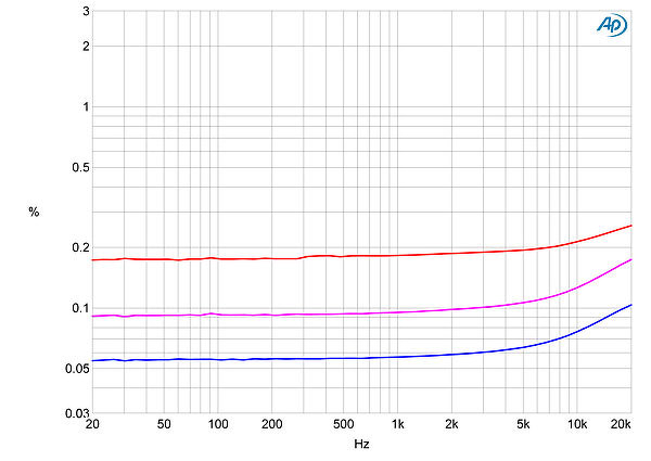

(#) mcc válasza Ge Lee hozzászólására (») Máj 6, 2020
Itt van egy példa arra, hogy nem muszáj visszacsatolást alkalmazni egy félvezetős erősítőben. A képen egy AB osztályú félvezetős erősítő THD értékeit láthatjuk 20V kimeneti feszültség mellett. A kék vonal 8ohm, a lila 4ohm, a piros 2ohm terhelés mellett.

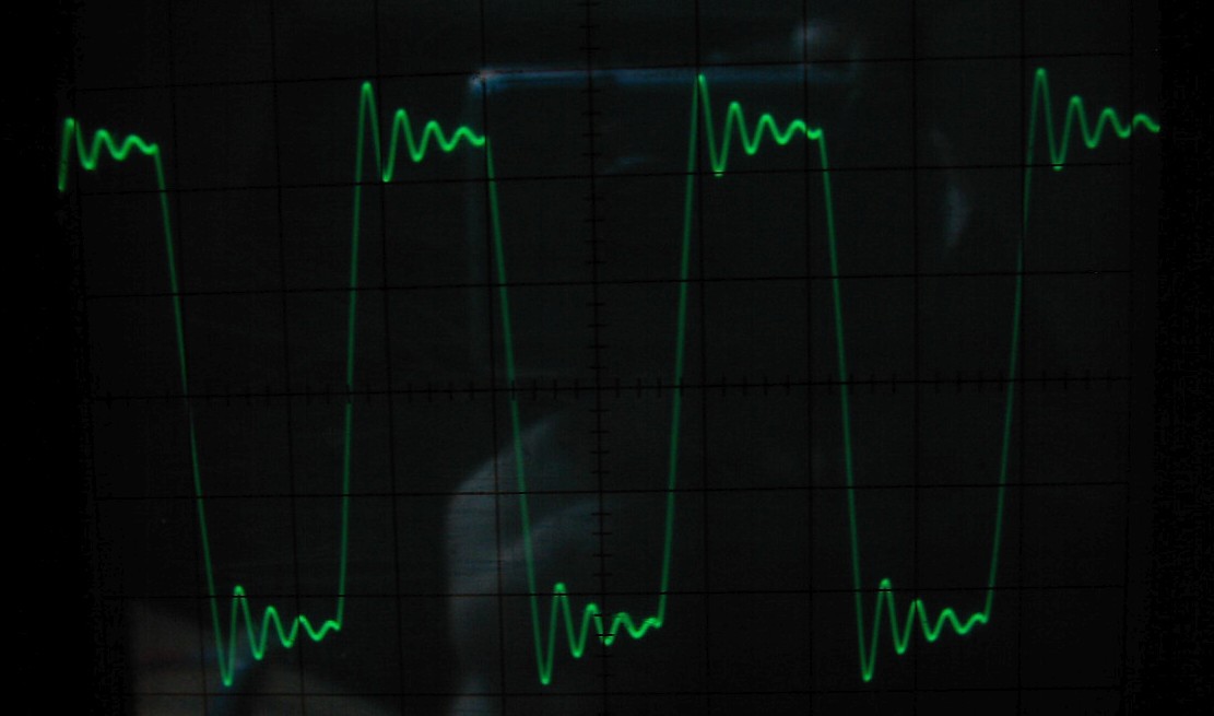

(#) deebo válasza Karesz 50 hozzászólására (») Máj 7, 2020
Véletlenül ráakadtam a gerjedő, nem túl jól sikerült erősítő jelalakjára, amiben valóban megjelennek érdekes impulzusok.

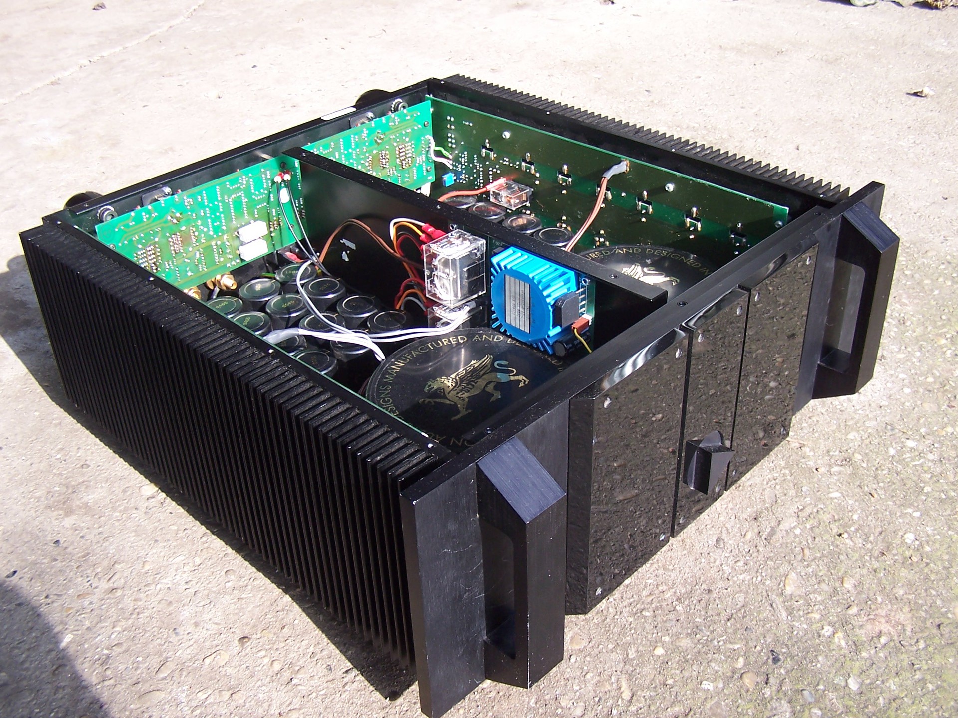

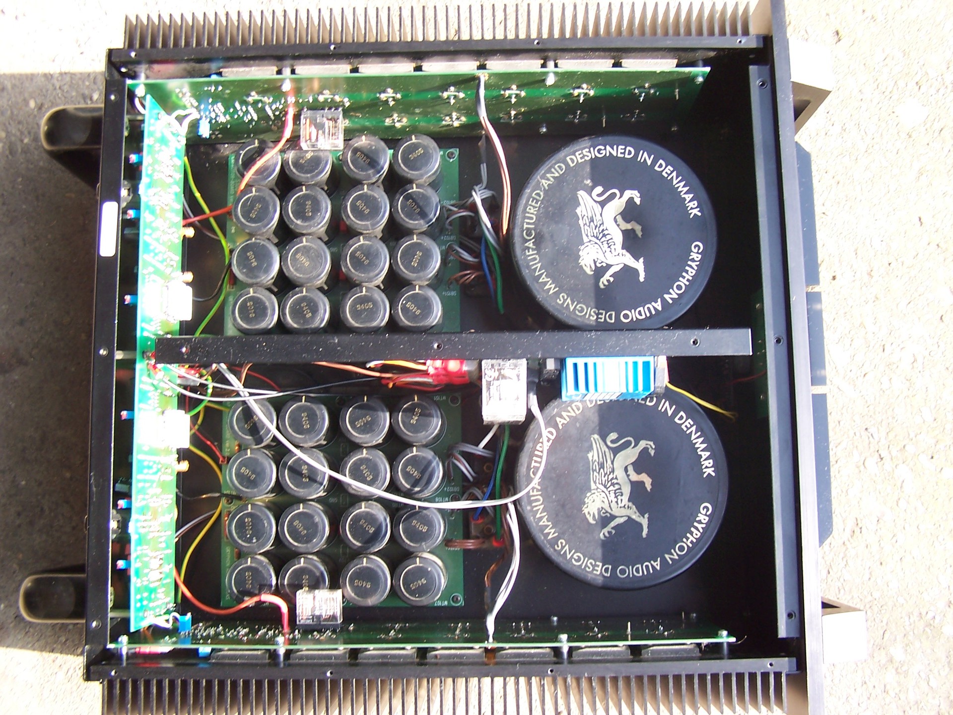

(#) Karesz 50 válasza mcc hozzászólására (») Máj 7, 2020
Nálam két "komolynak" nevezhető visszacsatolatlan erősítő vendégeskedett hosszabb ideig. A Gryphon S100 és a Gryphon Diablo. Hasonlóan szóltak, mintha testvérek lettek volna. Mindkettő keményen, csattogósan, nagyobb hangerőnél rikácsolósan és bántóan szólt. Nem tudtam megszeretni és nem vágyon erre a hangra. (Kérésre visszarajzoltam mindkettő kapcsolási rajzát.)
Az S100 THD-ját megmértem, 1W/8Ohm-on 0.01%, 100W/8Ohm 0.06%. A Diablo-t nem mertem "birizgálni" annyira gerjedékenynek mutatkozott (később át is tervezték a nyákot).
(#) Karesz 50 válasza deebo hozzászólására (») Máj 7, 2020
Szerintem ennek "csak" annyi a gondja, hogy kicsi a fázistartalék és már az instabilitás határán van. (De ezt Te is tudod.)

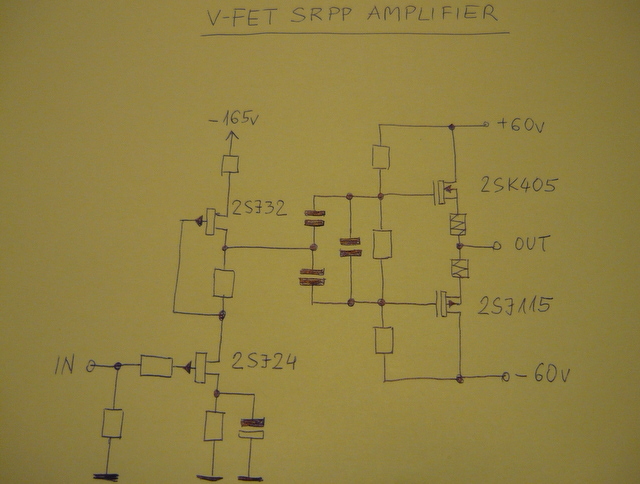

(#) tunerman válasza Karesz 50 hozzászólására (») Máj 7, 2020
Ez is 100W/8R, de biztosan koncepcionálisan és hangilag is az ellenkezője annak amit meghallgattál
Itt: https://audiodiyers.hu/viewtopic.php?f=117&t=2486
TJ.

(#) Karesz 50 válasza tunerman hozzászólására (») Máj 7, 2020
Biztosan jól szól, de nekem nem szimpatikusak a visszacsatolatlan aszimmetrikus felépítésű dolgot. Magam is elég sokat szórakoztam ilyenekkel és ez a tapasztalatom velük.
Ez azt jelenti, hogy épitettél V-FET-el működő no NFB erősítőt? Meghallgattad és összehasonlítottad más gyári készülékekkel? Mert akkor tudnánk miről beszélgetni...
TJ.
Elhiszem, hogy szépen szól... hozd el és meghallgatjuk! Mindketten tudjuk, hogy messziről jött ember azt mond amit akar, de nem gondolom, hogy kettőt is lépnék ezért a kapcsolásért.
Amúgy mely gyári készülékekkel hasonlítottad össze aminek eredményeképpen ennyire magabiztos lettél? Látva a munkáidat, nem szeretnék veled beszélgetni (olvasom az Audiodiyers-t). További sok sikert!

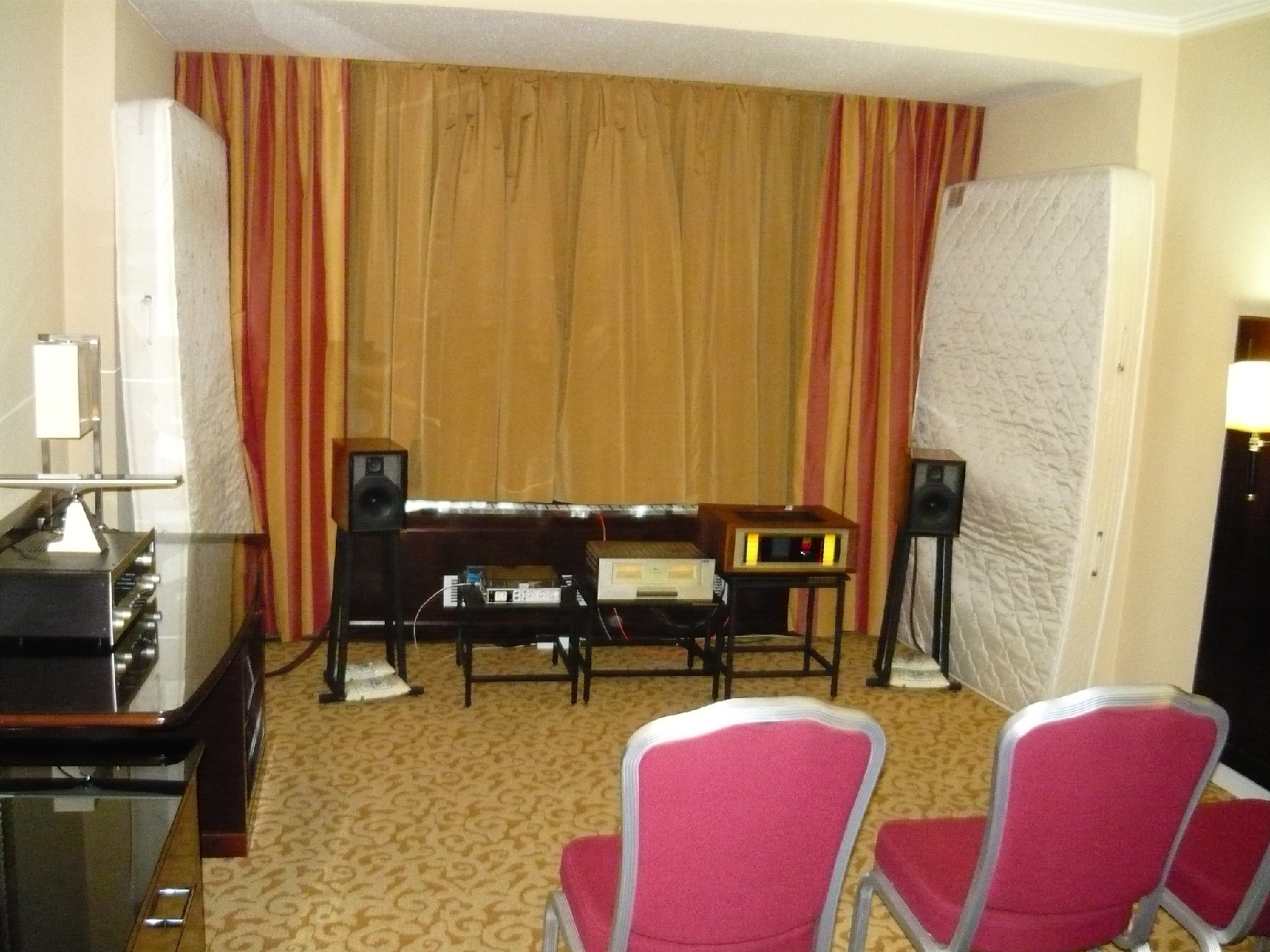

Akkor a tények - nem pedig egy "mesziről jött ember azt mond amit akar" ...
- a V-FET SRPP erősítő a 2015-ös High End Shown volt bemutatva (fotók mellékelve)
- a hétvége 2 napja alatt alatt több száz érdeklődő meghallgatta
- a tulajdonomban lévő McIntosh MC75 csöves monoblokkokkal volt összevetve
- egy Accuphase P260 végerősítővel összehallgatta a jelenlegi tulajdonosa
- a kapcsolási rajza és a megépítése az interneten mindenki számára elérhető
TJ.
