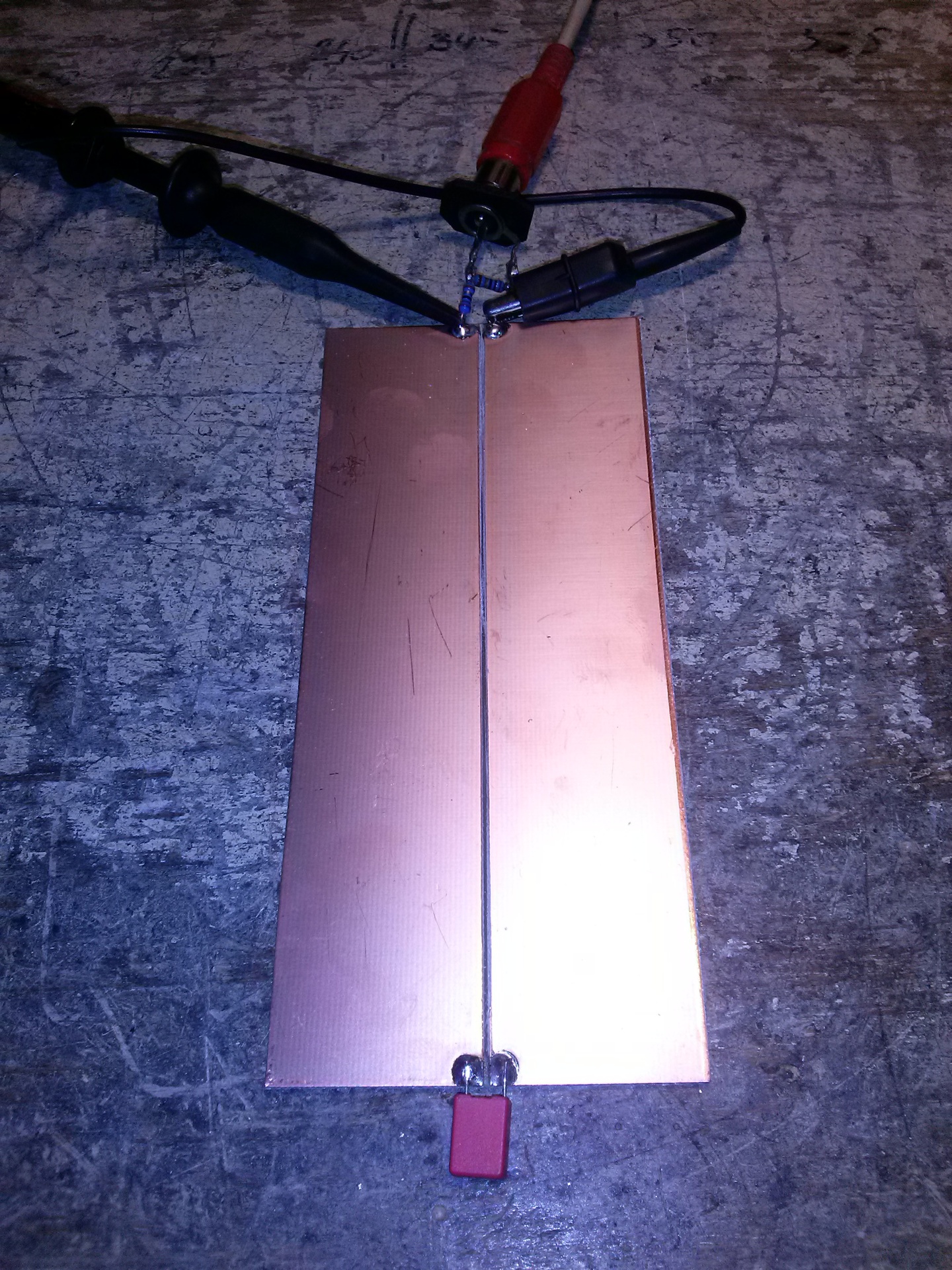

Amikor Alkotóval a "földelt kimenetű" végfok nyákját terveztük, felmerült vonalvastagság kérdése, hogy az a jobb ha keskenyek a fóliasávok, vagy az ha szélesebbek. Neki olyan információi voltak, hogy legyen keskeny, nekem pedig olyanok, hogy legyen minél szélesebb mert akkor csökken a fóliainduktivitás. Soha nem jutottam el addig, hogy mérjek is, ezt most pótoltam és közzé is tenném, hátha másokat is érdekel. 1.5 mm vastagságú üvegszálas nyákokat mértem egy- és két oldalast. A fólia vastagság 35 um. Induktivitás mérésnél 1 µF-os WIMA kondival hoztam rezonanciába a nyákot.

A nyák esetében a csíkszélesség megválasztása szerintem elsődlegesen az áramerősség függvénye kell hogy legyen, de egy alsó határértéket is szabva, a vezetősáv funkcióját is figyelembe véve. Olyan alkalmazásban ahol a vezetősáv induktivitása vagy kapacitása problémát okozhat - tehát pl. az üzemi frekvenciatartományban mutatott impedanciája nagyságrendileg összemérhető az áramkör saját impedanciájával ott kell ezzel külön foglalkozni. Pl. az esetlegesen kialakuló rezonanciáknak elejét venni további ellenállások beépítésével, amelyeknek az a funkciója, hogy ezeknek a parazita rezgőköröknek a jóságát annyira lerontsa, hogy lényegében semlegesíti a hatását.
Sok gyári készülékben láttam olyan megoldást ahol a hosszabb (pl. digitális jel-)vezetősávokat pl. soros 50 ohmos ellenálláson keresztül hajtották meg, annak ellenére hogy egyébként az áramkör nem indokolta volna ezeknek az ellenállásoknak a használatát - de a vezetősávon kialakuló reflexiókat biztonságosan alacsony szintre korlátozták. Hangfrekvenciás erősítő esetében szerintem ennek bár nem nulla, de igen kicsi a jelentősége. A vonalvezetés, a vezetősávok közötti kapacitív és induktív csatolás szerintem sokkal jelentősebb hatású, nem csak a hangra, hanem az erősítő stabilitására is.
A nyák méréshez használt 1µF-os kondi paramétereit (frekvenciafüggés, rezonancia) figyelembe vetted a nyák csíkok impedanciájának a meghatározásakor?

(#) pucuka válasza Karesz 50 hozzászólására (») Máj 8, 2020
Lehet kinevetsz, de minden darab drót egy tápvonal, a fóliacsík meg pláne az.
Nem is hogy induktivitása, de komplex impedanciája van, ami a hossza mentén folyamatosan változik.
Pusztán az a kérdés, hogy a fizikai méretei milyen viszonyban vannak a hullámhosszal (frekvenciával) A fólián levő csík pedig a vezető mellet levő dielektrikum miatt elég jól csökkenti a vezető fóliában a terjedési sebességet. Ezt használja ki a strip line technika.
Nem gondolom (bár ki tudja), hogy ezeknek a jelenségeknek a hangfrekvenciás sávban komoly hatásai lennének, de ilyen témában nem kutakodtam soha, így konkrét ismereteim sincsenek. Azért megfontolandó, hogy egy 10 km hullámhossznál mennyit számít az a néhány cm vezeték, mint hullámvezető. Szerintem a több nagyságrend különbség miatt nem sokat.

(#) Karesz 50 válasza Skori hozzászólására (») Máj 8, 2020
„A nyák méréshez használt 1µF-os kondi paramétereit (frekvenciafüggés, rezonancia) figyelembe vetted a nyák csíkok impedanciájának a meghatározásakor?”
Nem. De ha néhány százalékot tévedtem az nem sokat változtat a tényeken. A lényege az lenne a mérésnek, hogy meglepően magas a nyák kapacitása, nem gondoltam volna. A másik lényeg, hogy szépen lehet hangolni a fólia induktivitást fóliasáv szélességének változtatásával, valamint kétoldalas nyák használatával.
Egy hangfrekvenciás végfok belsejében szintén meglepően magas frekvenciák vannak jelen. Az csak kuruc legenda, hogy 20 kHz fölött nincs élet... sőt, afölött kezdődik minden. Szerintem.
„Attól, hogy az erősítő árama rángatja a tápot, még nem kell a feszültségének is drasztikusan ingadoznia.”
Pedig éppen azért méregetem most ezeket az induktivitásokat, kapacitásokat, rezgőköröket, mert az is lehet, hogy éppen ezeken (is) múlik egy kapcsolás hangja. Ha a tápfesz ingadozik, vagy áramváltozások vannak egy erősítő belsejében (már pedig mindkét jelenség ott van folyamatosan) az gerjeszti ezeket a rezgőköröket. Könnyen elképzelhető, hogy nem is csak a félvezetők "gyártják" azokat a nagyfrekvenciás impulzusokat, hanem maga vezetékezés. Persze lehet, hogy sötétben tapogatózom és nem is biztos, hogy jól gondolom.
