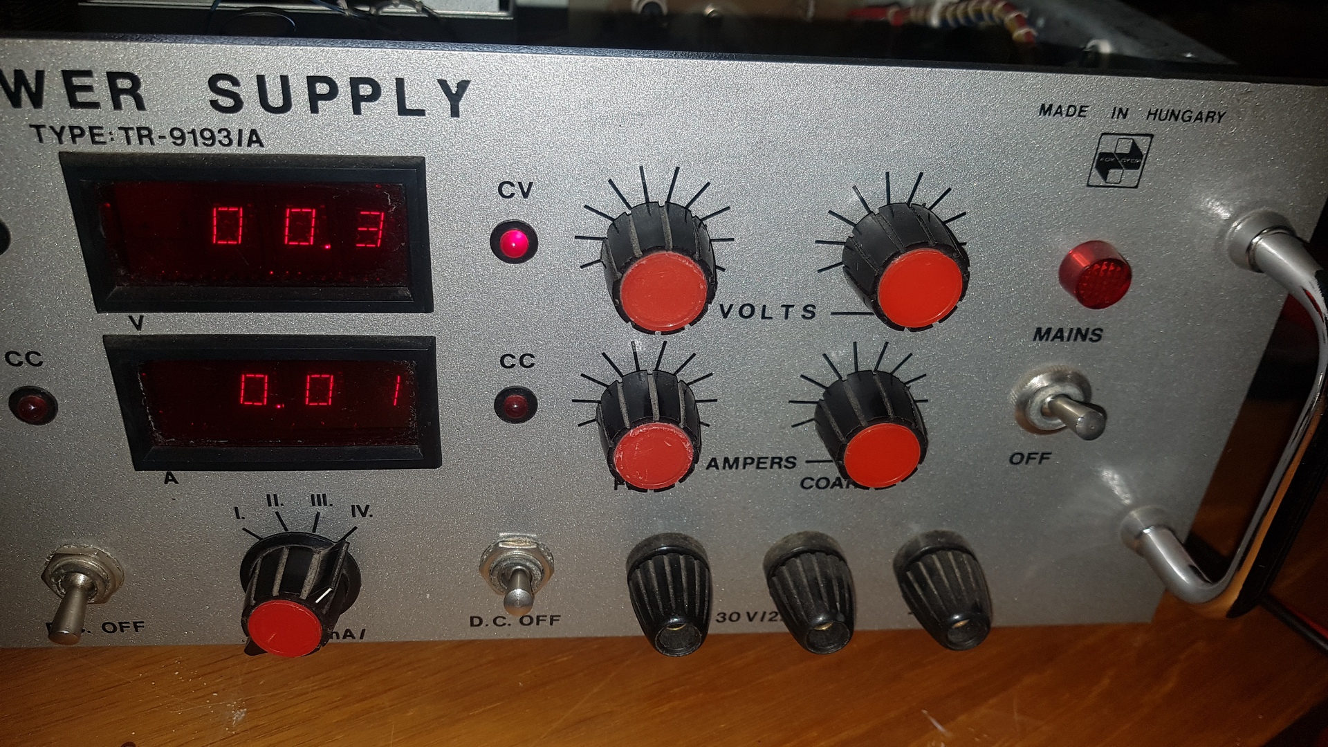

TR-9193A labortápegység IV. Oldala nem reagál a feszültség potm. állítására. Kimeneten 0 Volt. A III. oldal kiválóan üzemel. Mi mehetett benne tönkre? Van egy olyan érzésem, hogy párhuzamosan volt kapcsolva a III. Az kicsutkázva, a IV. pedig 0 Volton. Pol. Helyesen És felkapcsolva mind a kettő. Ez tönkrevághatta. Hosszú történet hogy sikerült a manőver...nézegettem égés szag nincs minden szépen egyben, egy biztosítékot kimértem az hibátlan. Továbbá a CV visszajelző kicsit vibrálva világít, a másik oldalhoz képest. (Olyan mint amikor határon van és váltana át CC-re)
Ez a FOK-Gyem MC1466 utáni "gyermeke", ahol az áramkorlátot is jelzi LED. LM324-es IC-re épül, működése alapvetően megegyezik a 9158, ill. a 9175 elvével. Az IC feszültség (és áram) szabályzása a LED-eken keresztül hat. Az R20, 1k Ohm -os ellenálláson a + feszültség a T2-es, az a T3-as, és az a T5 áteresztő tranzisztort nyitásba vezérli. Az LM324-es feszültség (vagy áram) erősítője a CV (vagy CC) LED-en keresztül "elszívja" a felesleges áramot a T2 bázisáról, így az áteresztő csak annyira van nyitva, hogy a kimeneti feszültség (vagy áram) beálljon. Az, hogy a kimeneten nincs feszültség (annak ellenére, hogy a LED-ek egyike sem szívja el a T2 bázisáról az áramot) arra enged következtetni, hogy az áteresztő, és/vagy a kisjelű tranzisztorok (T2, T3) hibásodtak meg. Ezek ellenőrzése, cseréje javasolt.
Nagyon szépen köszönöm, becsületesen leírtad!!! Meg is fogom nézni, rámérek, van benne egy BC241 vagy BC242 szemet szúrt (nem volt időm nagyon bogarászni), hogy a középső láb fel van hajtva az égbe. Milyen megoldás ez, ilyennel még nem találkoztam? Addig nem akartam belenyúlni, mert szerintem igencsak érintetlen példány ez. Nem akartam összevissza kiforrasztgatni mindent.
küldöm!Továbbá az LMIc-t nem üthettem ki ezzel a manőverrel? A hozzászólás módosítva: Máj 15, 2020
A BD 241 elvileg a 0,5A-os 5V-os részben van, mint áteresztő, ill. az 5V 4A-os részben, mint meghajtó, és azért lehet felhajtva a lába, mert ezeknél a hűtőfelület szintén a C kivezetés, így a bordán keresztül is kaphat + feszültséget.
AZ IC is elpukkanhat, ez félvezetős DC csatolt áramköröknél nem kizárt. Az IC 4 különálló műveleti erősítője 4 funkciót lát el. Ebből 2 hibajel-erősítő feladatát látja el (egyik a feszültséget szabályozza a CV LED-en keresztül, míg a másik a CC LED-en keresztül az áramhatárolást végzi, mindig az, amelyiknek a kimenete negatívabb, mint a másiké.), míg a másik két fokozat a feszültségszabályozáshoz, ill. az áramszabályozáshoz állít elő pontos referenciát. Az 5V-os részek felépítése csaknem azonos, ott azonban a T1-es tranzisztor be van kötve a visszahajló karakterisztika létrehozásához (ez a 30V-os részeknél is lehetőség, de gyárilag ez nincs "beélesítve"). A külső feszültség rákapcsolása letekert fesz szab potencióméternél leégetheti (nem feltétlenül látványosan) az R11-es 100 Ohm -os ellenállást, ill. magát a potmétert is, találkoztam már vele többször. A hozzászólás módosítva: Máj 16, 2020
Első körben ellenőrzöm T1 és T2-t. Ezek azok, ha jól gondolom?
Igen, ezek. A + kivezetéshez van minden segéd-tápfeszültség rögzítve, így ahhoz képest egyszerű feszültségméréssel lehet ellenőrizni a tranzisztorok állapotát. Az áteresztő bázisán + 0,6V, és így a meghajtó, és a kis fémtokos BC 107A bázisán is 0,6V-al emelkedik üzemszerűen a feszültség, tehát ott 1,8V körül kéne lennie. Ha terhelés is van rajta, A-onként 0,5V (max. 2A-nál 1V) rájön még, ami az áramfigyelő ellenálláson esik. Ha bármelyik tranzisztoron nagyobb feszültség esik a B-E között, az biztos hibás.
Győzelem, az R11 égett el. Nagyon jól leírtad. Így már jobban értem a működését. Nem kell úgy bogarászni, meg lesni a rajzot! Ezer köszönet!
