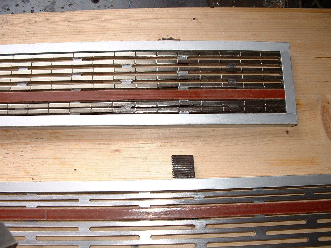

Nem, nem. Én tényleg csak csinálom. Pl. ilyet is készítettem mint ami a fotón van. Hibryd, hagyományos és magneto planár rendszerű 3 utas, tiszta mahagóniból megépítve. A mélysugárzó SEAS. A mai napig működik. 630 darab Neo mágnes van beleépítve, mint az a másik fotón is látszik. No persze csak egy része. A harmadik fotó a működési alapelvet mutatja, illetve azt, hogy hogy néz ki a magas és a középsugárzó. Persze tudom, hogy ez sem jó, de azért szép hangja volt, s mindenki szerette.
