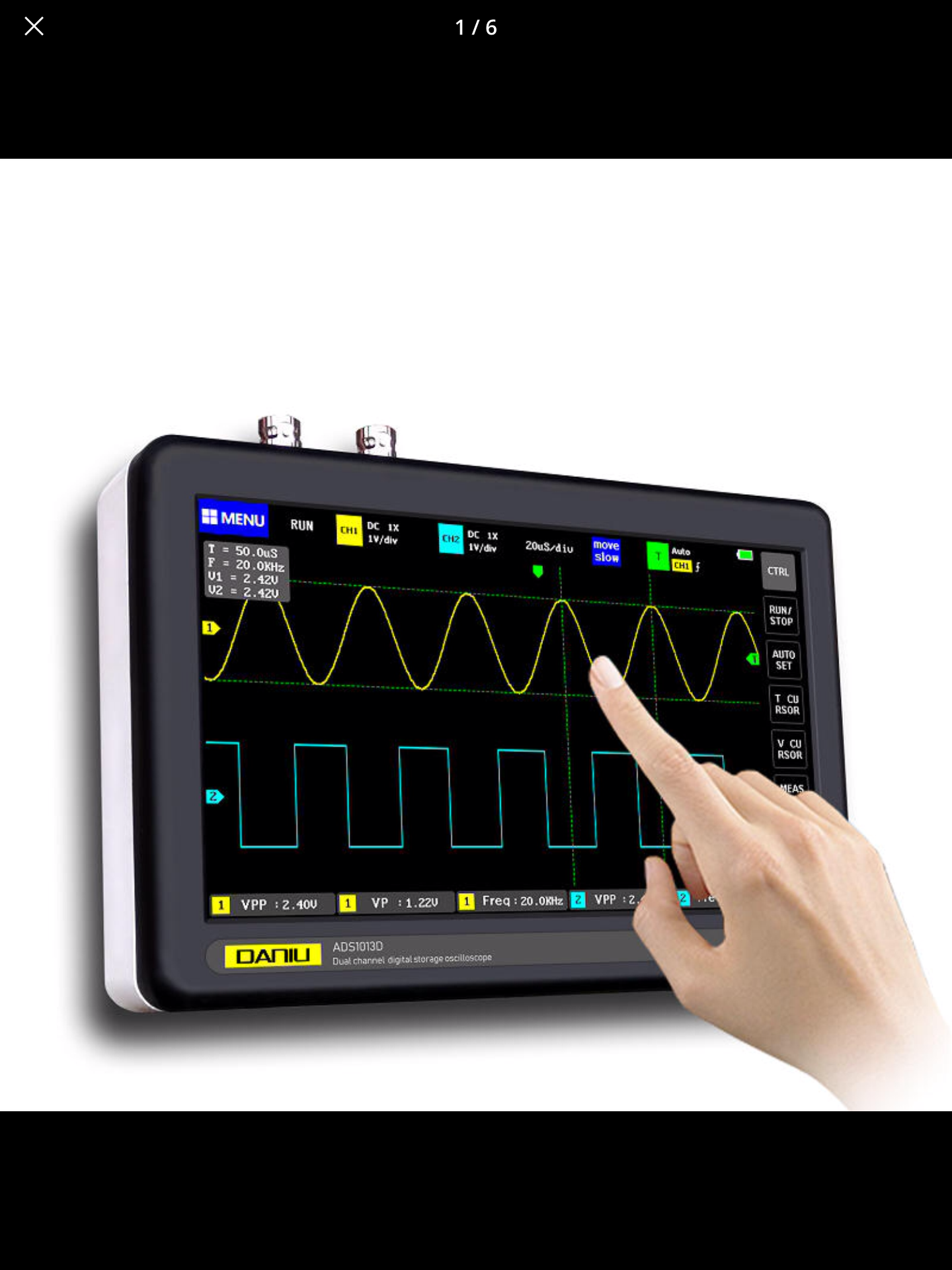

(#) Massawa hozzászólása Jún 17, 2020 /
Látta már valaki ezt az uj müszert?
Nagyon jo jellemzöi vannak ( egész kézikönyv elérhetö), kivéve az érzékenységet amit 50 mV-ban adnak meg. Gyakorlatban több nem is igen kell (ill arra ott a jo öreg Tek), viszont hordozhato, szép nagy LCD-vel és helyet sem igen foglal.
(100MHz-s)
Lehet, hogy veszek egyet.

(#) nagym6 válasza Massawa hozzászólására (») Jún 17, 2020 /
„kivéve az érzékenységet amit 50 mV-ban adnak meg.”
legtöbbször 1/10 mérőfej kellhet, akkor már csak 500 mV az érzékenység. Nem sok.
(#) Massawa válasza nagym6 hozzászólására (») Jún 17, 2020 /
Ilyen szondákat is adnak hozzá. Nem egészen világos miért sikerült az érzékenység 50 mV-ra mikor van nekik egy egycsatornás müszerük is, az 5 mV-t tud.
Sajnos linket nem tudok az Appbol küldeni, de mindenki árulja Aliexpress, Banggood, ebay
Pld.. itt.
Gyanús, hogy csak egy pixelnyi függőleges irányban a rajzolat. Talán "sávot" nem tud, arra gondolok pld.: 1Mhz szinuszjel 1ms eltérítésnél sáv rajzolat lesz. Vannak szkópok, amelyek ilyenkor is csak egy pixelt rajzolnak függőlegesen egy pixel helyén, tehát nem sávot, csak cikkcakk vonalat előbbi példámnál maradva.
(#) szn55 válasza Massawa hozzászólására (») Jún 17, 2020 /
Szia! Bátran vedd meg, nekem van és ennyi pénzért kiváló! Üdv: Nándi
(#) Skori válasza Massawa hozzászólására (») Jún 17, 2020 /
Ezt írják:
„Vertical sensitivity: 50 mV/div ~ 500 V/div”
Ha az 500V/DIV igaz is (bár hihetetlenül soknak tűnik), akkor szinte 100%, hogy 10-es osztóval értendőek a megadott értékek.
Ennyiért nagyon jó vételnek tűnik!
