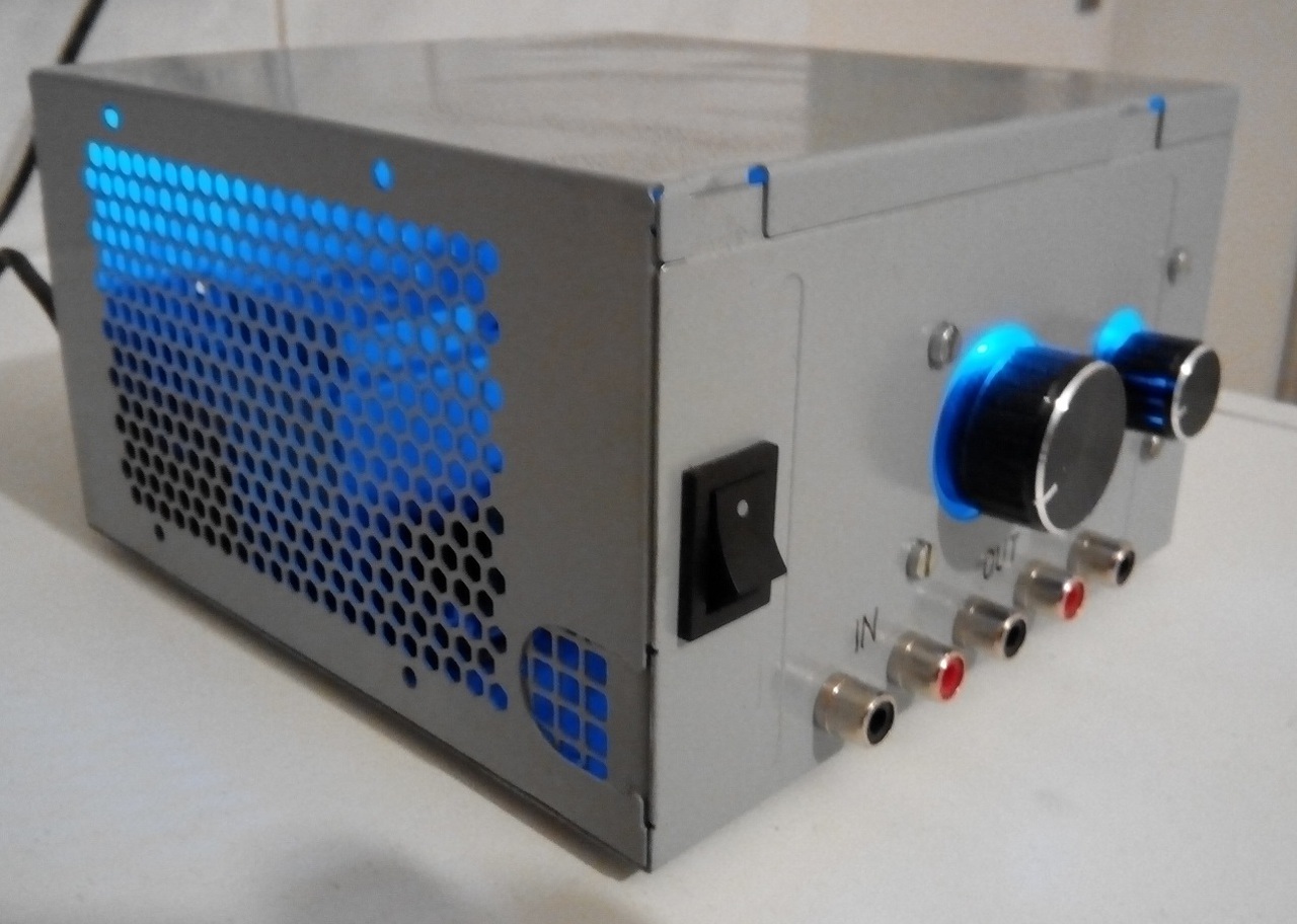

Áttelepedtem a mélynyomó aktivizálása miatt. A "Hangdobozok..." topikban már vázoltam a problémámat, összefoglalnám, miben kérek segítséget. 2 db mély nyomó van, tehát oldalanként 1-1 készülék. Az egyik megoldásnál ugyan passzívan is megoldható a feladat, de szükség lenne egy állítható alul áteresztőre. Ekkor a hangdobozaim komplett mély átvitelét kiváltanám a mély nyomóval, ami az eredeti átvitelt javítaná reményeim szerint. 1, A lehető legmélyebb (30-40Hz) frekvenciától a gyári doboz 450 Hz-es keresztezési frekvenciájáig. A hangdoboz bi-kábelezhető, az ottani mélynyomó kihagyható... 2, A meglévő doboz mély átvitelének kiegészítése az új bass-reflex dobozzal ca, 30-120Hz-ig. Az első és második esetben valószínűnek tartom, hogy kell egy változtatható áteresztő, amivel megtalálom kísérletileg, méregetve a megfelelő keresztezési frekvenciákat. Aztán az első esethez méretezhető passzív váltószűrő. Második esetben az induktivitás olyan nagyságú szükségeltetik, hogy passzív eszköz gazdaságtalan árban, méretben lehetséges csak. Ha jónak gondoljátok az általam írt lépéseket, melyik elektromos megoldást ajánlaná, akinek ebben gyakorlata van? A hozzászólás módosítva: Máj 24, 2020

Talán a jövőt tekintve az lesz a legoptimálisabb megoldás, hogy a 2 db STK-t egy közös dobozban, sztereo erősítőként megépítem és bele az elektronikus váltó művet. Így, ha valamikor aktualitását veszíti a szűrő rész, közönséges sztereó készülékként is használható. Ez talán jobb megoldás, mint a mélynyomó dobozokba az erősítőt belefaragni... Apropó, elképzelhető, hogy az eddigi elképzelésemmel ellentétben csak 1 db aktív váltó elektronikát érdemes készíteni, vagy külön állíthatóvá tenni a két oldalt - mély nyomó - tekintetében? Vagyis a két végfok elé 1-1 szűrőegység. A hozzászólás módosítva: Máj 24, 2020
Ezzel kicsit megfogtál, mert notóriusan 100 Hz-nél váltok akár zárt, reflex, vagy bandpass a mélysugárzó és csak egy mélyládát használok a kioltások elkerülése végett.
Tekintettel a költségere nyugodtan lehet sztereó az aktív váltó. Ismét egy példa.
Ezt úgy értsem, hogy mindegyik (L-R) erősítő elé egy önálló szűrő?
Igen, mindkét csatorna kaphat független crossovert.
