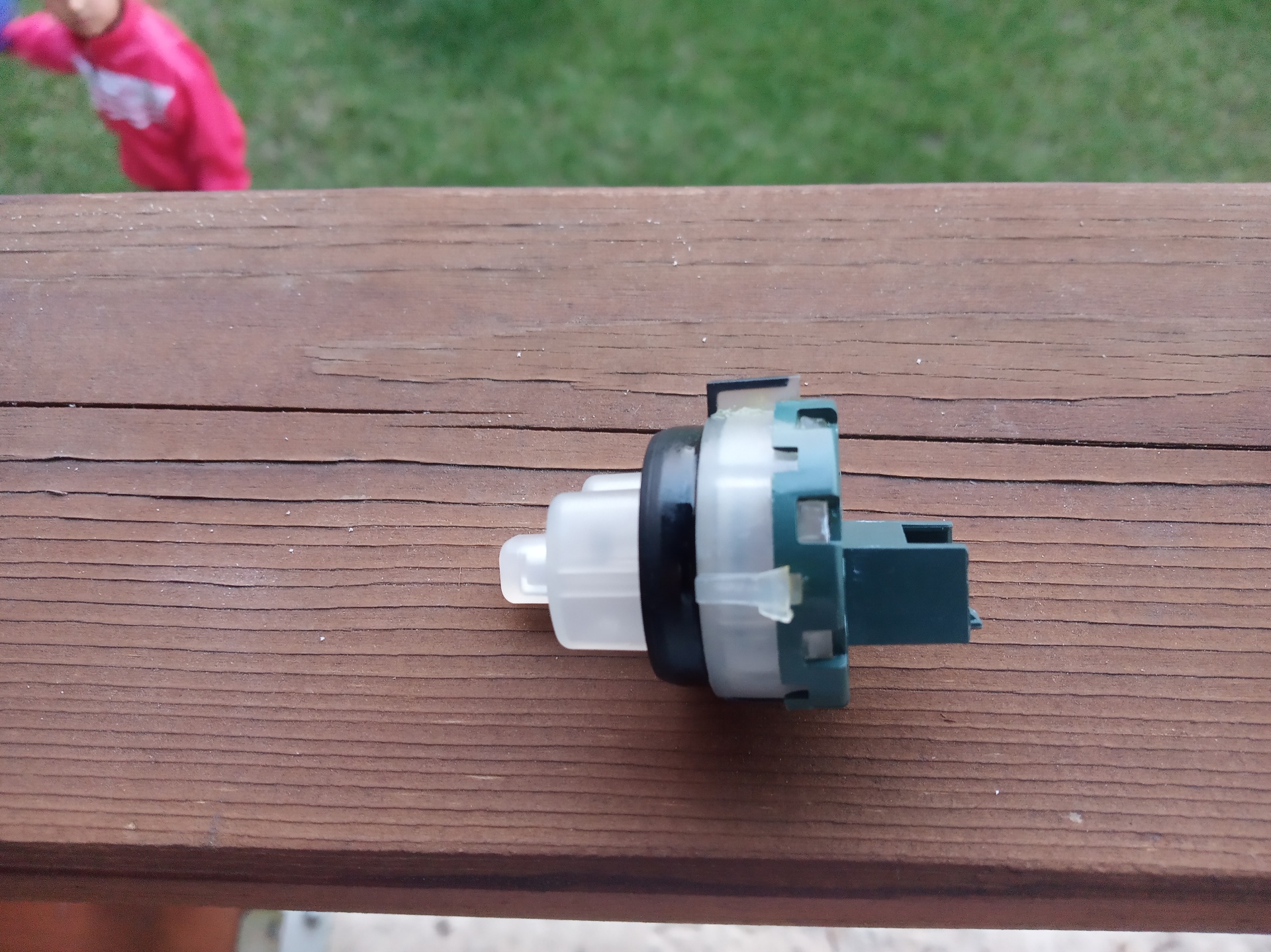

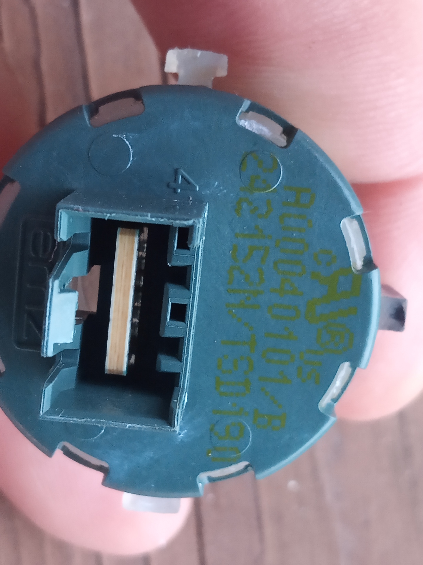

Egy electrolux esl 5201 lo típusú mosogatógép olyan hibát produkál hogy nem fűti a vizet. Szűrő rendben fűtőszáll rendben a kábelek a helyükön a vezèrlőn lèvő relèk jók.hibát nem jelez.
A hőmérséklet èrzèkelőn nem tudom milyen ellenállás èrtèket kellene mèrnem. Illetve egyèb ötletek is jól jönnènek.
Segítségetek előre is köszönöm!

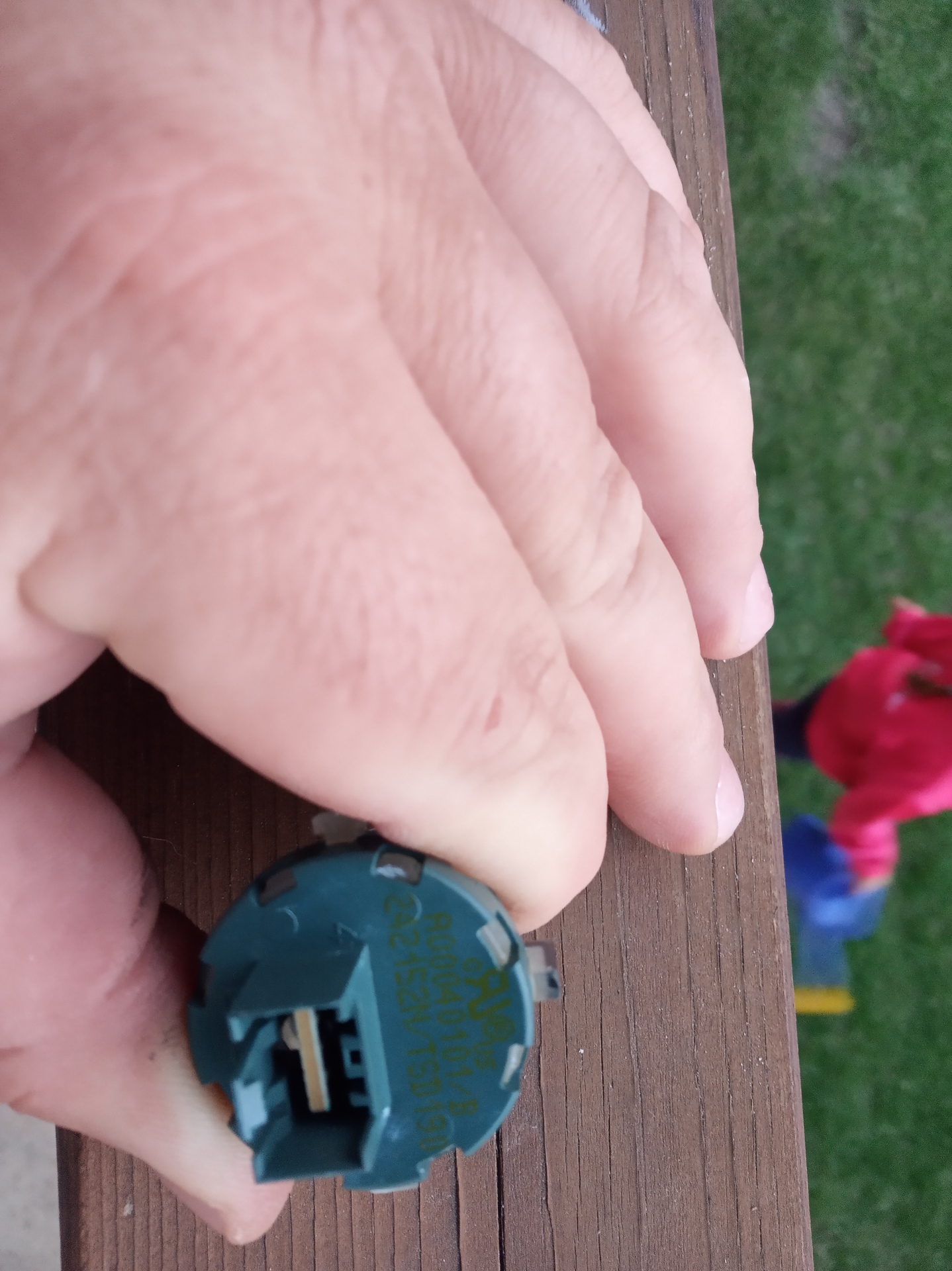

(#) Dozis válasza Dozis hozzászólására (») Jún 3, 2020 /
A szenzorról csatolok kèpet.6,5-7kohm az ellenállás rajta szobahőmèrsègleten csatiban mèrve is ès magán az alakatrèszen is.

(#) philips100 válasza Dozis hozzászólására (») Jún 4, 2020 /
Szia,
Ha az a műanyag áttetsző és villa alakú akkor a víz szennyezettségét figyeli. Van benne egy led és egy fototranzisztor. A tiszta vízen áthalad a led fénye, a koszoson nem annyira. Ezt érzékeli a tranzisztor.
(#) Dozis válasza philips100 hozzászólására (») Jún 4, 2020 /
Igen áttetsző ès mèg a kielemzèsedből kimaradt hogy van rajta egy pcb nyulvány amin van egy ntc ellenállás ami ugyebár a hőmèrsèkletre változtatja az èrtèkèt ès hogy minnèl pontosabban mèrjen ez a rèsz be van kenve hővezető pasztával. Valami ötletet nem kaphatnák merre keresgèljek mèg?
