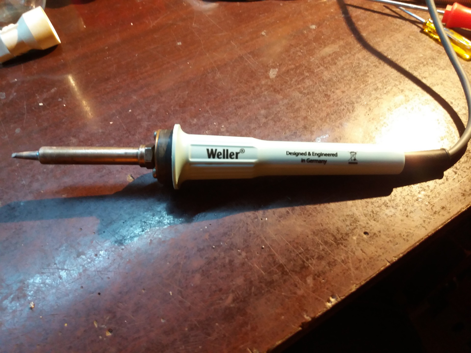

Én még valamikor a Wesselényi utcában egy elektronika boltban vettem a Puskás Tivadar Kisszövetkezet által hazailag (talán valami licenszben) utángyártott "Weller-szerű" forrasztó-pákámat - szinte fillérekért. Valami 4-5 ezer forintért! (árában az az "eredetihez képest" bakfitty!)!) A valóban eredeti már akkoriban 20-25 ezerbe került! Aztán majd 20 évig elkattogott nekem, de aztán a nyelét (azt a bugyikéket) már gyakran ragasztgatni kellett ... És akkor aztán megtaláltam lehetőséget az "alapgép" teljes felújítására - egy Weller forgalmazó magyarországi cég alkatrész-kínálatában. Megoldottam úgy a régi "Puskás pákát", hogy mára csaknem eredeti Weller-nek látszik! Én nem követem folyamatosan nyomon a legújabb nagyipari páka-trendet, hogy a mindenféle kódszámokkal a mindenféle szuper-hiper forrasztópákákat kövessem nyomon. (pl. PACE, ERSA I, VARIO2, stb.) Nekem - a "barkács amatőrnek" - bőven elég házi munkámhoz a régi kattogós, ámde önerőből (és viszonylag olcsón) sajátkezűleg felújított "Weller"!

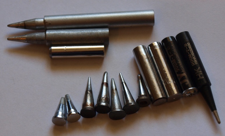

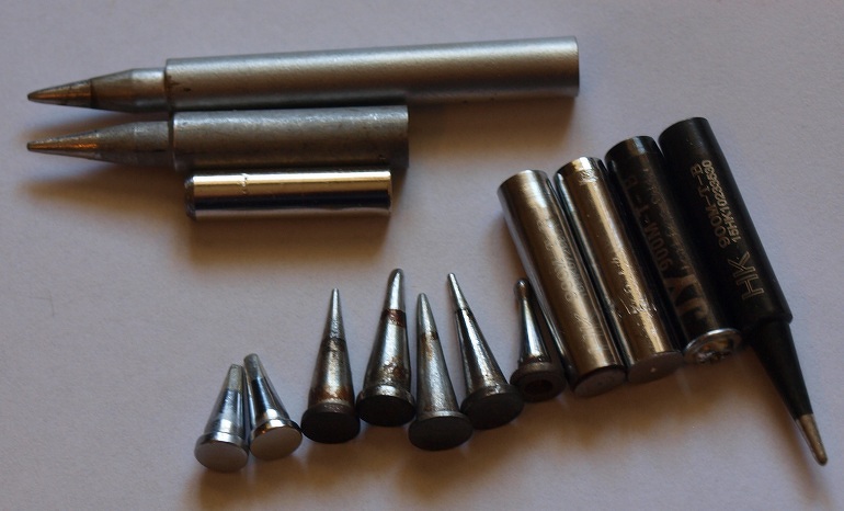

Ja, majdnem elfelejtettem: időközben átalakítottam egy JLT02 és egy Fahrenheit 28011-es pákát Hakko kompatibilissé.
Ráadásul, hogy még megtévesztőbb legyen a képen egy weller LTH hegy van a pákában... A 28011 pákához venni kell egy 28013 csúcshüvelyt és kiszedve a fűtőbetétet el kell vágni a burkoló fémcsövet a megfelelő hossznál. Belerakjuk a hakko fűtőbetétet és van egy normál, durung nyeles hakko hegy kompatibilis pákánk, amibe adapterrel a weller LT sorozatú hegyek is jók... A JLT02 pákámat meg sok év után kinyírtam. Elgörbült kissé a hőtágulás miatti feszültségtől, ezért elkezdtem feszegetni. Kiszakadtak a csavarok és a fűtőbetét egyik drótja. Nem akartam kidobni. Hosszabb csavarokkal pótoltam a régi rövideket, amiknél kiszakadt a menet, a fűtőbetétet szétvágtam és átalakítottam ezt is úgy, hogy kapott egy hakko klón fűtőbetétet. Hulladék újrahasznosításra pár példa: A hozzászólás módosítva: Jún 1, 2020
Ja ezt a Fahrenheit 28011-et csak ezért a kísérletért vettem, hogy milyen lenne egy "normál durung nyelű" masszívabb hakko kompatibilis páka. Ilyet ugyanis nem árul készen a kínai.
(Zsír új állapotában szadultam szét szegényt... ) Egészen tűrhetőre sikerült. Mindenféle hegy felmegy rá most már. Hakko, Weller, SMA050, Solomon, meg a saját régi hegyét is vissza tudom tenni rá egy adapterrel, de az eredeti hegye persze nem nagy szám egy wellerhez képest... Az weller adapter elkészítéséhez el kell vágni egy gagyi 900M hegyet, úgy, hogy a végén maradjon egy 1,5mm vastag réz réteg még. Síkra köszörüljük, kifúrjuk 2-es fúróval, belehajtunk egy csavart, ezt megint síkra köszörüljük olyan 0,5mm vastagra, mert a vas nem igazán jó hővezető... Vagy nem csavarozunk, hanem egy vasréteget rágalvanizálunk a rézre... A fényképen mindkettő megoldás látható. (Az elvágott SMA050 és Solomon hegyekre pl vasat galvanizáltam.) Megéri szenvedni a weller adapterrel, mert azért a weller hegy hőátadásban, oxidációban, stb eléggé érezhetően jobb a kínaiaknál... Ha jól csináljuk az adaptert, ugyanolyan jó lesz a hőátadás is, mintha egy eredeti WSP pákán lenne a hegy... A hozzászólás módosítva: Jún 1, 2020

Jelenleg így néz ki az általam felújított és valamikori "Puskás Tivadar Kisszövetkezet" által gyártott (?) és forgalmazott Weller pákám.
Valójában az én barkács- és elektronikai céljaimra - bizony otthon BŐVEN megfelel!

Mivel Hakko klón, ezért rendelhetsz hozzá töménytelen fajta tartalék pákát aliról. 5 lyukú mikrofon csatlakozós kell hozzá, amiben A1321 fűtőbetét van. (nem 1322) Szerintem jó pl hozzá a YIHUA 907F, vagy valami olcsóbb variánsa is... Vagy pl bármilyen gagyi 1000Ft-os A1322 fűtőbetétes cucc is, csak akkor pl kicseréled a fűtőbetétet HAKKO FX888 fűtőbetétre (kb 6000Ft). Az sok évig bírja napi 8 óra használattal is. Ezek mind kompatibilisek egymással... De a gyárilag hozzá adott páka is állítólag, a marketing szerint ipari használatra is alkalmas. Ja és fentebb látható módon lehet hozzá weller adaptert készíteni és akkor a WSP80 hegyek is jók hozzá... Én pl összemókoltam pár ilyen pákát weller hegyre :
