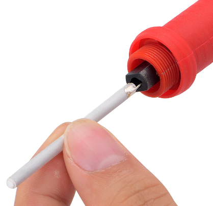

Ja, majdnem elfelejtettem: időközben átalakítottam egy JLT02 és egy Fahrenheit 28011-es pákát Hakko kompatibilissé.
Ráadásul, hogy még megtévesztőbb legyen a képen egy weller LTH hegy van a pákában...
A 28011 pákához venni kell egy 28013 csúcshüvelyt és kiszedve a fűtőbetétet el kell vágni a burkoló fémcsövet a megfelelő hossznál. Belerakjuk a hakko fűtőbetétet és van egy normál, durung nyeles hakko hegy kompatibilis pákánk, amibe adapterrel a weller LT sorozatú hegyek is jók...
A JLT02 pákámat meg sok év után kinyírtam. Elgörbült kissé a hőtágulás miatti feszültségtől, ezért elkezdtem feszegetni. Kiszakadtak a csavarok és a fűtőbetét egyik drótja. Nem akartam kidobni. Hosszabb csavarokkal pótoltam a régi rövideket, amiknél kiszakadt a menet, a fűtőbetétet szétvágtam és átalakítottam ezt is úgy, hogy kapott egy hakko klón fűtőbetétet. Hulladék újrahasznosításra pár példa:

(#) Bartos77 hozzászólása Jún 1, 2020 /
Ja ezt a Fahrenheit 28011-et csak ezért a kísérletért vettem, hogy milyen lenne egy "normál durung nyelű" masszívabb hakko kompatibilis páka. Ilyet ugyanis nem árul készen a kínai.
(Zsír új állapotában szadultam szét szegényt... )
Egészen tűrhetőre sikerült. Mindenféle hegy felmegy rá most már. Hakko, Weller, SMA050, Solomon, meg a saját régi hegyét is vissza tudom tenni rá egy adapterrel, de az eredeti hegye persze nem nagy szám egy wellerhez képest...
Az weller adapter elkészítéséhez el kell vágni egy gagyi 900M hegyet, úgy, hogy a végén maradjon egy 1,5mm vastag réz réteg még. Síkra köszörüljük, kifúrjuk 2-es fúróval, belehajtunk egy csavart, ezt megint síkra köszörüljük olyan 0,5mm vastagra, mert a vas nem igazán jó hővezető... Vagy nem csavarozunk, hanem egy vasréteget rágalvanizálunk a rézre... A fényképen mindkettő megoldás látható. (Az elvágott SMA050 és Solomon hegyekre pl vasat galvanizáltam.)
Megéri szenvedni a weller adapterrel, mert azért a weller hegy hőátadásban, oxidációban, stb eléggé érezhetően jobb a kínaiaknál... Ha jól csináljuk az adaptert, ugyanolyan jó lesz a hőátadás is, mintha egy eredeti WSP pákán lenne a hegy...
