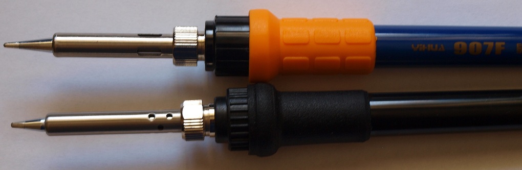

(#) Bartos77 válasza satlokk hozzászólására (») Jún 3, 2020 /
Szerintem ez a legjobb forrasztó állomás ebben az árkategóriában...
Mivel Hakko klón, ezért rendelhetsz hozzá töménytelen fajta tartalék pákát aliról. 5 lyukú mikrofon csatlakozós kell hozzá, amiben A1321 fűtőbetét van. (nem 1322) Szerintem jó pl hozzá a YIHUA 907F, vagy valami olcsóbb variánsa is...
Vagy pl bármilyen gagyi 1000Ft-os A1322 fűtőbetétes cucc is, csak akkor pl kicseréled a fűtőbetétet HAKKO FX888 fűtőbetétre (kb 6000Ft). Az sok évig bírja napi 8 óra használattal is.
Ezek mind kompatibilisek egymással...
De a gyárilag hozzá adott páka is állítólag, a marketing szerint ipari használatra is alkalmas.
Ja és fentebb látható módon lehet hozzá weller adaptert készíteni és akkor a WSP80 hegyek is jók hozzá... Én pl összemókoltam pár ilyen pákát weller hegyre :
