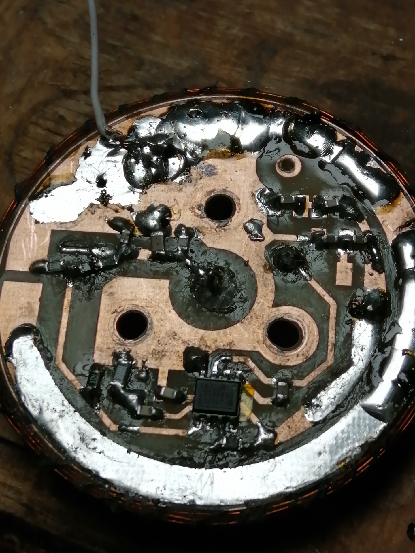

Terheletlenül.Terhelve sem.Monjuk van 10V bemenő fesz akkor 4,6V a kimenet.De ha 14V a bemenet, akkor csak 3,8V a kimenet.Na ez a problémám.És ahogy növelem a bemeneti feszt,annál kisebb a kimeneten a fesz.Terhelve is.
(#) dara válasza dara hozzászólására (») Jún 8, 2020 /
Egy dsPic30 kellene működtetnem erről az áramkörről,ezért míg nem megfelelően működik nem merem rákapcsoni.Ja nem mondtam,a bemeneti fesz növelésével,csökken a kivehető áram is.Teljesen tanácstalan vagyok.

Pontosan megegyezik az ajánlott kapcsolással? Mit tud az induktivitásod? Bírja a frekvenciát?
(#) dara válasza Kovidivi hozzászólására (») Jún 8, 2020 /
Hát nem tudom mit tudunk levonni a képből ha rakok fel,de holnapra meg lesz.
Teljesen a gyártó alapkapcsolása.
(#) dara válasza erbe hozzászólására (») Jún 8, 2020 /
Elsőre sárga fehér thoroidra tekert 14uH raktam bele.Utána kék elvileg nagyobb frekis magot raktam de semmi változás a kettő között.Mind kettő ua a tulajdonságot mutatta.Hát nem tudom de nem gondolom hogy a vas miatt lenne a betáp növelésével a kimeneti teljesítmény csökkenés?Azt gondoltam hogy evvel az ic vel a bemeneti fesztől független kimenetem lesz,stab 5V ra.Az adatlapja azt is írja.Akkor a bemeneti feszem változásával miért változik a kimenetem terheletlenül is.Terhelve meg persze.

Itt vannak a képek.Kétoldalas nyák,és a vezetéknélküli energiaátvitel amire mondtam hogy változik a kapcsolás tápfesze.Kissé össze van gányolva a nyák a sok forrasztástól.Az ic alatt is megy vezetősáv ezért alatta kaptonszalag van hogy a hűttőfelület ne okozzon zárlatot.

Az imént jutott eszembe hogy labortápról tápláljam meg az áramkört,hát mégiscsak működik tartja a kimeneti feszt.Akkor az energia átvitelem kavar be a működésbe.
(#) ferci válasza dara hozzászólására (») Jún 9, 2020 /
Arra azért figyelj, hogy van-e jobb vas is, mert az adatlap 340 kHz frekit ír és az már nem semmi.
A tekercsnek pedig nagyon közel kell lenni az ic-hez, a sw lábhoz. Itt valahogy nem úgy néz ki.
Azt írod, kapton van alatta - pedig az ic hasát le kéne forrasztani a fóliára, hűtésként ( adatlap ).

Ez már előre lépés. Lehet, hogy a betápja nem volt megfelelő? Túl kevés a kondi az IC lábánál? Van egyáltalán valami értelmes méretű a nyákon (pl. 100uF?).
Szegény IC szabályozna, csak lehet, nincs miből, mert beesik a betápja és lekapcsol?
Kérdezni csak akkor lehet, ha van mihez kapcsolódóan kérdezni. Eddig azt se tudtunk, hogy a DC-DC tápja egy vezetéknélküli megoldás, nagyfrekvenciásan lüktető feszültség, ami egy tekercstől ered.
Lehet nincs is az adó és a vevő összehangolva? Én először DC-DC nélkül terhelném a vevőt, izzóval. Ha ott átmegy a 6W, akkor lehet gondolkodni, hogy mi stabilizálja (plusz ki lehet mérni, hogy honnan, hova zuhan be a feszültség terhelésre).

Nem zavarja meg induktív úton a vezetéknélküli energiaátvitel a 10 uH-s tekercsedet?
(#) dara válasza Kovidivi hozzászólására (») Jún 9, 2020 /
A bemeneten 2x22uF,a kimeneten 22µF van.Most már én is az átvitelre gyanakodnék,ahogy ferci is írta lehet hogy a frekik összeakadnak.Megnézem mégegyszer csak az átvitel teljesítményét.

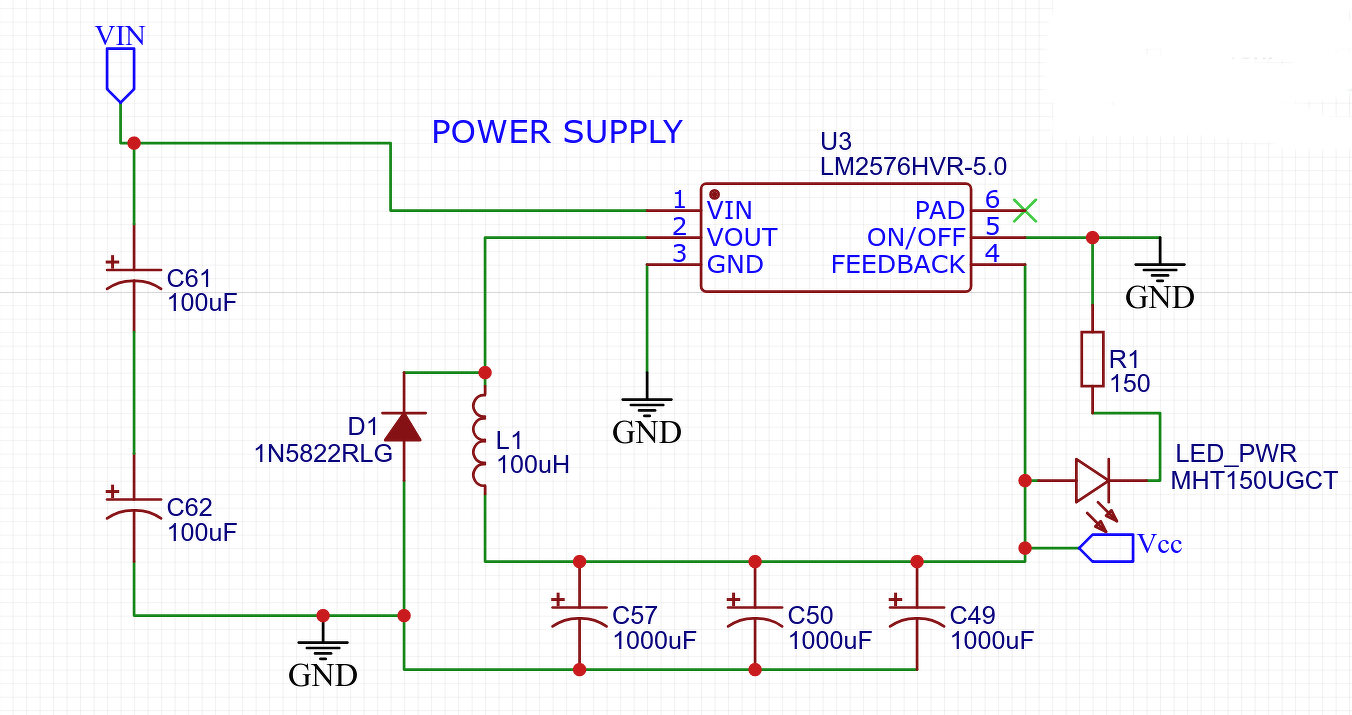

egy DC-DC konvertert kell építenem, ami 48 darab WS2812C ledet kell, hogy meg tudjon hajtani.
A mellékletben lévő kapcsolási rajzot sikerült megalkotnom hozzá. A kérdésem, hogy fog-e ez működni és leadni 5V 3A-t, ahogy az LM2576HVR-5.0 adatlapja ígéri, esetleg elrontottam-e valamit a kapcsolási rajzban?
A betáp 12V lesz,
C61, C62 10V-os, helyszűke és easyEDA rendelési feltételek miatt lett 2 darabból sorba kötve,
C57,C50,C49 6,3 voltosak, szintén a fenti okok miatt párhuzamosan kötve.
A válaszokat előre is köszönöm

Elkókat feszültségkiegyenlítő ellenállások nélkül nem kötünk sorba. Mi az az easyEDA?

Kiegyenlítő ellenállást hogyan alkalmazzak és mekkora értékűt?
(#) kadarist válasza b10up hozzászólására (») Júl 7, 2020 /
Inkább tegyél még több párhuzamos kondenzátort, mert ez a soros dolog eléggé erőltetett.

A 6,3V-os kimeneti kondi nem felel meg a tervezési feltételeknek ( olvasd el az adatlapon az alkatrészek követelményeit). Minimum 10V-os illene.

Köszönöm a válaszokat, akkor párhuzamosítás lesz
