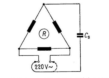

Hi Mesterek!
Kérnék egy kis segítséget. Adott egy 230V/400V delta/csillag 750W motor.
A mellékletben megtalálható módon bekötve, viszont ilyen hangja, ami nem túl egészségességes szerintem.
Mi lehet a baj? Jelenleg 40µF a kondi van rajta. Azaz 2*80µF sorolva, ilyen kondi volt a boltba.
A tekercs iránya számít, azaz van iránya?
Van egy másik motor is, az viszont 230V-os 1,5Kw-os, négy kivezetés van a kötődőzabán. Tekercsek ohmikus ellenállása 1,5 Ohm és 4,6 Ohm. Ennek a bekötésében tudtuk segíteni? Biztos Én vagyok a láma de nem találtam semmit, vagy rosszul kerestem. Illetve a 4,6 Ohmmal sehogy sem jön ki a matek 1500W-ra, le lehet égve a motor?
Segítséget előre is köszönöm

(#) ferci válasza Baxi hozzászólására (») Jún 12, 2020 /
Szerintem egy kérdésben csak 1 motorról írjál..
A 230V/400V delta/csillag motorról szól a melléklet? Azt te rajzoltad be, vagy csak úgy gondolod? Ez már delta kötés.
A rajz sem egyértelmű, mert a kondit ne úgy rajzold - az a "230 V" jelzés/ kötés kissé bekavar.
Tedd a kondit csak 2 tekercsvég közé és az egyikre a fázis, a közösekre pedig a nulla menjen például.
Az 1.5 kW-os motornál pedig kösd össze a két tekercset az egyik végüknél, az legyen a nulla pl., az 1.5 ohmos másik vége a fázis és a kondi egyik vége, a 4.6 ohmos másik vége pedig a kondi másik végére megy ( ez a segédfázis ).

(#) VIM válasza Baxi hozzászólására (») Jún 12, 2020 /
Szia! A három fázisú motort ezek szerint kösd be, indító kondenzátor nélkül. A kapacitás értéke az megfelelő lenne az 1LE-re, mert cirka 35µF kell állandó üzemre. Az egy fázisú motor bekötése pedig így alakul. Ezt éppen "ferci" rakta fel még régebben. A kis ellenállású a főfázis (1.5ohm) a többi adott. A forgásirányt a segédfázis tekercs végeinek felcserélésével lehet váltani.

(#) Baxi válasza VIM hozzászólására (») Jún 12, 2020 /
Köszönöm az eddigi segítséget.
- A 3 fázisú motor bekötéséhez kapott rajznál a tekercsek hogy helyezkednek el? Bele kontárkodtam paint-el. Amennyiben jó a bele rajzolásom akkor egyenértékű az Én rajzommal, tehát akkor valami nem jó
- A 230V kondenzátor méretezése ugyan az mint a 3 fázisu motor esetnénél? Azaz 1,5Kw esetén 15*5µF ~ 80µF jó lehet?
- Bakman: lágy indító, csillag/delta kapcsolás helyet? Mondjuk kerül annyiba mint egy freki váltó.
Az úgy jó ahogy gyárilag ki van hozva. Fel ne cseréld s kezdetet a véggel mert agyon nehéz lesz utána megtalálni a helyes végek párját.
(#) Baxi válasza VIM hozzászólására (») Jún 13, 2020 /
Szia, akkor megvan a bibi, ugyanis a gyári sorkapocs már nincs benne (így kaptam). Szóval akkor számít a tekercs iránya. Párok megvannak, mert a állórészből feljövő kábelek össze vannak fogva hármasával. Színkód jelölés is van rajta, illetve ohmikusan is megvannak a párok.

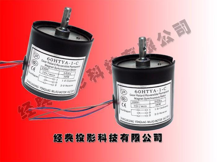

(#) ztm hozzászólása Jún 14, 2020 /
Itt ugyan általában eősebb motorokról van szó, de biztosan tudtok segíteni egy vetítővászon mozgatómotorjával kapcsolatban. Volt hozzá elektronika is, de az megadta magát. Gondoltam kiváltom egy redőnykapcsolóval, vászon le és vászon fel megoldásban.
Az ábrán látható a motor, 230V-os, 38W. Három vezeték jön ki belőle, NULLA és szerintem a két iránynak a fázis. Attól függően, hogy melyikre kapcsolom felhúzom vagy leeresztem. Ezt gondoltam.
A probléma, hogy tök random működik. Pl. elindítom lefelé, megállítom, megint lefelé, megint megállíítom és van, hogy felfelé indul el. Ha megint a "lefele" gombot nyomom van, hogy lefelé, van, hogy felfelé. Ugyanez igaz a fel gombra is. Semmi szabályszerűség nincs benne.
Mit kéne tennem, hogy a "LE" gomb mindig lefelé, a "FEL" mindig felfelé vigye?
Köszönök minden tanácsot.

Az elektronikában volt nagyobb kondenzátor? Fénykép van róla?
(#) Hutty válasza ztm hozzászólására (») Jún 14, 2020 /
Majd minden oldalon 4 vezetékes. De érteni nem értem. És 1 mikro/500V-os kondi.
(#) VIM válasza ztm hozzászólására (») Jún 14, 2020 /
Szia! Szerintem egyértelmű a bekötése. Az azonos színű vezetékeket össze kell kötni és ez lesz a közös, mint Nulla. A másik kettő szín lesz az iránynak megfelelő Fázis, vagyis az "óra mutató járásával megegyező" és a "fordított" állások. A kondenzátort ennek megfelelően erre a két különböző színű "Fázis" vezetékek közé kell kötni és majd ide kell kapcsolni az iránynak megfelelő kapcsoló szálat (Fázist) a kapcsolón keresztül. Szerintem.
