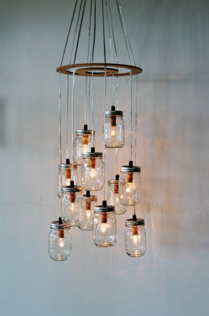

(#) kalmi.kalmi válasza Gabó hozzászólására (») Jún 21, 2020 / 2
Vannak ilyen lámpák, Zsombor újra feltalálta.
