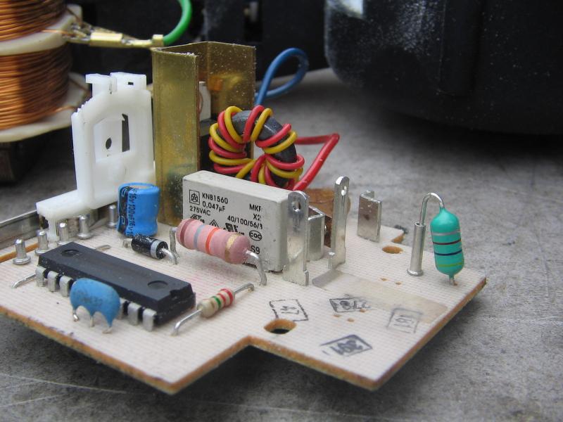

(#) sector99 hozzászólása Jún 15, 2020 /
Sziasztok !
Nem tudom jó helyen kérdezek-e, majd eldöntitek. Egy Bosch MUM 4655 robotgéppel van gondom. Kefés motor van benne és egy PIC16C621A vel felépített, 4 fokozatú fordulatszám szabályzó. A hibajelenség hogy bármelyik fokozatra kapcsolva 2-3 másodpercig forog majd megáll. Nullára kapcsolva majd újra fokozat, ugyanez ismétlődik. Egyenlőre annyi mérést csináltam - leválasztó trafóval(!) - hogy a PIC tápfeszt megmértem megvan az 5 V. Akkor is ha megáll a motor. Továbbá a kimeneti - Gate-re menő - jelet mértem, egyenlőre csak multimérettel. Az kb. 250Hz, de csak addig a 2-3 másodpercig, utána megszűnik.
A mellékelt rajz csak vázlat, nem a valós értékeket tartalmazza.
A hozzászólás módosítva: Jún 15, 2020
(#) moltam válasza sector99 hozzászólására (») Jún 15, 2020 /
Próbáld meg a kondit/kondikat kicserélni, talán túl zavaros a táp és resetel a pic. Esetleg szikrázik a kommutátor és az zavarítja meg a kontrollert. (kefegond vagy azon a tájon valami) A 250Hz érdekes, elvileg fázishasítással kéne menjen a cucc, ott félperiódusonként egy impulzusnak kéne lenni. Végig is lehet méregetni mindent, úgylátom nem sok alkatrészből áll.

(#) proli007 válasza sector99 hozzászólására (») Jún 16, 2020 /
Hello! Anélkül hogy tudnám mi ez..
A rajz meglehetősen rossz, de mindegy. Azt kell kideríteni, hogy van-e visszacsatolás, tehát valamilyen fordulatszámmal arányos jel, pld. tacho vagy opto. Mert ha nincs, akkor a PIC-nek nemigazán lehet fogalma "mit tesz", tehát csak vezérli a motort. Ha van fordukat érzékelés, akkor valahol ott keresném a hibát. Ha nincs, akkor kérdés hogy mi tud megváltozni 2-3 másodperc alatt. Táp, hőfok, valami ilyesmi tud ennyi idő alatt megváltozni. Tehát valahogy ilyen irányba terelném a keresést. Mert ha a táp összeesik. Pld. a gyújtóáram hatásától, akkor a PIC újraindul. Mást nem igazán tud érzékelni a PIC.
250Hz azért is lehet, mert esetleg a PIC csoportimpulzus gyújtást alkalmaz, az induktív terhelés miatt. Tehát nem egy "hosszabb" gyújtóimpulzus van, hanem több rövidebb. Vagy a Fluke az impulzusokat "nézi el". (Egyébiránt a Motor, a Triac A2-re megy, máshova nem mehetne.)
(#) ferci válasza sector99 hozzászólására (») Jún 16, 2020 /
+ még a 17. lábat se jó helyre kötötted..- majdnem a 230-at kapja a gnd-hez képest.

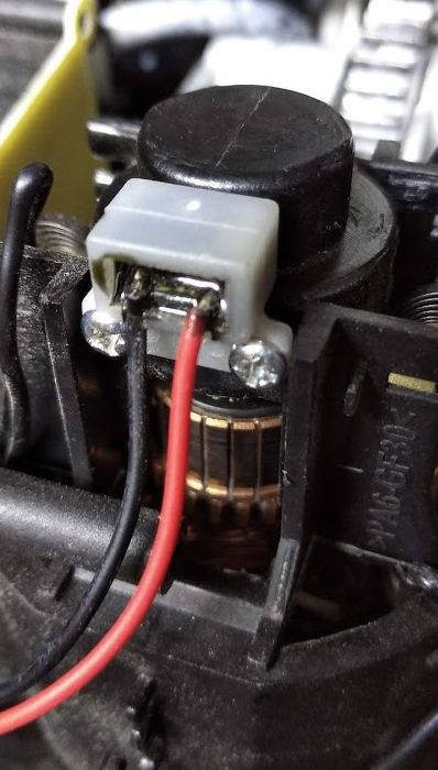

(#) Kinka István válasza sector99 hozzászólására (») Jún 17, 2020 / 3
Valószínűleg van benne visszacsatolás. A motor végén van egy mágnesgyűrű, a panelon meg egy induktivitás mint érzékelő.(A zöld alkatrész)
Az induktivitás szokott megszakadni, értéke:470 uH, ez hasonlóval pótolható.
(#) sector99 válasza proli007 hozzászólására (») Jún 17, 2020 /
Átnéztem -többször - a panelt és kijavítottam a rajzon a hibákat. Ezen mostmár az ellenállások értékei valósak. Annyi még, hogy az R4 és R5 is 1W-osak. (Azt mondjuk nem tudom hogy az R7 miért 1W...) Mérni majd csak vasárnap tudok.
(#) Kinka István válasza sector99 hozzászólására (») Jún 17, 2020 / 1
R7 nem a forgásérzékelő induktivitás?
(#) sector99 válasza Kinka István hozzászólására (») Jún 17, 2020 /
Azta, lehet hogy igazad van. Most ugrott be, hogy ez a "valami" , a burkolaton belül van -a hajtómű és a motor közelében - a panel többi része meg kilóg. Tehát ha nem a helyén van az elektronika (vagy szakadt a tekercs) akkor pont ez a hibajelenség amit leírtam... Na ezt -is(!) - benéztem...
Köszi !

(#) sector99 válasza sector99 hozzászólására (») Jún 19, 2020 /
Jelentem, MŰKÖDIK ! Mindenkinek köszönöm - akik válaszoltak a kérdésemre !
(#) JZoli válasza sector99 hozzászólására (») Jún 21, 2020 /
Szia! Csak sikerült megjavítanod. Gratulálok hozzá! Azért leírhatnád, hogy mi volt a konkrét baja. Ha esetleg valakinek ugyanez lesz a gondja akkor ez segítene neki!
(#) sector99 válasza JZoli hozzászólására (») Jún 21, 2020 / 1
Szia ! Kinka István fórumtársunk vette észre a butaságomat. Konkrétan én a fordulatszám érzékelő induktivitást 1W-os ellenállásnak néztem. Ez volt szakad, igy a PIC nem kapott bemenő jelet, így csak egy pár másodpercig forgott a motor.
