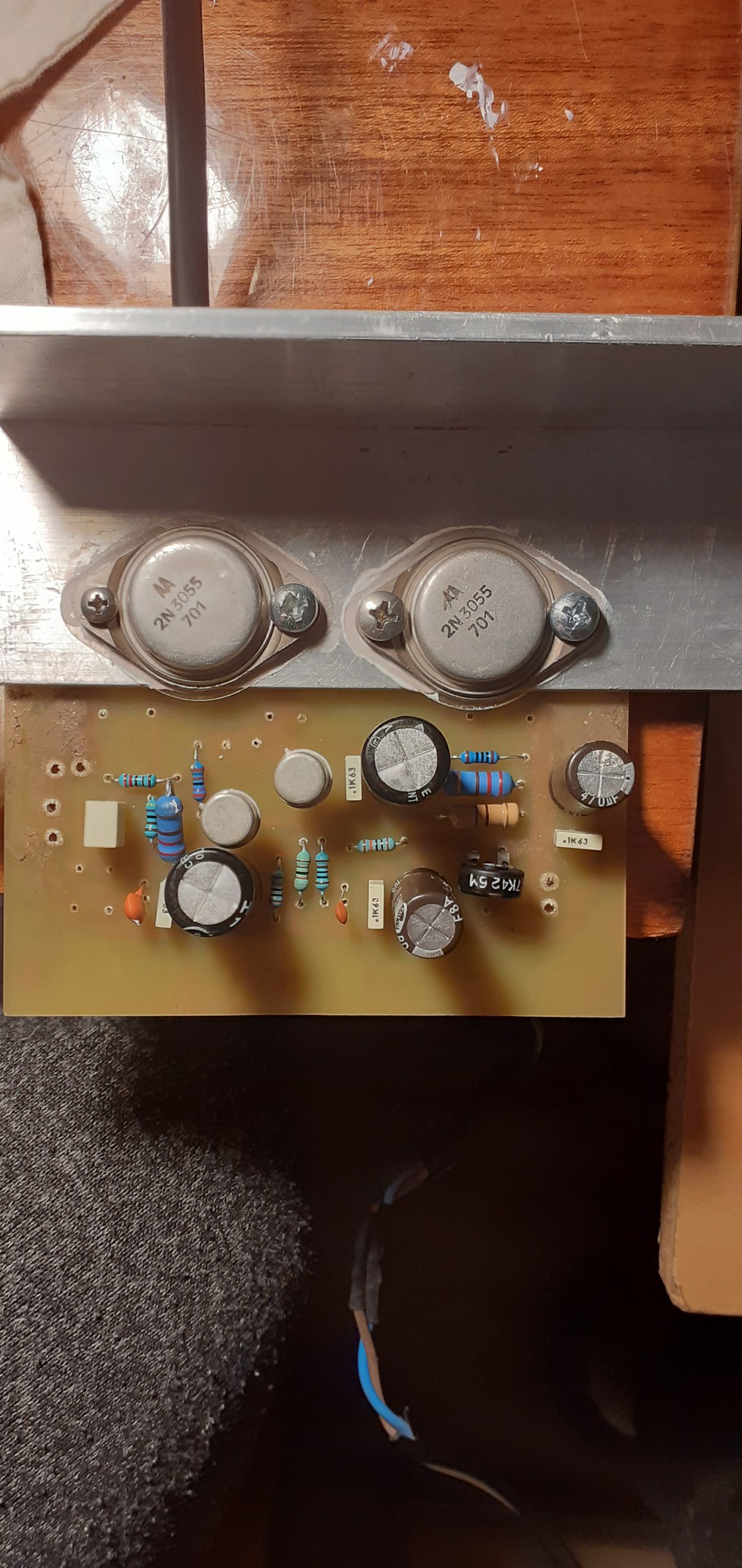

Feltűnő hibát nem találok.
Mekkora a nyugalmi áramod és beállítottad-e a T4 kollektorán a féltápot?
A kimeneti csatoló nem látszik a képen, a pozitívot kötötted a kimenetre?
(#) norbbie válasza reloop hozzászólására (») Márc 22, 2020 /
21Voltnál 9.8Volt és 0.9A nyugalmi kimeneti csatoló az nem a panelon van
(#) reloop válasza norbbie hozzászólására (») Márc 22, 2020 /
A potival feljebb veheted a kimeneti feszültséget 10,5 V-ra. Ettől ugyan csökken majd a nyugalmi áram, de az R9 csökkentésével (esetleg elhagyásával) majd jó lesz. Az általam felállított képlet szerint a nyugalmi áram Iq=0,36Ut/Zh, ahol a Zh a hangsugárzó névleges impedanciája.
A mérés és a látottak nem indokolják a tapasztalt torzítást, a kimeneti csatoló polaritáshelysségéről még nem nyilatkoztál.
Általános tanácsok: nézd át a forrasztásokat, tisztítsd le a forrasztási oldalt, a végtranyók bekötő vezetékét vedd a lehető legrövidebbre!
Hszre csatlakozik a kondi pozitiv fele
Majd a panelra lesz forrasztva a 2n3055ös csak próbára tettem rá a d998at
(#) sandor1632 hozzászólása Márc 22, 2020 / 2
Akkor fordítva van a kicsatoló kondid.
A pozitív fele legyen a végfok felől.
(#) reloop válasza norbbie hozzászólására (») Márc 22, 2020 / 1
A jövőre nézvést is tanácsolom, ha elektrolit kondenzátort ültetsz be és még nem rendelkezel kellő jártassággal, mérj rajta egyenfeszültséget és vesd össze a polaritását a kondi jelölésével.
A 2SD998-at csak végszükség esetén cserélném 2N3055-re, lovat cserélnél szamárra
jah látom megforditottam de rátettem a 10nF kondit is meg a 8Ohm ellenállást is jó hangja van egy nagyon pici zaj van még amikor nem szól a zene de az azt hiszem a jelforrásból adódik , én viszont jobban szeretném 2n3055el mert ahoz is lett készitve a panel meg a hűtése jobb lesz szerintem.

Nos! Összeraktam 2n3055 el es nagyon jó hangja van! Szépen szól!
